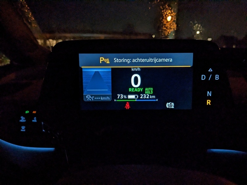

Gister OTA 3.0 geïnstalleerd (ID.3) en sindsdien geen werkende com.module meer. Inmiddels een paar keer zekering 19 getrokken, flink stuk gereden, maar helaas. Morgen maar ff langs VW-dealertje.
  • Ronvgs
  • Laatst online: 09:51
Entertainment al opnieuw opgestart?

marre schreef op zondag 18 december 2022 @ 17:26:
Daarnet zeer vervelende bug gehad met mijn ID.4 software 3.2: geen geluid mogelijk. Radio, telefoon, niets deed het. CarPlay ontkoppelen of Bluetooth herkoppelen bracht niets op. Klank menu gaf bovenstaande foutmelding.
Best wel gênant voor een auto van die prijs dat de radio het niet eens doet 😕.
Ik had zaterdag hetzelfde (3.1 SW af-fabriek). Radio deed het het niet. Toen ik volume harder/zachter wilde zetten, zag ik dat hij iets met telefoon volume wilde, wat zou suggeren dat iemand in de auto zijn.haar telefoon gekoppeld had en dat de auto daar iets mee wilde doen. Dat was echter niet zo. Na uitzetten bluetooth op de 2 aanwezige telefoons bleef het probleem. Reset multimedia systeem (power knop vasthouden) lostte het probleem op.
Overigens heb ik sinds levering van mijn ID.4 (4 weken geleden) al problemen met de DAB+. Ontvangst is niet kraakhelder zoals DAB+ hoort te zijn (rij al 10 jaar met DAB+ dus ik weet hoe het moet zijn). Je hoort het vooral wanneer er iemand praat en er geen muziek is. Dan lijkt het net of er sommige bitjes niet aankomen (delen uitspraak vallen weg) en er is een licht gekraak hoorbaar. Dealer heeft case bij Pon aangemaakt. Gooide het eerst op slechte DAB+ ontvangst in de regio :( .
Vanmorgen ook nieuw fenomeen dat de achteruitrijcamera het niet deed bij het activeren van R. Kan je die ook ergens handmatig aanzetten ? Hoop dat hij het vanmiddag weer doet.
Nog 1 andere vraag. Zijn er mensen die hun auto met 3.1 hebben gekregen en al een update naar 3.2 aangeboden hebben gekregen ?

BB72 schreef op maandag 19 december 2022 @ 09:04:
Heb het al gevonden in de online handleiding.
Afbeeldingslocatie: https://tweakers.net/i/z65VqUC2DyekgQxVXp3IVg8dcE0=/800x/filters:strip_exif()/f/image/9lp20mYXOA49iNEQ5AJrnP85.png?f=fotoalbum_large
Optie 1 deed het niet en daardoor waarschijnlijk optie 2 ook niet. Hele P-menu optie deed het namelijk niet. Blijven hopen dus dat e.e.a. het straks weer doet.
De P knop onder het infotainment reeds geprobeerd?
Dat triggert ook de achteruitrijdcamera.
Alleen zou de auto in R zetten dezelfde trigger moeten zijn... waardoor je zou verwachten dat het geen verschil moet maken.
[Edit: -1 te laat]
Ah spuit11. Ik zat nog een pagina hiervoor :+
[ Voor 5% gewijzigd door Ultraman op 19-12-2022 10:17 ]

Wellicht na update deel 2?
met een dongle en OBDeleven / CarScannerPro zou je nog kunnen uitlezen wat het probleem is.

OTA 3.0 update deel 1 zoals gemeld gisteravond/vannacht geïnstalleerd. Vanochtend na veel gedoe met inloggen, qr codes scannen, s-pin intypen etc etc. alles weer een beetje aan de praat gekregen. Trek daar 20 minuten voor uit!.
Helaas doet de achteruitrijdcamera het nog niet.
Afbeeldingslocatie: https://tweakers.net/i/1rox35Gjqh-xV5fl5DoDX_kvnns=/800x/filters:strip_icc():strip_exif()/f/image/iocaSPyqFAaei3imzRd3mOe9.jpg?f=fotoalbum_large
Afbeeldingslocatie: https://tweakers.net/i/HSzqJIDngudMH5cMnFWqPrKVTuY=/800x/filters:strip_icc():strip_exif()/f/image/GQZIySyJ1sDwrdggk8eietd3.jpg?f=fotoalbum_large
Deel 2 wordt vooralsnog niet aangeboden.
Edit: Update deel 2 staat nu te installeren. Wie weet lost het nog wat op...
Ik heb een afspraak gemaakt bij de dealer. 16 februari is de eerste mogelijkheid.
Ben benieuwd hoe ze omgaan met garantie. Die is namelijk inmiddels verlopen.
Daar ben ik ook wel benieuwd naar. Gelukkig heb ik nog een paar issues open staan die in januari nog worden opgelost. Hopelijk voor die tijd de update dan.

RaymondD schreef op maandag 19 december 2022 @ 17:31:
Serieuse vraag: Hoe zit dat met garantie en nieuwe firmware?
Je kan toch moelijk iemand geen garantie geven op software die net een half jaar uit is? Vooral als die software zaken bevat die je bij aankoop al beloofd zijn.

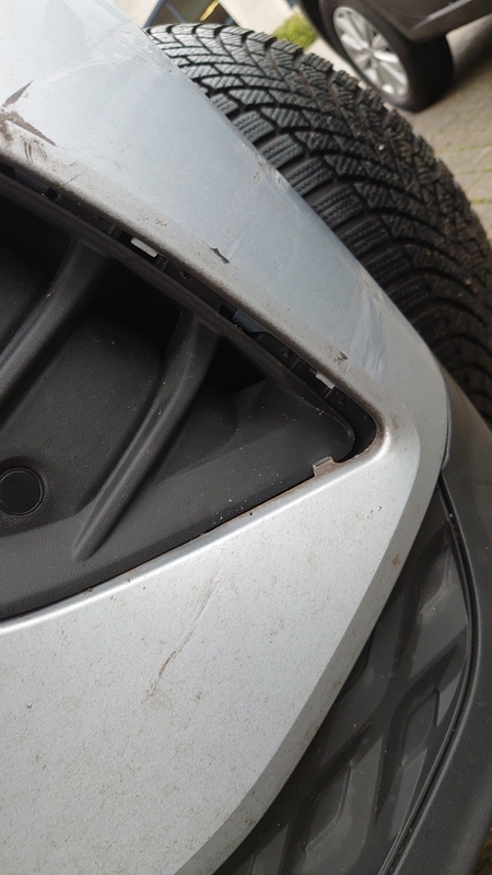

In de parkeergarage bij mijn werk zijn de vakken relatief klein, en er parkeren aan de overkant van waar ik parkeer (ook) grote auto's. Bij achteruit insteken ben je dus continu voor en achter aan het kijken omdat de draai enorm beperkt wordt. Haalde net mijn draai vanochtend niet een reed tegen een Mach-E aan. Deze had minieme schade, bij is het iets meer maar stelt natuurlijk ook niets voor.
Briefje achtergelaten en net alles online geregeld met elkaar, in januari maar laten herstellen.
