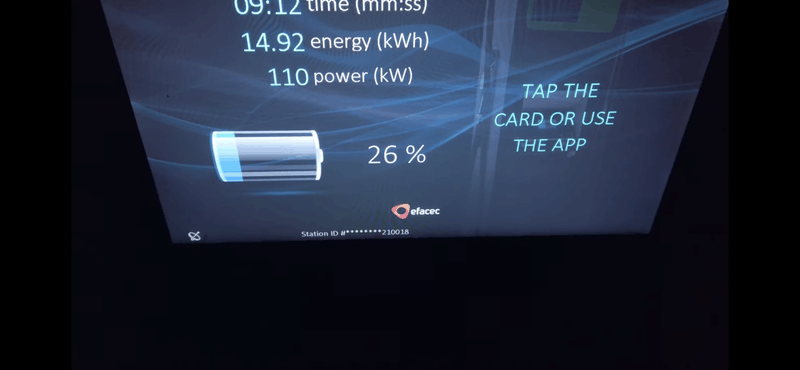

Ik laat sinds de zomer vandaag weer eens bij een snellader van Fastned. Volkswagen id4
De auto laad met 43kw en 144km per uur.
Afgelopen zomer was de auto in 40 minuten helemaal vol. Nu doet hij er 1.5u over langs de snelweg. Is dit altijd zo in de winter?
De paal kan 350kw
Koude accu inderdaad. In Frankrijk met 1 graad pakt ie gewoon 127KW nadat ik 2 uur 130+ heb gereden.
Helaas werkt de app weer eens niet dus geen idee hoe vol de accu is. Ook geen foutmelding of wat, gewoon incorrecte waardes.
Bedankt, hoe zit het dan met de verhalen op wintersport om even in 30 minuten aan de snellader te hangen? In de winter kan je dus makkelijk een uur eraan hangen begrijp ik?
Niet per se, kan ook een gare paal zijn die een reset nodig heeft. Stap 1 als dit gebeurt blijft: andere laadpaal proberen of nummer op de laadpaal bellen en vragen of ze kunnen resetten.

AkroBatik schreef op dinsdag 13 december 2022 @ 14:27:
was deze sessie met 2.3 OTA of 2.4 update...
met 2.4/3.0+ moet je echt naar onder 10% om een deftige laadcurve te kunnen pakken. Accu met 1 graden en 130 rijden blijft hangen rond 7-9 gr. ipv 13+ van vroegâh..

Gister met -5. Half uur daarvoor snelheden tussen 100-130km/u...software 2.4
Best een mooie laadsnelheid toch:
Afbeeldingslocatie: https://tweakers.net/i/8qUGXlSpfMNZS6Kldqqvjs1detI=/800x/filters:strip_exif()/f/image/t3DTJhjYngDiIbFV6JoUM1Jh.png?f=fotoalbum_large

Simply1337 schreef op woensdag 14 december 2022 @ 08:47:
Zou het helpen om verwarming ook nog even op max te zetten het laatste stuk? Of heeft dat echt 0 invloed?

Ro ofzo schreef op woensdag 14 december 2022 @ 09:35:
gewoon met onder 10% aankomen, maar in winter snap ik dat het wat aan de lage kant is qua gemoedsrust.
Dan heb je nog andere opties: JoJo rijden (regenereren, optrekken, regenereren, hartstikke fijn voor je medepassegiers :r ) of zo hard mogelijk/wenselijk rijden voor een lange stuk :+
Dus 130 is prima, maar batterij wordt gewoon niet meer zo warm, dus de remedie ertegen is gewoon zo laag mogelijk arriveren bij de lader.

maik73 schreef op woensdag 14 december 2022 @ 09:28:
Super netjes eigenlijk. Met welk percentage ben je begonnen te laden?

  • maik73
  • Laatst online: 08-04 22:35
sl1000 schreef op woensdag 14 december 2022 @ 10:13:
ik begon met 9% te laden.

Onder de 10% is inderdaad het beste, maar helaas niet altijd een optie.
