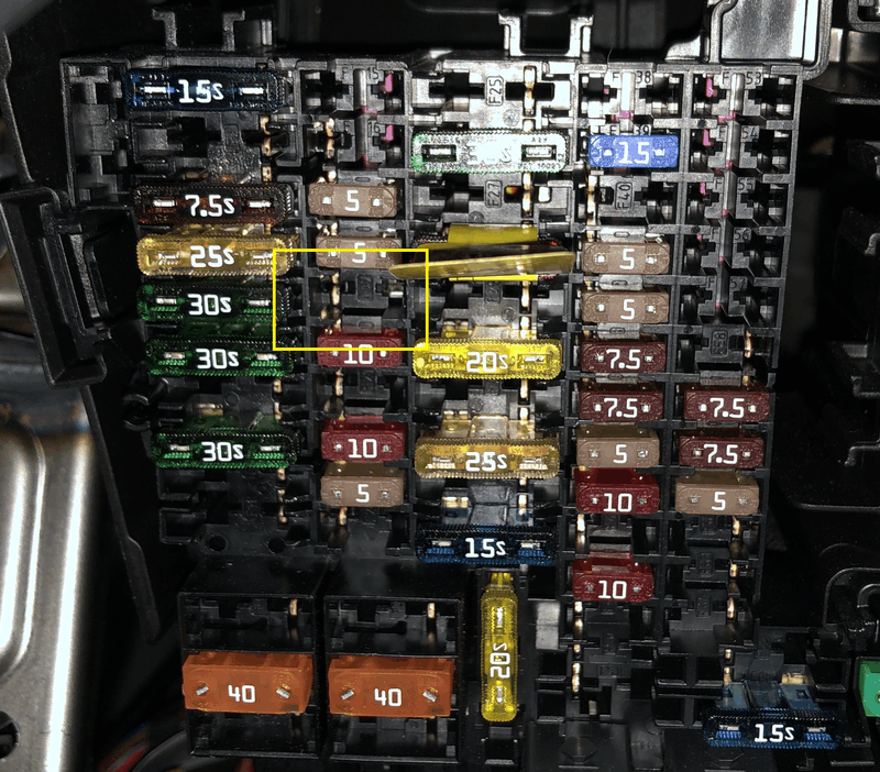

Afbeeldingslocatie: https://tweakers.net/i/ICfGti0QQj5PgCwsn4fjVUe0C38=/232x232/filters:strip_icc():strip_exif()/f/image/8gsci5WpoFK3zb9cHaliSWPB.jpg?f=fotoalbum_tileAfbeeldingslocatie: https://tweakers.net/i/pUXLWgqJBTtNLj5jDKlo9IgHe0Y=/232x232/filters:strip_icc():strip_exif()/f/image/idSS6MTfH4iVHaIN1vqGnNEC.jpg?f=fotoalbum_tileAfbeeldingslocatie: https://tweakers.net/i/8Ea_934PAqntI7ZgPWzWh2O5Shk=/232x232/filters:strip_icc():strip_exif()/f/image/UosPs3lmt3Uy8pxPzkOCm4cO.jpg?f=fotoalbum_tile
Afgelopen donderdag auto weggebracht voor de winterbanden en eerste servicebeurt, (ik denk) sindsdien niet online te krijgen. Storing? Tips?

pietermx schreef op zaterdag 10 december 2022 @ 12:36:
Mijn ID.3 is sinds gisteren rond de middag ook ineens offline. Las op Facebook al meer mensen die er last van hebben. Erg irritant met dit koude weer, kan hem niet meer voorverwarmen en slim opladen dmv Home Assistant wil nu ook niet meer. Hoop dat hij snel weer online komt. Ben benieuwd of iedereen hier dan last van heeft of alleen bepaalde autos?

De mijne (ID.4 1st Max) is ook sinds gisteren offline.

vanmorgen nog stukje gereden, hier wel online! maar deel 2 van ota 3.0 wil maar niet binnenkomen!
[ Voor 35% gewijzigd door Hansoverdiep op 10-12-2022 13:30 ]
Mijn ID4 Pro Performance van maart '22 is sinds donderdag ook offline. Na een korte parkeeractie in een garage.
  • ikweethetbeter
Probeer de F19 truc!

Meer mensen vandaag last dat de auto niet online kan komen? Zojuist kon ik ook geen cruise control gebruiken, deze was offline gegaan tijdens het rijden..

CC heeft gelukkig niks met online/offline te maken. Dat is wat anders vermoed ik.
Mijn wagen was twee weken terug ook plots verbindingsloos, grijze wereldbol. Is vanzelf goed gekomen na 2 of 3 dagen. Sindsdien weer online, tot vandaag! In de middag plots de connectie kwijt. Grijze wereldbol.
Nog geen zin gehad om F19 te trekken. :+

Ik ben nog niet zo bekend met alles, maar wat is de f19?

DevonS schreef op zaterdag 10 december 2022 @ 20:05:
Het is maar een gok, maar ik denk Fuse 19?

Polo_Maniac schreef op zaterdag 10 december 2022 @ 20:39:
Klopt, de grote ‘zekering 19 truuk’
ID3 Pro Performance Max 58kWh

Even 'F19' zoeken in dit topic maakt het snel duidelijk. ;)

Ren-z schreef op zaterdag 10 december 2022 @ 12:44:
Ik deze keer ook, mijn 1e issue in 1.5 jaar . Heb vandaag zekering f19 eruit getrokken, na 5 minuten weer terug gezet en toen de auto een kwartier afgesloten laten staan. Toen was ie gelijk weer online. Na 15 minuten ook weer verkeersinfo en app verbinding.
  • Ren-z
  • Laatst online: 05-10 21:53
Ik heb zekering 19 er ook uit gehad. Daarna auto weer vrij snel online. Duurde even voordat de app weer wilde syncen. Een klein blokje om gedaan en daarna pas was de app weer in sync. Blijft toch bizar dat dit nodig is om het allemaal weer werkend te krijgen.

Ren-z schreef op zaterdag 10 december 2022 @ 21:50:
ach, het is wat dat betreft ook gewoon een computer waarmee je verbinding maakt. Als dat niet werkt is vaak het eerste wat je doet een herstart. Dat herstarten van dergelijke modules in een auto gaat alleen niet met een knop maar door het onderbreken van de stroom, dat doe je nu door de zekering eruit te trekken.

Ik heb gezegd dat als ik F19 nog een keer moet/ga trekken dat ik er dan een schakelaar bij mod.
Hij is nu (weer) offline dus. Als hij dinsdag nog steeds niet thuis geeft, dan gaat UltraGyver er werk van maken. Wel op een manier dat het makkelijk ongedaan te maken is.
Als ik er nu tijdens het typen van deze post over nadenk kom ik op: Een voetje van zekering omwikkelen met uiteinde van een stuk draad en vervolgens aftapen. De draad naar een kleine aan/uit schakelaar en de draad die er uit komt weer vast maken aan het afgetapte voetje zodat die als nieuw contactpunt gaat dienen. Schakelaar kan met een klein beetje dubbeltape dan vast ergens in de zekeringendoos of op de deksel gezet worden.
Maar misschien zijn er nettere oplossingen te bedenken. :P

DonJunior schreef op zaterdag 10 december 2022 @ 21:53:
Begrijp het ook wel, maar het is toch raar dat plots de helft van alle autos hun verbinding verliezen? Er moet toch een oorzaak voor zijn. Jammer dat VW geen dienst aanbiedt waarmee je kunt zien of bepaalde services goed werken of juist niet, zoals bijvoorbeeld Afas heeft (kon zo snel niks anders bedenken). Althans ik heb het nog niet gevonden.
Verder zou je toch ook wel mogen verwachten dat zo'n 4G module robuust genoeg en zelf herstellende is. Dat laatste blijkt wel zo te zijn alleen vraag ik me dan weer af waarom het in de meeste gevallen 2 a 3 dagen moet duren.
Ben blij dat het weer allemaal werkt. Voor mij nu de 2e keer dat ik de F19 truc moet doen, al is hij wel vaker enkele uren/dagen offline geweest. Heb de auto nu zo'n 1,5 jaar.

Hier is ie ook opeens offline. Nog niet eerder meegemaakt.

Wel bijzonder, ik heb de F19 truuk nog nooit moeten doen. Mijn ID.3 is van 12/2020 dus zou verwachten dat deze juist dergelijke issues zou moeten hebben.

Ik heb een spoedje, net f19 verwijderd, en teruggeplaatst, echter de zekering zit er nu niet :/ dus ik moet weten of ie op de verkeerde plek zit, of dat ie er uit is gevallen Afbeeldingslocatie: https://tweakers.net/i/Z1MyN1HLW1yHC0kx_dM7pFP-1gw=/x800/filters:strip_icc():strip_exif()/f/image/kOP79mbZXWmcnsJ1lmdMSYub.jpg?f=fotoalbum_large
Id4 pro
Kater? Eerst water, de rest komt later
  • Simply1337
  • Laatst online: 29-11-2024
Haan schreef op maandag 12 december 2022 @ 08:10:
Ik heb een spoedje, net f19 verwijderd, en teruggeplaatst, echter de zekering zit er nu niet :/ dus ik moet weten of ie op de verkeerde plek zit, of dat ie er uit is gevallen [Afbeelding]
Id4 pro
F19 = tweede rij, tussen 5A en 10A mis je een 5A zekering
Afbeeldingslocatie: https://tweakers.net/i/yyDhup9xFnbZGzL2okoMdTS5vtg=/800x/filters:strip_exif()/f/image/GKQWESihC8x9cGOvfx1cuTwd.png?f=fotoalbum_large
edit: je 5A is gewoon gevallen. zie het niet elders op de rij wat verkeerd staat.
[ Voor 4% gewijzigd door Simply1337 op 12-12-2022 08:21 ]
  • sl1000
  • Laatst online: 13:08
Wat doen F18 en F17 ook alweer? Misschien is de zekering in een verkeerde positie teruggedrukt.
Zekering posities worden gevuld aan de hand van features die je hebt, zoals bv side assist, glazen dak of elektrische stoelen.

  • Haan
  • Laatst online: 08:16
Haan
dotnetter
Simply1337 schreef op maandag 12 december 2022 @ 08:18:
Ik had gelukkig nog een setje reserve zekeringen gevonden, dus het werkt weer. En weer online ook ;)
zonder die zekering gaat de auto trouwens wel gewoon rijden, maar je dashboard en omgeving is dan uit.. best scary, je ziet niet eens of je in D/N/R staat 8)7

  • sl1000
Haan schreef op maandag 12 december 2022 @ 09:02:
klopt, die hangt aan dezelfde zekering

Voor wie met een zekering aan de gang gaat. In de zekeringenbox onder de motorkap zit een handig gereedschapje: een zekeringtrekker.
Deksel is los te maken door de klippen aan de linker en rechterzijde in te duwen. Dan pak je het deksel er zo van af. Daarin tref je de zekering en die plastic zekeringentrekker aan. Zo uit mijn hoofd is dat ding blauw van kleur, en lijkt op een pincet.
Dat scheelt wellicht gepiel met de F19 trekken en terugplaatsen onder de stuur ;)

Het amperage bepaalt de ‘grootte’ van de schakelaar. 5A valt inderdaad mee. Je zou een gewone ouderwetse schakelaar kunnen gebruiken dan zit je sowieso goed.
Ik zou voor deze gaan: https://www.elektramat.nl...laar-1-polig-25a-a422623/

Toevallig heb ik dit weekend voor de eerste sinds december 2020 ook de f19 moeten trekken.
Kan geen toeval zijn dat er zoveel auto's nu last van hebben.
Of er is gewoon iets met de server natuurlijk. Werkte gelijk weer na het terugplaatsen overigens.

Elke keer zekering 19 eruit gehaald en 10 minuten later teruggeplaatst.
