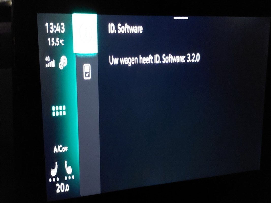

Verwijderd schreef op donderdag 1 december 2022 @ 21:35:
Zou je dit kunnen toelichten misschien? Als in; hoe kunnen sommige modules wel geüpdatet zijn en sommige andere niet, het lijkt mij dat alles in één geheel wordt geüpdatet of dat is dus niet?
Tijdens de update naar 2.4 wel ja, maar als dan een module vervangen wordt kan deze oudere firmware hebben. eigenlijk een slordigheidje van de dealer die dat had moeten checken en updaten.
Helaas mag je nu dus terug naar de dealer, anders krijg je nooit 3.0 aangeboden.

sl1000 schreef op donderdag 1 december 2022 @ 22:03:
Dit inderdaad.
Er zijn meerdere modules betrokken bij de 2.4 update. Zoals de airconditioning, achteruitrijcamera, batterijmanagement, en meer. Daarvan wordt de firmware bijgewerkt en sommige worden uberhaupt voor het eerst voorzien van de mogelijkheid om middels het OTA mechanisme voorzien te worden van een update.
ID. Software 2.4 moet je zien als een softwarepakket met allerlei subversies voor de componenten. Samen vormen ze een specificatie die 2.4 (0912) genoemd wordt. Van die verzameling is nu één of twee componenten vervangen. En die vervanger lijkt voorzien te zijn van oudere.firmware. Dat zou weer in lijn gebracht moeten worden met wat 2.4 voorschrijft.
Zo niet, dan verwacht ik dat een update naar 3.0 zich mogelijk niet laat installeren. En dan mag je alsnog naar de dealer. Is gokken voor mij hoor, maar we weten hoe nauw het allemaal komt inmiddels...

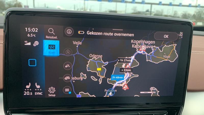

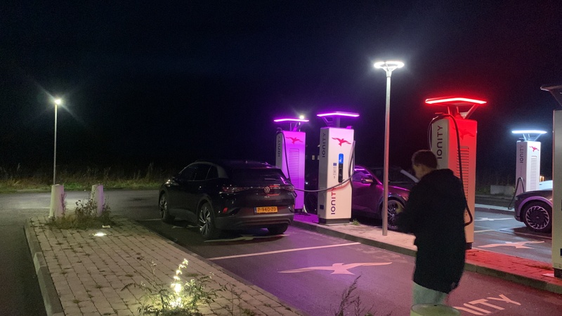

Afgelopen week naar Kopenhagen geweest met de ID4 (3.0 software)
Prima ervaring. Überhaupt tot nu toe geen problemen ervaren met de ID4.
Op de Volkswagen navigatie gereden. De navigatie bepaald aan de hand van de route en range waar je het beste kunt (snel)laden. Zelfs tijdens de rit past hij het juiste laadstation nog aan.
Zowel heen- als terugweg werd de ETA netjes gehaald (+/- 8u). Geen last gehad van bijzondere files dat scheelt natuurlijk ook.
Mooi gedaan VW!

? heb mijn ID3 pro afgelopen vrijdag opgehaald en staat nu op versie 3.2
Denk dat dat wel goed komt...
Afbeeldingslocatie: https://tweakers.net/i/NCh-Lw4vDqiWpAQHKIZHyq4iM1M=/full-fit-in/4920x3264/filters:max_bytes(3145728):no_upscale():strip_icc():fill(white):strip_exif()/f/image/Q7kAjJMvvijvscUfXPROa9zf.jpg?f=user_large
Slechts de onwetende wordt kwaad, de wetende verstaat.

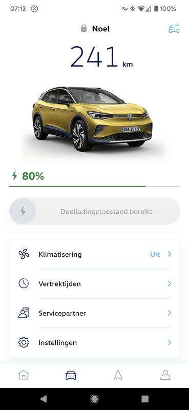

235 km bij 80%. 0-4C, Noordenwind [2-3 BFT], 19C interieur.
5 uur lang 120-140 kmh
GEEN warmtepomp... Met zou ik 5 a 10% hogere bereik hebben.. poeh. langzamer rijden heeft meer effect >:)
valt binnen mn verwachtingspatroon.
wellicht schrikbarend voor nieuwe en eerste winter EV gebruikers.
Afbeeldingslocatie: https://tweakers.net/i/GJckgnLK8yUcfVnRXp-rRwyl9gs=/x800/filters:strip_exif()/f/image/5o3U2kk0w4Gqvvi34BUx70FV.png?f=fotoalbum_large
Zelfde route en snelheid in zomer (20-25C) is bereik 330-350~ km bij 80%...
Maar hey.. duitsland he.. dan rijdt ik ipc 160 kmh waar het kan en zakt mn 80% bereik ook naar 270~ km :+
[ Voor 71% gewijzigd door Simply1337 op 05-12-2022 14:41 ]

ID.4. 77kw met warmtepomp, 21" velgen. Software versie 3. Auto heb ik begin april 21 gekocht.
Ik ben veel in het buitenland en rij vaak best wel snel (> 120km/h)
Een nieuw laagte record voor mij.
