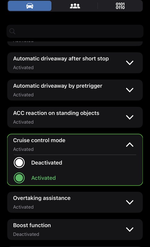

sl1000 schreef op vrijdag 1 april 2022 @ 11:13:
Met OBDeleven kun je de gewone CC wel toevoegen aan 't lijstje met speed limiter en ACC.
Veel van de Nordics doen dat exact vanwege de issues die je hierboven beschrijft.
Oh, dat was met nog niet opgevallen, dat je ook de gewone CC beschikbaar kunt maken.
vereist inderdaad wel extra oplettendheid dat je je realiseert dat CC niet ingrijpt waar ACC dat wel doet.
En dat hangt onder andere van je eigen rijstijl af. Ik blijf altijd zelf verantwoordelijk voor mijn eigen rijgedrag, ook met ACC. Wanneer ik met de ACC rijdt (best vaak), dan blijf ik dus toch opletten alsof ik zelf het 'gas' bedien. Regelmatig reageer ik vóór de ACC dat doet, bijvoorbeeld bij mensen die er even tussen duiken.
Soms is het andersom, zou ik nog niet remmen terwijl de ACC dat al wel doet.
Kan je me vertellen waar dat dan zou moeten? Ik kan het nergens vinden
  • sl1000
  • Laatst online: 16:18
RobinN schreef op vrijdag 1 april 2022 @ 19:24:
Heb je een Pro licentie voor nodig.
Module 13 (adaptive cruise control) -> long coding -> cruise control mode -> aanpassen naar: activated.
Afbeeldingslocatie: https://tweakers.net/i/HIaNbV63WY7YBCkxFJzwXaTNC9w=/x800/filters:strip_icc():strip_exif()/f/image/IojST9IusEPgixBtfeMqCAbn.jpg?f=fotoalbum_large
[ Voor 36% gewijzigd door sl1000 op 01-04-2022 20:15 ]

sl1000 schreef op vrijdag 1 april 2022 @ 20:11:
Top, heb ik en ga het morgen meteen proberen. Dank je wel
  • Matthijscc
  • Laatst online: 06-10 10:16
Is op dat moment CC en ACC beschikbaar of enkel CC?
ACC reaction on standing objects, is dat default aan of heb jij die geactiveerd?
En kun je die Boost ook aanzetten? 😄
Denk dat dat uit de Cupra komt.

FlowDesign schreef op zaterdag 2 april 2022 @ 08:40:
"ACC reaction on standing objects" staat standaard aan.
De boost functie geeft extra gas als je je knipperlicht aanzet, zodat je vlotter kunt inhalen.
(of vlotter tegen je voorganger kunt knallen als je niet direct uitvoegt)
althans zo heb ik het begrepen van iemand die er mee heeft zitten spelen.
Hij geeft dus niet dat extra vermogen wat in de boost functie van de Cupra zou zitten.

RobinN schreef op vrijdag 1 april 2022 @ 22:40:
Nou geprobeerd vandaag maar niet gelukt. Ik denk dat je ook travel assist moet hebben of zo
Afbeeldingslocatie: https://tweakers.net/i/tOQNjTTkMfjqNKQqpH6rI9EFYwY=/x800/filters:strip_icc():strip_exif()/f/image/9j5b2p55QpyKVXO6qgYqLNvg.jpg?f=fotoalbum_large

sl1000 schreef op zaterdag 2 april 2022 @ 23:22:
Hmm vreemd. Zal morgen mijn notities nog eens nakijken of er in een andere module nog wat aangepast moet worden. Ik was de setting op een Zweeds forum tegengekomen. Zal ook eens kijken of ik die thread nog kan terug vinden.
Zou top zijn… en ook mooi als het zou lukken

Helaas... Foutmelding na update bekend probleem?
Update is niet meer te vinden in het menu, en ook niet na afsluiten auto.
Precies dit had ik ook, is opgelost door de dealer. Maar ik zou als ik jou was nu een paar weken wachten, dan krijg je meteen 2.4 want anders moet je daarvoor weer terug.
Maar met deze foto kun je de dealer zonder problemen 2.3 laten installeren als je dat wilt.
