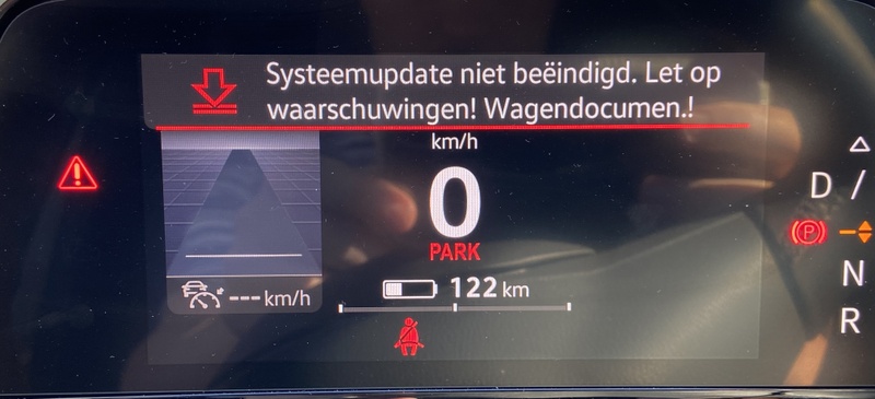

Gisteren na het opladen van de auto wilde ik de laadkabel in de koffer leggen. Bij het openen van de auto (geen keyless) ontgrendelde de koffer en de 2 achterdeuren niet. Herhaaldelijk openen en sluiten van de auto bood geen soelaas.
Daarna kreeg ik het idee om de auto te starten en even in versnelling te zetten, maar dit laatste lukte ook niet. Ik kreeg de foutmeldingen “storing ESC” en “storing autohold”. Enkele uren laten werkte alles weer terug.
Gelukkig stond de auto voor de deur en moest ik niet weg.

  • Mitchell2.24v
  • Laatst online: 11-10 17:52
Heeft iemand dit wel eens gezien? Ik was een beetje te prutsen met het parkeer-menu. De sensoren wegswipen, zodat de camera beeldvullend wordt en weer terug. Toen kreeg ik opeens een service menu, inclusief een venster dat een update wilde starten. Na dat starten lijkt er verder niets te gebeuren...
Afbeeldingslocatie: https://tweakers.net/i/aJ0hHeNUVmhc2Orf-fwZr_12Aqc=/800x/filters:strip_icc():strip_exif()/f/image/GxY694LBbPQ2MueYEce4OaMf.jpg?f=fotoalbum_large
Afbeeldingslocatie: https://tweakers.net/i/EPnTTEo2w-pa0B-eVq3HZp3dQ0c=/800x/filters:strip_icc():strip_exif()/f/image/7yx0FE83TkuL5eBEJ3AHJgbg.jpg?f=fotoalbum_large
Afbeeldingslocatie: https://tweakers.net/i/fslEvEf811YMHVujL4Is6juNfa8=/800x/filters:strip_icc():strip_exif()/f/image/MOWHt5AkQIDs1Clr4tLpdum9.jpg?f=fotoalbum_large
* nu inclusief post-it om het rijbewijs heen :+
  • ik222
Mitchell2.24v schreef op vrijdag 25 maart 2022 @ 21:05:
In dat service menu kom je door de Home knop wat langer ingedrukt te houden. Software update starten daar doet verder niets inderdaad zolang er geen USB stick met software in zit ;)
Als je volume omhoog knop + power button indrukt maakt ie een screenshot. Of was dat bij mn iPhone _O-
Anyway, was bekend idd, door lang op de homeknop te drukken. Helaas doet dit niks, maar is enkel bedoelt om een update via USB stick te initiëren.

  • Mitchell2.24v
ik222 schreef op vrijdag 25 maart 2022 @ 21:10:
AkroBatik schreef op vrijdag 25 maart 2022 @ 21:11:
Bedankt beiden. Dat had ik dan gemist. Ik dacht alles in deze thread te hebbeng gelezen, maar blijkbaar toch nog wat gemist.

Afbeeldingslocatie: https://tweakers.net/i/FuCnGGsK_GxonIxhQnD5Hk40RSg=/800x/filters:strip_icc():strip_exif()/f/image/BKQHtUD8o0MIrvbTOfuj7isj.jpg?f=fotoalbum_large
Heeft iemand nog de gouden tip? Na update naar 2.3 krijg ik deze foutmelding. Het infotainment systeem blijft maar opnieuw opstarten.

Gangster93 schreef op zondag 27 maart 2022 @ 22:30:
Heb ik ook gehad.
De dealer kon het oplossen.

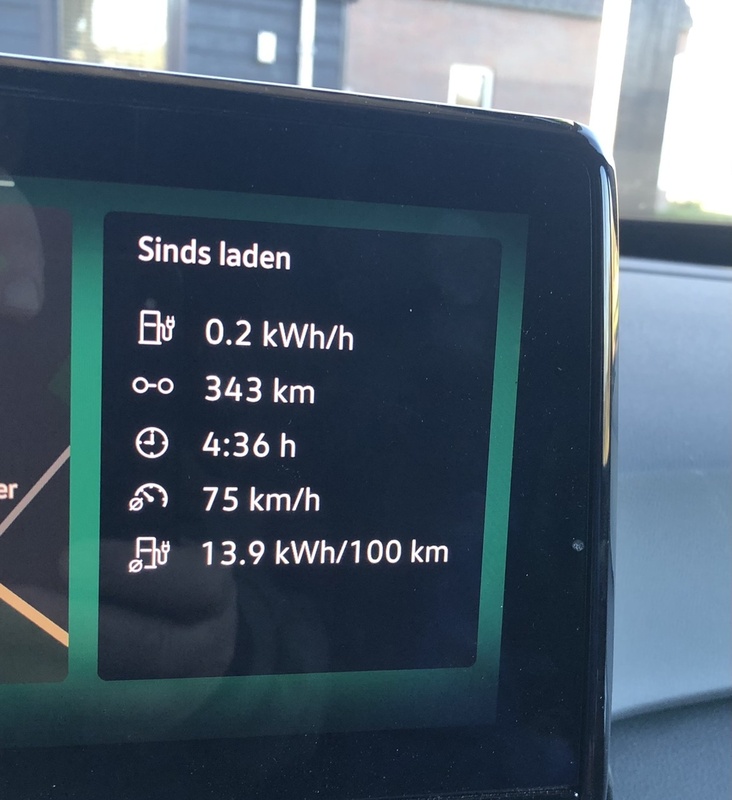

Het leuke seizoen is weer aangebroken. Gisteren een lange rit gemaakt (eigenlijk twee: heen en terug), vertrokken met 100% accu en thuis aangekomen met nog 11% c.q. 55 km op de GOM.
Wel netjes 100 gereden op de snelweg.
_/-\o_

En het is weer over ook haha... vanochtend gewoon met 23.0 verbruik aangekomen op werk. Sja, 5 graden...

KrlGl schreef op maandag 28 maart 2022 @ 11:05:
_/-\o_
ID 3 of 4?
Met welk accupakket en welke motor?
