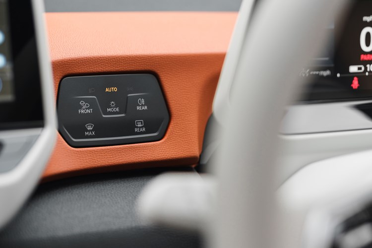

Gisterenavond heb ik weer is op mijn id3max de grootlicht assistent aangezet om te proberen, nu kreeg ik deze alleen uit door de handel een paar keer heen en weer te bewegen door het normale grote licht aan te zetten en weer uit.
Ik gebruik het eigenlijk nooit maar weet iemand hoe je hem uit moet zetten zodat de A verdwijnt? Dat gaat toch door gewoon de handel naar je toe te halen volgens mij?

darud schreef op donderdag 17 maart 2022 @ 08:22:
Naar achter doorduwen (seinen) en dan in een beweging helemaal door naar voren trekken.

ik222 schreef op donderdag 17 maart 2022 @ 08:23:
@darud Dit.. of je kan op het lichtcluster (links) op de 'Mode' knop duwen.
Afbeeldingslocatie: https://parkers-images.bauersecure.com/wp-images/9608/interior-detail/750x500/vw-id3-review-087.jpg
Maar als het goed is hoef je hem toch niet uit te zetten? Zodra je de bebouwdekom binnen rijdt gaat het vanzelf weer terug naar dimlicht.
Moet zeggen dat het hier op mij ID.3 echt meer dan prima werkt.
