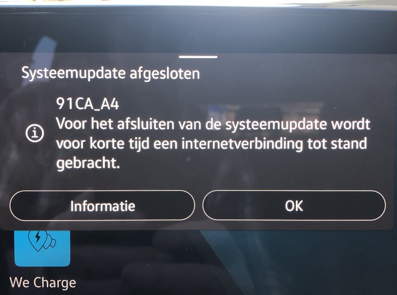

ik heb eergisteren inmiddels opeens een hoop foutmeldingen gekregen toen ik naar de supermarkt reed. vlak daarna toen ik bij de winkel aankwam kreeg ik de melding update beschikbaar. Toen klikte ik op oké en toen kreeg ik een foutmelding. Alles verdween en ik kan de update nergens meer vinden? en hij is ook niet geinstalleerd nog?
iemand een idee hoe ik hem weer tevoorschijn krijg?

  • Simply1337
  • Laatst online: 29-11-2024
firejelle schreef op maandag 21 februari 2022 @ 22:08:
klinkt als deel 1 van 2.3. heb je dan de update afgebroken? eerste update duurt 70 min.

  • firejelle
  • Laatst online: 16-04 18:42
Simply1337 schreef op dinsdag 22 februari 2022 @ 09:23:
Nee ik klikte op ‘ik’ en toen een foutmelding.
Maar verder is er niks gebeurd en kan de update ook nergens vinden?

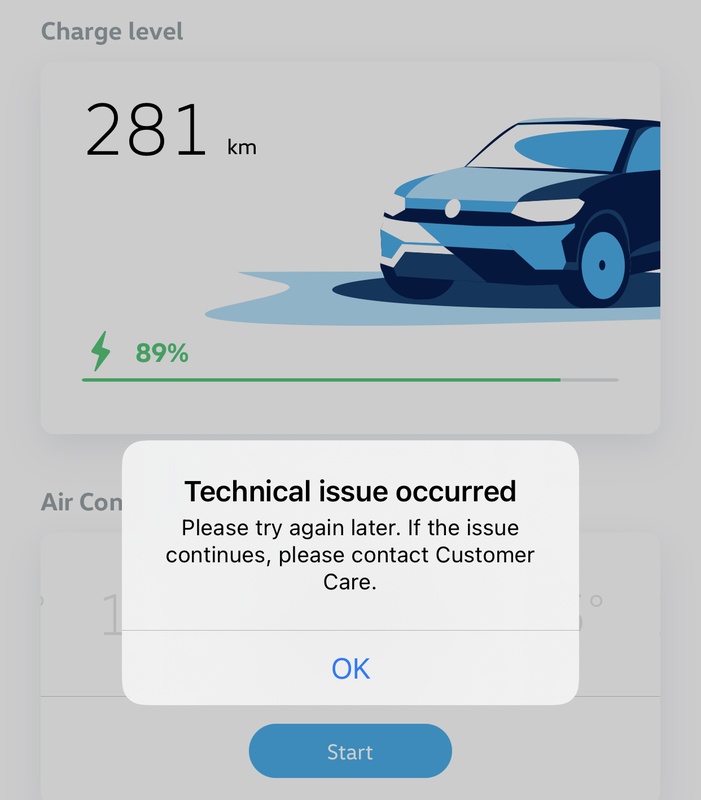

Iemand ook last van een ‘offline’ ID.X?
Sinds gisteren in de app de melding dat er een storing is, en als ik in de auto stap komt deze ook niet in de online modus.
Gelukkig rijdt ie net zo lekker ‘offline’ :9 maar het hoort niet…

  • ik222
ivarv schreef op woensdag 23 februari 2022 @ 14:23:
Die melding in de app heb ik ook sinds gisteren, maar als ik die wegklik werkt de app wel gewoon. Dat wil zeggen ik zie de laadvoortgang en ook het voorverwarmen werkte gewoon prima vanochtend. Auto is verder ook gewoon online bij mij.

ik222 schreef op woensdag 23 februari 2022 @ 14:25:
Same here. App klaagt, maar alles werkt
  • mcmiles
  • Laatst online: 23:23
Hier idem en hetzelfde zoals hierboven beschreven wordt
Hier ook. Ook wederom opnieuw in moeten loggen.
Had inderdaad dezelfde melding in de ID.3 en daardoor de app die niet werkte.
Was overigens niet alleen de ID.x series
TheMadd in "Het grote Cupra topic"
Dus denk dat VW een update aan het uitrollen was.

DonJunior schreef op donderdag 24 februari 2022 @ 08:09:
Waarom zou je ook je klanten informeren via een pushbericht in de app? :+
Hier ook een ID.3 met een disconnected eSim -O-

Afbeeldingslocatie: https://tweakers.net/i/1yWZRYmRc4CEji5acHY2T0qSfbo=/800x/filters:strip_icc():strip_exif()/f/image/h00ViUNntb4tbayX2RRA47C9.jpg?f=fotoalbum_large
  • htv12
  • Laatst online: 17-01-2025
Gelukt. Nu wachten op deel 2
Afbeeldingslocatie: https://tweakers.net/i/JoZzbglHcENHOks6aM3dlENz2j8=/800x/filters:strip_icc():strip_exif()/f/image/ub0EmVKldMlT6MjhSweNPOfI.jpg?f=fotoalbum_large
  • htv12
Zou dit dan al deel 2 zijn?
Gaat wel heel erg vlot.
Afbeeldingslocatie: https://tweakers.net/i/aeLhMkQjATl0Sf7gBcIYL0GtPrI=/800x/filters:strip_icc():strip_exif()/f/image/oH2bnZ1wtyAwuGZyFEi50ACK.jpg?f=fotoalbum_large

zouden ze eindelijk de knop hebben gedrukt..
  • ik222
Ook wel grappig dat deel 1 nu 60 minuten aangeeft, bij mij gaf hij destijds 70 minuten aan.
