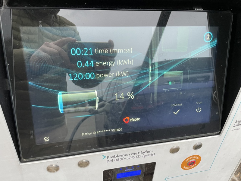

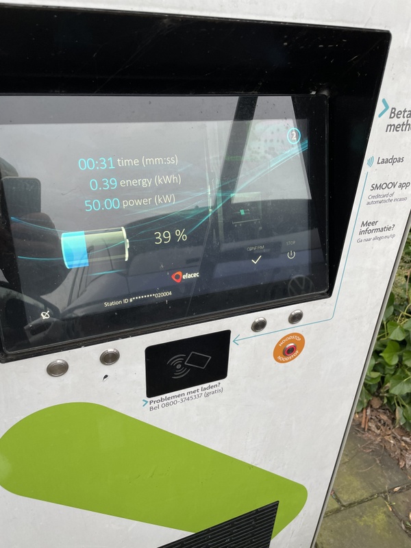

Ik dacht, kom even proefladen voor de wintersport…
Kom met geen mogelijkheid boven de 50 kw …
2 verschillende palen geprobeerd en de helpdesk al gesproken van de paal.
Lijkt me niet helemaal in de haak- of kan dat te verklaren zijn met een semi koude auto? (id4 1st max)

delorean7 schreef op woensdag 9 februari 2022 @ 17:07:
Was 100+ kW laden niet een optie op de 1st modellen? Of was dat alleen bij de ID3?
Aangezien ie zo te zien exact op 50 kW gecapped wordt en ik aan mag nemen dat je niet per ongeluk de 50 kW stekker erin hebt gestoken (?), ga ik ervan uit dat de auto de laadsnelheid op exact 50 kW begrensd.

FlowDesign schreef op woensdag 9 februari 2022 @ 17:15:
Dont know, dit is een 1st Max ID4 met 125 potentieel. Paal was 300+ kwh.

Simply1337 schreef op woensdag 9 februari 2022 @ 17:40:
probeer het even weer met een % onder 15%. kom je boven 110kW uit. onder 10% kom je wel tegen 125kw uit.
Ik zat even je filmpje te kijken waar je op 39% batterij ook nog 111 kw haalt, maar dat zal een warm accu pakket zijn geweest. Pas bij 88% duik jij daar naar de 50 kw.
Je maakt mij niet wijs dat een koud accupakket het vetschil maakt tussen 111 en 50 kw laadsnelheid toch?
  • ik222
delorean7 schreef op woensdag 9 februari 2022 @ 18:13:
Als je accu echt koud is (lees minder dan 20 minuten gereden) dan kan dat zeker wel. Vooral als je bij 39% begint met laden.
oh ja, dat maakt enorm uit. als de accu onder de 8 graden is zit je vast aan 50-65KW aan laadsnelheid
bij 18-20 graden haal je de volle 125 (als 'ie leeg is) of de curve zoals deze hier meermaals gepost is.
Je haalt die snelheden pas bij EN; met lage stand beginnen te laden EN warme accu.
Stel uur rijden en je begint 50% vol, dan haal je misschien 50 kW. Rij je een uur en begin je bij 10% dan begin je bij 125 kW en dat loopt dan langzaam af. Je kan dan bij 50% bijvoorbeeld wel 80 kW laden. Lees anders even wat vakantie ervaringen van mensen hier. Je begint namelijk met een te hoog accu percentage.

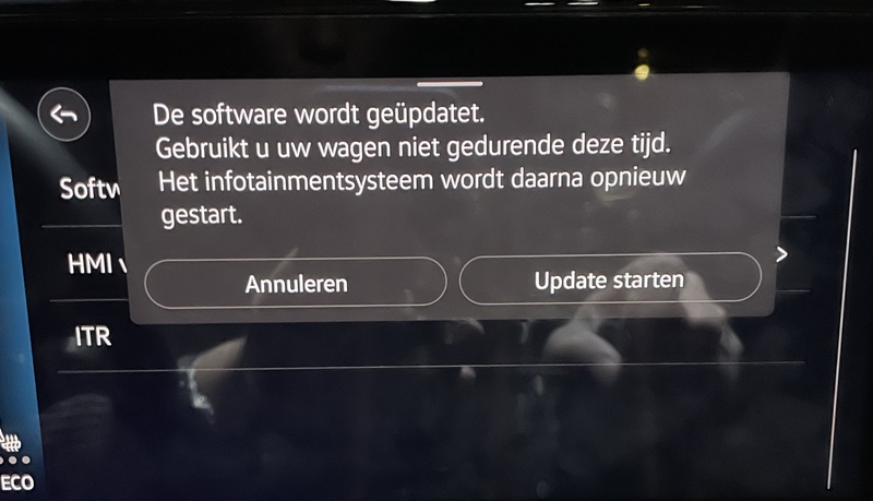

Afbeeldingslocatie: https://tweakers.net/i/pX13XlfAvdGbWVT0luLnkKgWjEw=/800x/filters:strip_icc():strip_exif()/f/image/eWWi8ALvt6K6j77vrjMQWXA9.jpg?f=fotoalbum_large
Afbeeldingslocatie: https://tweakers.net/i/tIeQJ0bWG-SEnEkuIrLOVgNRHEc=/800x/filters:strip_icc():strip_exif()/f/image/pKrEgojkOMfg00I35kj9TIBU.jpg?f=fotoalbum_large
Bij handmatige controle op updates kreeg ik de melding dat er een update beschikbaar is. Welke update precies zag ik niet. Wat is ondertussen de meest recente software versie? Neem aan dat de update nu draait, nu de wagen niet gebruikt wordt…..
  • Simply1337
  • Laatst online: 29-11-2024
densterdad2 schreef op woensdag 9 februari 2022 @ 18:36:
Je installeert gebakken lucht. Knop doet niks
Versie die je hebt is het laatste publiek beschikbare versie. 2.3
Moet dit een keertje goed uitleggen.
Maar voor nu moet je in gedachte houden dat een percentage niet gelijk staat voor een laadvermogen. Je stapt dus nooit in bij hetzelfde vermogen elke keer weer bij dezelfde percentage.
Er zijn randvoorwardes om in de ultieme laadcurve te komen maar de 2 belangrijkste zijn:
1. Warme batterij zorgt ervoor dat je makelijker in het top laad curve komt, maar warmte creeer je op nederlandse wegen pas na 19 uur.
2. Plug met een zo laag mogelijke SoC% (onder 10% geeft je beste kans) te beginnen met laden om tijd te geven om via snelladen je batterij te verwarmen en zo dus in het top laadcurve te komen.
3. Hartje zomer (25+C) plug je altijd wel in de top curve. Batterij is immers warm

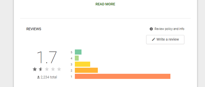

  • Braaaii
  • Laatst online: 17-10 14:01
Afbeeldingslocatie: https://tweakers.net/i/kVd74YPx2_OOSQsmxL_aMb87nF0=/x800/filters:strip_icc():strip_exif()/f/image/OSAtkGA9iYaoVEcIra1jivBD.jpg?f=fotoalbum_large

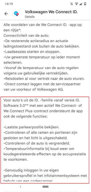

  • mcmiles
  • Laatst online: 23:02
Hier ook de update gedownload, laat 3.0 maar komen zou ik zeggen.
Apple M1 MacMini, Studio display, macOS Tahoe, iPhone 16 Pro, iPad Pro 11 inch
  • FlowDesign
  • Laatst online: 04:51
Dat had iemand al gepost :)
We wachten nog op de Android update.
Mustang Mach-E SR RWD | MINI Countryman (F60) Cooper S (Stage 1 tuned)

FlowDesign schreef op donderdag 10 februari 2022 @ 13:14:
Ik heb nog geen ID.4, maar wel alvast de App (versie van 24 januari) op mijn Android telefoon geïnstalleerd :+ .
Bij de beschrijving staat het volgende:
Afbeeldingslocatie: https://tweakers.net/i/lUE56sRpYpE8AMXhQP5iyeTjRN4=/x800/filters:strip_exif()/f/image/hkBxud3sAFZ63jgHnebFouLr.png?f=fotoalbum_large
  • Soeski
  • Laatst online: 09-10 10:30
Gadget Freak schreef op donderdag 10 februari 2022 @ 13:44:
Nee, we wachten op software versie 3.0 in de auto!
Ik zou niet wachten in de auto. Dat is een half jaar op je stoel zitten en leven in je ID.X dan! Dat houd je batterij niet vol :+

De reviews van de app zijn een bron van vermaak en gedeelde smart :P
https://play.google.com/s...=com.volkswagen.weconnect

@Tukk En toch kun je zeggen wat je wilt.. maar VW is wel een van de weinige app bouwers die in ieder geval reageert op alle reacties. Dat zie je bijna nooit gebeuren.
Had zelf een keer een review geschreven en dus vervolgens een reactie gehad om een mail te sturen. Maar als je dat doet.. dan helpen ze je via de mail ook echt wel. Niet heel snel.. maar uiteindelijk heeft het bij mij zelfs tot een oplossing en garage bezoek geleid. Bleek iets in de auto niet goed te zitten.
*sowieso
  • FlowDesign
Mitchell2.24v schreef op donderdag 10 februari 2022 @ 14:23:
Owwwww... Helemaal gemist. We hadden dat dus al in Android :)
We hebben er alleen nog niks aan :+

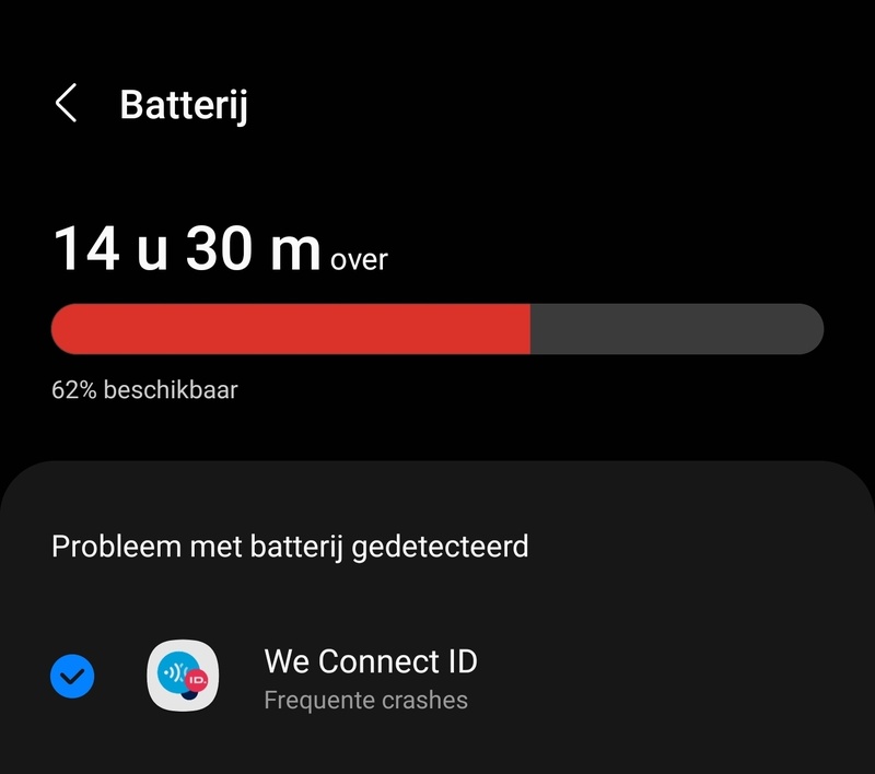

FlowDesign schreef op vrijdag 11 februari 2022 @ 11:15:
Android of iOS?
Ik herken wel wat je zegt (ik heb overigens Android 12 op een Samsung S21 5G), maar meestal is het een kwestie van gewoon wat meer geduld hebben. In plaats van 4 keer klikken, wacht ik geduldig een minuut ofzo en dan werkt het. De app crashed bij mij eigenlijk ook nooit.
Android 12 op een s10
Afbeeldingslocatie: https://tweakers.net/i/z1o9IGwydCxbOXB4t4pDdUiMDzk=/800x/filters:strip_icc():strip_exif()/f/image/pKghYCeO2NPm4NN2M2gBNOZj.jpg?f=fotoalbum_large

Zojuist een update via Play store
Ondersteuning van nieuwe functies vanaf versie ID. Software 3.0 met actieve We Connect-looptijd:
- De laatste parkeerpositie en de status van portieren & licht bekijken
- Temperatuurinformatie bij koud weer om de accuprestatie te optimaliseren
Overige aanpassingen:
- Informatie over geoptimaliseerd accugebruik en laadmodus
- Informatie over de gebruikersrol en inactief locatiegebruik van de auto
- Codescanner om in de auto in te loggen
Sorry, was al gepost zie ik

Ok!
Toch nog even terug gereden van de week na een tripje van 40 minuten en iets lagere accu (14%-23%). Strak 120 kW 👍🏻
Bij 39% batterij en koud was dit 50 kW
Afbeeldingslocatie: https://tweakers.net/i/fl0CAuLA6y-Wp3Q9N1Sl6upbCgY=/800x/filters:strip_icc():strip_exif()/f/image/wx2HPLJ5oVR9zys4ZW8nWqYy.jpg?f=fotoalbum_large
Afbeeldingslocatie: https://tweakers.net/i/3UHPNu_KZc2OVHrgnDXcLkr7EkU=/x800/filters:strip_icc():strip_exif()/f/image/O1P8zrrGqQcDPB27uasITcLF.jpg?f=fotoalbum_large
