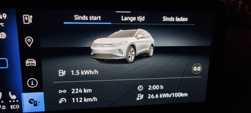

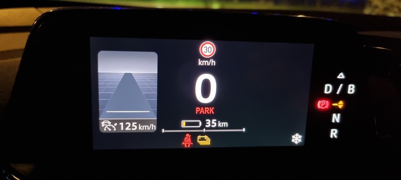

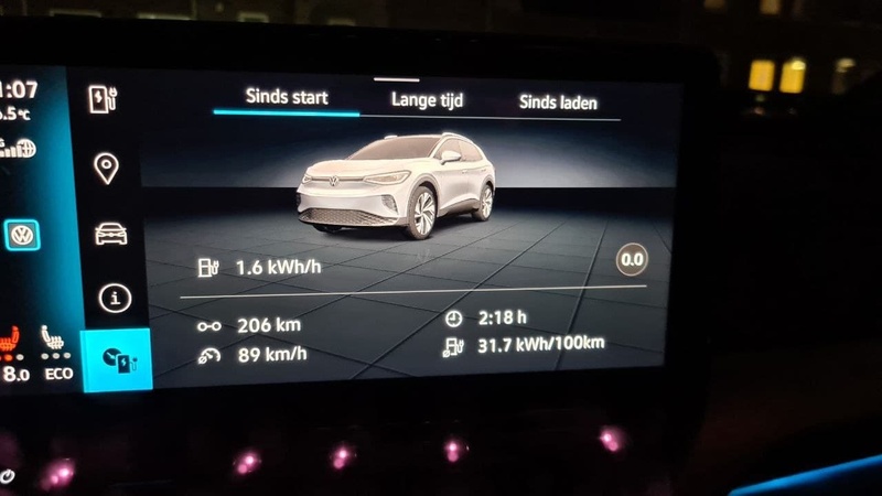

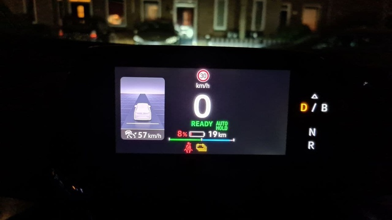

Voor het eerst een lange rit met het gezin (490km naar Parijs) gemaakt met een volbepakte ID.3 Pro Performance waarbij ik onderweg heb moeten laden. Heerlijk comfortabele rit met veel cruis control en de auto rijdt opvallend stil op 130 km/uur zomerbanden.
Snelladen met Shell Rechargepas ging foutloos bij Ionity en TotalEnergies. We hadden weinig haast en hebben 2 jonge kinderen dus de tussenstops waren wat langer dan nodig waardoor het laden meer dan voldoende snel ging. De eerste keer bij Ionity na 245km met SOC 9% (start met volle accu en voorklimatiseren) kreeg ik 85 kW bij aanvang en de tweede keer bij TotalEnergies 90kW, SOC was toen zo'n 40% geloof ik.
Route vooraf gepland met ABRP en ook ermee gereden. Huidige SOC inschatting met premium (zonder OBD koppeling) werkt bijzonder goed. Prettig om de vrije laadplaatsen te zien tijdens het navigeren. Eigenlijk hou ik de resterende KM tot het laadpunt in de gaten in relatie tot de GOM. Ik heb de marge geleidelijk naar 30km laten teruglopen door mn snelheid aan te passen. Hoefde weinig aan te passen. Prima te doen.
Op de terugweg naar NL willen we savonds rijden met start volle accu en dan 1 keer laden bij Ionity.
Gisterenavond thuisgekomen van eerder genoemde reis. Wederom geladen bij TotalEnergies en Ionity. Dit keer was de snelste route volgens ABRP een 3 stopper (8, 22 en 17 minuten).
Nu ook voor het eerste de maximale laadsnelheid gezien van 101 kW (software v2.1). :P.
ABRP heeft me netjes overal heen geleid waarbij hij 1 keer vastliep. ABRP schatte mijn verbruik lager in waardoor ik steeds een paar procent extra moest laden om de tussenstops te halen op normale snelheid. Overal aan de max snelheid gehouden, zelfs hier en daar wat wegwerkzaamheden gehad. Scheelt niet veel maar iets om rekening mee te houden als je 'hoog aan de wind' wil laden zonder langzamer te moeten rijden.

FlowDesign schreef op dinsdag 25 januari 2022 @ 19:06:
Vanaf zondag 18u in 3 ritjes.
Denk telkens rond de 5 graden buitentemperatuur.
Verder geen trucen uitgehaald qua voorverwarmen tijdens laden of net voor vertrek nog ff bijladen.
(ID.3 Pro Performance met WP)
4.1M met wp:
De trip die ik veel maak is 225km lang en met deze temperaturen net haalbaar.
Volledige rit op travel assist 125km/h (120km/h werkelijke snelheid)
Dat wordt nog een uitdaging als de accu in de komende jaren verslechtert.
Voor een wltp van 525km vind ik dit al sinds het begin en zware tegenvaller.
Verder blijft het een enorme fijne auto om in te rijden nu bijna alle storingen voorgoed weg blijven.
Afbeeldingslocatie: https://tweakers.net/i/qzRNE1IFtCp5oVKQ6IWn_SBwkBw=/800x/filters:strip_icc():strip_exif()/f/image/7gTPwQHcdA3Q2hNfOEb5Rcli.jpg?f=fotoalbum_large
Afbeeldingslocatie: https://tweakers.net/i/MIy-9Jq18_jaY0MOQmvNsIb1dMI=/800x/filters:strip_icc():strip_exif()/f/image/IvD4sXef3JtCgUxbb1BVpIv1.jpg?f=fotoalbum_large
  • Exorcist
Exorcist
Uitdrijvûrrrr!
EdwinDaems schreef op zondag 30 januari 2022 @ 22:35:
4.1M met wp:
Bijzonder? Bijzonder vreemd? Ik haal (ID.4 Pro) de +- 340KM en dat met 130KM/u en redelijk agressief rijgedrag? En dan heb ik geeneens een warmtepomp. 225 op een volle lading is echt wel next level laag?

  • dfader
  • Laatst online: 08:04
EdwinDaems schreef op maandag 31 januari 2022 @ 08:52:
Ik ben op 100% lading gestart en de volledige rit met travel assist gereden (wat mij betreft één van de beste features die de auto te bieden heeft)
Verwarming op 19 graden (jas aan) en buitentemperatuur van 3 graden.
Inderdaad een 77kW accu (de 1st had geen andere accu)
Ben er al eerder voor bij de dealer geweest en die houdt het op aggresieve rijstijl en een zware rechter voet :+
Wat best bijzonder is voor een snelwegrit van noord naar zuid nederland op een zondagavond met travel assist.
Het verbruik valt mij ook wel echt heel erg tegen. Vorige week zaterdag teruggereden vanuit Assen naar omgeving Alkmaar, na 19.00, dus geprobeerd zoveel mogelijk 133 op de teller, maar er zijn stukken waar je maar 100 of 80 mag. Alles zoveel mogelijk met travel assist. Klimaat op 18 graden (geen jas aan) en stoel/stuurverwarming wel aan. Weinig wind en buiten was het ongeveer 5 graden.
Resultaat: 31,7kWh/100KM. Bizar imho, maar goed, blijkbaar is dit normaal.
Afbeeldingslocatie: https://tweakers.net/i/voQBTrAiAFjKXbx9I0iGsw0oDys=/800x/filters:strip_icc():strip_exif()/f/image/LoMBaGsMxzObnEl4QFbKr3c9.jpg?f=fotoalbum_large
Afbeeldingslocatie: https://tweakers.net/i/h3mPmAbrZuyXL9rXq3WfyhnRMM0=/800x/filters:strip_icc():strip_exif()/f/image/HrIe45ufROXP3Qm4vQEDp4yN.jpg?f=fotoalbum_large
  • Burns
  • Laatst online: 23:05
Ik herken dit. Zodra je 130 gaat rijden, schiet het verbruik met 50% omhoog, waardoor de teller met bereik een stuk harder naar beneden gaat, dan de nog te rijden afstand.
Als ik 80 km per uur rijd, is het wel stabiel. Dan kan ik het berekende bereik wel halen.

  • FlowDesign
  • Laatst online: 00:46
dfader schreef op maandag 31 januari 2022 @ 09:37:
Verbruik >30 kWh/100 km.
Dat zijn waardes van een Tesla Model X waarmee je continu 180 over de Autobahn gaat blazen.

  • Ro ofzo
  • Registratie: Juli 2013
  • Laatst online: 29-06 13:54
Dit is inderdaad best bizar en het verbaast me dat de verschillen zo groot zijn.
Ik rij regelmatig lange stukken 130km/h+ en kom niet eens in de buurt van die 31.7. Ter referentie mijn laatste retourrit was 280km en ik kwam met een gemiddelde snelheid van 108km/h op 22.6 uit.
Als ik vmax rijd en niet steeds pas op het laatste moment op de rem trap dan kom ik met gemak onder de 20 op langere ritten bij deze weersomstandigheden. Ik heb overigens geen travel assist maar rijd wel altijd op acc.
Lijkt toch echt iets niet helemaal ok dan. Heb je een warmtepomp? En op wat voor banden rijd je?
