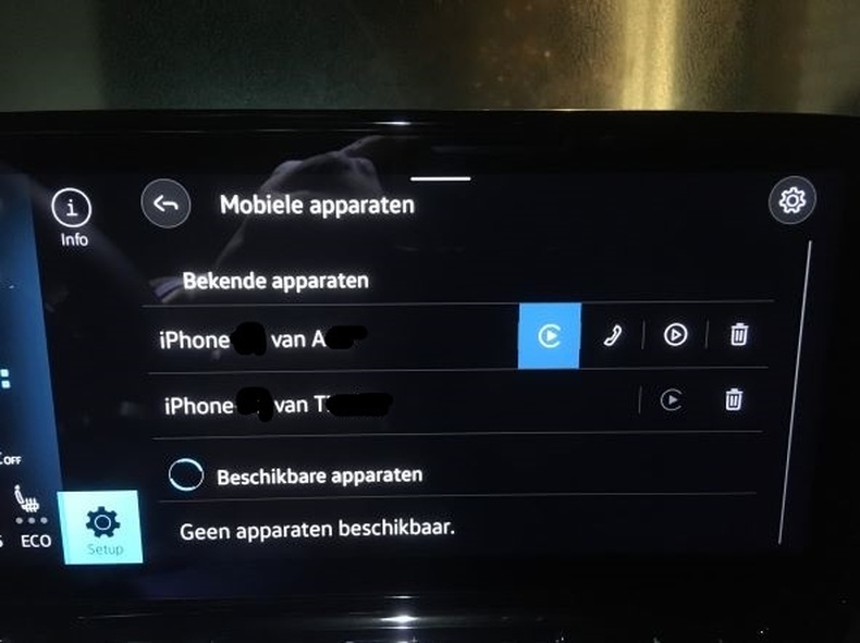

Een vraag over Android Auto.
Ik rij het meeste in de ID4, dus mijn telefoon heeft de WeCharge App en is via AndroidAuto Wireless gekoppeld.
Kan ik de telefoon van m'n vrouw gewoon via de kabel verbinden zonder iets te koppelen ? Als zij de auto gebruikt is het handig als ze ook Google Maps en Spotify kan gebruiken. Via de kabel is handiger omdat de telefoon dan gelijk oplaad.

  • Simply1337
  • Laatst online: 29-11-2024
LastSamurai schreef op maandag 10 januari 2022 @ 11:01:
najah, je moet altijd verbinden met bluetooth voor AA. met of zonder kabel. als je helemaal geen connectie wilt maken met AA gewoon achterste laadpoorten gebruiken voor laden.

  • andreasvdwal
  • Laatst online: 08-11-2023
Simply1337 schreef op maandag 10 januari 2022 @ 11:18:
of geen verbinding maken via bluetooth dan kun je prima de voorste poorten gebruiken natuurlijk ;-)
  • Vighu
  • Laatst online: 19-10 23:30
Met Apple Carplay doen wij het met onze huidige auto als volgt:
- Mijn iPhone heeft wireless ‘Carplay’ aan staan, verbindt dus automatisch zowel draadloos als bedraad
- De iPhone van mijn vrouw heeft de setting uit staan. Hierdoor geeft dit geen conflicten met mijn iPhone. Als zij dan alleen in de auto stapt gebruikt ze de kabel. Klein nadeel is dat zij dan de iPhone moet unlocken.
De reden dat ik dit vertel is dat ik niet wist van het bestaan van deze setting, en de exacte werking ervan, tot ik er naar opzoek ging. Het leek namelijk altijd een setting die slechts bedoeld was om Wireless Carplay aan of uit te zetten.
Wellicht is er in de AndroidAuto settings ook zoiets te configureren

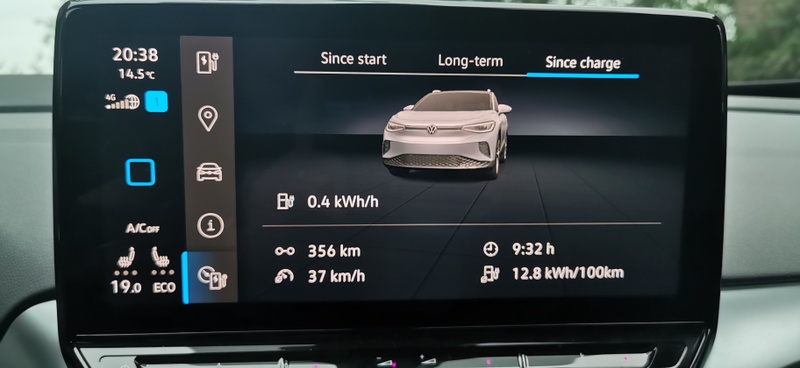

Hansoverdiep
ID.4 life pro 2021 White/black
ik begrijp die 0,4kWh/h wel, dat is vergelijkbaar met een ICE-voertuig die stilstaat en waar wordt aangegeven xxliter/uur. Het gaat om energieinhoud per tijdseenheid

  • Laatst online: 12:11
Zoals anderen al aangeven kan dat. Kun je iets meer duidelijkheid geven over wat je bedoelt met "zonder iets te koppelen"? Volgens mij moet de telefoon van jouw vrouw wel via Bluetooth gekoppeld zijn, en in AA kun je instellen dat AA alleen opstart/verbinding maakt via de kabel door de setting "Draadloos Android Auto" in de instellingen van AA uit te zetten.
  • LastSamurai
  • Laatst online: 09:25
MJMaverick schreef op maandag 10 januari 2022 @ 14:00:
Ik bedoelde zonder de WeCharge App te koppelen.
Daarnaast denk ik dat het ook handiger is als er maar 1 telefoon via Wireless AA gekoppeld is. Of gaat het goed als er meerdere gelijktijdig verbonden zijn ? En welke kies je dan ?
  • MJMaverick
LastSamurai schreef op maandag 10 januari 2022 @ 14:37:
Ah, ik vermoed dat je de WeConnect ID app bedoelt? De WeCharge app (voor de laadpas, toch?) is niet nodig voor AA. Overigens heb ik op de telefoon van mijn vrouw de WeConnect ID app met mijn VW account ingesteld zodat ook zij de auto kan voorverwarmen c.q. afkoelen voor een rit wanneer ik niet thuis ben, maar dat is off topic vwb jou vraag ;).
Je kunt ook twee telefoons via Wireless AA koppelen, maar wanneer die allebei in de auto zijn lijkt het een loterij te zijn welke er dan verbonden wordt. Zie ook eerder in dit topic, maar de juiste zoektermen om die posts te vinden lijken niet voor de hand te liggen.

ID.4 1st Max
Ik weet niet zeker of mijn antwoord is wat je bedoel, maar hier komt hoe ik eea heb ingesteld.
In de auto via "Setup" --> "Mobiele apparaten" kan per telefoon instellen welke functies je toestaat.
Ik heb mijn iPhone ingesteld als de telefoon waarmee de ID.4 verbinding maakt, dus waarvan de apps, zoals Maps, Podcasts, etc via het infotainment systeem afgespeeld kunnen worden. Ik heb ook WeConnectID op mijn telefoon en die gekoppeld aan onze ID.4
Mijn vrouw wil soms haar iPhone opladen, dus prikt haar kabeltje in de 2e USB voor. Dat leidde wel eens tot conflicten omdat de ID.4 dan haar iPhone voorrang gaf.
Sinds beide iPhones ingesteld waren zoals op het plaatje, maakt alleen mijn telefoon verbinding met onze ID.4. Mijn vrouw heeft geen WeConnectID op haar telefoon. Zij kan haar iPhone opladen en deze in de auto gebruiken, maar zonder dat ze in het infotainment systeem komt. Wat bij ons precies de bedoeling is.
Afbeeldingslocatie: https://tweakers.net/i/d2J1We9AB2Tz3wIXwk4Ix9gMaK8=/full-fit-in/4920x3264/filters:max_bytes(3145728):no_upscale():strip_icc():fill(white):strip_exif()/f/image/jOCaoHjniSgJEKdS8nDurYg8.jpg?f=user_large
Wat in één keer perfect moet zijn, krijgt geen kans om te groeien.

  • hoekronald
  • Laatst online: 27-11-2023
Inmiddels de ID.4 1st (non-max) bijna 13 maanden in mijn bezit en het blijft een heerlijke auto, ook na 24.000KM. Zeker qua ruimte en rijgedrag.
Afgelopen zaterdag terug gekomen van een week wintersport in Oostenrijk. Het gebruik kwam overeen met een actieradius van 300KM bij een volle accu (20 inch winterbanden, vol gepakte auto en een dakkoffer). Laden in Duitsland ging prima en hebben over 860KM bijna 12 uur gedaan. De hele weg hebben we wind tegen gehad incl. sneeuw en temperaturen tussen -5 en + 0,5. Al met al een prima wintersport ervaring met onze ID.4!
Afbeeldingslocatie: https://tweakers.net/i/evlS07Kvc9iQKHkNTFtx3AaE_ug=/800x/filters:strip_icc():strip_exif()/f/image/maC3mNJqE0h1zdEfoDUnRRnR.jpg?f=fotoalbum_large
Afbeeldingslocatie: https://tweakers.net/i/aYmelCf-Rvy7yUL4bGg1m1MvQ2Y=/800x/filters:strip_icc():strip_exif()/f/image/CYEKInOelsw159DbgjZw5ppv.jpg?f=fotoalbum_large

Zeker goed om te horen! Werkt id light er ook mee?
Nee.
Mustang Mach-E SR RWD | MINI Countryman (F60) Cooper S (Stage 1 tuned)
  • aardbeix15
aardbeix15
100%fruit pers je er niet uit!
idd ID Light doet niet mee maar wel het stuur-display, ook standaard met Google Map via Android Auto, fijne feature 🙂
