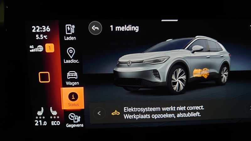

  • Exorcist
Exorcist
Uitdrijvûrrrr!
Ik word hier niet vrolijk van..
Afbeeldingslocatie: https://tweakers.net/i/PoDelifeMiXnxHKBgshkvS-NklE=/800x/filters:strip_icc():strip_exif()/f/image/LvU9d6lrINOooT2XFojhUdi9.jpg?f=fotoalbum_large
  • DonJunior
  • Laatst online: 15:16
Het zit je ook niet mee he..
Je hebt echt een maandagmorgen model te pakken zeg. Zonde.
*sowieso
  • Exorcist
Exorcist
Uitdrijvûrrrr!
DonJunior schreef op donderdag 25 november 2021 @ 23:04:
Dit is m'n eerste storing?

  • AMARONE
  • Laatst online: 12:28
Is die melding na een tijdje geparkeerd en de auto op slot niet weg?
Als 1st rijder van september 2020 schrik ik qua meldingen nergens van, heb ze allemaal wel gezien en ze verdwenen als sneeuw voor de zon.
  • Ultraman
  • Laatst online: 12:10
Ultraman
Moderator Harde Waren
Boefje
Mja hoeft niets te zijn. Mijne heeft die ook wel eens gegeven en toen weigerde hij dienst. Daar had ik absoluut geen trek in op dat moment. Heb een accupool los genaakt, even gewacht, weer vast gezet et voila: weg storing.
Nooit meer gezien sindsdien. Uitstappen en 15 minuten wachten was mogelijk ook genoeg geweest, maar ik moest op dat moment _nu_ weg...

  • Exorcist
Exorcist
Uitdrijvûrrrr!
Ultraman schreef op vrijdag 26 november 2021 @ 00:48:
En @AMARONE ik zal het straks 's proberen, gisteren geparkeerd en hoef vanmiddag pas rond 12:30 weg. Zou idd mooi zijn als het zichzelf semi-oplost :+

  • Exorcist
Exorcist
Uitdrijvûrrrr!
Melding is er nog steeds, ook na lang parkeren en een rit van 2x 80KM. Ik merk er niets van, overigens. Gisteren toen ik terugreed vanaf mijn werk merkte ik wel dat zodra ik mijn gaspedaal lifte, de auto in B modus leek te staan ipv D terwijl het ding echt in D stond. Misschien dat het ermee te maken heeft. Maar vandaag met dezelfde 2x 80KM (en storing in display) geen centje pijn.
Zal maandag VW hier in buurt wel even bellen of zoals eerder aangehaald eerst de accu ontkoppelen.

Update, accu is losgekoppeld geweest. Melding is niet verdwenen. Sterker nog, kreeg er een rits aan extra errors mee terug (zo goed als alle veiligheidssystemen werken niet meer :+ ). Van de week maar wegbrengen.
  • sl1000
  • Laatst online: 17:52
Exorcist schreef op zondag 28 november 2021 @ 15:41:
Extra errors gaan weg door een rondje te rijden en dan het stuur van uiterst links naar uiterst rechts te draaien.

sl1000 schreef op zondag 28 november 2021 @ 15:44:
Nou, op de rit net naar huis van 40KM in ieder geval niet :+

Exorcist schreef op zondag 28 november 2021 @ 15:45:
Daarbij ook even uiterst links en uiterst rechts gedraaid?

sl1000 schreef op zondag 28 november 2021 @ 15:50:
Er zaten scherpe bochten bij maar nee, dat dan niet. Moet morgen weer een flink stuk rijden dus zal dat eerst nog even proberen, thanks :)
/welke magie hangt vast aan het uiterst draaien van de wielen, overigens? :)
[ Voor 11% gewijzigd door Exorcist op 28-11-2021 15:51 ]
  • sl1000
Exorcist schreef op zondag 28 november 2021 @ 15:51:
Naar wat ik weet is het nodig om e.o.a. Stuurhoeksensor te calibreren.
Kalibratie van wat sensoren.
Duh :+
Maar: dat klopt. Is ook al vaker voorbijgekomen hier. Die systemen moeten zich herkalibreren. Meeste van de kerstboom verdwijnt tijdens de rit. En wat overblijft is de volgende keer dat je instapt weg. Dat hebben we o.a. geleerd in het begin toen bij ID.3 wagens met de pre-2.1 software de 12V accu leeg raakte
Als jou storingsmelding in de aandrijving blijft is het inderdaad dealertijd. Want daar kun je zelf weinig mee.

Ultraman schreef op zondag 28 november 2021 @ 21:30:
Duh :+
Ik lees niet alles of heel selectief :P
Ze mogen het allemaal lekker gaan oplossen bij VW, zolang ik het ding maar niet een maand kwijt ben. Heb de ruimte nodig om een kerstboom in te laden :+

  • Laatst online: 29-09-2025
3.1M
Deze melding had ik ook af en toe bij mijn ID.3 Max en deze ging in het begin vanzelf weg door het afsluiten van de auto en de auto even niet te gebruiken.
Tot het moment dat de melding iedere keer kwam als de auto gebruikt werd en deze ook niet meer verdween door het afsluiten van de auto, zoals voorheen wel het geval was.
Verder viel me daarna op dat het bereik in de app bij volledig laden van de auto ook minder was dan voorheen (bij 100% laden een bereik van 235 km) en toen was de buitentemperatuur nog niet zo laag als nu.
Hiervoor uiteindelijk een afspraak bij de dealer gemaakt en inmiddels de auto al ongeveer 3 weken kwijt.
Bij uitlezen van de boordcomputer van de auto en het doormeten van de hoog volt accu bleken twee cellen een te lage waarde te geven en nu moeten deze na goedkeuring van Volkswagen onder garantie worden vervangen.
Advies van de dealer was om hier niet mee door te rijden en omdat het een lease auto is kreeg ik gratis vervangen vervoer, was anders trouwens nog wel een probleem geweest want dat schijnt bij Volkswagen niet onder de garantie te vallen.
De speciaal opgeleide hoog volt monteur van de dealer die gecertificeerd is en hier aan mag werken, de accu mag openen en de cellen mag vervangen was helaas helemaal vol gepland.
Vandaag wordt de reparatie uitgevoerd als het goed is dus ben heel benieuwd.
