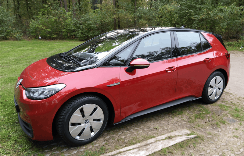

Afbeeldingslocatie: https://tweakers.net/i/a29d9FuVpJ6JSWRvRpOmchdqSUE=/800x/filters:strip_exif()/f/image/zUzjoKrEnjZdAvieYUXavRLH.png?f=fotoalbum_large
[3.Pro] Sinds een maandje ben ik ook de trotse berijder van een ID.3 Pro MY2022. Rijdt heerlijk en voor mij is de non-performance versie ook snel genoeg. Werdt geleverd met winterbanden en 2.3 software en heb geen problemen ondervonden met de software / infotainment tot nu toe.

Techno schreef op zondag 21 november 2021 @ 14:21:
Leuk om te zien, bedankt voor de foto. Mijn ID.4 komt ook in die kleur. Het staat de ID.3 erg goed :)

Mitchell2.24v schreef op zondag 21 november 2021 @ 15:34:
Graag gedaan en mee eens, kleur vind ik ook erg goed staan. Veel plezier met je ID.4 en goed dat er meer met Kings Red komen :)
Sircuri schreef op zondag 21 november 2021 @ 20:55:
Wat een ontzettend mooie kleur!!
Ja he! Ik was bij de online configurator al verkocht toen deze kleur beschikbaar kwam _/-\o_

Vandaag mijn nieuwe ID3 Pro S eindelijk in het echt mogen bewonderen!
Het is een voorraadmodel, dus veel uitzoeklol heb ik niet gehad. De auto was al wel voorzien van alle beschikbare optiepakketten die er zijn op de Pro S versie. Had helaas niet heel veel te kiezen, omdat ik dus een voorraadmodel mocht/moest uitzoeken, en een 77kw versie wel zeer wenselijk was.
Vond het best spannend om zomaar een auto van bijna €50k 'blind' te bestellen, maar uiteindelijk in het echt toch wel heel blij met de keuze. Ook de verkoper was erg in zijn nopjes, omdat hij niet vaak zulke 'volle' uitvoeringen verkocht.
(onderstaande foto's zijn bij de poetser)

@s006110 Hey die kleur had ik ook!
En wanneer mag je hem meenemen? Of mocht je hem vandaag ophalen? (dat maak ik niet helemaal op uit je verhaal)

DonJunior schreef op maandag 22 november 2021 @ 15:49:
Die kleur ben ik heel blij mee, wilde als het kon geen zwarte/witte of grijze. Eigenlijk wilde ik de rode, maar die was voor mijn neus verkocht, dus had ik alleen de stonewashed blue optie nog over
Volgende week maandag mag ik hem daadwerkelijk ophalen. Kenteken was nog niet binnen, en hij moest nog gepoetst worden. Vandaag was vooral eigenlijk een soort verkoopgesprek en proefrit (weliswaar in een andere id.3 dan) achteraf.
[ Voor 17% gewijzigd door s006110 op 22-11-2021 15:57 ]
You can’t buy happiness van… (but you can buy a motorcycle, and that’s the closest thing to buying happiness) | Harley Davidson Road King '07 en BMW R1150RT ‘03
  • DonJunior
  • Laatst online: 15:16
s006110 schreef op maandag 22 november 2021 @ 15:56:
[..] wilde als het kon geen zwarte/witte of grijze.[..]
Precies dit had ik ook.. maar vond de Stonewash Blue toch teveel richting grijs gaan nog. Zeker nadat mijn vrouw na een middagje strand bij een verkeerde ID.3 stond te wachten tot ik de auto open deed.
Maar vind het zeker geen lelijke kleur.

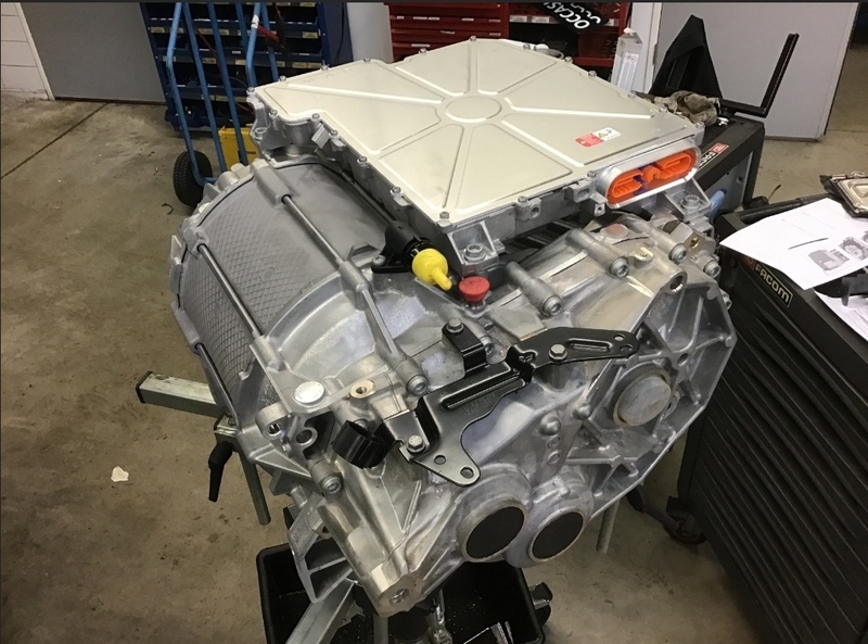

  • RoycoM
  • Registratie: April 2021
  • Laatst online: 23-01-2024
Jaar. Eindelijk. Na 4 weken bij de dealer heb ik afgelopen week eindelijk mijn auto weer terug.
Dit is uiteindelijk vervangen:
Afbeeldingslocatie: https://tweakers.net/i/Fe8gSugClwYMIk2tmvn2wnj5c_Q=/800x/filters:strip_icc():strip_exif()/f/image/X1rekosr9ydvwiQ11dYEHGYj.jpg?f=fotoalbum_large
Geen idee wat het is, maar het ziet er duur uit!
En meteen software 2.3 erop, erg fijn!

Volgens mij is dat gewoon de elektromotor die vervangen is, is inderdaad een duur geintje geweest dan voor Volkswagen. Maar heel fijn dat je hem terug hebt natuurlijk :)

nog best rap.. 4 weken voor een gehele electro motor. incl. goedkeuring, verzending, ombouwen met de huidige tekorten. Maar een verso motor die in de soep loopt? ook mogelijk met een electromotor.

Fijn om weer terug te hebben.
Wat waren de klachten eigenlijk?

Hij was volledig stil komen staan met ongeveer 20 foutmeldingen. Kon niet meer in drive of reverse gezet worden. Bij de dealer konden ze de oorzaak niet vinden dus uiteindelijk via PON en de fabriek in Duitsland informatie ingewonnen en de oorzaak gevonden. Die communicatie weg maakte dat het lang duurde voor de oorzaak achterhaald was en de dealer hem kon repareren.

Ik weet niet meer precies wat het was, maar geen elektromotor. Het had iets met vermogen aansturing te maken geloof ik.

Het was geen elektromotor, maar iets met vermogen aansturing geloof ik.

Die grote cilinder die je links ziet op jouw foto, dat is de elektromotor. Maar blijkbaar was dus niet de motor zelf stuk maar iets dat de motor aanstuurt.
Ik vermoed dat door de compacte bouw en misschien omdat VW dit geval nader wil inspecteren, het beter was om het hele ding te vervangen en niet slechts een onderdeel.
Bovendien zal alleen een daarvoor opgeleide monteur zo'n onderdeel kunnen vervangen en die lopen momenteel zeker nog niet rond bij de dealer.

Ik denk dat de elektromotor zelf niet zo snel stukgaat. Dat is redelijk robuuste techniek. De metalen pizzadoos daarbovenop zit elektronica in. Hoewel het waarschijnlijk niet vaak voorkomt, zal dat mogelijk eerder kapot gaan.
Dat denk ik ook. De ID.X reeks is nog nieuw, en deze motor zullen ze zeer breed willen inzetten. Dan is het heel belangrijk dat dit niet vaak / vaker voorkomt. Bij het onderzoeken van dit soort zeldzame en wellicht moeilijk te simuleren problemen heb je het meest aan een defect onderdeel uit de praktijk. De hele zwik innemen en een nieuwe plaatsen is dan uiteraard de beste oplossing.
