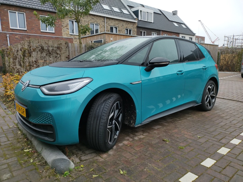

Afbeeldingslocatie: https://tweakers.net/i/3Xb2eU9rX6iSdMic9tTf5ztWHxg=/x800/filters:strip_icc():strip_exif()/f/image/exJxnOSdGOqRX8yzIjHzgMF8.jpg?f=fotoalbum_large
De schade is weer gemaakt(2 nieuwe deuren) maar de naden zijn nooit meer zo strak als af fabriek. Daarnaast hadden ze de deurklinken voor en achter omgewisseld. Na 3 weken voor de stikker teruggekomen(lak moest uitharden) en de klink ook weer gewisseld. Zie ik nu net dat die niet meer helemaal sluit.
Weet iemand of dit makkelijk te herstellen is zelf of toch maar weer terug naar dat schade bedrijf?

Is een beste sinaasappelhuid op die auto zeg. Die hadden ze van mij nog wel een keer mogen aanpakken.
Van die klink, dat gewoon door hen laten oplossen. Anders sloop jij dadelijk iets en ben jij de sjaak,

  • AMARONE
  • Laatst online: 01:08
DonJunior schreef op donderdag 18 november 2021 @ 08:46:
Qua spuitwerk? Mja, gelukkig aan de passagiers zijde en een lease auto dus ik laat het maar even. Voor die klink ga ik wel terug en dan tevens weer aangeven dat ze de deuren beter moeten afstellen.
(laat het liever bij volkswagen zelf doen ipv dit soort gepruts)

AMARONE schreef op donderdag 18 november 2021 @ 09:58:
Gewoon leasemaatschappij vragen of je het bij de dealer mag laten doen? Lijkt mij ook dat de leasemaatschappij mag weten dat je niet tevreden bent over schadeherstel. Het is tenslotte hun auto. Een auto die zichtbaar schade heeft gehad is straks ook een stuk minder waard bij verkoop. Het moet echt gewoon goed kunnen. Ik heb zelf ook zeer wisselende ervaringen met schadeherstel bij vorige auto's. Varierend van onzichtbaar hersteld / mooier gespoten dan af-fabriek tot prutswerk met kleurverschillen, sinaasappel, etc.
Gasloos, 3600Wp Zuid, Panasonic 7K l/w warmtepomp, Skoda Elroq
  • FlowDesign
Sinaasappelhuid krijg je toch met lak op waterbasis, maar op deze foto lijkt het indd wel erg heftig.

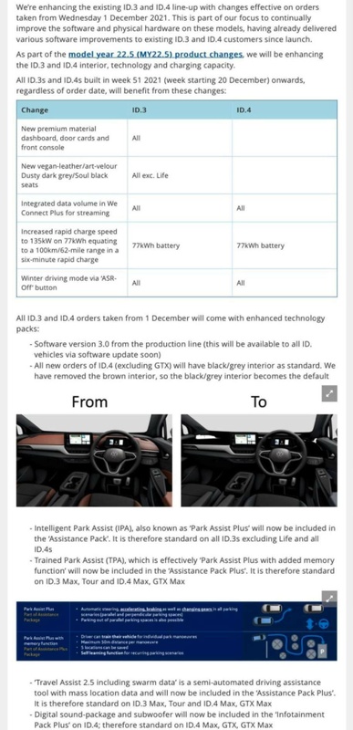

  • Freakie1NL
Freakie1NL
Grote Baas
Ik zou als koper van een model < 1 december 2021 mij toch wel een beetje vernaggeld voelen. Natuurlijk auto's ontwikkelen zich altijd, maar hier lijkt het wel alsof de 1st rijders en de rijders van begin 2021 als testers zijn gebruikt om pas in 2022 een gereed product te kunnen gaan afleveren. Ben benieuwd wat de restwaarde hierdoor doet.
Mij boeit het niet vanwege 8% bijtelling maar als koper kan je hier denk ik wel van balen. Verder is het voor alel nieuwe rijders natuurlijk fanatische nieuws.
Afbeeldingslocatie: https://tweakers.net/i/L7I5jXOnSQ9WIyiVPSgvIIGUe_c=/x800/filters:strip_icc():strip_exif()/f/image/HfH1fyMyxBWN48X9WFBm3hSt.jpg?f=fotoalbum_large
https://evglobe.com/2021/...update-2023-facelift/amp/

Freakie1NL schreef op vrijdag 19 november 2021 @ 16:09:
Dit lijkt me de belangrijkste :)
Not only that, but the touch-sensitive slider to adjust the climate settings will receive illumination for ease of use during the evening.

  • Simply1337
  • Laatst online: 29-11-2024

nietnormaal schreef op vrijdag 19 november 2021 @ 21:11:
Daar zou ik inderdaad wel een retrofit van willen. :Y
Ja ach, dit is eigenlijk toch hetzelfde als een potje gaan zitten janken omdat het nieuwste model iPhone of Samsung beter is dan die je een jaar geleden kocht? Vooruitgang is er altijd.
Persoonlijk heb ik er totaal geen moeite mee, omdat ik een hele goede deal had op een MY2020 Oostenrijk-Duitse import. Dus de restwaarde maak ik mij niet zo druk om.

  • pietermx
  • Laatst online: 20-10 14:28
Wellicht wordt vanaf week 51 geleverd met software 3.0? Er was toch al bevestigd ergens dat de (iets) hogere laadsnelheid pas volgend jaar volgt met 3.0 icm een bezoekje aan de dealer? (Vervanging 12V batterij + module?)
En verder wat maakt het uit, elk jaar zullen er kleine updates zijn…

  • FlowDesign
Enige wat ik wel ontzettend dom vind is dat ze de achtergrondverlichting van de touch knoppen vergeten zijn.
En qua interieur snap ik ook wel dat ze die upgraden, want bij Skoda en Cupra ziet het er beter uit dan bij VW.
