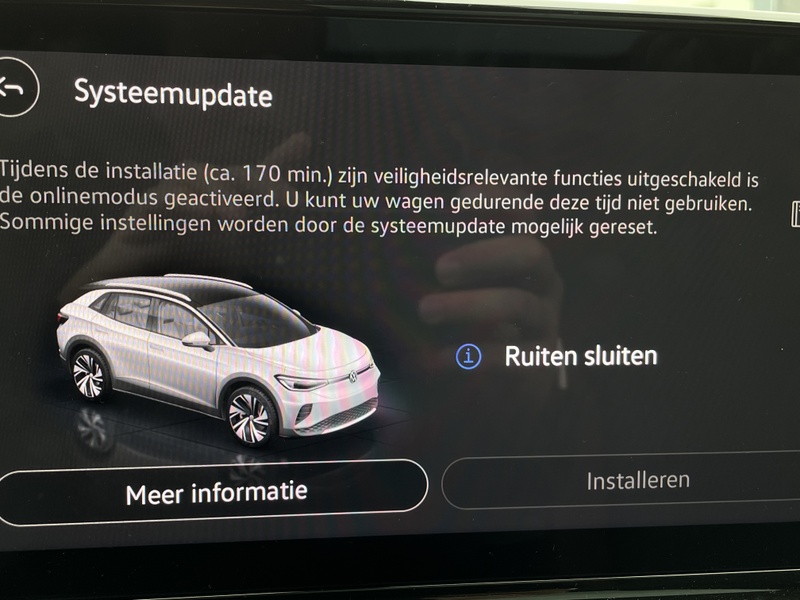

Na een weekje aanrommelen omdat hier de update ook niet door wou komen.
Bij instellingen - systeeminfo - updates zoals hier aangegeven staat dan installeren (die knop doet dan niets).
Daarna met de aan/uit knop de auto uitzetten dan staat er op de bovenste regel update installeren.
Daarna nog 3x fout gegaan omdat de ramen open stonden… ofzo.
Afbeeldingslocatie: https://tweakers.net/i/kZV_D3Ixs7bg0M1HBM07ICWruiI=/800x/filters:strip_icc():strip_exif()/f/image/PZBeZIWAwryeeIsd73fIH3Qg.jpg?f=fotoalbum_large
Als bij het uitstappen van de auto je achterlichten blijven branden in een soort klein kruis patroon loopt de update goed (ook dat ging de eerste keer fout)
Nu uiteindelijk gelukt, valt meteen op dat de hele interface op een andere resolutie/font draait en (nog) soepeler oogt.
Moet wel zeggen dat je dit allemaal als gewone gebruiker echt niet wil allemaal: baas was hier niet blij thuis dat de auto voor de zoveelste keer met allemaal alarmerende berichten opstartte vandaag 😁
Goed om te lezen dat de update nu werkt.
Ik vermoed/hoop dat het niet werken van de systemen tijdens het downloaden een eenmalige gebeuren was. Tijdens het downloaden van deel 2 is dat namelijk niet het geval, dan werkt alles 'gewoon'.
Edit: ik zie nu dat dit deel 2 van de update was... dan snap ik de foutmeldingen niet, want die had ik alleen bij deel 1. Anyways....

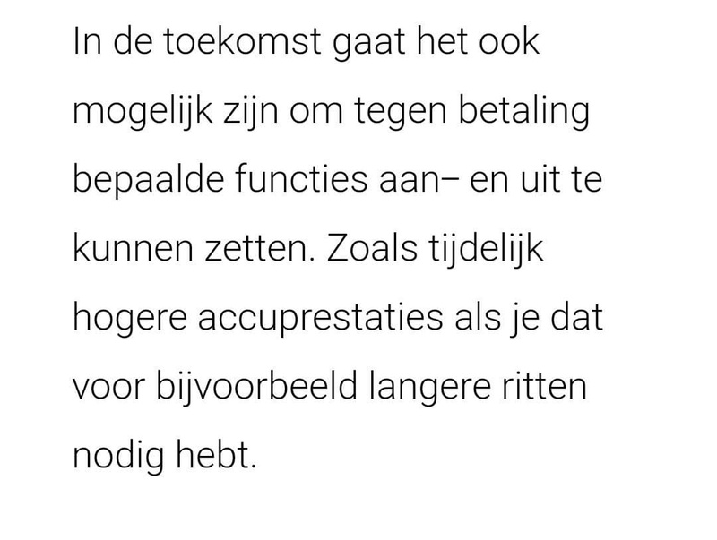

Ik kreeg vandaag een mailtje over de 'nieuwe' Tiguan Allspace en daar stond wel een interessant stukje over de ID in (geen idee waarom dat in een mail voor de Tiguan staat, maar goed):
Afbeeldingslocatie: https://tweakers.net/i/nwy5_vUDhZeCKS_-hj6mOrXMhjM=/800x/filters:strip_icc():strip_exif()/f/image/4xnqhsEoxxOPf384b9LSsED5.jpg?f=fotoalbum_large
Wellicht gaat de focus van de software daar heen, i.p.v. bijv. een fatsoenlijke app. Ik moet zeggen dat ik steeds minder vertrouwen krijg in de 'We worden net als Tesla en jullie krijgen elke 12 weken GRATIS nieuwe software updates met de mooiste nieuwe functionaliteiten' :-( .
Ik hoop echt dat ik helemaal verkeerd zit.
volgens mij betalen mensen zich toch al jaren behoorlijk blauw voor self driving technology die er steeds maar net niet is.
  • Mitchell2.24v
  • Laatst online: 08:03
dfader schreef op woensdag 27 oktober 2021 @ 16:13:
Ik vermoed dat het een foutje is dat ze snel hebben ontdekt. Vanmiddag kreeg ik namelijk ook zo'n mail over de nieuwe Tiguan Allspace, en daar stond die passage niet in.
  • dfader
  • Laatst online: 16-08 00:59
Mitchell2.24v schreef op woensdag 27 oktober 2021 @ 16:46:
Weet je het zeker? Het staat in de tweede alinea bij het kopje "Over-the-Air updates voor alle ID.‑modellen" onderaan in de mail.
  • Mitchell2.24v
dfader schreef op woensdag 27 oktober 2021 @ 17:05:
Ja:
Afbeeldingslocatie: https://tweakers.net/i/zl4uJk8Ox_OiuQl2uLOnUut5sQI=/x800/filters:strip_icc():strip_exif()/f/image/VffOPLmQdt7gm5aytnKjTTWp.jpg?f=fotoalbum_large
[ Voor 14% gewijzigd door Mitchell2.24v op 27-10-2021 18:15 ]

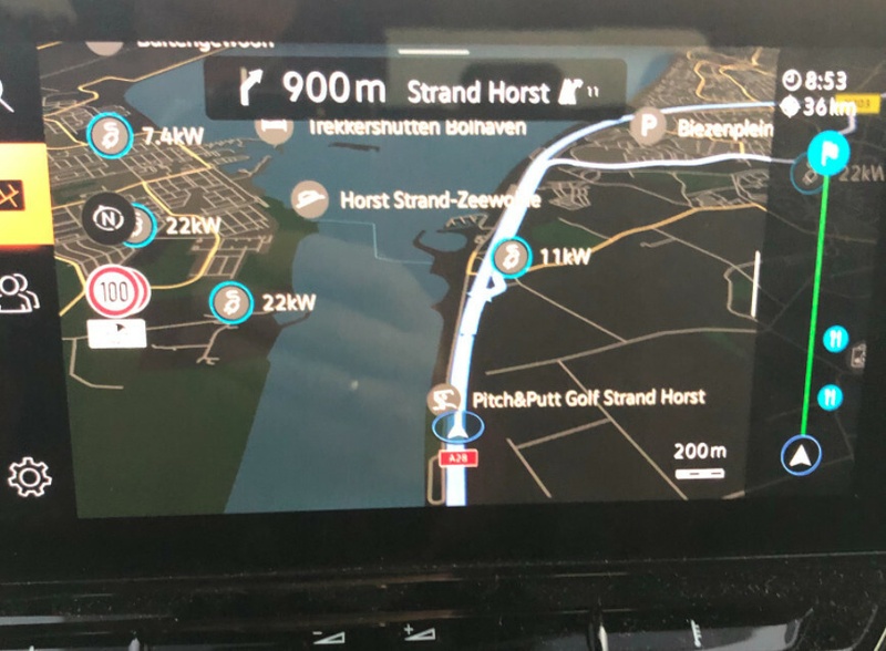

  • B@rt_d@_M@n
  • Laatst online: 24-08 07:52
B@rt_d@_M@n
Happy Landing!
Op werkdagen rij ik in m'n 4.1 van Amersfoort naar Nunspeet (A28) en kom langs Harderwijk. Elke keer wil de navi dat ik de snelweg af ga en een omweg van 6 min. neem. Dat doet ie alleen op de heen weg, dus van west naar oost.
's Avonds is er niets aan de hand.
Er zijn geen files, wegwerkzaamheden of wegafsluitingen oid.
Heeft iemand enig idee hoe dat komt?
En hoe ik dat oplos ? (als dat al mogelijk is).
Afbeeldingslocatie: https://tweakers.net/i/QDFEa6-mClIY54XgHo0DU69LLUc=/800x/filters:strip_icc():strip_exif()/f/image/w16JSs6edhtOQZUvNjapYQJL.jpg?f=fotoalbum_large
  • DonJunior
  • Laatst online: 11:18
@B@rt_d@_M@n sowieso aso navigatie systeem.
Als er ergens file is stuurt ie je zondee blikken of blozen over parkeerplaats van de benzinepomp. Heb ik al meerdere keren gezien op de navi.
*sowieso
  • Djelfret
  • Registratie: Augustus 2021
  • Laatst online: 22-08 17:45
B@rt_d@_M@n schreef op vrijdag 29 oktober 2021 @ 19:53:
Ik weet niet hoe het op te lossen is, maar ook ik heb het probleem op de A12 van Utrecht richting Gouda bij Woerden. Wellicht heeft het te maken met het feit dat er wel file staat op het moment van berekenen van de route. Op het moment dat ik er daadwerkelijk langsrijd, stuurt ie mij de afrit op, terwijl het gewoon doorrijdt. Geen idee waarom?!
[ Voor 1% gewijzigd door Djelfret op 29-10-2021 20:32 . Reden: Tekst toegevoegd ]

Djelfret schreef op vrijdag 29 oktober 2021 @ 20:29:
Herkenbaar. Ook op andere wegen. Paar keer gehad op de A12 nabij Utrecht (vanuit Gouda) wanneer de route via de A2 richting Nieuwegein vervolgt moet worden. Navi stuurt je dan "linksaf" de andere richting op naar Maarsen via de A2 om vervolgens te keren en dan we weg te vervolgen richting Nieuwegein.🙈 En dan zie je rechts boven ook de verwachte aankomsttijd met minuten afnemen als je "gewoon" de meest logische route, direct richting Nieuwegein, neemt.

DonJunior schreef op vrijdag 29 oktober 2021 @ 19:44:
..over welke auto hebben we het?
Sorry, erbij gezet, ID4.1 maar klopt voor geen meter natuurlijk. Vraag me af hoe ie erbij komt.

  • smirri
  • Laatst online: 01-02 11:14
Rutjes87 schreef op vrijdag 29 oktober 2021 @ 21:33:
Ik ben gestopt met de Navi te gebruiken. Google maps is met iets beter. De Navi stuurt mij regelmatig over fietspaden heen. Ik snap echt niet dat ze dit er niet uit kunnen halen…

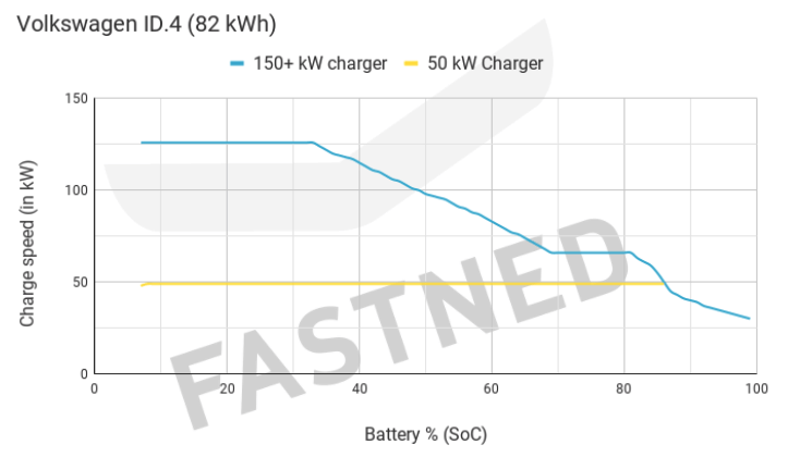

125kW laden kan alleen onder specifieke omstandigheden. Accu op temperatuur en SOC niet te hoog zijn volgens mij de twee belangrijkste. Hoe voller de accu hoe langzamer het laden zal gaan.

M.b.t. 125kw laden, ik heb het met mijn ID4 al meerdere malen gehaald. Vooral als de accu leeg genoeg is, dan is het geen enkel probleem.
Zie de curve:
Afbeeldingslocatie: https://tweakers.net/i/bLAywNRzBGm186M26sZOlqPD-7I=/full-fit-in/4000x4000/filters:no_upscale():fill(white):strip_exif()/f/image/CMy5U7l8Uo5n2s2BxSJr9JBR.png?f=user_large
Afbeeldingslocatie: https://tweakers.net/i/pjYolUub0-PBeLeJkHH693PIScs=/800x/filters:strip_icc():strip_exif()/f/image/L3KdpeW8urfgvcAou2Ghv6TR.jpg?f=fotoalbum_large

3.1p - de 2.3 staat klaar om te installeren, maar de knop ‘installeren’ is en blijft greyed out. Lichten uitdoen werkte niet, batterij zit meer dan 50% vol, auto hangt niet aan de lader, ramen zijn gesloten.
Nog meer ideeen?

Als het goed is staat het op je scherm waarom
Hij nog disabled is, dus bv “ramen sluiten” of je hebt nog niet echt het licht op off gezet met de mode knop.

Auto 15 minuten afgesloten laten staan, dan instappen maar een minuut wachten voordat je de auto "start" (rempedaal intrapt). Kan goed zijn dat als hem dan daarna uitzet je de update wel kan installeren.

Op raadselachtige wijze is het ding tóch gaan installeren; staat inmiddels bijna twee uur te pruttelen.

@Simply1337 Zouden we die laadcurve aan de TS kunnen toevoegen? Wellicht handig 'for future reference'.
Edit: en kunnen we die dan ook voor de ID3 modellen ergens vandaan halen?
