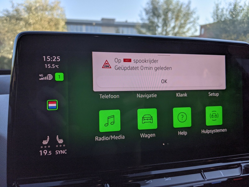

AMARONE schreef op zondag 24 oktober 2021 @ 20:41:
Ik kreeg vanmiddag voor het eerst een melding dat er een stilstaande auto stond over 50 meter op de snelweg. Bleek een id3 te zijn.
Ik kreeg deze gisteren bij start gepushed, via Car2x(?). Alleen berichten kunnen vinden dat er zaterdag een spookrijder was.

Freakie1NL schreef op maandag 25 oktober 2021 @ 07:34:
Dat is niet via Car2X. Dit is standaard TA meldingen. Spookrijders komen echter altijd groot in beeld. Dat was bij mijn vorige VW ook al het geval (en die had geen Car2X)

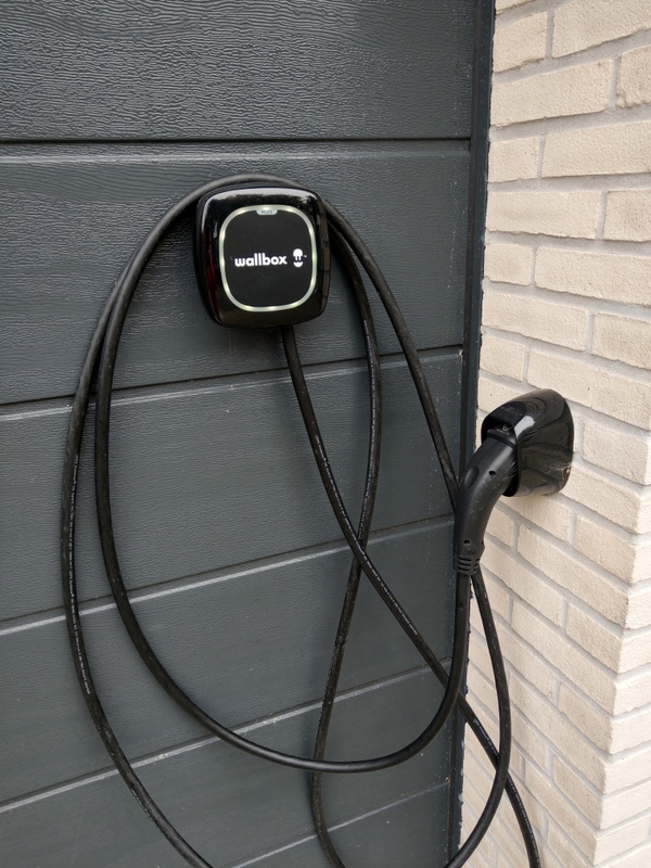

Ik heb hem hier.
Laden gaat goed, maar bij mij verliest de Wallbox steeds wifi connectivity met internet.
Ze hebben mij een nieuwe unit gegeven, maar nog steeds het zelfde probleem.
Alles geprobeerd om het connectivity probleem optelossen. (modem hangt min of meer naast de WallBox)
Nieuwe router, nieuwe WallBox, Andere internet provider... No luck.
TIP. Neem de 7 meter kabel versie!

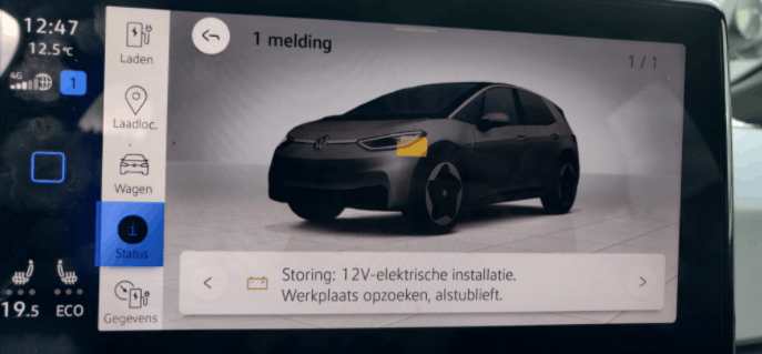

ID.3 1st , software update 2.3 gelukt.
Vrijdag plotseling de melding dat de 12 Volt akku zwak was en dat deze op te laden was door te gaan rijden Nu had ik er net 60 km opzitten, maar toch. Met de melding naar huis gereden, weer 60 km, maar de melding verdween niet.
Afbeeldingslocatie: https://tweakers.net/i/YyylbZdE0xqWk5KPPL_huO-KdVw=/full-fit-in/4000x4000/filters:no_upscale():fill(white):strip_exif()/f/image/UsWkDacbYvHrtbYaPYZdOIvx.png?f=user_large
Zaterdag met de auto op pad en de melding was nu veranderd naar 12 volts storing, werkplaats opzoeken alstublieft.
Afbeeldingslocatie: https://tweakers.net/i/cXbmVi7TKAAGHWHOq5r3kHYznxU=/full-fit-in/4000x4000/filters:no_upscale():fill(white):strip_exif()/f/image/28mcTnVXW7JvC6mvjoUnmDw8.png?f=user_large
Vanmiddag de auto naar de garage gebracht. Na kort onderzoek in de werkplaats een vreemde storing. Ik moest nog even wat spullen uit de auto halen maar auto stond vreemd te knipperen met lampen etc en monteurs die moelijk stonden te kijken onder de kap. Auto mag dus even achterblijven. Golf 8 1.0TSI handbak als leenauto,

Ik heb ook een Pulsar Plus. Ben er tevreden mee, je kunt laadsessies via app terugkijken en laadsnelheid instellen. In combinatie met load balancer nooit problemen gehad met stroomvraag woning.
WiFi bereik is inderdaad beperkt, volgens mij is dat niet “soms” zo, ik lees het overal in de reviews terug. Bij mij gaat het net goed, 1 streepje ontvangst en 5 meter verwijderd van Accesspoint met 1 muur er tussen.
Zelf zou ik de Pulsar Plus opnieuw aanschaffen als ik opnieuw de keuze krijg.

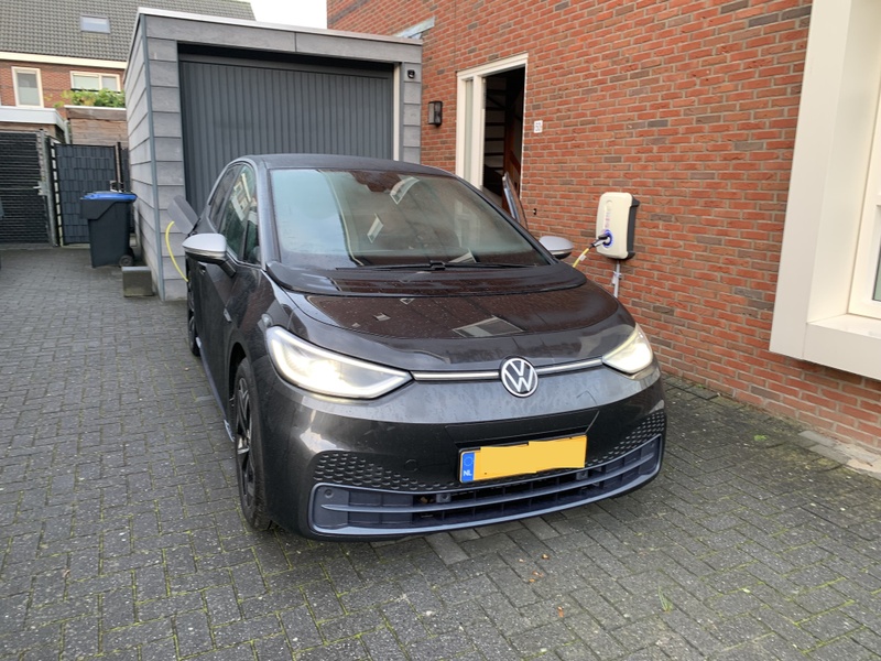

Na vier jaar rijden in een e-Golf is vanochtend mn ID.3 1P afgeleverd. Vorige maand nog een voorraadmodel uitgezocht met 8% bijtelling. Straks maar even een ritje maken!
Afbeeldingslocatie: https://tweakers.net/i/o5p_TbHI68JbvtpXz8ftxwp2bMc=/800x/filters:strip_icc():strip_exif()/f/image/IoABSNMPnKk9CdbvwVirmcu8.jpg?f=fotoalbum_large

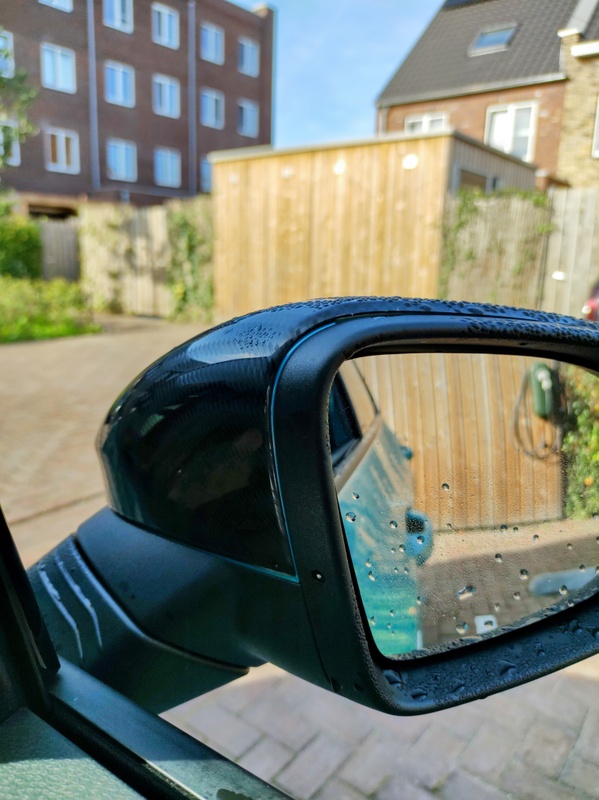

Aanstaande donderdag langs bij de dealer voor mijn spiegelkappen. Het blijken covers te zijn in carbonlook die over de oorspronkelijke kap zijn geplaatst. Maar doordat ze niet netjes zijn geplaatst zie je de orginele spiegel nog. Verder kwam ik na wat vragen eerst bij volkswagen zelf en uiteindelijk via de lokale dealer dat deze spiegelkappen niet geschikt zijn voor auto's met side assist. De side assist waarschuwingslampen schijnen idd ook door de cover heen. Ben benieuwd hoe ze dit gaan oplossen.
Afbeeldingslocatie: https://tweakers.net/i/pVnJy86vIogWb280t7jIH__EuIc=/x800/filters:strip_icc():strip_exif()/f/image/2WLbiIhdWgMZcvnzCWQVgmh0.jpg?f=fotoalbum_large
  • Soeski
  • Laatst online: 09-10 10:30
andreasvdwal schreef op dinsdag 26 oktober 2021 @ 10:08:
...dat wil je toch ook, anders zie je de lampen van de Side Assist niet meer?
  • andreasvdwal
  • Laatst online: 08-11-2023
Soeski schreef op dinsdag 26 oktober 2021 @ 10:10:
Nou die schijnen nu door de covers heen gelukkig is het een lease auto maar de optie kost dus 199 eurootjes.
Zelf heb ik er niet zo last je de side assist niet direct ziet.

Misschien ligt het aan mij. Kent iemand een manier om de kabel zonder gebruik van de sleutel los te halen?
  • Soeski
Gecko123 schreef op dinsdag 26 oktober 2021 @ 18:01:
Dat is inderdaad vreemd. Dat de spiegels dichtklappen terwijl er nog een deur openstaat blijft vreemd. Ook heb ik altijd ruzie met de laadkabel. Op een of andere manier moet ik steeds weer dubbel ontgrendelen drukken op de afstandbediening om m'n laadkabel los te halen. Dit terwijl ik keyless drive heb.
Dit is inderdaad by design. Als je keyless entry gebruikt moet je nog openen met de sleutel voor je laadkabel. Ik denk een extra veiligheidje zodat niet de kabel eruit getrokken kan worden als je (of de sleutel) in de buurt bent van de auto (bewust of per ongeluk).
Chris
Hopelijk is het eenvoudig te verhelpen. Ik had sinds gisteren plots de melding "12v-accu zwak". Na ruim 120km nog steeds de melding. Vanmiddag even geladen op werk en bij vertrek naar huis was de melding er nog. Bij thuiskomst was de melding verdwenen. Hopelijk blijft dat zo.
Overigens ook net 1,5wk de 2.3 update afgerond. Sinds de start in juni nog geen noemenswaardige dingen gehad #evenafkloppen

Jakkie takkie schreef op dinsdag 26 oktober 2021 @ 17:35:
Ik zou zeggen gewoon zwarte spiegelkappen plaatsen? Of spuiten.
Spuiten gaat niet lukken het is een lease auto. Maar schiinbaar kunnen ze van Volkswagen geen zwarte kappen leveren hoorde ik van de lokale dealer. Hoe dat zit met schade vraag ik mij dan ook af? Maar dan moet de leasemaatschappij het maar gaan oplossen met de dealer. Het is hun auto per slot.
