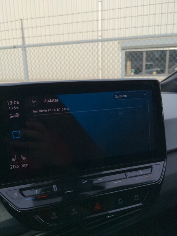

sl1000 schreef op maandag 18 oktober 2021 @ 10:48:
onder systeem informatie zit een knop software updates, je zou daar kunnen kijken of hij nu 2.3 aan het downloaden is. als je veel korte ritjes maakt kan dat een tijd duren.
Staat nu al 3 dagen op 0mb, download die dan nog? Want installatie lukt ook niet handmatig. Krijg error im het later nog eens te proberen.
WP: ME SUZ-SWM80VA + ERST20D-VM2D || PV: 12.000Wp || Batterij: SigenStor 12kW + 24kWh || A++++ 151m2 570m3 || Laadpaal: VoltTime One Business || Auto: Leapmotor B10 Design Pro Max 67,1 kWh
  • DonJunior
  • Laatst online: 19:31
Bschnitz schreef op maandag 18 oktober 2021 @ 12:55:
Check of je lading van de auto voldoende is (minimaal 50 procent dacht ik?) en hij update pas als je de auto uitstapt. Bij mij bleef hij ook op 0MB staan maar die indicatie leek gewoon niet te kloppen want daarna startte hij de update wel toen ik uitstapte.
Dus parkeren. Auto in P zetten. Dan naar updates (instellingen , systeem informatie) en dan de update selecteren. Dan krijg je de popup om de update te starten.
(tenminste zo ging het bij mij)

DonJunior schreef op maandag 18 oktober 2021 @ 12:58:
Geen pop-up gehad maar hij doet nu dit. Lijkt niet echt veel te doen.

  • sl1000
  • Laatst online: 21:17
0mb is een bugje. werkelijke size wordt nooit weergegeven.
krijg je geen optie om te installeren op het exit scherm? hij staat op installeren en niet op downloaden.
truukje wat soms helpt is om de auto op "offline" te zetten in het systeem menu. lampen handmatig op off zetten, auto afsluiten, half uurtje alleen laten en dan weer "online", klein rondje rijden, en dan kijken of je 'm wel op je exit scherm krijgt.
als 't knudde blijft zal 't een dealer bezoekje worden vermoed ik. soms blijft een module intern dwars liggen, of is er een probleem met het gedownloade pakketje.

  • DonJunior
Bschnitz schreef op maandag 18 oktober 2021 @ 13:07:
Nee dat klopt.. hij begint ook pas als je UIT de auto bent en de auto op slot doet.

  • Bschnitz
  • Laatst online: 21:57
DonJunior schreef op maandag 18 oktober 2021 @ 13:44:
Dacht je ziet wel iets van een start of vooruitgang.
Kreeg ook geen melding dat ik niet kan wegrijden of whatever.
Ga zo over uurtje wel eens weer kijken :p

  • Simply1337
  • Laatst online: 29-11-2024
een goede indicatie wanneer de update klaar is is wanneer je weer je soc% kunt zien via de app.
tijdens de update is het grijs en weggevaagd.
En ga in de auto zitten zonder je rem in te trappen of de startknop in te drukken en wacht een minuutje. Dan krijg je de melding dat hij korte tijd een verbinding maakt om de update af te ronden.

Updates staan erop. Liep soepel. Wat ik meteen geprobeerd heb-> Vanuit de WeConnect ID-app een locatie naar de auto verzenden. Werkt nu wel. Zo fijn.

Bschnitz schreef op maandag 18 oktober 2021 @ 13:57:
krijg het gevoel dat je hem probeert te starten vanuit het software updates scherm, en niet vanuit het "goodbye" scherm als je de auto uit zet. daar moet een optie in de lijst staan om de upgrade te starten. Je krijgt dan de release notes, waarschuwingen, etc.
als je hem niet vanuit het goodbye scherm start, verwacht ik niet dat hij daadwerkelijk gaat updaten.

densterdad2 schreef op maandag 18 oktober 2021 @ 14:11:
hmmmm.... ik hoop het voor je.... bij mij een paar keer, daarna weer net zo traag als voorheen (dag later ofzo)

  • Bschnitz
sl1000 schreef op maandag 18 oktober 2021 @ 14:12:
Klopt, welk goodbye scherm?
Ik krijg niks als ik de auto uitstap haha

Net even mis geklikt. Software update binnen gekregen, auto gaf aan dat hij hier 70 minuten voor nodig heeft. Ik had al op update starten geklikt, maar blijkbaar kun je dit dan niet meer stoppen. Nu sta ik op de parkeerplaats van de praxis :(

2 uur verder, voor niks:(
“Systeemupdate niet beëindigd. Let op waarschuwingen! Wagendocumen.!” Melding blijft in beeld. Gelukkig rijdt ie wel weer, kan in elk geval naar huis.

  • DonJunior
Iuigi schreef op dinsdag 19 oktober 2021 @ 18:33:
Nee dat hoort zo. Ná de systeemupdate gaat ie de wagend documentatie opnieuw downloaden. Dat duurt ff, maar ondertussen kan je wel rijden.
