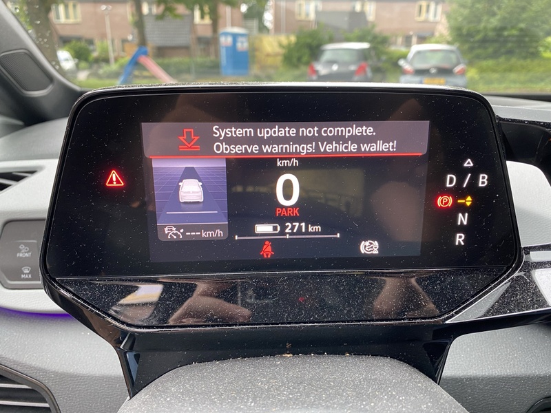

Ik heb ook 2.3 op mijn ID.3 1st Max staan. Nog niet helemaal soepel.
Deel 1 geïnstalleerd zaterdagnacht, de volgende dag foutmeldingen
Afbeeldingslocatie: https://tweakers.net/i/cWAOzWIbPXeha6Pwqq5dqXasKSM=/800x/filters:strip_icc():strip_exif()/f/image/ax5IkSMXaVJce8ezshPkkrd6.jpg?f=fotoalbum_large
Afbeeldingslocatie: https://tweakers.net/i/Qg5r3Pi0fLkLQt0UK4sVovcoDHw=/800x/filters:strip_icc():strip_exif()/f/image/OKpGQSZ2EaAGJFQw6mMVmMXh.jpg?f=fotoalbum_large
Rond gereden hopend om een herinstallatie van deel 1 te doen, maar kreeg deel2.
Na deze installatie, waren de meldingen weg. Lijkt nu dus goed. :?

C0C0 schreef op maandag 2 augustus 2021 @ 09:47:
De eerste melding (Observe warnings) is over het algemeen prima advies, maar wat zou je precies met de 'Vehicle wallet!' melding moeten doen? Gevalletje matige Google Translate vertaling uit het Duits?
Ik zag je post op Facebook al. Bijzonder dat het zo gaat. Wat geeft jouw Systeeminfo scherm aan? Staat daar 2.3 en 0910? Dan lijkt het erop dat het allemaal goed is gegaan. Daarnaast zou de diagonale lijn op het hoofdscherm verdwenen moeten zijn wat ook een indicatie kan zijn dat het goed gegaan is.
Kan zijn dat er een module update misgegaan is, en deze nu nog op de oude code draait.
de 2e update is alleen maar voor het infotainment systeem, dus zou zeker even naar de software versie van alle modules kijken en deze vergelijk met bv die van ID.Furkan:
ID.Furkan VW ID.4 Master Sheet
(Telematics, Dashboard, Driver assistance en Headsup zouden bijgewerkt moeten zijn)

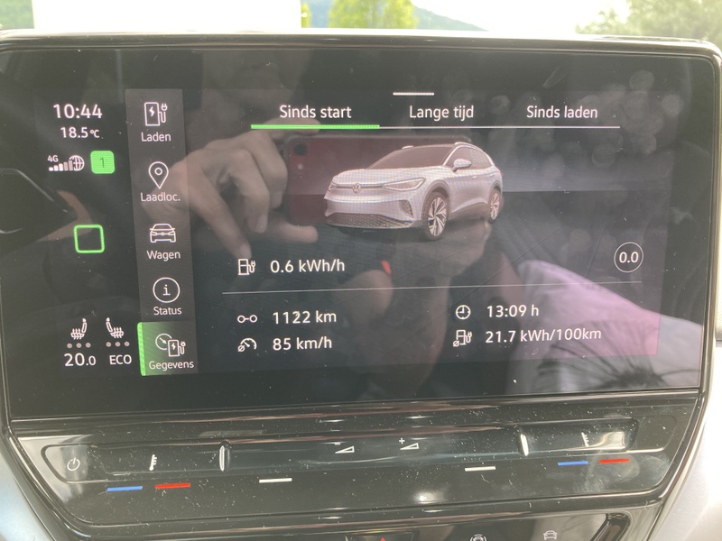

Gisteravond om19:00 vertrokken naar Italië met de grootste Thule dakkoffer 900xxl, fiets op de kogel en 5 personen met volle bepakking. Cruise control continue op 110. Het viel mij 100 procent mee, is gewoon een uitstekende reisauto.
Afbeeldingslocatie: https://tweakers.net/i/HoV8lWcYKtDTIslTEja4ONsvbTI=/800x/filters:strip_icc():strip_exif()/f/image/J1ST5sCNDXkuDqbwFGUpZV9q.jpg?f=fotoalbum_largeAfbeeldingslocatie: https://tweakers.net/i/XCACm6RZaknamI_mpaP4KO-osGM=/800x/filters:strip_icc():strip_exif()/f/image/fWUmzUOVlDRjXELPFfZYvwu2.jpg?f=fotoalbum_large

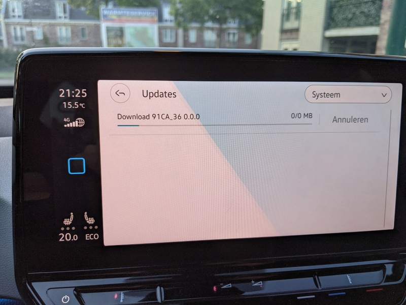

Enfin update is gelukt, nu direct even stukje rijden. Pakt hij vrij snel deel 2 om te downloaden. Het downloaden zelf is molle 4G strepen niet echt heel snel i.t.t. mensen wel eens zeggen.
Afbeeldingslocatie: https://tweakers.net/i/x_lIeZCDoND5W2a1pjwVAWc9-LA=/800x/filters:strip_icc():strip_exif()/f/image/gK4oxY5r9F3qfAlwZglEYa4t.jpg?f=fotoalbum_large
Tripje van 145km met een verbruik van 19.1kwh, best hoog voor een ongeladen ID4 met 1 persoon.
20° en geen tegenwind.
Vertrokken met 331km en thuis met 138km aan een gem. snelheid van 74km/u. 8)7
Carplay maar 4x gecrashed en ook nog eens de infotainment die er weer uit lag.

Nou vanmorgen blij gemaakt met een dooie mus. Tijdens het rijden al snel de melding update beschikbaar, maar nooit rare meldingen en lampjes gehad. Dus wel benieuwd wat dit nou zou zijn.
Aangekomen op het werk de update aan gezet en na 10 sec was die al klaar. Dus duidelijk geen 2.3, maar wat dan wel...?
Laten we leuk blijven tegen elkaar
t2faag schreef op dinsdag 3 augustus 2021 @ 08:00:
"Background services"
Ik heb hem ook gehad deze morgen op mijn ID4 v2.1

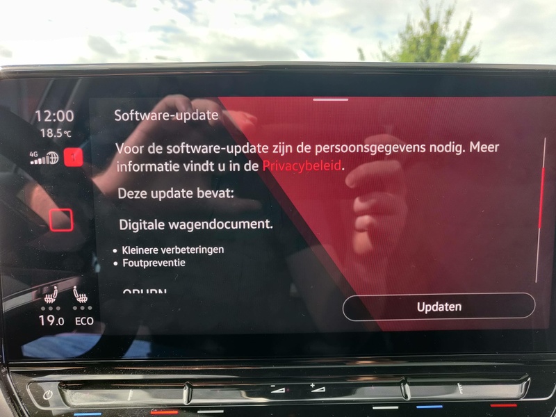

Ik heb deze gisteren inderdaad ook gehad, lijkt de documentatie update te zijn waar anderen al eerder over hebben gesproken. Zie ook onderstaande foto.
Afbeeldingslocatie: https://tweakers.net/i/28xDjb6v6X6E13J9KnLZH3QDooE=/800x/filters:strip_icc():strip_exif()/f/image/zKsveH1t3hE5Ss68RihGPBuI.jpg?f=fotoalbum_large
  • Soeski
  • Laatst online: 01-11 17:01
II Stevow II schreef op dinsdag 3 augustus 2021 @ 10:13:
Klopt, deze kregen we een week of 7 geleden denk ik.
