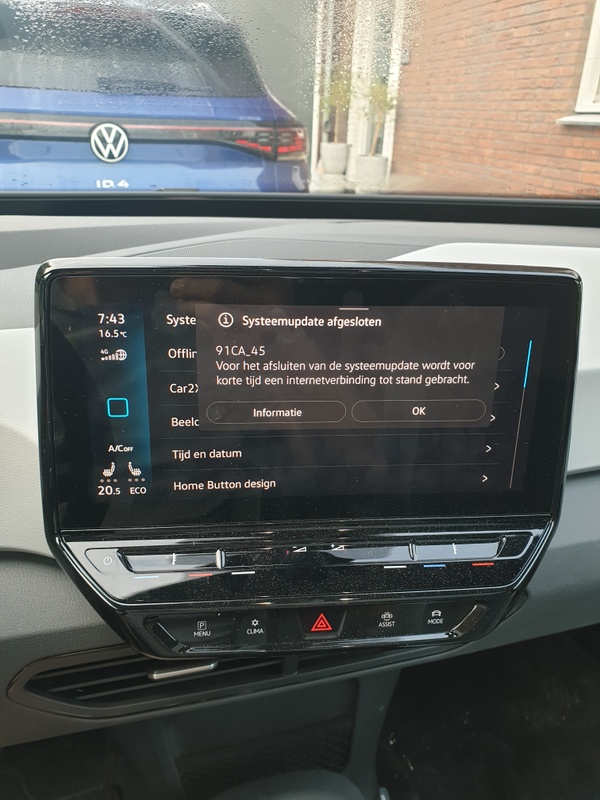

Heeft iemand hier wel eens een kraakje in zijn id3? Links ergens bij de deurstijl en achterin(geen idee waar vandaan)

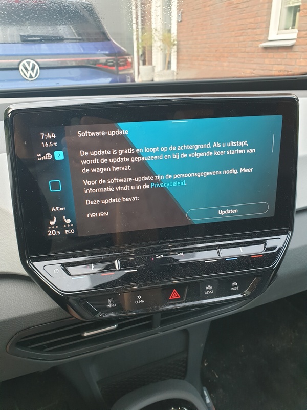

  • Simply1337
  • Laatst online: 29-11-2024
Je hoeft niet te rijden, starten, ready op scherm en 5-7min wachten
  • Simply1337
Deel 1 liet alleen een rode ! Zien op dash, toen wist je dat de update was begonnen
Deel 2 laat iets nieuws zien.. Naast de rode ! (wat echt 15+ min duurt voordat het komt)
Afbeeldingslocatie: https://tweakers.net/i/lv5l6UdPf0uE7PdEs9MK3TxNqlA=/800x/filters:strip_icc():strip_exif()/f/image/tloneLgTMfdrDoYKG0S634fX.jpg?f=fotoalbum_large
Dit ontbrak in deel 1. Nu weten we ook dat de infotainment onderhanden wordt genomen

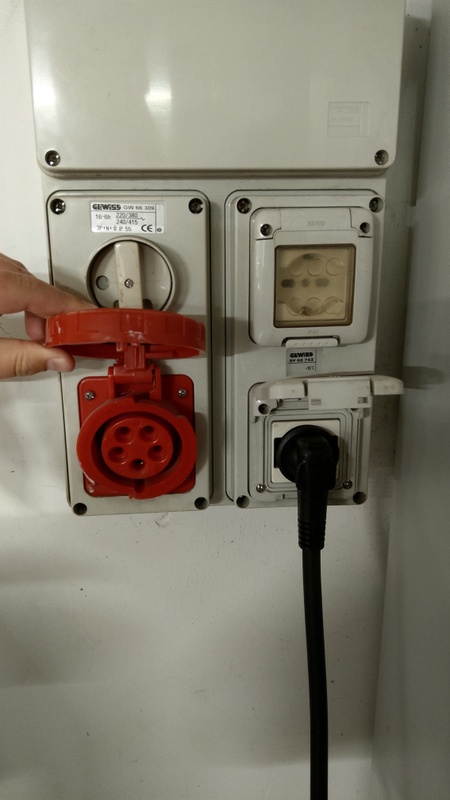

Zit momenteel in een hotel in Italië mijn id4 te laden via een 220 stekker en de ID4 geleverde granny lader.
Deze doet 10km per uur momenteel.
Nu zit er ook een 380 stekker naast en volgens de hoteleigenaar laden de Tesla's er ook aan op.
Wat voor een plug / lader heb ik nodig om hier (in de toekomst) ook gebruik van te kunnen maken?
Afbeeldingslocatie: https://tweakers.net/i/IQg9amz1-zDOtHp2oRBfUKj0-PY=/x800/filters:strip_icc():strip_exif()/f/image/obe5Znh9AibZof5fNKNnNRka.jpg?f=fotoalbum_large
  • C0C0
  • Laatst online: 30-10 11:30
Een 'krachtstroom' of te wel 3-fase. lader
Zat zelf te kijken naar zo'n lader: https://www.accu-machine....e-auto-met-113246657.html

N0EL schreef op donderdag 29 juli 2021 @ 11:24:
Heb je niks aan met de standaard granny lader.

FlowDesign schreef op donderdag 29 juli 2021 @ 12:21:
Daarom o.a. mijn vraag wat voor een lader heb ik hiervoor nodig.

N0EL schreef op donderdag 29 juli 2021 @ 13:33:
Zoiets als een Juice booster.
Duur grapje ;)

FlowDesign schreef op donderdag 29 juli 2021 @ 13:46:
Duur grapje ;)
Er zijn toch gewoon kabels voor te krijgen? Zoals hierboven aangegeven.
Deze bijvoorbeeld
Ze zijn wat aan de prijzige kant ja.
Zoek op marktplaats naar een Audi A3 e-tron hybrid lader. dan zit deze stekker er ook bij.
Dit heb ik ook gedaan voor mijn ID.4

samv5 schreef op donderdag 29 juli 2021 @ 13:59:
Lijkt me sterk dat je daarmee op krachtstroom De e-tron kan met de beste wil niet meer dan 3.6 kwh laden.
Hoeveel kW krijg je uit die lader dan? Wat is de spec?
Ik zie bijvoorbeeld deze, daar staat 3,6 kW op.
https://www.marktplaats.n...675d.html?previousPage=lr
Vragen ze €599 voor _O-
[ Voor 28% gewijzigd door FlowDesign op 29-07-2021 17:03 ]

FlowDesign schreef op donderdag 29 juli 2021 @ 16:59:
Ja deze heb ik zo te zien, op marktplaats voor nog geen 200 euro gekocht.
