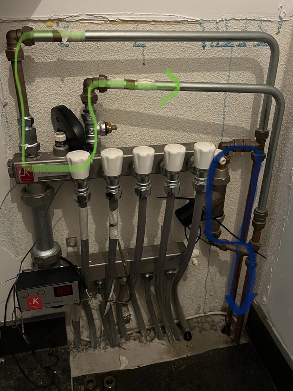

aanzee schreef op vrijdag 12 januari 2024 @ 18:46:
@Pistash zou de by-pass zoveel water kunnen rondpompen dat er niet genoeg debiet overblijft voor de vloerverwarming?
Dat kan ja. Dan gaat het meeste water rechtstreeks terug naar de warmtepomp/ketel. Dit kun je zien als het verschil tussen de aanvoer en retourwatertemperatuur van de warmtepomp erg klein is.
Heb je een foto van hoe je de verdeler nu hebt aangesloten? Je mag mij ook een pb sturen, gezien dit richting off-topic gaat.
[ Voor 7% gewijzigd door Pistash op 12-01-2024 18:52 ]
  • aanzee
  • Registratie: Februari 2019
  • Laatst online: 14-10 06:57
@Pistash , beetje donker…Afbeeldingslocatie: https://tweakers.net/i/TYouBHSnZ4chV5TcXncCEd-ejlI=/x800/filters:strip_icc():strip_exif()/f/image/x64wQ2kt4ius5KSLHMMW5M2T.jpg?f=fotoalbum_large
  • aanzee
Heb het aangesloten zoal Jk het aangegeven heeft in de documentatie dat mee kwam met het pijpje om de pomp te verwijderen en een stelklep om de mengverdeler dicht te zetten
  • Pistash
  • Registratie: December 2021
  • Laatst online: 11-10 23:26
aanzee schreef op vrijdag 12 januari 2024 @ 19:03:
Afbeeldingslocatie: https://tweakers.net/i/aiDUd5-kkwG9gnEesHbjoMt4HJk=/x800/filters:strip_icc():strip_exif()/f/image/5Cn7UvIiESXSXx15SKBAvIrx.jpg?f=fotoalbum_large
Twee mogelijke kortsluitplekken volgens mij:
1) (Groen) mengverdeler is niet helemaal dicht.
2) (Blauw) by-pass laat het water door.
Nu je het thermostaatventiel ertussenuit hebt gehaald en de verdeler altijd open staat, wat is nog het nut van de by-pass? Volgens mij kan die weg.
Als je na het afdoppen of dichtzitten van de bypass geen verbetering ziet kun je het zoeken in de klep voor het afdichten van de verdeler.
Zorg wel dat er geen water > 45 graden langdurig de verdeler in gaat. Je hebt nu geen beveiliging meer nu het thermostaatventiel weg is.
Voor de duidelijkheid, ik heb een ander merk verdeler, zo aangesloten:
Afbeeldingslocatie: https://tweakers.net/i/OIZUUL3IN8I007MYsOITLSExNAo=/x800/filters:strip_icc():strip_exif()/f/image/l5Q1W2E9wwMxnrz0G74RMCa7.jpg?f=fotoalbum_large
Aanvoer rechtstreeks op de onderste balk. Aansluiting onderop bovenste balk afgedopt.
Ps. Je groepen staan open en zijn niet overdreven geknepen? Let op, als deze allemaal open zet dat je daarna de groepen weer even waterzijdig moet inregelen.

Die verdeler zal ongetwijfeld niet helemaal dicht zitten. Die klep bestaat uit een metalen konisch kopje welke in het gat van het tussenschot van de verdeler wordt gedrukt. Metaal op metaal dat zal zeker lekken. De vraag is hoe erg.
Toen de circulatiepomp er nog tussen zat was de mengverdeler natuurlijk helemaal open.

Duidelijk dat tweede plaatje. Dan hoef je je ook niet druk te maken over die verdeler wel of niet dicht

Alle groepen staan open, inregelen doe ik zodra ik een beetje temperatuur heb op de retourleiding

@Pistash
Laatste poging van de avond; by-pass is er tussen uit, heb die afsluiter vd mengklep nog een keertje los gehad en weer terug gezet en stijf stijf aangedraaid , weer water bijgevuld ( er zitten geen afsluiters tussen om de mengverdeler te isoleren, da’s voor een volgende keer als dit weer werkt) zo goed mogelijk ontlucht via de ontluchters op de blokken en de radiatoren. En nu draait de wp weer, kijken of er nu wel wat gebeurt met de retour temp op de slangen vd vloer.

@Pistash iemand van het “vloerverdeler ombouw” tweakers forum wees me nog op het voetventiel van de retour afsluiter. Die zal wel net zo’n kleine doorgang hebben als het ventiel in de aanvoer. Hebben we deze over het hoofd gezien en moet ie er ook uit?

De temp op de retourslangen is nog erg laag maar het is volgens mij nog te vroeg om wat te verwachten, maar de retourleiding na de retourafsluiter blijft nu wel koud, dus of de bypass lekte of de klep die de mengverdeler afsluit, zit nu beter dicht. Dat is alvast winst. Morgen kijken wat de retour temp van de slangen is en is het dan nog steeds niks dan krijg ik gewoon niet genoeg flow zonder circulatiepomp

aanzee schreef op vrijdag 12 januari 2024 @ 20:54:
Voetventielen hebben over het algemeen geen hoge weerstand. Zeker vergeleken met een thermostaatventiel. Dus verwacht niet dat daar de beperking zit. Gewoon vol open zetten voor nu.
Weerstand op die plek kan ook niet zorgen voor een korstsluitwerking. Heeft enkel effect op de totaal haalbare flow.
Als je kogelkranen plaatst om de verdeler te isoleren heeft het voetventiel geen functie meer mijn inziens. Dus dan kan het voetventiel weg. Haal dan ook meteen de twee knietjes weg (onnodige extra weerstand) en maak er flauwe bocht van.
Het lijkt mij verstandig als je dat pas doet als je eruit bent of je zonder pomp verder gaat.
@aanzee
Goed teken dat de retourleiding niet direct warm wordt.
Wat is de flow van de pomp nu? En staan de radiatoren dicht?
Er zit niet toevallig elders nog een by-pass in het systeem?

Ik heb nog 2 radiatoren open staan ( kids thuis). Flow is iets meer dan 15l/min
Awt 36 graden return 32 graden maar dat zal dan toch vooral over de 2 radiatoren zijn.
Om een of andere reden blijft het retourwater koud. . Heb nu alleen een groep open staan, kijken of dat wat retour temp opleverd
weet niet of je van die instelbare (thermostaat)knoppen op de radiatoren hebt. Bleek hier dat bij de bouw alles was opgeleverd op standje "vol open" . Kon het daarna wat beter inregelen zodat de flow naar de radiatoren op de slaapkamers en vnl de douche wat werd geknepen.

De vloerverwarmings verdeler heeft gewonnen. De vloer wordt niet warm zonder de circulatiepomp. Thermostaat ventiel en bypass laat ik er tussen uit, de meng afsluiter laat ik dicht en de pomp gaat er zo weer tussen. Het debieT van de wp breng ik weer terug op max 16l/min. Iedereen bedankt voor al het meedenken!

aanzee schreef op zaterdag 13 januari 2024 @ 11:22:
Helaas.
Ik denk dat vooral de aan en afvoer van 15 mm hebben gewonnen.
Pas op met het dichtzitten van de verdeler als de pomp er weer tussen zit. De verdeler is dan niet meer hydraulisch neutraal waardoor de pomp van de verdeler en die van de warmtepomp elkaar beïnvloeden. Dat is niet wenselijk.

@Pistash goed punt, had ik niet aan gedacht, ik
kijk even wat er gebeurt en anders moet die klep er toch tussen uit. Zou jammer zijn.

Alles weer teruggebouwd (behalve bypass) er staat altijd een ouderwetse stalen jaren70 radiator open voor een beetje flow.
Afijn, alles is dus terug gezet. Heb de radiatoren even dicht gezet om te kijken of de vloer weer mee wil komen: max debiet 9,5l/min….. en dan staat de vloerverwarming circulatiepomp op standje 3 mee te draaien, dus die zal de flow in iedergeval niet tegenhouden vermoed ik.

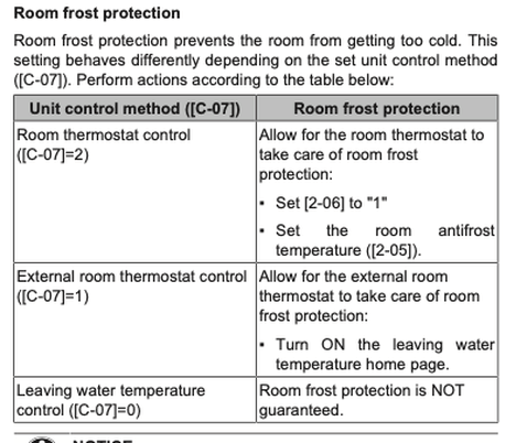

fohn5 schreef op vrijdag 19 januari 2024 @ 10:18:
Das een beetje veel voor een pomp alleen , zal dus wat anders zijn.

KRASH schreef op vrijdag 19 januari 2024 @ 12:09:
Heeft inderdaad niet geholpen. De WP slaat gewoon weer aan na een half uurtje zonder warmtevraag.
Of de vorstbeveiliging? In het Daikin menu kun je de status opvragen via Informatie>bedrijfsmodi en stelmotoren. Zo kun je zien wat er actief is op het moment dat je energieverbruik ziet.
Groetjes, FaceDown.

fohn5 schreef op vrijdag 19 januari 2024 @ 12:22:
Heb je toevallig warmwater op comfort stand / warmhouden of iets dergelijks want dat kost ook behoorlijk wat energie.
Warmwater zou de WP niet hoeven gebruiken voor zover ik weet? Dat gaat gewoon via de ketel.
FaceDown schreef op vrijdag 19 januari 2024 @ 13:40:
Goeie om eens te checken. Ik heb nu de kamer vorst beveiliging op externe thermostaat gezet ipv op kamer thermostaat. Dat lijkt te helpen, maar dat weet ik pas zeker als er een paar uur geen warmtevraag is geweest.
Afbeeldingslocatie: https://tweakers.net/i/mQv4sxFoq4E8Sny7oP7_ccnRB-c=/full-fit-in/4000x4000/filters:no_upscale():fill(white):strip_exif()/f/image/uMzZZNkaQVJgDMWFgDZMK8A3.png?f=user_large

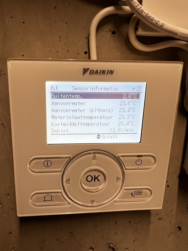

KRASH schreef op vrijdag 19 januari 2024 @ 14:51:
Heeft helaas nog niet geholpen. Nu wel een momentopname kunnen maken van wat er precies gebeurd op het moment dat er geen warmtevraag is. Inmiddels heb ik ook met Home Assistant een automation gemaakt die de WP uitzet via de LAN adapter na een uur zonder warmtevraag, maar ook dan pruttelt hij rustig door. Ik zie nu dat de gasketel aanslaat terwijl er geen warmtevraag is, zou dat voor defrosts zijn?
Afbeeldingslocatie: https://tweakers.net/i/34_urYgfLYUGmnyt9z-4E2saIbg=/x800/filters:strip_icc():strip_exif()/f/image/sKlYz1gbEFAk8XBLLsngdFmO.jpg?f=fotoalbum_largeAfbeeldingslocatie: https://tweakers.net/i/HAeUCEXxexYfH-MoALHICJRhNzg=/x800/filters:strip_icc():strip_exif()/f/image/SDnEoO7pqdGymR0E6LUGj8Ma.jpg?f=fotoalbum_largeAfbeeldingslocatie: https://tweakers.net/i/FJj3kj40ffzDVOc1zD3FS-k_iec=/x800/filters:strip_icc():strip_exif()/f/image/uB7nyF01AbxvrD4q9MwQRCLW.jpg?f=fotoalbum_large

KRASH schreef op zaterdag 20 januari 2024 @ 18:00:
dat lijkt toch alleen maar dat de pomp draait? Zie daar niet compressor o.i.d. kan dan niet een hoog verbruik verklaren zo 1-2-3

cv75 schreef op zaterdag 20 januari 2024 @ 18:04:
Ik zie dat ik net te laat ben geweest met de foto |:( Verbruik op de fase was net 30 seconden voor de foto weer weg.

  • marcdepark
  • Laatst online: 18-09 16:22
MijnCommentaar schreef op donderdag 25 januari 2024 @ 21:52:
Lijkt me sterk dat `dit het probleem is. Wanneer je dit voor het eerst ziet. 0,3 kuub gas is het opwarmen van het water wanneer het inlaat temperatuur te laag geworden is. Dit is een normaal iets, je zou net voordat de ketel aangaat moeten kijken wat de waterinlaat temperatuur is.
Dat zou het ook kunnen zijn inderdaad.
Maar wanneer is de waterinlaat temperatuur te laag en wat kan je daar aan doen?
  • MijnCommentaar
  • Laatst online: 12:10
Zorgenb dat het niet gebeurt of accepteren. Wanneer je een monoblock hebt gebeurt dit eerder dan een split unit, omdat je water bij een monoblock naar buiten gaat en dus eerder afkoelt.
Ofwel 24/7 stoken, dus een stooklijn die aan die behoefte voldoet. Of accepteren dat het gebeurt, dat laatste doe ik.
waterinlaat is rond de 16 graden te laag.

  • marcdepark
MijnCommentaar schreef op donderdag 25 januari 2024 @ 22:45:
Duidelijk, bedankt 👍🏻

Even een vraag: zijn er hier ook mensen die de vloerverwarming qua verdeler hebben omgebouwd naar een pomploze variant? Was hiernaar aan het kijken maar twijfelde nog wat vanwege die overshoot bij gas (in mijn geval alleen bij defrosts voor de rest geen gas hier het afgelopen jaar ; behalve warmwater uiteraard). Gaat in mijn geval om 4 groepen: 1 van 30 m(die heb ik redelijk geknepen) en de andere 3 groepen 118,128 & 133 m)
Overigens is het plan dan wel gelijk om de verdeler ook te vervangen (ook om weerstand van thermostaatkraan e,d, uit te sluiten; aanbiedingen voor zo'n verdeler zijn er wel af-en-toe)
Ben benieuwd of iemand hier een vergelijkbare situatie heeft/kent.

cv75 schreef op zaterdag 10 februari 2024 @ 10:44:
Heb een 8-groeps pompverdeler uitgewisseld voor een zonder pomp variant, de voeding vanaf de warmtepomp naar de verdeler is 28mm, kan de liters van de warmtepomp prima in de verdeler kwijt, als ik de pomp in de WP op maximaal zet ca.20 l/min, is trouwens ook bij defrost het geval. (normaliter 15l/min) heb alleen niet zo van de lange groepen (<100mtr)
  • robbbosman75
  • Registratie: Juni 2022
  • Laatst online: 06:30
Hier ongeveer dezelfde situatie. 2 verdelers, 1 van 11 groepen naast de warmte pomp 1 van 7 groepen op ongeveer 6 meter. Aanvoer van de verste is met rond 26. Met de interne pomp ging dat prima, alleen veel geluid in verhouding tot de pomp die er nu tussen zit vanwege een parallel buffervat. Blijkbaar zijn DAB pompen duidelijk stiller dan de interne Wilo van daikin!
