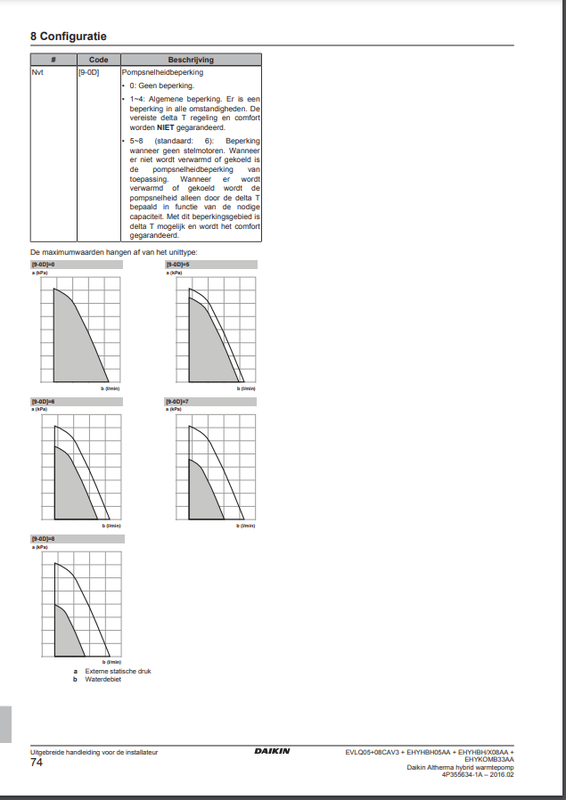

@marcdepark in verband met pomp / leidinggeluid voornamelijk tijdens defrosts heb ik na overleg met mijn installateur bezoek van daikin gehad . Installatie van begin 2023 Na inspectie zijn hier de 3 weg klep en de circulatiepomp vervangen . Moet zeggen dat heeft gezorgd dat geluid iets minder is, maar nog steeds aanwezig
Echter kan Daikin ook de pompsnelheid tijdens defrosts met maximaal 10% verlagen . Maximale pompsnelheid tijdens defrosts is nu nog 19 liter ipv de ruim 20 liter standaard.
Verder kwamen de heren van Daikin nog met wat installatie punten die niet geheel volgens "spec "waren
- het schijnt dat vanaf medio 2023 Daikin tegenwoordig standaard een 20 liter buffervat laat installeren , ongeacht systeem volume.
-koelleidingen bleken te kort Daikin schrijft een minimale lengte van 3 meter voor ivm defrosts en maximale compressordrukken.
Ik moet zeggen dat mijn installateur tot nu toe meer dan bereidwillig is geweest, hij heeft bezoek Daikin geregeld en de openstaande punten worden door installateur gewijzigd . Ik begreep van hem dat hij bij meerdere installaties nu als nog een 20ltr buffer gaat naleveren.

  • marcdepark
  • Laatst online: 18-09 16:22
fohn5 schreef op maandag 8 januari 2024 @ 21:14:
Ik weet niet hoe oud je installatie is maar mogelijk kun je hier wat mee
Mijn installatie is van juli 2022.
Bedankt voor de tip!

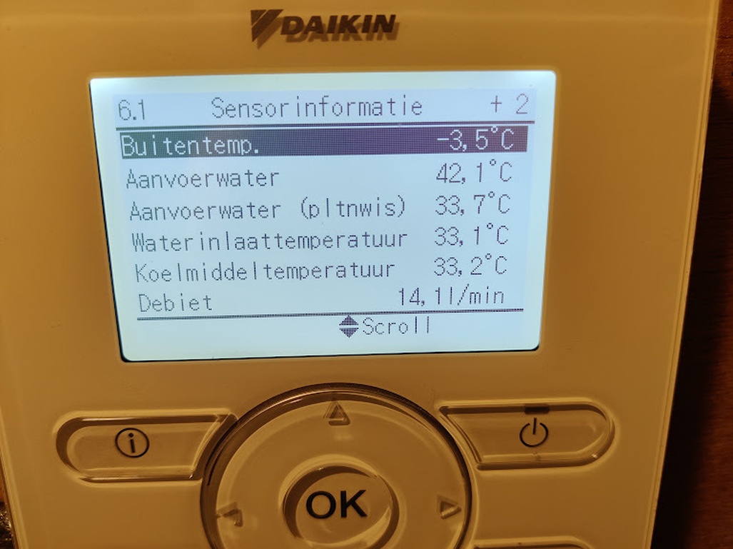

  • FaceDown
  • Laatst online: 12-10 01:23
FaceDown
Storende factor.
Aanpassen pompsnelheid deed eigenlijk niets dus maar weer teruggezet.
Omdat ik met deze temperaturen toch vermogen tekort kom, wil ik gas bijstoken (nog nooit eerder gedaan).
Ik heb 5-01 op -1 gezet (gemeten buitentemp is nu -3.5) maar hij blijft in H/P only mode, en gaat dus geen gas bijstoken. De AWT zit rond de 30 dus bij lange na niet op de gevraagde 40. Mis ik nog een instelling? 5-00 staat op 1. C-03 op -15.
Wanneer zou de gasketel bij moeten springen, ben ik te ongeduldig? Snel aanwarmen heb ik uit staan overigens.
[ Voor 11% gewijzigd door FaceDown op 09-01-2024 10:57 ]
Groetjes, FaceDown.
  • MijnCommentaar
  • Laatst online: 14:39
FaceDown schreef op dinsdag 9 januari 2024 @ 10:45:
instellingen staan goed. Bij mij duurde het de 1e keer ook een paar uur voordat de ketel aanging.
ik heb de evenwichtstemperatuur nu op +2 gezet en het werkt nu volledig hybride.
Het kantelpunt ligt hier bij ongeveer 2 graden zonder wind, als het hard waait moet ik bij +6 gaan bijstoken met gas. ( Maar ja, een oud vrijstaand huis in de polder )
[ Voor 9% gewijzigd door MijnCommentaar op 09-01-2024 11:04 ]
  • FaceDown
FaceDown
Storende factor.
MijnCommentaar schreef op dinsdag 9 januari 2024 @ 11:01:
Thanks! Hij doet het al want ik zie al wat gasverbruik en de temp komt ook hoger dan WP only.

Afbeeldingslocatie: https://tweakers.net/i/p9qMd_As14gBrMfY4taO1JVk04M=/full-fit-in/4920x3264/filters:max_bytes(3145728):no_upscale():strip_icc():fill(white):strip_exif()/f/image/eHHToKXBmEd8vV5xOyDhasE8.jpg?f=user_large
Ik hoop dat de afbeelding duidelijk is. Bij de lage temperatuur krijg ik ongebruikelijke water temperaturen: hoge aanvoerwater, en bijna 10C lagere andere temperaturen.
De unit wordt geregeld op AWT. Welke instelling is niet optimaal?
  • Leif
  • Registratie: December 2022
  • Laatst online: 30-09 21:51
Stook je hybride?
Wat is de evenwichtstemperatuur?
Is het plaatje representatief voor de dag?
Wanneer was de laatste defrost?
Is het huis warm?

Ja, ik stook hybride. Ik zie duidelijk vermogen van de wp en gas
Ik weet niet hoe representatief dit is, ik zag dit vanochtend bij de unit. Bij temperatuur net boven nul is de aanvoerwater net iets hoger in temperatuur (<0.5C) dan de aanvoerwater (pltnwis).
De defrosts zijn ca elke 20 minuten, dan zakt de WP power van 1000 W naar (bijna) nul.
Nu de buitentemperatuur rond de nul komt schiet de WP power van 1000W naar 1500W en gasverbruik gaat naar praktisch nu.

robbbosman75 schreef op woensdag 10 januari 2024 @ 21:00:
Wij hebben juist het omgekeerde, ketel aan bij defrosts. Er zijn wel meer dingen die ik niet helemaal snap en of verwacht. Zo hebben wij ook het lauwe douche probleem. Ik wacht deze periode van vorst even af en kijk wat er allemaal naar voren komt. Anders blijf je de installateur bellen.
Ik vind het wel onbegrijpelijk dat er zoveel mensen zijn met dat lauwe douche probleem maar dat er geen algemeen bekende oplossing voor is. En deze warmtepompen zijn al een tijdje op de markt dus hoe kan het dan dat Daikin nog steeds systemen uitlevert met dit probleem? Ik vind het in ieder geval onacceptabel voor een systeem van >10K en ik verwacht (en als het moet:eis) dat de installateur dan wel Daikin dit oplost. Ik ben niet van plan om de komende 15-20 jaar elke keer als het 's ochtends koud is onder een lauwe douche te gaan staan....

Als [09-D] op 4 staat betekent dit dat die op de laagste stand staat
je hebt 0 1t/m4 en 5t/m 8 aangezien die van jouw op 4 staat kijk eens wat er gebeurt als je naar 3 gaat . Verder zelfde parameters alleen pomp mag meer opvoerdruk geven.
Ter referentie

@fohn5 , staat nu op 3, we gaan het even aanzien
  • fohn5
  • Laatst online: 13-10 20:00
hij zal waarschijnlijk iets meer geven maar geen 20 liter trouwens . Is die 15mm naar je verdeelblok vloerverwarming , want dat is wel een hele kleine diameter , althans neem aan dat er meerdere lussen op zitten

@fohn5 , inderdaad meer flow nu, 17l/m heb het nog niet eerder zo hoog gezien. Dank je wel.

@aanzee je kan nog hoger door naar 1 of 2 te gaan , je kan kijken of je installatie op stand 2 rond de 19-20 liter uitkomt dan weet je dat dat de max is .
