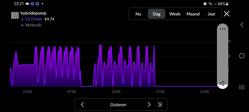

Ik ben nog steeds bezig met mijn installatie... en blijf vragen houden.
Alhoewel ik inmiddels veel lagere kosten heb voor het stoken, gas verbruik is gekelderd sinds ik 'm heb.
Ik stuur alles met tado knoppen, en op de vloerverwarming heb ik een honeywell klep in de aanvoer.
Mijn verdeler is geschikt voor hoge als lage temperatuur, en daar heb ik het mengventiel helemaal van dichtgedraaid. de verdeler heeft echter nog wel een pomp, en ik vraag mij nu af of dit nadelig is en zoja, kan (of moet) die pomp er vanaf ?
De verdeler is een robot standaard pro..

Meten is weten. Als de warmtepomp het water netjes door je vloer pompt en ook door de rest van het huis dan heb je geen extra pomp nodig lijkt me. Meet de aanvoer en retourtemperaturen van de vloer met en zonder pomp en je weet het.
Zelf heb ik een ESP32 met 8 temperatuursensoren die alles van de vloerverwarming constant monitoren. Zo weet ik altijd mijn aanvoer en retourtemps maar belangrijker: ik kan de verschillende lussen op elkaar afstemmen zodat het water met dezelfde temperatuur terug komt.
Groetjes, FaceDown.

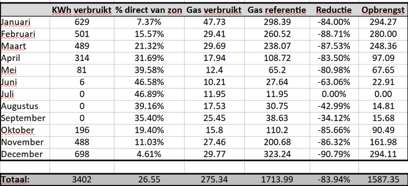

Mooie cijfers, die van mij dan ook maar even delen :)
Afbeeldingslocatie: https://tweakers.net/i/stOHKLCkfBhaZTGk0a9lTNSajPA=/800x/filters:strip_exif()/f/image/rgvvAexSoFAeiuWRP1o8QRzl.png?f=fotoalbum_large
Bijna 1600 euro aan opbrengst dus. Dat maakt een terugverdientijd van 3 jaar.
Ter verduidelijking, het percentage KWhs die ik direct van de zon verbruik is gebaseerd op wat aannames, en dat is nu nog niet echt relevant omdat ik alles nog saldeer en de KWh's mij dus alleen de terugleververgoeding kosten. Het referentiegasverbruik waar ik mee vergelijk is gebaseerd op het verbruik in pre-warmtepomp-tijd, gecorrigeerd voor graaddagen.
Ik ben er in ieder geval erg blij mee. Goede investering en de reductie in gasverbruik is in de maanden waar het om draait behoorlijk indrukwekkend.

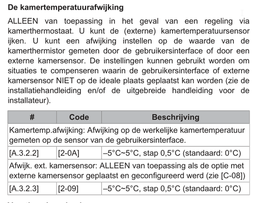

De thermostaat/bedieningsunit van mijn Daikin-Intergas Hybrid geeft 0,8 graden Celcius hoger aan dan de werkelijke omgevingstemperatuur. Kan iemand mij vertellen of en hoe ik deze temperatuurinstelling kan bijstellen/ijken/kalibreren zodat hij de juiste waarde aangeeft?

EdgarDeBever schreef op vrijdag 5 januari 2024 @ 18:38:
Staat gewoon in de installateurshandleiding volgens mij? Al gekeken?
Zie installateurs handleiding:Afbeeldingslocatie: https://tweakers.net/i/VCZidZLokHXdfFGvritT2MsMbKU=/800x/filters:strip_exif()/f/image/VI3E1ECfgum3WqjPlsslpx6T.png?f=fotoalbum_large

Dank heren. Ik had dit gelezen maar te snel geconcludeerd dat de afwijking alleen kon worden ingesteld op een extra geinstalleerde kamerthermostaat. Het gaat in mijn situatie alleen om de aangegeven temperatuur op de gebruikersinterface. Ik ga de optie A.3.2.2 uitproberen en laat het resultaat weten.

Bedankt Flappie. De temperatuurcorrectie op mijn gebruikersinterface werkt. Ik ben blij. En sowieso blij met mijn Daikin warmtepomp. Een goed weekend

Langzaam begin ik het niet meer te snappen. Na de vorige defrost reeks in december is er een buffervat van 100 liter bij geplaatst (wel in parallel) maar nog steeds defrosts op gas! Afbeeldingslocatie: https://tweakers.net/i/gCWwk1Qg4DZ6WIt41j4r7NY2XaE=/x800/filters:strip_exif()/f/image/5fxbwzbHGjeP3T1WvhdBsYAl.png?f=fotoalbum_large

Je gedachte is inderdaad precies goed! Het koelmiddel duikt idd onder de 0 en dan gaat de ketel bij springen…
Weet alleen niet of dit normaal is of een teken dat er toch wat weinig koel middel in het systeem zit. Afstand binnen buiten unit is ongeveer 7 meter.
Afbeeldingslocatie: https://tweakers.net/i/CH0TvCqf0HygkVu8ii-MIdx-Nxs=/x800/filters:strip_exif()/f/image/6Xzwvjp5zZqrCUoXKYBHzcEv.png?f=fotoalbum_large

Benhybride schreef op zondag 7 januari 2024 @ 23:23:
Ja ik weet dat hij wit invriest, gaat erom dat hij dat soms een halve dag blijft doen en de kamer themp terug loopt en hij niet verwarmt[Afbeelding]
ik zie hier je grafiek van het elektrisch verbruik met om het uur een defrost. Niks mis mee, maar wanneer je huis dan niet warm wordt moet je de evenwichtstemperatuur veranderen, dus gas stoken wanneer het 5 graden is.
