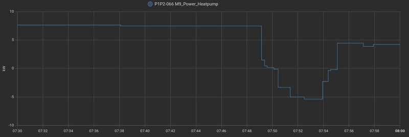

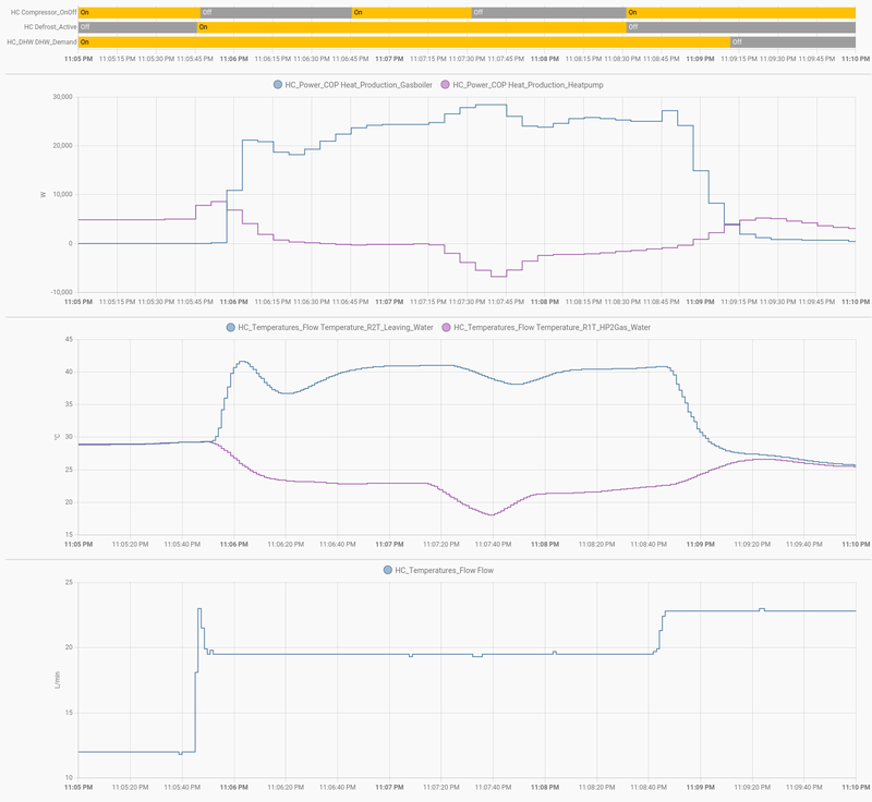

Wij blijven hier maar problemen houden met lauwe douches tijdens defrosts. De installateur heeft inmiddels een 20 liter buffervat opgehangen, maar dit heeft daar niks aan veranderd. Tevens heeft 24/7 doorstoken, zoals ze aanbevolen, daaraan ook niks veranderd (wat ik eigenlijk al dacht). Wat mij opvalt is dat het lijkt alsof mijn hybride defrosts nooit elektrisch doet (en dus altijd op gas), ook als ik niet sta te douchen. Wat mij opvalt is dat de retourtemperatuur niet heel laag wordt, wat volgens mij normaal de reden is om gas bij te gaan stoken. Weet iemand waardoor dit dan wel zou kunnen komen? Dit is wat ik zie gebeuren tijdens een defrost als ik sta te douchen:

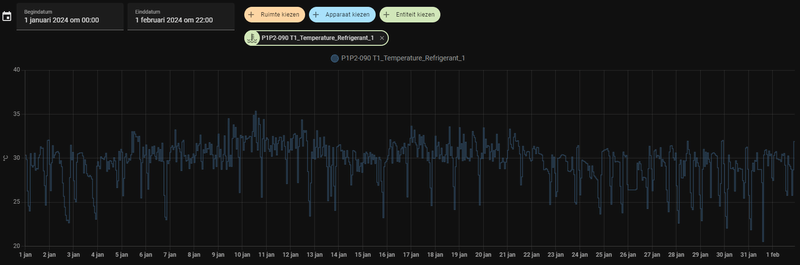

Wat mij opvalt is dat je T1 refrigerant ( koelmiddel retour ) inzakt tot zelfs onder 0 graden tijdens je defrost
Bij mij zakt deze nooit verder dan rond de 20 C ongeveer gelijk T1_Temperature_Return_Water ( retour water)
Denk dat daar de kern van het probleem zit .
Bijgevoegd printje van januari 2024

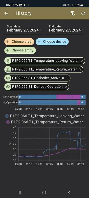

Vannacht had ik ook dat deze op -3.5C uitkwam, toch geen gas erbij (ouder systeem, wel hogere return temp, en DHW was niet actief tijdens defrost). Bij een defrost die echt nodig is, lijkt een negatieve return temp me niet zo raar. Ik ben wat namen aan het wijzigen zoals je ziet:
Afbeeldingslocatie: https://tweakers.net/i/CUQROqhr8TNHZANt7kvTa8ULPos=/800x/filters:strip_exif()/f/image/8RNmJDndmAX8CIJ2Ly5x3YXD.png?f=fotoalbum_large
arnova schreef op vrijdag 23 februari 2024 @ 16:45:
Bedoel je dat de compressor niet aangaat? Ik vermoed dat hij beiden doet: compressor (Compressor_OnOff, anders kun je nooit zo snel ontdooien) en gas (om return op peil te houden, al lijkt dat niet echt nodig).
PS: ik denk dat "Gasboiler_On" niet de juiste naam is, deze is ook al aan voor de douche aangaat. Hoe deze wel moet heten is me nog niet helemaal duidelijk. Meestal is deze gelijk aan de compressor status.
Toch is dat de oorzaak, denk ik. Heb net de situatie retour=23 nagebootst, gevolgd door een geforceerde defrost, en dan gebruikt hij hier ook gas. Normaal gesproken heb ik altijd wel een retour > 25 bij koudere buitentemperaturen omdat we radiatoren hebben.
Je zult dus moeten voorkomen dat retour bij het begin van de defrost (of misschien later) <=25 in het geval ongestoorde DHW gewenst is. Een buffervat vertraagt en vermindert misschien wel de retourtemperatuurverlaging tijdens/kort na een defrost, maar verandert niets aan de fundamenteel lage retourtemperatuur in jouw situatie.
Wie weet helpt, al is het niet echt een oplossing:
-handmatig een defrost starten ruim voor je douche, zodat defrost=gasverbruik tijdens douche niet meer nodig is. Handmatig is via kamerthermostaat of met P1P2Serial commando E35003601,
-retourtemperatuur tijdens douche verhogen door aanvoerwatertemperatuur te verhogen ruimschoots voor een douche, of
-defrosts onnnodig maken door refrigerant boven 0.0 te houden door aanvoerwatertemperatuur te verlagen ruimschoots voor een douche (kan natuurlijk niet altijd, maar soms wel, af van buitentemperatuur)Afbeeldingslocatie: https://tweakers.net/i/qVJqw9PAUwHiIVOpbS2sKfLVN_4=/800x/filters:strip_exif()/f/image/Vi3YsTzeyZaG81LzdoGFS2V0.png?f=fotoalbum_large

arnoldniessen schreef op vrijdag 23 februari 2024 @ 20:46:
Nee, ik bedoel specifiek dat er gas wordt bijgestookt (ongeacht of de compressor aan staat) tijdens een defrost.
arnoldniessen schreef op vrijdag 23 februari 2024 @ 22:24:
-defrosts onnnodig maken door refrigerant boven 0.0 te houden door aanvoerwatertemperatuur te verlagen ruimschoots voor een douche (kan natuurlijk niet altijd, maar soms wel, af van buitentemperatuur)[Afbeelding]
Dat is wel info waar ik wat mee kan om verder te testen, dank! Heb hier overigens al een (2e) ESP32 draaien die ik met jouw P1P2Serial laat communiceren, dus wellicht dat ik die uiteindelijk wat "slims" kan laten doen.
Toch nog wat vragen:
1) Waar komt die "magische" grens van 25 graden voor de retourtemperatuur vandaan?
2) Als dat inderdaad de oorzaak is, dan moet toch iedereen met LTV (VVW) en dus met lage temperatuur rond de 0C buiten stookt hier tegenaan lopen?
3) Hebben andere merken hier geen last van?

arnova schreef op zaterdag 24 februari 2024 @ 09:57:
Als we een goede oplossing hebben, wil ik die ook best in de bridge implementeren, want meer mensen zullen hier last van hebben. Alleen zie ik nog geen eenvoudige goede oplossing.
Misschien kun je ook nog flow verhogen/deltaT verlagen, dan komt retour iets hoger te liggen.
Ik zie bij een retour van 23 dan de aanvoerwatertemperatuur na de platenwisselaar tot 17.9 daalt. Zonder gas zou dat je huis ingaan. Lijkt mij kortstondig geen probleem, maar blijkbaar vindt Daikin dat te koud (condensatie?). De retourtemperatuur zelf wordt met gas niet verhoogd, want die zie je pas (bij mij) 10 min later terug door de afgiftesysteemvertraging.
De Daikin all-electric systeemgebruikers klagen ook dat de BUH ingezet wordt bij lagere retourtemperaturen.
Wat andere merken doen weet ik niet, maar het Daikin systeem met de Intergas ketel met de dubbele warmtewisselaar (waarbij leidingwater rechtstreeks door het gas verwarmd wordt) is vrij uniek.
Net nog even gekeken: tijdens defrost gaat de gasketel aan, en vraagt dan om CV water van 40C, ongeacht wat de werkelijk gevraagde aanvoerwatertemperatuurinstelling is. Als ik tijdens die defrost dan de warme kraan opendraai, wordt de gasketel wel gevraagd om 60C water maken. Maar dat CV water stroomt dan ook nog door de ketel, wordt opgewarmd van 23C naar ca 40C (waarvoor ongeveer hele ketelvermogen nodig is), en verhindert dat 60C gehaald wordt voor DHW. Als je de flow zou kunnen beperken (kan met extra ESP op pompsignaal), kun je dat wel oplossen, maar krijg je ook >40C aanvoerwatertemperatuur, leuk bij radiatoren, niet bij VVW zonder bescherming.

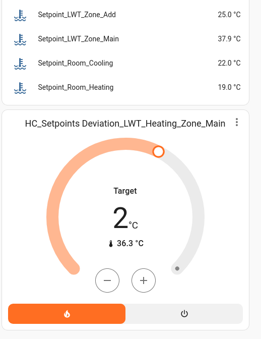

Ja is gelukt, dank! Ik zie eigenlijk maar 3 relevante verschillen tussen jouw settings en de mijne:
- Evenwichtstemperatuur (5-01). Staat bij jou op -15, bij mij op 2;
- Het temperatuurverschil dat de UIT-temperatuur van de warmtepomp bepaalt (6-01). Staat bij jou op 1 en bij mij op 2 (dus dat is echt marginaal);
- Afgiftesysteem (9-0b). Staat bij jou op snel(0) en bij mij op langzaam(1).
Nou heb ik mij wel altijd afgevraagd wat het precieze verschil is tussen een langzaam en snel afgiftesysteem qua gedrag van de Daikin. Misschien moet ik dat gewoon eens proberen...

ESP PV-Boiler Controller https://github.com/arnova/pvboiler
  • arnoldniessen
  • Laatst online: 04:47
arnoldniessen
FaceDown schreef op zondag 25 februari 2024 @ 10:15:
Lukt het zo om ze te downloaden? Ik kan ze niet zippen via de Drive all op m'n telefoon kennelijk.
Bedankt, maar ook ik zie geen relevante verschillen. Kun je bevestigen dat jij geen gas verbruikt als er defrosts plaatsvinden bij een retourwatertemperatuur van <=25C? Want anders heb je het "probleem" ook maar zie je het gewoon niet optreden vanwege je hogere retourwatertemperatuur. Ik heb het hier zelf ook, lang geleden, 1x meegemaakt onder de douche, en dacht toen dat het een eenmalige gasketel-storing was.
Vooralsnog lijkt het bijna alleen mogelijk om defrost+gas+lauwe douche te voorkomen door
1. voor het douchen de warmtepomp uitzetten zodra er warm-water vraag is (of eigenlijk liefst al veel eerder, want een defrost die al is gestart breek je niet zo maar af), of
2. zorgen dat retourwater warm genoeg is, bv met een hogere flow en een by-pass: het afgiftesysteem ziet dan dezelfde flow+AWT als zonder by-pass maar de WP ziet toch een hogere retourtemperatuur.
Daikin 2x8kW EBLA08E3V3+EHYHBX08AAV3+EKHWS200D3V3 - P1P2MQTT bridge - HA - USBtin - Zehnder Q600 / gasloos

arnova schreef op zondag 25 februari 2024 @ 14:10:
Ben hier eerst nog iets anders aan het proberen: Ik heb instelling d-03 ("De aanvoerwatertemperatuur rond 0°C compenseren") gezet van 0 naar 4. Wat mij wel opvalt is dat ik gistermorgen zonder die setting nog heel veel defrosts had, terwijl ik er vandaag met dezelfde buitentemperatuur en zelfs iets hogere luchtvochtigheid geen had. Kan natuurlijk toeval zijn maar gek is het wel...
Ik heb 9-0b op 1 staan, niet op 0. Een "snel" systeem stookt volgens mij sneller gas bij maar pin me er niet op vast.
Groetjes, FaceDown.

arnoldniessen
fohn5 schreef op zondag 25 februari 2024 @ 21:10:
Ja de retourtemperatuur kan worden opgehoogd door de ketel, maar niet als er al warmtapwater vraag is volgens de handleiding
Jammer voor de handleiding, maar die vertelt niet het hele verhaal.
Net hier de situatie nagebootst met een beperkte warmtapwatervraag (minder dan een douche). De gasketel toont op het display 60C, de ingestelde vraagtemperatuur. Vervolgens begint een defrost. Het CV water wordt dan door de gasketel gestuurd, op 19.5L/min. Zowel CV water als warmtapwater worden nog ongeveer 40C, terwijl de ketel (ongeveer?) op maximum vermogen draait (*). De ketel blijft 60C aangeven, maar heeft onvoldoende vermogen om zowel CV water op 19.5L/min als warmtapwater tot 60C te verwarmen: alleen al voor het verwarmen van het CV water van 19C naar 40C is er 28.5kW nodig, plus nog wat vermogen voor het verwarmen van het warmtapwater.
(*) ik meen wel een begrenzing/terugregeling te horen, misschien wordt het CV water en dus ook het warmtapwater wel op 40C begrensd, ondanks de aanduiding op het display. Dat verwacht ik ook eigenlijk wel, want (1) bij een defrost (met gas) zonder warmtapwatervraag geeft het display wel 40C aan, en (2) meer dan 40C zou een risico kunnen zijn voor VVW systemen.
Afbeeldingslocatie: https://tweakers.net/i/26OoXrp1nsQ8-stTLGOUHtzPpyo=/800x/filters:strip_exif()/f/image/qTFDfWkgH2C1UFKutzonS74T.png?f=fotoalbum_large
Wij blijven hier maar problemen houden met lauwe douches tijdens defrosts. [..]
Klopt het dat je de flow nu op 13L/min hebt ingesteld, of de deltaT op 8C? Ik weet zo even niet hoe je regelt.
Bij een flow van 13L/min zou je een by-pass kunnen installeren, die 7L/min flow toevoegt, als je 20L/min instelt. Dan verandert er niets aan het afgiftesysteem, die blijft 32/24 op 13L/min doen, maar met bijmenging van de bypass ziet de warmtepomp dan 32/27 en gebruikt dus geen gas bij een defrost.
Als je een systeem met delta-T regeling hebt zou je deltaT kunnen verlagen, dan haal je misschien net een retour >25 (30.5/25.5 op 20L/min), en anders kun je ook dan de truc met de bypass uithalen.
Risico is wel meer pompgeluid, zeker zonder bypass, en meer verbruik voor de pomp.
Een andere optie is een defrost verzoek met P1P2erial zo'n 10 minuten voor een douche maar dat werkt niet altijd, de warmtepomp bepaalt zelf of hij voldoet aan zo'n defrost verzoek. Ik denk dat een verzoek alleen wordt ingewilligd als de compressor minimaal 25minuten gedraaid heeft en de koelleiding koud genoeg is. En gebruiksvriendelijk is het niet om douchen te moeten plannen.
[ Voor 4% gewijzigd door arnoldniessen op 25-02-2024 23:59 ]

  • arnoldniessen
arnoldniessen
fohn5 schreef op maandag 26 februari 2024 @ 00:19:
Wat je hoort is de 3 weg klep die verdraaid en er voor zorgt dat het warmwater circuit opengaat vandaar ook 60C.
Ik hoor de CV ketel wel degelijk terugregelen. Ik hoor achtereenvolgens:
-eerst de CV ketel op laag vermogen (warmwater verbruik),
-dan de circulatiepomp optoeren van 12L/min naar 23L/min,
-dan de 3-wegklep verdraaien, waarna het warmwater voelbaar fors inzakt,
-(het valt me niet hoorbaar op dat de circulatiepomp naar 19.5L/min zakt),
-dan de CV ketel optoeren omdat laag vermogen te weinig is, maar vermoedelijk maximaal vermogen,
-dan de CV ketel bijregelen (vermoedelijk regelend op 40C),
-en uiteindelijk de 3-wegklep terugdraaien,
-waarna de CV ketel terug regelt als het wamwater weer 60C bereikt,
-(het valt me door de CV niet hoorbaar op dat de circulatiepomp naar 23L/min gaat).
Ik neem aan dat je dat wel weet, maar de Intergas ketel is geen gewone CV ketel. Bij de meeste gewone ketels bepaalt de 3-wegklep of het opgewarmde water gebruikt wordt voor hetzij CV hetzij warmtapwater (boiler of 2e warmtewisselaar). Bij de Intergas ketel stroomt het CV water en warmtapwater beiden door de direct gestookte wisselaar.

arnoldniessen schreef op maandag 26 februari 2024 @ 18:03:
Hoe is dit buffervat aangesloten, als bypass / open verdeler met 2e pomp, of in serie met het afgiftesysteem?
Als bypass zou deze kunnen helpen om de retourwatertemperatuur te verhogen, maar dat vergt een open verdeler opstelling met een 2e pomp die langzamer staat dan de 1e pomp in gewoon bedrijf, of een drukverschilregelaar om de totale flow over het buffervat als bypass en het afgiftesysteem te verdelen. Een buffervat in serie met het afgiftesysteem gaat helemaal niets helpen.
Wij hebben een "simpel" serie (20L) buffervat in de retour zitten. Inmiddels heb ik, bij wijze van test, mijn AWT verhoogd van ~25 naar iets meer dan ~30 (door mijn stooklijn aan te passen). Dan wordt het iets beter:
Afbeeldingslocatie: https://tweakers.net/i/injUc_wySH5DByPvl5EIBDrotGY=/x800/filters:strip_exif()/f/image/txHhkhY1267Sv8DwG9cXXj0m.png?f=fotoalbum_large
Wat wel gek is, als je naar dat plaatje kijkt: bij verwarming opstarten begint ie al meteen met bijstoken van gas. Dat zou toch ook helemaal niet mogen aangezien de buiten temperatuur ruim boven de evenwichtstemperatuur was? Overigens stapte ik om ~6:15 onder de douche, wat je goed in dat plaatje terug ziet.
Maar evengoed stond ik vanmorgen het 2e deel van mijn douchesessie weer onder lauw water :-( Zo langzamerhand vraag ik mij 2 dingen af:
- Hoe heeft Daikin dit systeem ooit zo kunnen ontwerpen? Als ingenieur zou ik daar in ieder geval niet mee durven aan te komen;
- Dit systeem lijkt toch eigenlijk niet geschikt voor echt lage temperatuur verwarming (dus AWT's lager dan grofweg 35 graden?) als je ook SWW via de ketel bereidt;
- Graag had ik dit gedrag als koper van te voren geweten, dan had ik hoogstwaarschijnlijk voor een ander systeem gekozen.
De mogelijkheden die ik nu nog zie zijn:
- Nog wat met de delta-t/debiet proberen icm. de bypass;
- Wanneer er een SWW vraag is, de warmtepomp uitschakelen (bv. dmv. de "voorkeur kWh-tarief" ingang te misbruiken);
- Pompsectie van mijn VVW terugplaatsen zodat ik mijn AWT nog verder kan verhogen (daar gaat mijn rendement);
- Er een juridisch verhaal van maken richting installateur/Daikin vanwege een, in onze optiek, gebrekkig product.

arnova schreef op dinsdag 27 februari 2024 @ 09:06:
Wat was de buitentemperatuur in de aanloop naar 5:45? Ik vermoed dat er een hysterese op de gasverbruik-beslissing zit.
Ja, begrijpelijk en eens, maar ook een lastige route.
1. lijkt me de juiste weg nu: niet AWT maar retour moet omhoog.
2. werkt maar deels: als een defrost al begonnen is, moet je nog steeds even wachten met douchen, en met voorkeur kWh-tarief moet je ook langer wachten op warm water omdat de gasketel moet omschakelen
3. lijkt me uiteindelijk duurder dan een hoger debiet en/of bypass
Een 4e (ook dure) oplossing is een boilervat voor warmtapwater toevoegen aan je systeem. Dan kun je nog kiezen of je die met de warmtepomp, de gasboiler, of een slimme combi daarvan gaat verwarmen.

arnoldniessen schreef op dinsdag 27 februari 2024 @ 21:23:
Al geruime tijd (ik gebruik 12 uurs temperatuur middeling) boven mijn evenwichtstemperatuur (2C):

arnova schreef op woensdag 28 februari 2024 @ 10:33:
Vreemd, heb ik geen verklaring voor.

arnoldniessen schreef op zondag 25 februari 2024 @ 23:41:
Wat bedoel jij met een "systeem met delta-T regeling"? Gewoon naregeling dmv. bv. thermostatische (slimme) radiatorknoppen?
arnoldniessen schreef op woensdag 28 februari 2024 @ 19:17:
AWT omhoog is niet fijn, en de retour hangt af je afgiftesysteem (traagheid vvw) en of je dat tijdelijk of continue doet. Maar continue zou je dan (bij aanname kamer=20 en lineair afgiftegedrag) van 32/24 naar 38/26 gaan, wat een 50% hogere warmteafgifte is, dus lager rendement en korter stoken.
Dat snap ik niet helemaal 32/24 heeft een delta van 8 en 38/26 van 12. Ik zie niet zo snel waar die getallen vandaan komen. Kan je dat toelichten?
De AWT kun je aanpassen via de "afwijkingstemperatuur", dan heb je geen herstart nodig. Ook in kamertemperatuur modus kun je toch de AWT-(abs of afwijking) instellen met P1P2Serial, iets wat met de kamerthermostaat niet kan.
Maar je bedoelt dat je op die manier tijdelijk de AWT temperatuur kan veranderen/verhogen op het moment dat er een SWW vraag is, bedoel je? Welke commando's moet ik daar dan voor gebruiken? Ik ze nl. alleen voor vinden wanneer je LWT-modus gebruikt.

Ik heb bij temperaturen van boven de 6 graden nog steeds last van defrosts. De buitentemperatuur geeft 6,5 graden aan, terwijl de buitenunit een temperatuur van 2,5 graad meet.
De warmtewisselaar hangt onder een kleine overkapping tegen de muur boven een plat dak (30 cm boven het plat dak) Op het platte dak staat vrijwel altijd een laag water en na een defrost komt daar nog meer koud water bij.
Zou het kunnen dat doordat de aanvoer van lucht vooral van onderen over het koude water gaat, dat er eerder een defrost nodig is?
Of is dit echt onzin?

Hebben meer mensen die de 4kw monoblock hebben, last van storingen in het warm water van de bijbehorende intergas ketel?
Af en toe wordt tijdens het douchen het water lauw, en wordt dan niet meer warmer. De installateur is er al een keer bij geweest en heeft iets vervangen. Helaas dus nog niet geholpen. Morgen weer bellen...
  • arnoldniessen
arnoldniessen
thecure schreef op dinsdag 5 maart 2024 @ 19:42:
Dit lijkt op het probleem bij de split-hybride van @arnova (en bij anderen en bij mij). Als het retourwater <=25C is, zal een defrost de gasketel inschakelen en dit gaat ten koste van het warmtapwater. Dit staat niet in de handleiding en lijkt niet bekend bij installateurs.
De oplossing is het voorkomen van defrosts tijdens een douche, of zorgen dat retour >=26C is als er defrosts te verwachten zijn. Dit kan bv met een geschikte bypass of open verdeler, en evt een 2e pomp. Zie ook de discussie hierover de afgelopen weken.
Als dit hetzelfde probleem is, wordt het water na de defrost (die een paar minuten kan duren) wel weer gewoon warm.
Wat heeft de installateur eigenlijk vervangen?
[ Voor 6% gewijzigd door arnoldniessen op 05-03-2024 20:37 ]

  • thecure
  • Laatst online: 22:11
De installateur heeft de stromingssensor vervangen, lijkt op deze:
https://www.warmteservice...9f_5Ff1IESexoCy18QAvD_BwE
Maar met deze temperaturen hoeven er toch geen defrosts uitgevoerd te worden? Zowiezo worden de defrosts boven de evenwichtstemperatuur (bij mij 0 graden) uitgevoerd zonder dat de gasketel bijspringt.
Ik denk dat er een ander probleem is, ook omdat het water daarna niet meer warm wordt. behalve als je de warme kraan dichtdraait en een paar minuten wacht. Dan heb je kans dat het water weer goed warm wordt.
  • arnoldniessen
arnoldniessen
thecure schreef op woensdag 6 maart 2024 @ 11:35:
Het kan natuurlijk de flow sensor zijn. Dan zou het display op de ketel geen "60C" aan hebben moeten geven bij warmtapwatervraag, en de kamerthermostaat geen kraantje hebben laten zien. De flow sensor hier is niet super gevoelig, schakelt ergens tussen de 1L/min en 2L/min warmtapwatervraag.
Ook boven de evenwichtstemperatuur springt de gasketel wel bij tijdens defrosts als de retour <=25 is.
Hier is het nog wel onder de 5 graden 's nachts, koud genoeg voor defrosts. Vanochtend hier ook een lauwe douche door een defrost om 8:25.

Aangaande mijn lauw water probleem, heb ik dit nogmaals bij mijn installateur neergelegd. Die gaat het voor de zoveelste keer met Daikin opnemen.
Ondertussen ben ik nog aan het nadenken over een alternatieve oplossing. Mijn idee is nu om, wanneer de RWT te laag is (<25C), er een warm-water vraag is en er een defrost te verwachten valt, alle radiatoren + vvw die een elektrische actuator hebben te sluiten. Als het goed is zou er dan meer cv-water via mijn bypass moeten lopen zodat mijn RWT omhoog gaat (en de temperatuur in mijn retour buffervat). Dit kan ik nl. doen zonder fysieke aanpassingen in mijn leidingwerk. Mocht dat niet voldoende zijn dan zou ik nog een elektrisch gestuurde klep over (of in de plaats van) mijn bypass kunnen monteren maar dan moet ik nog wat zekerder weten dat het ook echt werkt.
@arnoldniessen : Jij had toch bijna nooit last van dat lauw water probleem? Toeval?

  • arnoldniessen
arnoldniessen
arnova schreef op donderdag 7 maart 2024 @ 12:53:
Lijkt me lastig om de defrost goed te voorspellen en dus op tijd in te grijpen, je moet de zaak op tijd voor de douche begint al omzetten.
Klopt, mijn retour is zelden <=25 bij dit weer, maar vanochtend toevallig net wel.
