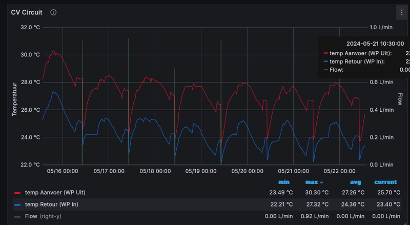

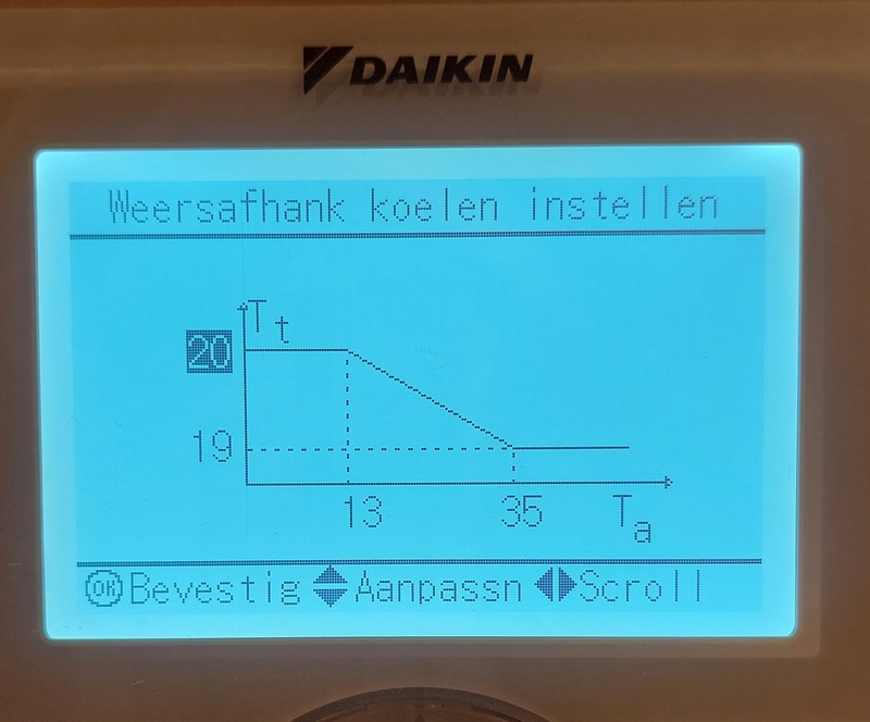

Goedeavond allen,
Nu we weer een aantal warme dagen hebben gehad, staat de 8kw hybride weer in koel modus. Dit heeft vorig jaar ook best redelijk gewerkt en de temp wel een paar graden lager gehouden in de woning dan voor de hybride warmtepomp.
Maar waar ik mij wel aan stoor en kom er nog niet achter wat het is.
Hij stopt vaak ergens tussen 21:30 en 22:00 uur met koelen om vervolgens pas in de ochtend rond 11:00 te starten.
Er is geen timer actief, en ook weersafhankelijk+awt of op kamerthermostaat regeling. Bij beide is de "eis" dat hij omlaag moet maar doet dus niets in de avond/nacht. Iemand een idee waar dit aan kan liggen?
Afbeeldingslocatie: https://tweakers.net/i/mlTyU_1LhpqOeEzkLAqj6QghAyQ=/800x/filters:strip_icc():strip_exif()/f/image/KDB5kbod31DM9KRx89ESxOHW.jpg?f=fotoalbum_large
Afbeeldingslocatie: https://tweakers.net/i/qeCcqxpOBwpOEWG9-nxRN2HFgS8=/800x/filters:strip_icc():strip_exif()/f/image/7gFVxTtuxw8NBigAxhmr5106.jpg?f=fotoalbum_large
Afbeeldingslocatie: https://tweakers.net/i/78gsD_AGUHcftUjJNVKKbYdXRk8=/800x/filters:strip_icc():strip_exif()/f/image/qa0Wo5j6DU9W94Jodrwtjrpx.jpg?f=fotoalbum_large

MTB jeroentje schreef op donderdag 16 mei 2024 @ 01:27:
Goedeavond allen,
Check F-01 is standaard 20gr. buiten temp.

Met een stootje bedoel ik dat hij echt helemaal niets doet, alleen de CV pomp even inschakelt. Tegen het vastlopen van de pomp en verstoppingen etc etc..
Zie hier een grafiekje van de Ta en Tr sensoren van de afgelopen 7 dagen. Temp loopt op, want water staat stil,en omgeving is warm (zolder) en dan hups, even gooit hij een stootje water in beweging en dat zie je direct terug in de temps. Waarna de boel weer opwarmt want water staat stil..
Afbeeldingslocatie: https://tweakers.net/i/mZ8MoOUHq8zlUxLMgJxiMb2LPkE=/800x/filters:strip_exif()/f/image/JnEuBQ7UqihVLP7SHP1icdMr.png?f=fotoalbum_large
Tijdens zo'n stootje zie ik ook verbruik elektrisch (uiteraard, de pomp gaat even gassen)
Afbeeldingslocatie: https://tweakers.net/i/3WdkDNFpRDM4ghi303FMlw1PJwA=/x800/filters:strip_exif()/f/image/oNPaQQG5Cp96OevKbCI2Sb11.png?f=fotoalbum_large
[ Voor 14% gewijzigd door Japie.G op 22-05-2024 13:28 ]
Renault Scenic E-Tech EV - PV-Output - 48kWh LiFePo4 op 15kVa Victron systeem

Onze Daikin kan ook koelen en recent heb ik de secundaire zone aangezet (=2 AWT's). Wat mij echter opvalt is dat ik voor verwarming netjes de weersafhankelijk voor zowel de primaire als secundaire zone kan instellen, maar dat ik nu voor koeling alleen nog de optie zie om de koel-curve voor de secundaire zone in te stellen en niet de primaire. Zie ik iets over het hoofd?
