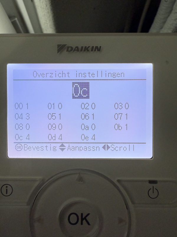

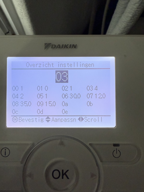

Tweakers,
Wellicht kunnen jullie mij helpen met het volgende;
De cv pomp van mijn systeem (Intergas ketel) blijft 24/7 draaien.
Heb naar mijn idee alle instellingen al eens aangepast maar hij blijft maar weer aanslaan.
Onderstaand zijn m’n instellingen op dit moment;
Afbeeldingslocatie: https://tweakers.net/i/7u4VetYVgBzT0SK0QVNR3JrVjSs=/x800/filters:strip_icc():strip_exif()/f/image/O0Lpj954LoB1q6R76sFugSfw.jpg?f=fotoalbum_large
Afbeeldingslocatie: https://tweakers.net/i/aL1JYrb5sFvvTOHFpM9fH8gTays=/x800/filters:strip_icc():strip_exif()/f/image/jGeHWR8uc6aWP4yWPFaobQPE.jpg?f=fotoalbum_large
Afbeeldingslocatie: https://tweakers.net/i/W9D6kV7vzlsPJIo45VxlKWKFXXM=/x800/filters:strip_icc():strip_exif()/f/image/uJtU3ANczZeUfHMZauqwCi6P.jpg?f=fotoalbum_large
Afbeeldingslocatie: https://tweakers.net/i/N0jdXBczhqCcObE9h_qFhSMqsJw=/x800/filters:strip_icc():strip_exif()/f/image/g8EXevpVsh2hl6o2dk3jEzVd.jpg?f=fotoalbum_large
Afbeeldingslocatie: https://tweakers.net/i/xXqE68bxCqCMizYaOuauXFGOXuE=/x800/filters:strip_icc():strip_exif()/f/image/ahaA6EAnsuxLTqoy07OXRtRy.jpg?f=fotoalbum_large
Afbeeldingslocatie: https://tweakers.net/i/rnjVIxLQ1FaSN4Tc_JCY1jZnoqg=/x800/filters:strip_icc():strip_exif()/f/image/XnmaDEfZDNacc09FFaP3BUKc.jpg?f=fotoalbum_large
Afbeeldingslocatie: https://tweakers.net/i/FZFA__TWWxfqgl7Gq10EvdnqnBU=/x800/filters:strip_icc():strip_exif()/f/image/f4J8mx2fAUJy15PUMWn9rB8j.jpg?f=fotoalbum_large
Afbeeldingslocatie: https://tweakers.net/i/AjonSPq178lpt94QoYG7HqUv9EY=/x800/filters:strip_icc():strip_exif()/f/image/oPipqZ4hLGZcJAbPyC6wtOdR.jpg?f=fotoalbum_large
Afbeeldingslocatie: https://tweakers.net/i/6I9b0kTmOu7zU9Cs4NsFgpW6fVQ=/x800/filters:strip_icc():strip_exif()/f/image/VwIPWTnTknNHORvYWsXGfBGm.jpg?f=fotoalbum_large
Afbeeldingslocatie: https://tweakers.net/i/z56ZATBgy4oW_UFe1s3_bf-l6LQ=/x800/filters:strip_icc():strip_exif()/f/image/tE79kCP0DZzESEcigixbrUhX.jpg?f=fotoalbum_large
Afbeeldingslocatie: https://tweakers.net/i/rQRqeqmisWWz77TouwA3NZ9dCks=/x800/filters:strip_icc():strip_exif()/f/image/gxSDRh6NFUjDPStX2Vpxccbh.jpg?f=fotoalbum_large
Afbeeldingslocatie: https://tweakers.net/i/gyHRze0nKlR4Yc1_LqRGBbnK9ss=/x800/filters:strip_icc():strip_exif()/f/image/u1POxGFtBHt2Hr5TCTTumjqx.jpg?f=fotoalbum_large
Afbeeldingslocatie: https://tweakers.net/i/c_K32u_IQHMZf4Xri94oa0EsRQ4=/x800/filters:strip_icc():strip_exif()/f/image/4KSaoUQrRmFH3MrJoWqq5Ft3.jpg?f=fotoalbum_large
Afbeeldingslocatie: https://tweakers.net/i/WCYlZvnGRAFEADOvBg9rF4OFefc=/x800/filters:strip_icc():strip_exif()/f/image/LuVRdoGpGCLJCHmXZS5qjtf3.jpg?f=fotoalbum_large
Afbeeldingslocatie: https://tweakers.net/i/JOvCP_Dzo6vSIfK0LGyQCO7DaaE=/x800/filters:strip_icc():strip_exif()/f/image/XzZeu8izlqh1wX9DI3tXKQZl.jpg?f=fotoalbum_large
Mochten jullie ideeën over de instellingen hebben laat of zie ik iets over het hoofd, ik ontvang graag jullie feedback!
  • Flappie
  • Laatst online: 21:06
Pagina 0f, optie 0d staat op 2, dat is normaliter de instelling voor "Pompbedrijfsmodus"
0: Continu
1: Monster
2: Verzoek
Is er op 1 of andere manier geen warmtevraag?
Is het alleen de pomp die draait? Of wordt er ook warmte gegenereerd?
Volgens mij zit er ook een vorstbeveiliging in waardoor er onder bepaalde buiten temperaturen het systeem vanzelf begint te verwarmen, ook als deze uit staat.
Hoeveel energie vebruikt je systeem als de pomp draait?
Vorstbescherming is trouwens deze optie:
Pagina 2, optie 06 (2-06):
0: Uitgeschakeld
1: Geactiveerd
Ik heb deze ook uitgezet omdat het systeem soms zo ineens aan ging en de buitenunit ook warmte genereerde terwijl er helemaal geen vraag is.
Edit: Zie dat je die al uit hebt staan (de vorstbeveiliging)

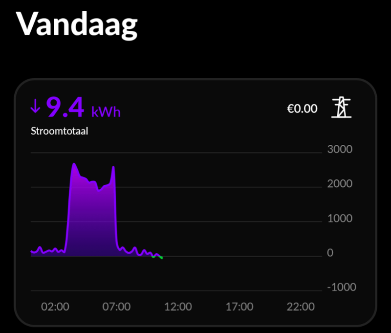

  • MarviinL
  • Registratie: Oktober 2017
  • Laatst online: 28-01 11:48
Flappie schreef op zondag 13 oktober 2024 @ 20:42:
0: Continu
1: Monster
2: Verzoek
0: Uitgeschakeld
1: Geactiveerd
Vorstbeveiliging heb ik inderdaad al even mee lopen proberen, haalt niks uit.
Warmtevraag is er niet en het is alleen de pomp die draait. WP slaat niet aan.
Heb een Nest gekoppeld aan m’n systeem, het verwarmen werkt daar uitstekend mee. Ook als ik de Nest op ‘verwarmen uit’ zet pompt ie ook door.
Met homewizard kan ik duidelijk zien dat er zo’n 50w alleen gebruikt wordt voor de pomp.

  • MarviinL
Flappie schreef op zondag 13 oktober 2024 @ 21:10:
Heb je al eens geprobeerd het hele systeem van de spanning te halen, zowel buiten unit als binnenunit (gasketel) ?
Yes, ook meermaals geprobeerd.
Inmiddels kloot ik hier al een dik jaar mee, instellingen heb ik dus ook al een keer of 6 compleet opnieuw gedaan.
Weet iemand btw of er een terug naar fabrieksinstellingen mogelijkheid is?
Dit staat in geen enkele handleiding, ook bij Daikin kan ik dit niet achterhalen.
  • Flappie
MarviinL schreef op zondag 13 oktober 2024 @ 21:17:
Is er niet met de instellingen op de gasketel gerommeld en is daar iets ingesteld?
Wat staat er op het display van de CV ketel? Geeft deze nog een code op het display ?
Als je wilt kan ik wel eens foto's maken van mijn settings en kun je dat vergelijken.
[ Voor 6% gewijzigd door Flappie op 13-10-2024 21:35 ]
  • MarviinL
Flappie schreef op zondag 13 oktober 2024 @ 21:29:
Settings op de ketel zijn ook allemaal teruggezet naar standaard, een deel word ook overruled door de wp.
Display van de ketel geeft stand 0 aan tijdens het rondpompen.
Foto’s van jou settings zouden tof zijn, heb ik in ieder geval wat vergelijkingsmateriaal😬

MarviinL schreef op zondag 13 oktober 2024 @ 20:33:
Tweakers,

Ik heb ook niet echt het gevoel alsof mijn warmtepomp goed moduleert. De thermostaat staat op 20,5. Als de temperatuur onder de 20.0 zakt dan begint hij met 2000w te stoken totdat de temperatuur op 21.0 is en dan gaat hij uit. Als de temperatuur weer gezakt is naar 20.0 begint het opnieuw. Het lijkt mij beter dat hij als de temperatuur is bereikt op een laag vermogen blijft stoken.. maar dit doet hij niet..
Afbeeldingslocatie: https://tweakers.net/i/QppYfO1Vmf7H88tb9ALiP27YidE=/800x/filters:strip_exif()/f/image/bXtypgYBBqmnGt1JY461UdOD.png?f=fotoalbum_large
[ Voor 28% gewijzigd door dbzfan op 01-11-2024 11:16 ]

dbzfan schreef op vrijdag 1 november 2024 @ 11:14:
Hier zie ik dan juist weer dat mijn hybride veel staat te pendelen met dit weer en een awt van 27 graden. Dit lijkt te komen doordat hij zijn vermogen niet kwijt kan. Dit ondanks ca 85m2 vloerverwarming en de toegestane overregeling ingesteld op maximaal. Iemand verder nog ideeën behalve de awt nog verder verhogen?
Als het warmteverlies van je woning bv. 800 Watt is en je wp kan niet lager dan 1.000 Watt,
dan zit er niks anders op dan pendelen. :(
Met het verhogen van de AWT verhoog je de woning temperatuur en daarmee het warmteverlies.
En als warmteverlies >= minimaal vermogen dan blijft je wp rustig op laag vermogen doorgaan. :)
gezien dat vermogen..wat is je stooklijn? dit is wel fors en langdurig hoog vermogen..

Al mijn instellingen: (het betreft een benedenverdieping met ongeveer 85m2 aan vv.
