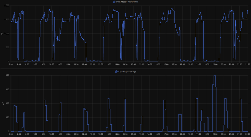

Hoe kan het dat hij op zo'n mooi laag vermogen warm stookt? En niet zoals bij mij met 1500-2000 watt? Jij wel kamermodulatie aanstaan?

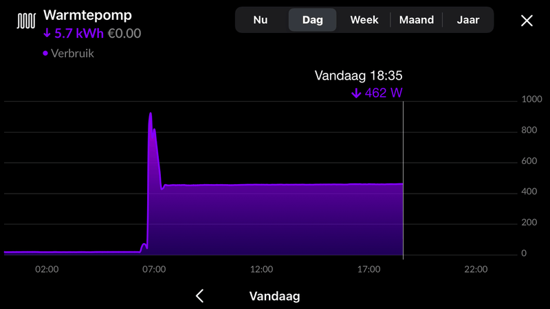

  • artstam
  • Laatst online: 16:10
Ik start de WP altijd om 08:00 op. Toen het niet zo koud was start die op volgens de stooklijn met een AWT van 26 graden . Nu het kouder is de start met een AWT van 31 graden. Maar het probleem is dat hij dan blijft pendelen. Pas als ik de AWT terugbreng naar 27 graden loopt alles weer ok. Overigens spelen het eerste uur ook de defrosts een rol.
Afbeeldingslocatie: https://tweakers.net/i/YG1Srfnb30rI83cJBhSQ5khxhZo=/fit-in/4000x4000/filters:no_upscale():strip_exif()/f/image/bSFbhpe6xzmjH87RmFAxSGdJ.png?f=user_large
Afbeeldingslocatie: https://tweakers.net/i/AleeRa8IbmBGPg8daD_n4kpp9gw=/fit-in/4000x4000/filters:no_upscale():strip_exif()/f/image/oYd3gYZ4TUnfUtLXlFGGFXMn.png?f=user_large
Daikin altherma hybride: EVLQ08CAV3 (J036339), EHYBH08AAV32 (3122556), Intergas NHYKOMB33AA

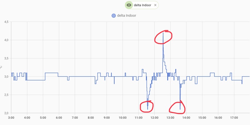

Klopt, ik heb de radiatoren dan ook waterzijdig ingeregeld op een dT=3. En zoals al eerder gemeld de pompsnelheid minimaal (50%) gezet.
Afgelopen winter flink aan het meten en tweaken geweest, met dank aan de P1P2MQTT bridge en dit forum. _/-\o_
Resultaat is een optimaal functionerende wp. Loopt nu al weer 72 uur aan één stuk zonder start/stop. :)
In mijn situatie merkte ik dat de Daikin niet zo goed kan regelen als je hem de controle geeft over de pomp- én compressor snelheid. Het systeem vliegt dan toch af en toe uit de bocht. Met als resultaat dat de compressor afslaat en weer opnieuw start.
Dat stoppen en starten geeft een 20% slechter rendement.
Nu met slechts één parameter (compressor snelheid) regelt de Daikin goed. Al hoewel hij af en toe nog vreemd gedrag vertoont. Zoals de watertemperatuur ineens omhoog of omlaag en dan na 5 minuten weer terug naar wat het was. Heb nog niet kunnen vinden wat de aanleiding daarvoor zou kunnen zijn. 8)7
Hieronder drie voorbeelden van zo’n dwaze actie vandaag….. Nergens voor nodig, maar gelukkig blijft de wp nu wel doorlopen.
Hij regelt de dT keurig binnen 0,2° op 3°, en dan krijgt ie het ineens op z’n heupen. Wie het weet mag het zeggen.
Afbeeldingslocatie: https://tweakers.net/i/6S0VsuE0SivXJSiBaOHs7Lw2bnI=/800x/filters:strip_icc():strip_exif()/f/image/lMlQlsNFSMRwWDej569BqtQt.jpg?f=fotoalbum_large
[ Voor 18% gewijzigd door Pim57 op 05-11-2024 23:12 ]

Ik heb 4 radiatoren beneden altijd open staan. En die 167 Watt is het elektrisch opgenomen vermogen.
Met deze temperaturen haal ik een cop >= 6, dus zeg maar zo’n 1 kW thermisch vermogen.
Dat zijn wel echt bizar lage vermogens. Kan aan de aanvoertemperatuur liggen, maar hier zie ik overal en altijd tussen de 600 en 700w. Wat doe jij beter wat ik fout doe?
Ik weet niet of je wat verkeerd doet, maar ik bof gewoon dat die kleinste Daikin (4kW monoblock) zo belachelijk ver terug kan moduleren.
Heb dezelfde, maar wel in een huis uit 59 én warmte die door een mengverdeler de vloer in wordt gestuurd (I know, I know).

De monoblock kan volgens mij inderdaad verder terugmoduleren.
De 8kW split units hebben volgens mij een minimaal gebruik van rond de 250 watt op het laagste vermogen. Dacht dat de 4kW split ongeveer hetzelfde doet wat betreft minimum vermogen.

mk1992 schreef op donderdag 7 november 2024 @ 18:58:
Zou ooit wel aan stooklijnen willen beginnen maar wat ik hier lees gaat me veelal boven de pet.
Je zegt het zelf al, zo’n mengverdeler is echt een efficiency killer.
En wellicht heeft jouw woning 3~3,5 kW warmteverlies op deze dagen. Dan zit er weinig anders op dan 3~3,5 kW warmte in je huis te pompen. Dat is met een cop van 5 dan 600-700 Watt elektrisch.
Kia e-niro, smartEVSE, SolarEdge O/W 3/4 kW, Ferroli wpb 90 lt., Daikin 4kW monoblock, Victron MP2-5000 + 15 kWh, gasloos 2023

  • Flappie
  • Laatst online: 21:06
Hier ook nog geen defrosts gehad. Ligt er misschien ook een beetje aan waar je unit staat/hangt?
Die van mij hangt aan de zijgevel richting noord.
Dit is mijn run sinds dinsdag. Een continu run:

  • Pistash
  • Registratie: December 2021
  • Laatst online: 23:26
Hier ook nog geen defrost. Terwijl het toch 3 graden was vanochtend en de buitenunit op het westen staat. Buitentemperatuur liep wel snel op naar 6 graden. WP is gestart rond 7 uur. Hopelijk blijft het defrost feest nog even uit.
Afbeeldingslocatie: https://tweakers.net/i/i76tnbFliqh2kCrIHGvY_logcrQ=/800x/filters:strip_exif()/f/image/d99pZdjahlXtuV15vGHVcs6N.png?f=fotoalbum_large

  • True
True
Dislecticus
De eerste echte kou sinds wij een 5 kW hybride set hebben. In onze '94 woning (met '94 isolatie*) fans en een heatbooster geplaatst op de convector in de convectorput. Geen aanpassingen gedaan in de configuratie van de WP/CV. Waar moet ik beginnen? De TS en/of pinned posts in dit topic bieden ook geen soelaas.
Ik zou het mooi vinden als ik hetzelfde comfort kan krijgen met een wat meer continu verbruik i.p.v. pieken. Iemand tips waar ik mee kan beginnen of hoe/waar ik mij moet inlezen?
Afbeeldingslocatie: https://tweakers.net/i/qeePj2Gcj8EOhI6PRA-3Pg9aOl8=/800x/filters:strip_exif()/f/image/pPn1qiTQMmMwMgmspkk8rQTJ.png?f=fotoalbum_large
Paar gaspiekjes na 19.00 zijn SWW.
*147m2 woon, garage en bijkeuken zijn dubbelsteens, niet geïsoleerd, enkelglas en worden wel verwarmd t.b.v. een vriezer (sportruimte en ook aansluiting naar de keuken).
  • RoD
RoD
Admin Mobile & FP PowerMod
True schreef op woensdag 20 november 2024 @ 20:27:
Ik ben hiermee begonnen: https://www.google.com/ur...Vaw2ESi4cLBaSH0GpqgZawQ7u
Dan heb je een idee van de basisdingen waar je mee kan prutsen, en maakt het ook makkelijker om op wat specifieke zaken te zoeken in dit topic als je het eenmaal een beetje in de vingers hebt.

  • True
True
Dislecticus
dbzfan schreef op woensdag 20 november 2024 @ 21:13:
Hoeveel totale verbruik? Hier al 32 kWh vandaag.. 100m2 vvw redelijk goed geïsoleerd.
37 kWh sinds 00.00u. Geen vvw en in Twente.
  • Flappie
Het weer zit niet mee. Ik denk dat het verbruik vooral voortkomt uit defrosts.
Ik heb normaal ook lange runs, maar mijn vebruik is nu vergelijkbaar met dat van jouw.
Denk dat er weinig aan te doen is. Wachten tot het iets warmer wordt, of wachten tot het juist goed koud wordt zonder dat het zo vochtig is.
  • Pim57
  • Registratie: December 2020
  • Laatst online: 23:54
Als je een thermostaat gebruikt, staat je stooklijn te hoog. Door de hoge AWT wordt de ingestelde temperatuur gehaald en gaat de wp uit. Even later gaat de wp weer aan, etc…
Je wilt je stooklijn zo laag hebben dat je thermostaat net niet afschakelt.
