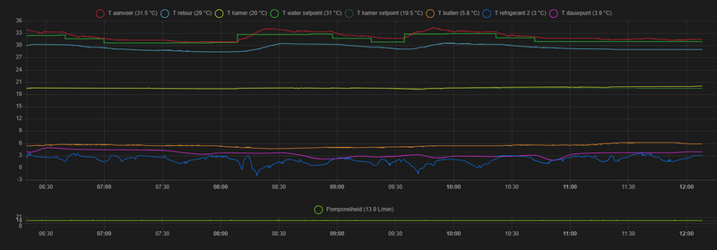

Iemand een denkrichting waarom ik deze dalen in het elektrisch vermogen heb?
Afbeeldingslocatie: https://tweakers.net/i/C06ybchUW1HnxNtbFndXjR6hNRk=/800x/filters:strip_exif()/f/image/lQNP7hxT0Yxbiq6hO5R7osY7.png?f=fotoalbum_large
Ze zijn ook beiden vergelijkbaar raar hakkelig. Ik zie uit de heatbooster data dat de inlet tot aan het moment dat de WP weer ~1500 W vraagt laag blijft dus er is in het gehele dal met het rare piekje geen warmte afgifte. De twee lagere momenten in zo'n dal vraagt de WP respectievelijk 136 en 71 W dat is me dunkt enkel voor de pomp.
Het lijkt mij een beetje jammer dat die voor een anders verder wel oké run er twee extra compressor starts in wilt knallen :/

Zijn dat geen ontdooicycles? Je zou kunnen kijken wat je watertemperatuur doet en of de ketel bijgeschakelt wordt. Verdampertemperatuur is ook altijd een goede indicatie.

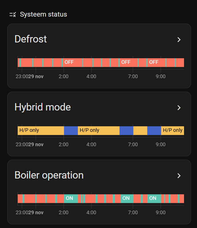

  • [5-00] 0 -> 1
  • [5-01] 0 -> -5
aangepast gisteravond én heb sindsdien geen gasverbruik meer, maar nog steeds deze dalen:
Afbeeldingslocatie: https://tweakers.net/i/8JYyWZgNR8WTJGW4kS_gqKQSV1o=/800x/filters:strip_exif()/f/image/Ppi0qOh2x63oRrHHNlxKpZIT.png?f=fotoalbum_large
Maar als 12 defrosts in 9 uur normaal is met de huidige temperaturen/wind/luchtvochtigheid (en gevallen sneeuw ..). Dan behoeft dit (die dalen) natuurlijk geen verdere actie.

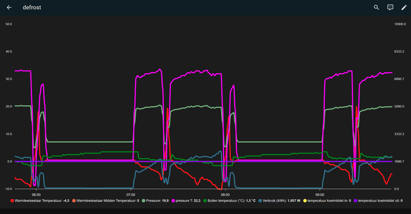

Maar ik ben gaan controleren en tijdens beide dalen (dus die tot 23:40 en die tot 23:44) is de compressor uitgeschakeld hier tussenin wordt die weer ingeschakeld.
Afbeeldingslocatie: https://tweakers.net/i/x8LI-kSBz_Ju2EPgV0jYho7ioU4=/800x/filters:strip_exif()/f/image/lomyjWLbyq5RAKL4iTr7I1Yo.png?f=fotoalbum_large
In wezen wordt die dus bij elke defrost uitgeschakeld, ingeschakeld, uitgeschakeld en weer ingeschakeld. Ik vraag mij dan af of die 'dubbele' powercycle van de compressor dan klopt? Misschien dat @jdbiggelaa of iemand anders dat kan beamen en dat ook terugziet?

Het kan ook zijn dat de compressor helemaal terug toert maar net niet helemaal uit gaat. Het is wel per merk verschillend hoe een defrost gaat. Mijn Midea schakelt in ieder geval de compressor niet uit maar gaat op een lage snelheid draaien.
Je zou denken dat een merk als Daikin wel weet wat wel en niet goed is voor een compressor. Heb je geen data van de compressorsnelheid?

Ik gebruik P1P2MQTT van Arnold Niessen. Hierin zie ik dat tijdens een defrost de compressor inderdaad uit gaat, weer aangaat, weer uitgaat en daarna weer aan gaat.

Dat zie ik ook, maar ik vraag me wel af wat de buitenunit precies doet. Blijkbaar meer dan alleen de 4-wegklep draaien? De eerste compressor-pauze voor de defrost verbruikt de buitenunit eerst nog 75W (verschil tussen blauw en paars, de HomeWizard energy socket zit in de leiding tussen binnen- en buitenunit), daarna heel even iets minder, en na de defrost verbruikt de buitenunit maar zo'n 9W. De binnen-unit verbruikt tijdens en kort na de defrost meer vanwege de hogere pompsnelheid.
Afbeeldingslocatie: https://tweakers.net/i/tDp_Ty5bAlzqQJgx9i-WMvuF-VQ=/x800/filters:strip_exif()/f/image/qeIUlEhglgVMjWlla82OdZ9H.png?f=fotoalbum_large

Bij mijn 4kW monoblock verloopt de defrost als volgt:
0. lamellen blok gaat naar de -6° C. Oftewel vriest dicht.
0. Defrost start
1. Circulatie pomp en ventilator gaat uit
2. Compressor blijft doorlopen
3. Water in de warmtewisselaar gaat naar 55° C.
4. Compressor stopt
5. 4-weg klep gaat om
6. Het hete gas stroomt nu de verdamper in en ontdooit het dichtgevroren lamellen blok.
7. Circulatie pomp gaat weer aan
8. Als het lamellen blok voor 1 minuut boven de 5° C is gaat de compressor en ventilator weer aan

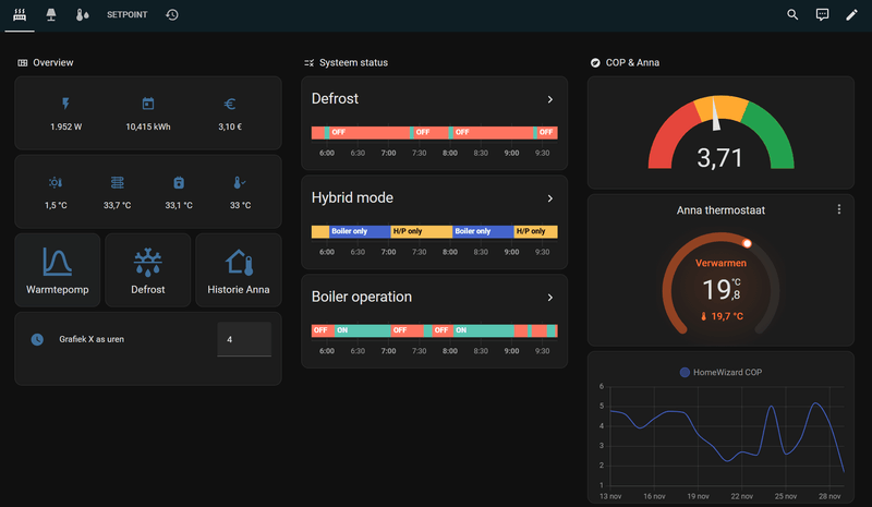

Hallo, ik heb veel geleerd van dit forum en ik heb met veel hulp van mijn zoon ook het systeem inzichtelijk gemaakt middel ESP altherma.
Tijd om ook te delen wat we tot nu toe hebben.
8kW WP
Hier een aantal snippies van de dashboards.
Ik zie hier heel goed de correlaties tussen buiten temperatuur en en AWT.
Gas mag (hybride) aan onder 3 graden C. [A8.5.01]. Anders continue defrosts en haalt hij niet meer een constante AWT.
Stooklijn -5/37 ; 15/28. CV vermogen 40%
Dit geeft goede lange runs boven 5 graden. Al heeft hij vannacht niet hybride gedraaid maar alleen WP of alleen ketel, dat heb ik eerder wel gezien.
Verdeler aangepast van mengen naar direct vloer in.
Anna thermostaat via relais (aan/uit)
Dashboard
Instelbaar bereik (hoeveel uren laten de grafieken zien, hier op 4 uur)
Afbeeldingslocatie: https://tweakers.net/i/_bAyuS1tHnNjaiCF24WUr0ebHFs=/800x/filters:strip_exif()/f/image/PuTHlsfO2SRAr2cxL2aIBDco.png?f=fotoalbum_large
Warmtepomp grafiek (4uur) Afgelopen nacht koud en gas vaker bijgeschakeld. In de grafiek verder beneden zie je de langere runs van WP alleen.
Afbeeldingslocatie: https://tweakers.net/i/su3rCRI8VIF8_bAMZFP2zjSQilc=/800x/filters:strip_exif()/f/image/qZlb1b2PWjOJBsMtWXqzom63.png?f=fotoalbum_large
Defrost details (4 uur)
Afbeeldingslocatie: https://tweakers.net/i/-w7K3jmxmS6kd6yAZf7jsj6cnyY=/800x/filters:strip_exif()/f/image/hLCSRNfSQwZrJwcqHGTZW9oz.png?f=fotoalbum_large
Warmtepomp grafiek (72 uur)
Afbeeldingslocatie: https://tweakers.net/i/hzI2HVvqgZ83LPu28erNM2Rhhzc=/800x/filters:strip_exif()/f/image/5gx1fskoZTQV7IrUGrGRr6H2.png?f=fotoalbum_large
De systeem status is niet helemaal eenduidig. Soms ketel aan terwijl hij op "alleen WP" staat. Daarom ook "boiler" toegevoegd, die is wel accuraat.
Afbeeldingslocatie: https://tweakers.net/i/CoQ44jAgvONXhDcF0pAlPtmnAOc=/x800/filters:strip_exif()/f/image/B37mQhkxhZayI5UCdvM8J1Q0.png?f=fotoalbum_large
Tevreden tot nu toe. Wel veel defrosts.
Wil nog kijken of ik via HA iets kan doen om verbruik af te stemmen op mijn dynamische uur tarieven (ben net om naar Zonneplan). Ik heb middels schakelaar op X5M de optie geprobeerd om gas te forceren. Dat werkt. Wellicht maak ik die schakeling slim middels ESP en relais.

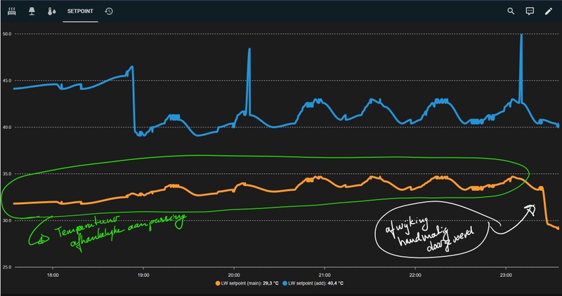

Iemand uitgevonden wat
setpoint add is in ESPAltherma?
Setpoint main (gele lijn) is netjes de target AWT volgens stooklijn. Ook de eerder besproken handmatige +/- 10 graden afwijking via de Daikin thermostaat zijn te zien in setpoint main.
Wat de setpoint add doet is me onduidelijk. (blauwe lijn)
Iemand een idee?
Afbeeldingslocatie: https://tweakers.net/i/jQx0YBYXiGrYnl5bwZcyICCcEi4=/800x/filters:strip_icc():strip_exif()/f/image/6O5IXfrPlCHrSzaJTYp6cdPS.jpg?f=fotoalbum_large
  • arnoldniessen
  • Laatst online: 04:47
arnoldniessen
AC74 schreef op vrijdag 29 november 2024 @ 23:45:
Iemand een idee?
add = additionele/2e zone, die heeft een eigen stooklijn.
Daikin 2x8kW EBLA08E3V3+EHYHBX08AAV3+EKHWS200D3V3 - P1P2MQTT bridge - HA - USBtin - Zehnder Q600 / gasloos
  • AC74
  • Laatst online: 26-01 20:32
arnoldniessen schreef op zaterdag 30 november 2024 @ 00:45:
Dank je @arnoldniessen . Duidelijk!

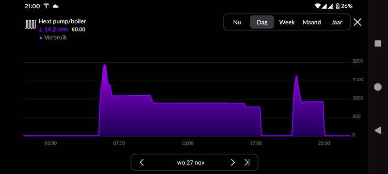

Ik ben het toch niet helemaal eens dat 24/7 stoken met radiatoren goedkoper zou zijn dan met nachtverlaging te werken. Het klopt dat je smorgens niet meteen de woning op temperatuur krijgt zoals dat met gas wel het geval is maar als je woning goed geïsoleerd is dan vind ik dat je toch een behaaglijk gevoel krijgt zodra de radiatoren warm worden. Volgend plaatje is van een willekeurige dag in november:
Afbeeldingslocatie: https://tweakers.net/i/q-Giea9EXtRN5y1b2WnxCU8kJD8=/800x/filters:strip_exif()/f/image/RDaQaIjTGr32HtU4XpQhLgSV.png?f=fotoalbum_large
Door continu te stoken zou ik idd die initiële piek kunnen voorkomen maar dat weegt niet op tegen een aantal uren laten doorgaan op lager vermogen.

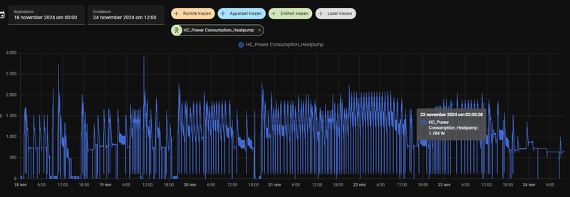

@VincentVb dan ben ik ook wel even geintereseerd in de grafiek van de 27e toen de temperatuur een stuk lager was .
  • VincentVb
  • Registratie: Oktober 2023
  • Laatst online: 29-10-2025
Afbeeldingslocatie: https://tweakers.net/i/q3l_qZSx3zW4WxPwaCqAyUEzzak=/800x/filters:strip_exif()/f/image/sPrrjAzzmCMdFNQIA9Wa3ePi.png?f=fotoalbum_large
Zelfde verhaal lijkt me.. Ik heb de evenwichtstemperatuur ook op 4°C staan dus onder die temperatuur gaat hij bij de defrosts sowieso gas gebruiken.

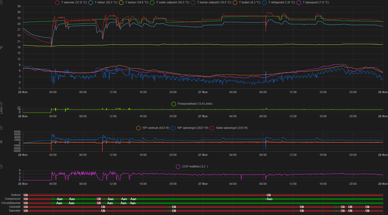

Ik draai puur elektrisch beide dagen . Dus ook defrost elektrisch.
totalen 26e 12.2 kwh 27e 16.2 kwh
uur verbruik tussen de 600 en 800 watt gemiddeld
Afbeeldingslocatie: https://tweakers.net/i/Vk7CJSavBt1svpcUuJ9pS6noPlU=/800x/filters:strip_exif()/f/image/GdQIsbIttq4R6Dj3Ne5B61W8.png?f=fotoalbum_large
Afbeeldingslocatie: https://tweakers.net/i/KAXZDYM51QxFtlDWgKgbAweLgwk=/800x/filters:strip_exif()/f/image/sFZigGqg5mMaydbCRHjdzB7B.png?f=fotoalbum_large

Dat is mooi, ik zou ver over de 20 kWh uitgekomen zijn mocht ik de WP snachts laten draaien.
  • fohn5
  • Laatst online: 29-11 16:29
En toch woon ik in een vrijstaand huis uit 1989 op het groninger platteland .
Zou je ook je verbruik wel willen delen van 18-24 november aangezien het toen echt koud was.
Puur om te vergelijken was namelijk het eerste jaar ook overtuigd dat een beetje nachtverlaging zuiniger was maar ben daar ondertussen van terug gekomen aangezien je je AWT lager kan houden bij 24/7 stoken.
Mijn grafieken staan 2 pagina's terug fohn5 in "Daikin-Intergas hybrid. Ervaringen en discussies"
mijn verbruiken waren als volgt :
Elektra warmtepomp 158 KWH
Gas inclusief DHW 7.1 m3
( vrijwel geen gas voor defrosts)

Wat ik me afvroeg is waarom jouw Taanvoer 2 graden boven Tsetpoint ligt gedurende langere tijd. Dit is geen overshoot, maar structureel gedurende een paar uur. En daarna ook weer niet.Afbeeldingslocatie: https://tweakers.net/i/ysgMsheO09rHtLYIeM4G4Y193_c=/fit-in/4920x3264/filters:max_bytes(3145728):no_upscale():strip_icc():strip_exif()/f/image/mK2fj42OzXYVzRN4okZ6xDSO.jpg?f=user_large
  • fohn5
De WP start op met relatief veel vermogen en zit dan relatief hoog boven het setpoint ( of schiet door en herstart ) , doordat er eerst relatief veel vermogen in wordt gepompt om Taavoer en Tretour omhoog te krijgen . Na verloop van tijd bouwt de WP steeds meer vermogen af als Tkamer gelijk of boven het Thermostaat setpoint komt. Meestal gaat WP dan vermogen afbouwen waardoor Taanvoer naar het AWT setpoint toezakt. Blijft Tkamer stijgen dan laat de WP de Taanvoer zakken.
Het afbouwen heeft volgens mij mede te maken met de modulatie. Ik gebruik modulatie 4 dus setpoint Taanvoer kan maximaal ongeveer 2C zakken. Daarna is er niets anders meer dan het vermogen te verlagen tot het minimum of tot Tkamer 20C is en de WP afschakelt.
Het kost echter veel tijd voordat de WP "rustig" is voor mij nog een reden voor 24/7 stoken
Allemaal hard maken kan ik het niet maar dat is wel wat ik vaak zie zeker bij wat lagere temperaturen.
Bij relatief koud weer regelt dit allemaal prima . Ik krijg problemen boven de 12 C omdat ik alleen radiatoren heb en deze minimaal 29C nodig hebben om enig vermogen af te geven. Minimum vermogen WP is dan te groot om in de radiatoren kwijt te kunnen. Boven de 12 C krijg ik feitelijk een aan / uit regeling van de WP met relatief korte runs. Bij echt "warme" nacht zet ik dan WEL s'nachts de verwarming uit.
temperatuur laatste 6 uur , zal zo wel stoppen door direct zonlicht in de woonkamer
Afbeeldingslocatie: https://tweakers.net/i/P4w8RiAdfJnzTG0IJwzAx9K404E=/800x/filters:strip_exif()/f/image/b9ED2rcbEtEAaJtCfp8oAvzx.png?f=fotoalbum_large

Poe, blijkbaar is dit allemaal wat complexer dan ik doorhad. Ik zal eens proberen wat 24/7 kost.
Dank voor de tips!
Alleen nog even wachten tot de installateur tijd heeft om een degelijke kWh-meter te installeren...
  • fohn5
@42erik Lijkt erger dan het is .Wat je ook gaat doen zorg voor een reële en goede stooklijn die past bij jouw huis dat is de basis waarop de WP regelt. Ga daarna pas aan de gang met modulatie etcetera .
Hou gewoon goed bij wat je wijzigt en wijzig 1 ding tegelijk zodat als het niet werkt je het ook weer makkelijk terugzet. Op het forum is genoeg leesvoer om je kennis te vergroten
