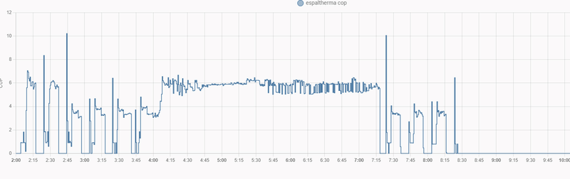

Ik heb een 8kw versie met koeling sinds februari.
Een groot jaren 30 huis met veel isolatiemaatregelen.
Mijn gasverbruik is geminimaliseerd, na wat bellen heeft greenchoice mijn voorschot op 0 gezet aangezien ik al genoeg had betaald.
Alhoewel ik vermoed dat het goed draait heb ik toch nog wel wat vragen.
Alle ruimten behalve de hal en 1 badkamer na hebben tado knoppen (die 2 radiatoren hebben gewone thermostaat knoppen).
De begane grond heeft vloerverwarming met een zone klep op de aanvoer.
De Tado thermostaat stuurt deze klep aan.
Aan de ketel hangt de draadloze ontvanger die de ketel aan/uit doet.
Ik heb espaltherma werkend en gebruik homeassistant.
Mijn vraag is nu deze:
Als ik kijk naar afgelopen nacht is dit de COP grafiek.
Afbeeldingslocatie: https://tweakers.net/i/CEOSBxY9viV7csLKnuVEKv7GAYQ=/800x/filters:strip_exif()/f/image/lZ4eJZJ1eCNNJNLYBgKWOyTn.png?f=fotoalbum_large
Zoals te zien tussen 4 en 7 is de cop gemiddeld iets van 6. Daar kan ik goed mee leven. Wat ik echter niet begrijp is bij de start en na 7 uur, Steeds die korte stukjes aan en dan weer uit.
Waarom doet ie dat, wat kan ik nog aanpassen om dat te verbeteren of is dat niet nodig?
Stroomverbruik van de WP gedurende deze periode:
Afbeeldingslocatie: https://tweakers.net/i/q4OM1NNMTm_eSVKHumsD3fObO7U=/800x/filters:strip_exif()/f/image/Y3L72tPKY5wFcQXDft3bGto7.png?f=fotoalbum_large
Moet ik een vlakke lijn verwachten ? Zijn dit issues met de interval van meten?
Volgens de slimme meter, heb ik tussen 6 en 7 1,29 kWh verbruikt.
[ Voor 3% gewijzigd door VolvoGek op 09-11-2022 11:43 . Reden: kleine aanvulling over stroomverbruik ]

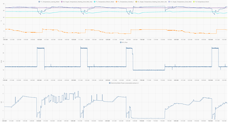

  • arnoldniessen
VolvoGek schreef op woensdag 9 november 2022 @ 11:37:
Zie je de rimpel ook in de aanvoertemperatuur? Ik wel namelijk, en ik begrijp het gedrag ook niet. De COP lijdt er duidelijk onder (aannemende dat deze correct berekend wordt ondanks de snelle fluctuaties, espAltherma sampelt niet zo snel).
Ik vermoed dat je in de aanvoertemperatuur (versus de target-AWT) zult zien dat hij >2C doorschiet, en daardoor pendelt. De COP is dan slecht, maar dat is bij korte periodes dus overall misschien niet zo heel erg. Maar het pendelen zelf wil je wel voorkomen. Ik moet soms de AWT iets verhogen omdat het systeem pendel-vrij te krijgen, kan daarna de AWT langzaam verlagen, totdat ik tegen die +2C overshoot oploop.
Afbeeldingslocatie: https://tweakers.net/i/6icuVIF4-Si9wCMgveHjrP6DrhM=/800x/filters:strip_exif()/f/image/2hFRicKel1pA2GaIeiJe2CZP.png?f=fotoalbum_large

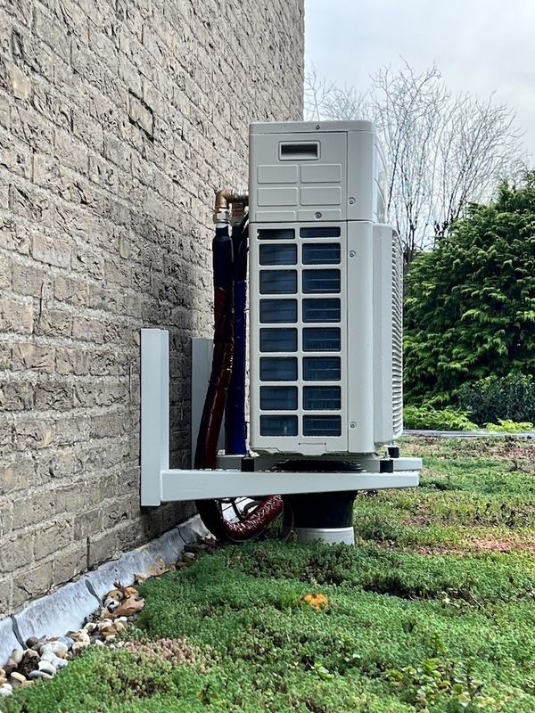

Afgelopen weken hebben we onze Daikin EJHA-AV3 4kW hybride monoblock geïnstalleerd: niet mijn eerste keus maar wel leverbaar dus de gok gewaagd en er een voor ons en meteen ook voor de buren besteld. Met een gasverbruik van 800m2 (verwarmen) en alleen vloerverwarming hoop ik een eind te komen qua vermogen/gasbesparing, wellicht in de toekomst met een warmtepompboiler en lucht-lucht warmtepompen (airco) zelfs van het gas af.
De installatie(voorbereiding) heeft achteraf nog best even geduurd door onderdelen die niet/slecht leverbaar zijn en natuurlijk veel uitzoekwerk qua leidingdiameters en koppelingen, 32mm meerlagen blijkt niet heel gangbaar. Maar het is allemaal gelukt dus nu is de kunst om hem zo goed/efficient mogelijk af te stellen. Monitoring doe ik met ESPAltherma en een eigen ESP bordje met sensoren op de aanvoer/retourleiding en een s0 kWh meter. Helaas nog geen warmte of flowmeter dus de COP berekenen kan nog niet.

Ik draai weersafhankelijk met een stooklijn van 25°C bij 15°C tot 35°C bij -5°C met aansturing middels de kamerthermostaat, vloerverwarming als afgiftesysteem en delta T 5°C. Nachtverlaging is 0,5 (20 ipv 20,5), wellicht ga ik dit in de toekomst nog op aanvoertemperatuur regelen maar eerst maar even een tijdje zo.
Wel schakelt hij af en toe om onverklaarbare redenen de ketel bij. De instellingen die hiermee te maken hebben staan volgens mij allemaal goed:
  • [7‐04] Spaarstand: 1 (Ecologisch)
  • [7‐03] Primaire energiefactor 2,5 (maar ook 1 en 5 geprobeerd)
  • [C‐0A] Snel verwarmingsfunctie: 0 (uit)
  • [5-00] Mag werken boven evenwichtstemperatuur: 1 (niet toegestaan)
  • [5-01] Evenwichtstemperatuur: 5 (ook 0 geprobeerd)
  • [8-0E] Boiler alleen omgevingstemp: -5
Vandaag heeft hij bijvoorbeeld van 8:46 tot 9:50 bivalent gedraaid, geen idee waarom? De ingestelde temperatuur van 20°C was op dat moment al bereikt en de WP was qua vermogen al grotendeels teruggeschakeld dus ik kan me niet voorstellen dat hij er moeite mee had of dat het op dat moment vanuit ecologisch oogpunt beter was om gas te gebruiken?
Afbeeldingslocatie: https://tweakers.net/i/1lmhv-sPykRWTMcnnFeiEaIJ9DY=/800x/filters:strip_exif()/f/image/FFDZ8Ha55Hf0buSN96FKd3qe.png?f=fotoalbum_large
Afbeeldingslocatie: https://tweakers.net/i/yZd_yKlezX4xqZ_E_Acf7hHFlZM=/800x/filters:strip_exif()/f/image/hIZ9WVFzuji69hBXsF5WWZ5N.png?f=fotoalbum_large
Iemand enig idee welke instellingen ik nog meer zou kunnen checken?

We hebben nu ongeveer een maand een Daikin Intergas hybride. Het bedieningspaneel hangt naast de ketel en staat weersafhankelijk ingesteld. We sturen de warmtevraag door Tado, deze thermostaat heeft een relais dat is aangesloten tussen de X2M1 X2M4 pinnen.
Sinds gisten merk ik sterk pendel gedrag op, de pomp is ongeveer 10 minuten aan en dan weer uit, ik dacht eerst dat het aan een te hoge aanvoer temperatuur lag maar na het doormeten bleek de Tado te "moduleren" door het relais om de x aantal minuten te schakelen. Dit gebeurt als de app 1 of 2 golfjes aangeeft en gebeurt bijvoorbeeld als ik 0.2 graden van mijn target temperatuur af ben. Echter warmt mijn huis heel langzaam op en blijft de wp dus pendelen. Het lijkt er op dat alleen de Tado helpdesk mij kan helpen het modulerende gedrag aan te passen, ik ga na het weekend proberen contact met Tado te zoeken.
Afbeeldingslocatie: https://tweakers.net/i/SqwqRuCmu_ezYqx_emm_QfvVOr8=/800x/filters:strip_exif()/f/image/A1hl0diY4dFCjGZmB9plwYaH.png?f=fotoalbum_large
Boven: Energie gebruik hele woning (spikes zijn quooker/koffiemachine). Onder: Heating % uit de Tado.
Ik vraag mij af of het als tussen/back-up oplossing mogelijk is om een minimum looptijd van de warmtepomp in te stellen om dit pendelen de verhelpen?
Als laatste hoop, kan ik eventueel een relais aangestuurd via HA parallel kunnen zetten. Maar dat vind het toch minder elegant en geeft weer extra kans op storingen.
Tot slot hoor ik vaak het water door de leidingen suizen, hier hadden we met onze oude CV ketel geen last van. De flow is meestal rond de 13 l/min als ik dit hoor. Is het mogelijk dit te verlagen? Zo ja, wat is een goed uitgangspunt?
  • arnoldniessen
grjn schreef op zaterdag 12 november 2022 @ 23:12:
We hebben dit probleem ook. Bij nieuwe systemen kun je flow toch niet meer instellen? Ik stel flow op 12 L/min in, en kan tot 10 L/min gaan. Eigenlijk zou je 20 L/min willen bij WP alleen. Ik vraag me af of het de leidingen zelf zijn, of trillingen van de circulatiepomp, en of het met een stukje flexibele CV leiding te verminderen zou zijn.
Daikin 2x8kW EBLA08E3V3+EHYHBX08AAV3+EKHWS200D3V3 - P1P2MQTT bridge - HA - USBtin - Zehnder Q600 / gasloos
  • arnoldniessen
Als je een elegante oplossing zoekt dan is de fundamentele oplossing niet een schakelend relais en een pendelende warmtepomp. maar een goede keuze van je stooklijn/AWT. De enige situatie waarin je wel wilt pendelen met een relais is als je minder vermogen nodig hebt dan het minimumvermogen van de WP, anders krijg je het te warm. Maar in alle andere situaties wil je de WP continue aan houden en zou je de AWT willen aanpassen aan de actuele behoefte: het compenseren van de het actuele warmteverlies (=kou/regen/wind minus zon/oven/mensen in huis). Dat kun je realiseren door een goede stooklijn en deze vervolgens in hoogte te verschuiven (=AWT aanpassen). Daikin maakt het mogelijk dat je de stooklijn -10 .. +10 graden handmatig aanpast op de kamerthermostaat. Als je dat af en toe aanpast afhankelijk van de kamertemperatuur werkt dat al best redelijk, en zou je eens kunnen uitproberen. Het kan ook automatisch via de P1/P2 kabel van de kamerthermostaat. Ik denk dat de Daikin LAN adapter dat ook kan, en ik weet zeker dat mijn P1P2Serial project dat kan.

arnoldniessen schreef op zaterdag 12 november 2022 @ 23:34:
Bij mij is de flow meestal 15 l/min. Vloerverwarming gehele benedenverdieping en meestal 1 grote Jaga boven aan. Wat is jouw reden om te beperken tot 12? En wat zou het effect zijn als ik dat hier zou doen?
Groetjes, FaceDown.

  • arnoldniessen
FaceDown schreef op zondag 13 november 2022 @ 09:54:
Reden is geluid: sneller is meer geruis. Van de 23 L/min defrost en van de 20L/min eventjes bij aanzetten/uitzetten bij pendelen worden we soms wakker.
Nadeel is dat dT en dus benodigde AWT groter wordt, dus dat betekent hier misschien 2% rendementsverlies.
@mk1992 eens met @FaceDown dat het zich snel terugverdient. Rendementsverlies door bijmengen is 2% per extra graad benodigde AWT. Dus 45->28 is misschien wel 20-40% rendementsverlies.
  • grjn
  • Laatst online: 26-08 10:01
arnoldniessen schreef op zondag 13 november 2022 @ 00:13:
Ik probeer langzaam een ideale stooklijn te vinden, maar we hebben nog geen echte koude dagen gehad dus dal zal nog wel even duren. Daarnaast heb ik niet echt het idee dat we teveel vermogen hebben om het zeer lang duur om op te warmen.
Ik wil ook niet pendelen met met relais maar aangeven of er warmte vraag is of niet. We willen namelijk niet altijd het huis en ook niet elke ruimte verwarmen, daarom is er toch een relais nodig om deze warmte vraag door te geven. Alleen dit relais zal niet te vaak mogen schakelen zoals Tado dat helaas nu wel doet.
  • arnoldniessen
grjn schreef op zondag 13 november 2022 @ 10:57:
Je zegt dat je niet te veel vermogen hebt. Dat betekent dan toch dat je de ketel dan niet uit hoeft te zetten met een relais, maar dat je alleen het vermogen wilt beperken tot wat je nodig hebt: dan kan door de AWT juist in te stellen (met stooklijn en/of afwijking daarop). De enige situatie waarin je (soms gedeeltelijk) geen warmtevraag zou moeten hebben is als het minimum WP vermogen hoger is dan het vermogen dat je nodig hebt, dus (1) als het buiten niet heel koud is of (2) als je het huis wat sneller wilt laten afkoelen omdat het binnen te warm is en het minimumvermogen te hoog is.

  • FaceDown
  • Laatst online: 08-05 13:25
FaceDown
Storende factor.
Je kan ook denken aan een tijdsrelais. Deze gebruik ik nu op de klep van de vloerverwarming maar die zou je ook tussen de Tado DO en de wp kunnen zetten (zie: Honeywell Evohome: zoneklep is flipperkast )
Met dit relais kun je bijv instellen dat indien Tado warmte vraagt de vraag voor 30 min actief blijft en voorkom je overmatig pendelen. Bovendien is het een supergoedkope oplossing. Bij mij werkt het als een trein (met Evohome).
Groetjes, FaceDown.
  • grjn
FaceDown schreef op zondag 13 november 2022 @ 16:59:
Bedankt voor de tip. Die tijdschakelaar ga ik er zeker tussen zetten zo weet ik in ieder geval zeker dat hij niet gaat pendelen.

Zou ik zeker doen, geeft leuke inzichten. Dit zijn mijn defrosts van vannacht. Het verbruik loopt steeds sterk op door dichtvriezen en voor mijn gevoel te laat defrosten. En (waarom?) vanochtend ineens een uur alleen gas, niet eens hybride (L3 = stroom fase WP, let niet op de sprongen tussen 4 en 5, dat is de broodbakmachine).
Afbeeldingslocatie: https://tweakers.net/i/QGcsFZ2b2gGywr9be9TMwIh6QUo=/800x/filters:strip_exif()/f/image/ZMtfc0l4ZPGOvM7rrtf9lz2c.png?f=fotoalbum_large

Voor hen die zich afvroegen of ze het met alleen een EJHA-AV3 redden: ik heb nog even in mijn documentatie gekeken en onderstaande sheet gevonden. Hierin zie je dat bij 2°C het vermogen 3kW is (met een COP 3.19) en bij -3°C (Tol) 2.5kW (met een COP 2.49). Hou hier rekening mee met het dimensioneren en ga niet zomaar uit van de koevlaas methode want die gaat uit van het vermogen bij -10°C.
Afbeeldingslocatie: https://tweakers.net/i/T69PYr2d4cQg1TNQWDTNwcS1pSw=/800x/filters:strip_icc():strip_exif()/f/image/67BjG3ranIWdbEN7x6ZAX3AJ.jpg?f=fotoalbum_large

Interessant inderdaad, eens kijken of ik rond kerst wat tijd kan vrijmaken om te gaan loggen. Zijn al deze waardes uitgelezen van de Daikin of heb je ook externe sensoren toegepast?
Vermogen fase 3 komt van de slimme meter, de rest komt van de Daikin via P1P2Serial. Deze temperatuur/flow metingen kun je ook met espAltherma doen, maar die update maar eens per ca 35 seconden, P1/P2 doet iedere seconde een update.
