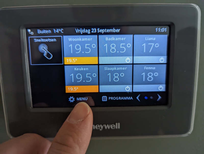

@FaceDown
Je kan nog even proberen of dit je problemen verhelpt.
Lang drukken op menu.
Afbeeldingslocatie: https://tweakers.net/i/VbVR8_bkmj7NjXP6_SXrADCXaRA=/800x/filters:strip_icc():strip_exif()/f/image/ucBKVpSmeQIxHvyTQiQ0il2C.jpg?f=fotoalbum_large

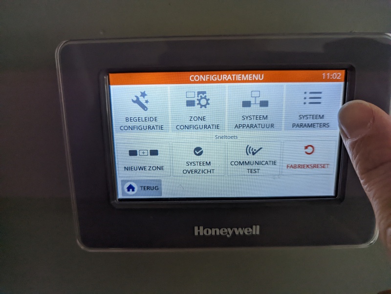

Nu zit je in het systeem configuratie menu.
Kies hier de rechtse knop met systeem parameters.
Afbeeldingslocatie: https://tweakers.net/i/dXpAuouCoAWRGbKXvU2pRBmVI1E=/800x/filters:strip_icc():strip_exif()/f/image/uN1pffJsdRMugnQtoSAMtGqf.jpg?f=fotoalbum_large
Hier zie je in de linker kolom het aantal schakelingen per uur.
Afbeeldingslocatie: https://tweakers.net/i/Czs4tiS8lBkJnIosfJ1o7EezduI=/800x/filters:strip_icc():strip_exif()/f/image/aW3ESgSUUUWzurFPXbaVp8e8.jpg?f=fotoalbum_large
Deze verlagen naar 2 tot 4x per uur.
Minimale aan tijd dan verhogen naar 15-30min.
Ik denk zelfs dat je dit gelijk kunt zetten met je warmtepomp, dus 2x per uur minimaal 30min.

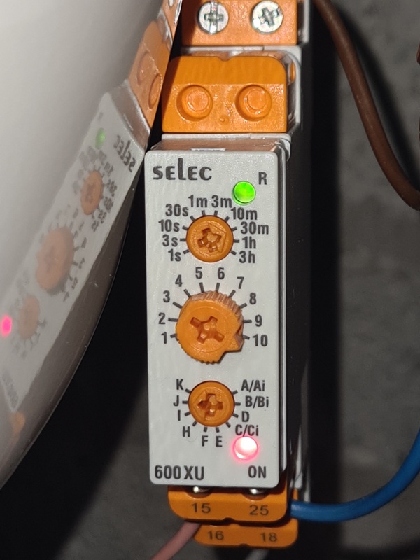

Ik heb dit tijdrelais nu tussen de BDR91 en de zoneklep gezet en deze zo ingesteld dat deze na openen van de klep altijd minimaal 30 minuten open staat. Dit lijkt perfect te werken! De klep blijft open, de warmtepomp pendelt niet meer en de cop zit meteen rond de 6.
Nu even afwachten of Evohome geen rare dingen gaat doen.

Ik was even benieuwd of het goed blijft werken en hoe je het relais hebt aangesloten met welke instellingen.
Dank zover

Tot nu toe werkt het perfect. Evohome blijft gewoon regelen, en het relais voorkomt aan-uit flipperen van de zoneklep. Ik gebruik deze instellingen;
Afbeeldingslocatie: https://tweakers.net/i/x2IeAzuBPxYKDBMubD2bDuwkalE=/x800/filters:strip_icc():strip_exif()/f/image/QvWNrmG8H8WYt3ZlfpUtZ4GU.jpg?f=fotoalbum_large
Vertaling: Gaat de klep open dan blijft deze ook minstens 30 min open. Bij elk nieuw open-signaal begint de 30 min teller opnieuw te lopen.
Groetjes, FaceDown.

FaceDown schreef op zondag 6 november 2022 @ 09:10:
Top het was mij inmiddels ook gelukt, dat flipperen is inderdaad opgeheven.

FaceDown schreef op zondag 6 november 2022 @ 18:25:
Nice! Welke instellingen op het relais gebruik jij?
Ik zie dat die bij jou op J staat, die keuze snap ik niet zo goed.
Ik heb een 12v din trafo op a1+ a2-
Evohome op a1 en 25
Zonneklep op 15 - 18
Instellingen E (delay on break)
30min en trede 7: 21minuten open laten na het verliezen van laatste contact moment van evohome.

Dashlane schreef op zondag 6 november 2022 @ 18:44:
Evohome op a1 en 25
E zal inderdaad ook werken. Dat is een soort 'nadraaitijd'. J (retriggarable single shot) is een soort minimale open tijd, die opnieuw getriggerd kan worden als de timer reeds loopt. Er zijn dus meerdere mogelijkheden die ongeveer hetzelfde zullen werken.
Bij jou blijft de klep altijd 21 min "te lang" open, bij mij gaat de klep gewoon dicht als evohome bijvoorbeeld een uur warmte vraagt. De klep is dan namelijk meer dan 30 min open geweest. Kortom mijn instelling heeft alleen effect op korte runs, die van jou op alle runs. J heeft voor mij dus de voorkeur.
Groetjes, FaceDown.

FaceDown schreef op zondag 6 november 2022 @ 21:39:
Aah zo, ik moest nog een keer na de handleiding kijken. Bij jou gaat de timer lopen als bij inschakeling en bij mij bij afschakeling. Maar als jij in een run een nieuwe trigger krijgt loopt die dan weer 30 minuten?

Maar goed, ik was nog even benieuwd wat je instellingen nu zijn met tijdrelais op 30 min, hoeveel schakeltijden en je min aan tijd enz zijn . Zou je foto kunnen maken van die instellingen.
Ik schakel trouwens de cv pomp die uit t buffervat trekt.
Tevens heb ik een vraag of iemand dit ook heeft? mijn schakel module is ook af en toe signaal kwijt. Knippert die rood. Terwijl ik de kabel heb verlengd en boven het plafond zit, of terwijl 3m van mij toch screen afzit. Als ik communicatie test doe is het ook gewoon 5x knipperen.
Wat wil je schakelen? Ook de zonneklep of je bufferpomp?
Instelingen staan hierboven beschreven,

Ik heb gewoon liever dat die wat langer doorloopt en gewoon een halve graad boven setpoint pas stopt, niet aldoor dat geschakel tussendoor. Oude gasketel vind dat niet erg maar een wp vind dat minder grappig.
Vandaar zat ik zelf ook al te denken aan een tijdrelais die dit ook tegenhoud voor een half uur.
Ik heb hierboven settings gelezen. Van Mr. Franq maar ik zou graag de setting van facedown willen hebben hoe hij de evohome heeft ingesteld naast zijn 30min tijdrelais. Hoe hij hem heeft aangesloten snap ik allemaal wel.
Lang verhaal kort te maken, als tijd relais niet werkt zit ik er aan te denken om verlies maar te nemen en evohome weg te doen. Want deze wil veels te slim zijn om maar geen overshoot te krijgen. Hier gaan heel veel warmtepompen van naar de k*ten. Op lange termijn dat gependel. Ze erkennen het zelf al want je de nieuwe update op eveohome zonder wifi router kan al op een minimaal 1 schakelmoment per uur en de oude kreeg je niet lager dan 3. Eigenlijk moeten die hele schakeltijden er dus uit. En gewoon simpel wat ik eerder zei ingestel 20, 19.5 aan en 20.5 uit. Vandaar dat ik de aan/uit versie had gekocht en niet de modulerende versie.

De bovenstaande foto van facedown zie je de afstelling voor een half uur open vanaf het moment dat evohome een signaal stuurt naar jou pomp. Gaat de pomprelais voor een minuut aan dan zal het relais nog 29 minuten ervoor zorgen dat de pomp draait. Tenzij Evohome weer een signaal verstuurd, dan gaat de timer in het relais weer voor 30 minuten lopen. Krijg je dan overshoots dan moet je naar mij weten de aanvoertemperatuur verlagen.

Andere vraag; ik zie bij jullie evohome parameters andere waarden dan bij mij. Ik kan bij schakelmomenten alleen kiezen tussen 3x of 6x per uur; en bij minimale aan-tijd alleen tussen 1, 2, 3, 4 of 5 minuten. Minimale uit-tijd staat er bij mij helemaal niet tussen. Heeft dit te maken met een update oid? Of heeft dit te maken met een BDR91 oude of nieuwe versie?
Afbeeldingslocatie: https://tweakers.net/i/85mAG4drfLRVvSIyMYL8wTYriwY=/800x/filters:strip_icc():strip_exif()/f/image/5ITe2myeRp4PAhcZ9LE1eJ4M.jpg?f=fotoalbum_large

Alleen de BDR91T1004 ofwel BDR91T model kan dat. Te herkennen aan een logo op de voorzijde.

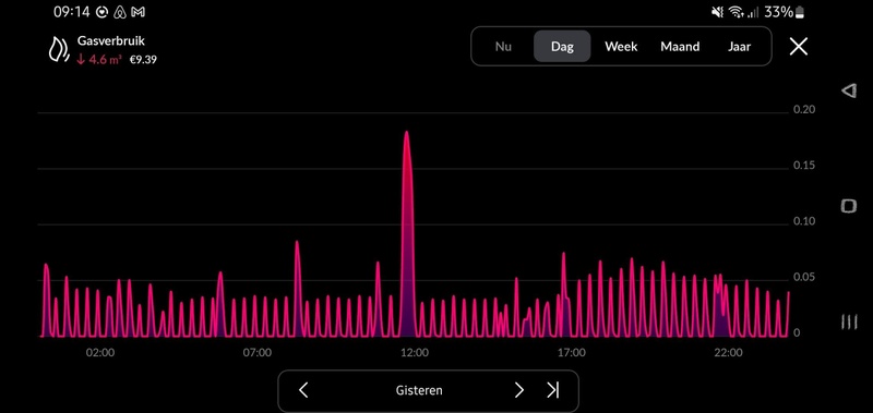

Hieronder het stookgedrag in een uur tijd:
Afbeeldingslocatie: https://tweakers.net/i/C0hMmQOvnvjke8wkiVwqiIXVgTE=/full-fit-in/4000x4000/filters:no_upscale():fill(white):strip_exif()/f/image/2Jx2e45xbxj014wJCbF1GZNz.png?f=user_large
Er is een bypass aanwezig. Als ik als maatregel een radiator die redelijk ver weg is van de Ketel volledig openzet veranderd er in de basis niks aan het stookgedrag.
Ik ben redelijk uitgetuned zo langzamerhand en weet echt niet wat ik nog zou moeten en kunnen veranderen.
Iemand nog een tip / idee voor mij?

Ik heb het tijdrelais gekocht, hangt er nu naast echter hij werkt niet goed als ik hem op J zet en de maximale tijd blijft hij misschien een seconde langer aan. Doe ik iets verkeerd of is het relais doa. Ik heb 25v AC op A1 en A2 schakel tussen A1 en 25 en kijk naar 15 en 18 (en het groene lampje)
Alvast bedankt
  • Dashlane
  • Registratie: Juni 2017
  • Laatst online: 20:17
frankmunneke schreef op donderdag 17 november 2022 @ 21:42:
Alvast bedankt
Draadjes kloppen
Hoe staat je tijdsinstelling of nog makkelijker heb je een foto?

Oké nou is die helder. Dat klinkt als zonneklep gedrag op een ketel. Procentueel verdelen doormiddel van aan en uit. Staat je bdr ingesteld als draadloze relais box?
Configuratiemenu - systeem apparatuur - toestel regeling

  • frankmunneke
  • Laatst online: 19-10-2025
Dashlane schreef op donderdag 17 november 2022 @ 21:45:
Draadjes kloppen
Thx voor het meedenken.
Opgelost, na het maken van een instelling moet de stroom er even af.
Nu hopen dat de WP mooier loopt.

Ik heb zelf een WP en daardoor lage temperaturen, bij mij staat die op 30minuten en heb eigenlijk nooit overshoots. Het zou voor kunnen komen wanneer ik wat agressiever zou zijn op zones. Beneden uit, boven aan bijvoorbeeld.
Het relais moet wel gevoed zijn, anders kan die hem niet vasthouden. Dit kan middels 220v maar zelf wilde ik geen 220v op het stuurstroompje van het relais zetten. Ik ben voor een deurbeltrafo van 12V gegaan en deze in een Din ernaast gezet.

  • golfgti5
  • Laatst online: 15-02 19:39
FRANQ schreef op vrijdag 23 september 2022 @ 11:09:
@FaceDown
Dan je code ingeven
Vervolgens krijg je dit te zien, druk hier op de groene vink.
Ik het aantal schakelingen alleen maar van 6 naar 3 zetten en het aantal minuten van 1 naar 5 in mijn instellingen, klopt dat?

  • Kriseh
  • Laatst online: 14-10 22:37
Ik heb dit relais gebruikt, staat ook op pagina 1 van deze thread waar iemand anders deze ook heeft: https://www.vekto.nl/tijdrelais-13-functies-20-240v-ac-dc. Aangesloten op 230v
[ Voor 6% gewijzigd door Kriseh op 08-12-2022 13:00 ]
  • Gizmo100
  • Registratie: Mei 2017
  • Laatst online: 03-05 13:42
En als ik dan mag vragen, welke kleur kabel gebruik je van de pomp en evohome?
Kriseh schreef op donderdag 8 december 2022 @ 12:59:
  • Kriseh
Vanuit de BDR ga ik met een zwarte schakeldraad naar het tijdrelais. Vanuit het tijdrelais ga ik met een zwarte schakeldraad naar de zoneklep. Mijn zoneklep werkt op 230V en heeft bruin+blauw+zwart om te schakelen.
  • Gizmo100
Dank voor u bericht, heeft u ook foto’s van hoe het us aangeslote?
Kriseh schreef op donderdag 8 december 2022 @ 18:03:
Vanuit de BDR ga ik met een zwarte schakeldraad naar het tijdrelais. Vanuit het tijdrelais ga ik met een zwarte schakeldraad naar de zoneklep. Mijn zonneklep werkt op 230V en heeft bruin+blauw+zwart om te schakelen.
  • Kriseh
Ik zal zaterdag even foto's plus een schema voor je maken. Gaat me vandaag helaas niet lukken

  • Dashlane
Gizmo100 schreef op woensdag 14 december 2022 @ 18:17:
Was benieuwd of iemand mij kan helpen met bovenstaande vraag van mij.
Alvast bedankt voor de antwoorden.
Je onderbreekt de huidige aansturing en zet BDR91 op a1 en 25
Voeding van de zonneklep kom je niet aan. Je zet hem als het ware tussen de bdr-zonneklep. Je hoeft daar niets aan te veranderen.
Let wel dat een relais voeding nodig heeft.
  • Gizmo100
Bedankt voor u reactie.
Op de timer komt de plus uit het net op A1 en de 0 op A2.
Dan vanuit de bdr91 de kabel van A op A1 en fie van B op 25 klopt dat?
En dan heb ik de bruin blauw en zwart naar de zonklep, welke mag waarop?
Dashlane schreef op woensdag 14 december 2022 @ 18:32:
  • Gizmo100
Het is me gelukt zoals hier boven beschreven.
Super bedankt voor de hulp van iedereen.
  • Kriseh
Gizmo100 schreef op woensdag 14 december 2022 @ 21:22:
Fijn om te horen! ik was ziek dus kon je berichtje niet optijd beantwoorden, gelukkig zijn er anderen die je konden helpen.
