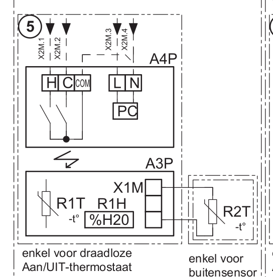

Hebben meer mensen last van onrealistische waarden van de buiten temperatuur sensor? Wanneer de zon op de unit schijnt dan geeft deze een waarde aan van 35 graden. Dit terwijl de lucht temperatuur maximaal 20 is. De sensor zelf (het doorzichtige buisje met zwarte sensor) hangt niet rechtstreeks in de zon.
- herkenbaar?
- creatieve work arround?
Bovendien snap ik de logica / relatie met stookgedrag en stooklijn even niet. Wanneer ik de
Toegestane max buiten temp voor verwarmen ophoog naar bv. 30 graden en dan warmte vraag op de thermostaat dan gaat hij op gas stoken terwijl de evenwichtstemperatuur (logischerwijs) veel lager is en de parameter 5-00 op 1 staat. Normaal werkt dit perfect behalve dus als het zogenaamd zo warm is buiten. Kan de pomp niet werken in zogenaamde hitte, moet de stooklijn worden aangepast omdat hij een bepaalde water temp. niet kan maken, etc?
Benieuwd!

Mijn sensor werkt perfect. De unit hangt op een noordmuur dus nooit in de zon. Hangt jouw unit niet zelf in de zon waardoor de behuizing opwarmt?
Je kan ook een externe sensor plaatsen die je op een beter geschikte plek hangt.

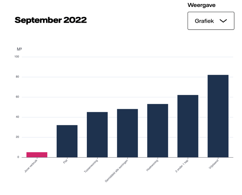

Maar ja.. aangezien tapwater me nu jaarlijks zo'n 150 kuub gas kost ga ik welke investering daarop ook natuurlijk nooit terugverdienen..

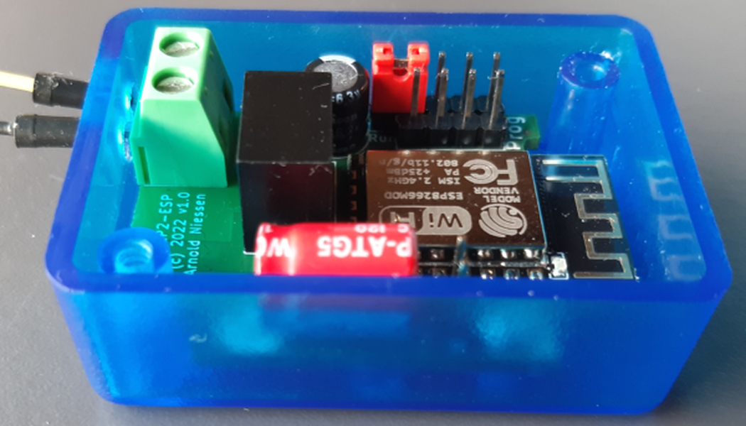

Ja, zeer herkenbaar, zoals gisteren. Misschien is het indirecte warmte, van de bovenkant van de unit die wel in de zon staat? Ik wil proberen iets te maken dat schaduw genereert.
Ik heb iets anders wat ik niet begrijp: de "discharge pipe temperature" (bron: ESPAltherma) schiet af en toe fors de hoogte in, kort nadat de warmtepomp inschakelt. Maar dat lijkt niet te leiden tot veel extra vermogensafgifte. Is dat normaal / weet iemand daar een goede verklaring voor?
Afbeeldingslocatie: https://tweakers.net/i/UI6yYRUymNiEZhKJDnkF2H-XEtQ=/800x/filters:strip_exif()/f/image/yOz551pLBI50vbhRPUVbk6Tf.png?f=fotoalbum_large
Daikin 2x8kW EBLA08E3V3+EHYHBX08AAV3+EKHWS200D3V3 - P1P2MQTT bridge - HA - USBtin - Zehnder Q600 / gasloos

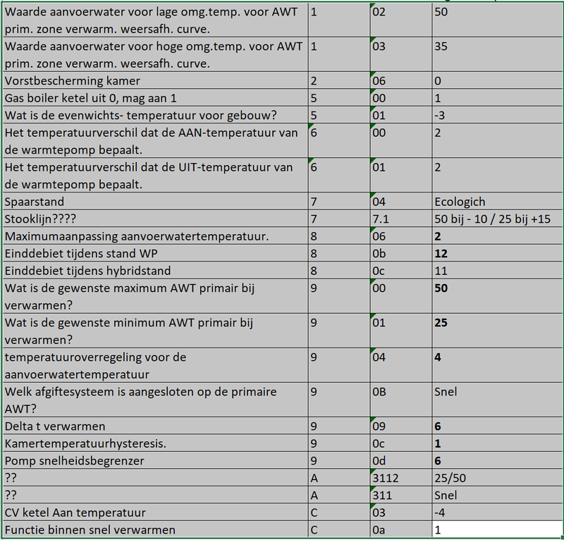

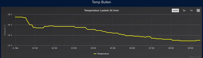

Ik zie dat mijn buitenunit steeds even aan gaat en vervolgens weer uit.
Ik heb een 8kw daikin intergas installatie. Overal traditionele radiatoren (onder verdieping met speedfans) (Boven verdieping met thermostaatkranen die per ruimte tempratuur worden geregeld)
Huis is uit 1954 en heb overal hr++ en spouw en dak laten isoleren. Oude CV ketel kon het huis op 45 graden ketel temp goed warm houden.
Installatie is WAR ingesteld met een stooklijn: 50 bij - 10 / 25 bij +15
Afgifte systeem op snel.
Overzicht instellingen:
Afbeeldingslocatie: https://tweakers.net/i/j_kIHx5fEJ7Tgq3kS8oVDfv0WMY=/800x/filters:strip_exif()/f/image/k7BeaYgJPWtKrAiux0lOn1en.png?f=fotoalbum_large
Stroomverbruik:
Pieken die je ziet is het moment waarop de buiten unit even aangaat (piek om 06.00u is de boiler in de keuken)
Afbeeldingslocatie: https://tweakers.net/i/zhfKemhfg5FZKSTpZwo4AsDm1d0=/800x/filters:strip_exif()/f/image/o52p4WoKhkpU5zDDvIictqd6.png?f=fotoalbum_large
Overzicht van de tempratuur buiten in dezelfde tijd als stroomgrafiek
Afbeeldingslocatie: https://tweakers.net/i/Mw7MiJzPd-oYzhjB2QcgpaypOiI=/800x/filters:strip_exif()/f/image/0XblyPV7hFqB3jscroxewxg5.png?f=fotoalbum_large
Hebben jullie tips om het aantal starts en stops te verminderen?
Tempratuur in de woning is met 0,5 verschil over een dag mooi stabiel.
Aanvulling na plaatsen bericht:
De monteur geeft aan dat een buiten unit 3 tot 4 keer per uur mag starten, dat dit normaal gedrag is.
Komt dit overeen met jullie ervaringen?
[ Voor 4% gewijzigd door BobNoldus op 06-10-2022 10:08 . Reden: Info na contact met monteur ]

Als je afgiftesysteem niet echt geschikt (of beperkt geschikt) is voor LTV dan is het niet vreemd dat de warmtepomp gaat pendelen. Als je water van een graad of 30 maakt dan zal een traditionele radiator daar niet heel veel warmte uit kunnen halen. Gevolg: het water komt te warm terug en de warmtepomp gaat uit. De speedcomforts zullen iets helpen.
Wat je zou kunnen overwegen is je radiatoren vervangen door jaga's. Ik heb er van de zomer een vijftal gekocht voor nog geen 200 euro bij elkaar via marktplaats en zo mijn hele bovenverdieping gedaan. Tot nu toe stook ik met gemak op 28 graden. Ben nog bezig met een DIY speedcomfort oplossing met veel en grote fans om de snelheid en afgifte van de jaga's nog verder te vergroten.
Groetjes, FaceDown.

Ik geloof niet dat het probleem zit in je afgiftesysteem. Immers met radiatoren 35/30 of met vloerverwarming 28/23 heb je bij gelijke flow dezelfde warmteafgifte in je huis (wel geeft 28/23 een hogere COP dan 35/30).
Maar boven een bepaalde (daggemiddelde) buitentemperatuur heeft je huis gewoon minder warmte nodig dan het minimum vermogen van je WP.
Bij mij heeft het huis ongeveer 2.5kW nodig bij een daggemiddelde van 14 graden buiten. En 2.5kW is ongeveer het minimum dat de Daikin kan doen (0.5kW * COP=5). Dus als het buiten warmer is, dan moet de WP een deel van het etmaal uit. Dat kun je doen met pendelen (4x/uur of vaker), of met slechts een deel van de dag verwarmen, net hoeveel variatie in temperatuur over de dag je bereid bent te accepteren.
Daarnaast heeft de Daikin moeite om in een stabiele toestand te komen: hij start op 1kW verbruik en doet dan een overshoot. Ik zet de AWT dan even wat hoger om het systeem toch door te laten draaien.

BobNoldus schreef op donderdag 6 oktober 2022 @ 09:45:
Stroomverbruik:
Ik heb hetzelfde afgiftesysteem.
Probeer eens ipv snel > langzaam
En je kunt de awt afwijking van 2 eens naar bijvoorbeeld 5 zetten. Hierdoor zal je WP de awt terugvoeren om net voldoende warm water te leveren aan je radiatoren. Dus bijvoorbeeld gewenste awt is 40 graden bij 5 graden buitentemp. Wanneer de thermostaat bijna bij gewenste kamertemperatuur is gaat de awt omlaag richting minimaal 35 ( dit is variabel geregeld tot die awt afwijking)
Hierdoor blijft je warmtepomp minimaal lopen als je geluk hebt. Zal hij minder snel aanvriezen en heb je kans op minder start / stops. Dit is een soort modulerende functie.
Het is en blijft proberen bij je eigen afgifte systeem

Klopt, ik heb een printplaatje in een klein kastje gemaakt met de MAX22088, een ATmega328P, en een ESP8266. Die sluit je net zoals de BRP069A62 alleen aan op de P1 en P2 draden, en die geef je dan commando's via telnet of via MQTT (via WiFi). De automatische integratie met HA is nog work-in-progress, maar via MQTT werkt aan/uit en temperatuur-instelling nu ook al. Omdat de MAX22088 nogal lastig zelf te solderen is heb ik er een aantal laten maken. Het plaatje laat de 1e versie zien. De volgende versie krijgt ook ethernet als optie.
Daikin staat maar 1 extra "auxiliary controller" toe, dus zolang je de BRP069A62 aangesloten hebt, kan mijn hardware alleen observeren, maar niet aansturen.
Als je zelf iets wilt bouwen heb je een Arduino Uno nodig (of liever nog de Arduino Uno/ESP8266 combi-print), en de HAT adapter (met een MM1192/XL1192) die ook op github staat. De MM1192 is er ook in breadboard-vriendelijk DIP formaat.
Een Shelly is goedkoper maar kan alleen aan/uit regelen, via P1/P2 kun je ook de temperatuur zelf aanpassen zodat je geen aan/uit regeling meer nodig hebt en zodat je met een vlakke stooklijn kunt regelen (dus hogere COP), en kun je veel meer parameters uitlezen.

X2M-1 aan Shelly-O
X2M-4 aan Shelly-I en aan Shelly-N
X2M-3 aan Shelly-L
Afbeeldingslocatie: https://tweakers.net/i/M26Li6LP-H46-T1o4wUUOJuKvSg=/full-fit-in/4000x4000/filters:no_upscale():fill(white):strip_exif()/f/image/sRgC6RGTmIKJE3NRa50FDXL6.png?f=user_large
Via de LAN adapter kun je toch ook de afwijkingstemperatuur op de stooklijn instellen? Daar zou ik zeker ook op gaan regelen. Sinds ik op een vlakke stooklijn werk, heb ik overdag geen pendelen meer, en 's nachts veel minder vermogen (als het kouder is) en 's nachts ook veel minder defrosts.

Dit kun je in principe gewoon zelf. Hier dezelfde combinatie. Je sluit een Honeywell BDR91T aan op 2 pinnen op de warmtepomp (X2M pin 1 en 4 even uit mijn hoofd). Dit zijn de aansluitpinnen voor een externe aan/uit thermostaat. Het bijgeleverde thermostaatkastje dient de monteur naast de ketel te plaatsen om instellingen te kunnen doen.
Voor de rest de installatie van Honeywell volgen, warmtepomp kiezen, schakelmomenten bijv 2 keer per uur max en gaan.
Zoek even op het forum want er zijn genoeg posts over geplaatst oa van mijzelf.
Zie ook reactie van @arnoldniessen hier een paar posts boven die beschreef hoe je een Shelly kan aansluiten. In principe dezelfde schakeling.
Let wel op dat de X2M poorten op 230 werken! Dus de binnen en buitenunit (het geheel dus) uitzetten. De installateur zet er als het goed is een serviceschakelaar tussen.

Wij hebben een flinke 2 onder 1 kap maar niet het gasverbuik dat daar bij hoort ;-)
Afbeeldingslocatie: https://tweakers.net/i/HiCprZ5B7IjVy8EkhxsXXRnQDqM=/800x/filters:strip_exif()/f/image/PCPJifxOmUScJTRSOwogb8vE.png?f=fotoalbum_large

De EKPCCAB is bedoeld voor installateurs (en duur). ESPAltherma gebruikt dezelfde X10A connector. Daarnaast kun je m.b.v. een Daikin LAN/WiFi adapter of m.b.v. P1P2Serial de info op de P1/P2 bus uitlezen en settings instellen.
Afbeeldingslocatie: https://tweakers.net/i/6XrnNasVlWoGk5fJ3NErECfVZns=/800x/filters:strip_exif()/f/image/ijBMItIt2lbCdMNToy4Ab4Mv.png?f=fotoalbum_large
