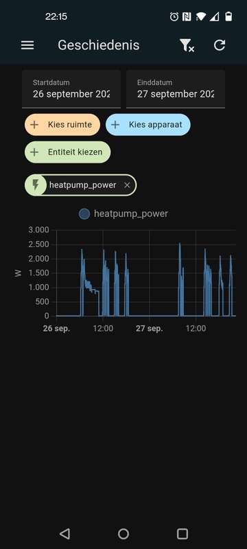

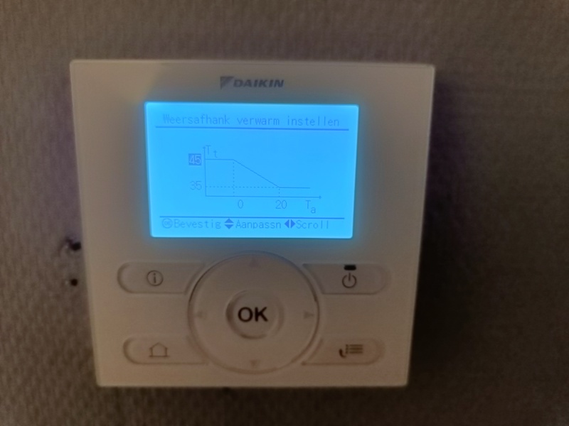

Wat zijn jullie stooklijnen nu? Ik ervaar redelijk veel start en stops dus ik denk dat ik een stuk lager kan. De vraag is, waar te beginnen met experimenteren? Een aantal voorbeelden zouden kunnen helpen. Hier eind jaren 80 huis, redelijk nageisoleerd. Beneden vloerverwarming, boven jaga's. Iemand een suggestie?
Groetjes, FaceDown.
  • Flappie
  • Laatst online: 22-11 09:20
Heb ik ook momenteel. Heeft dat misschien ook met de buiten temperatuur te maken waardoor er niet heel veel vermogen nodig is. Denk zelf dat als het kouder wordtz het wel beter zal gaan.
  • MBgek
FaceDown schreef op woensdag 21 september 2022 @ 21:12:
Pendelen kan ook een gevolg zijn van groepen die dicht staan waardoor de warmtepomp zijn vermogen niet kwijt kan. hoe is je afgiftesysteem geregeld?
  • arnoldniessen
  • Laatst online: 11:26
arnoldniessen
Als de AWT/LWT hier rond de 30 graden staat, omdat het buiten relatief warm is 's middags, pendelt hij ook, omdat het minimum vermogen hoger is dan past bij een 30/25 AWT/RWT (alles met radiatoren in redelijk goed geisoleerd 1975 huis). Dus pendel ik nu op "lage frequentie" door de warmtepomp maar een aantal uur per dag te draaien. Eigenlijk wil je juist warmte in je huis krijgen op het moment dat het buiten niet te koud is (=middag), maar een stooklijn die te lang doorloopt richting 30 maakt dat hier onmogelijk. Maar een stooklijn die 24h minimum 35 levert te veel warmte, dan zou je alleen 's middags de warmtepomp aan moeten hebben. Met trage vloerverwarming kan dat misschien, met radiatoren is dan 's ochtends wat fris.
Daikin 2x8kW EBLA08E3V3+EHYHBX08AAV3+EKHWS200D3V3 - P1P2MQTT bridge - HA - USBtin - Zehnder Q600 / gasloos

Ik heb een programma gemaakt, om 16:00 naar 20 graden en om 23:00 uur naar 19 graden
Gisteren begon het met pendelen daarna op +/- 300watt. Toen ging ik douchen en daarna begon de WP weer te pendelen :( Afbeeldingslocatie: https://tweakers.net/i/N84IytisC0WiyX2QhtXB-8i5hjo=/full-fit-in/4920x3264/filters:max_bytes(3145728):no_upscale():strip_icc():fill(white):strip_exif()/f/image/05NUecK5WMTluFr8R0m60jOS.jpg?f=user_large
Maar ik laat het nog een beetje rusten het is nog warm genoeg in huis. Ik krijg altijd de ochtend en avondzon.

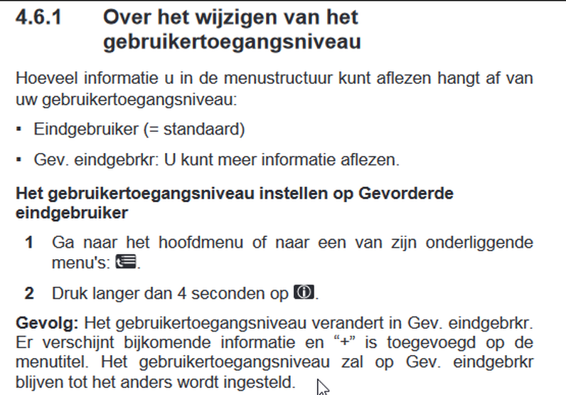

FaceDown schreef op maandag 29 augustus 2022 @ 21:19:
Je kunt de Daikin zo instellen dat je hem verbiedt gas te gebruiken voor verwarming. Zo gaan wij het ook proberen deze winter (soortgelijke situatie als bij jou - v.v. beneden, radiatoren - nu Jaga's boven).
Waar kan ik dat instellen?
Kan ik ook ergens instellen dat hij enkel gas gaat gebruiken bij -5 oid?
Ik lees her en der in menu 5.00, maar die heb ik niet. Bij 5 kan ik enkel naar 5.1 en het programma voor de kamertemperatuur selecteren.
Ik heb de installateursmodus al aan.
Midden niveau: Gevordere eindgebruiker
- Niveau welke iedereen eigenlijk standaard aan moet hebben staan. In dit niveau zijn ook alle interne sensoren uit te lezen (bv. aanvoertemperatuur Ta, retourtemperatuur Tr etc) en zijn zaken zoals weersafhankelijke regeling (WAR) in te stellen.
- Hoe bereik je dit toegansniveau? Ga vanuit het hoofdscherm naar het hoofdmenu. Druk nu langer dan 4 seconden op de knop met de grote letter i. Het gevorderde eindgebruikersmenu is nu geactiveerd
Dit werkt bij mij trouwens ook niet, de andere tip om naar de installateursmodus te gaan wel.
[ Voor 48% gewijzigd door T-8one op 23-09-2022 21:07 ]

T-8one schreef op vrijdag 23 september 2022 @ 20:57:
Kijk even in dit PDF-je: https://heattransformers....-hybride-warmtepomp-2.pdf

Ik heb hier 60-35 (-10)-15, (komt tussen 5 en 15 overeen met 45-32 5-18) met daarop handmatige correctie afh van de kamertemperatuur. Voor hogere temperaturen is dat eigenlijk te veel maar dat is om hoog-frequent pendelen te voorkomen. Is 55 bij +5 buiten echt nodig?
MijnCommentaar schreef op donderdag 22 september 2022 @ 18:38:
Ik ben aan het zoeken naar de juiste instellingen en vind dit toch lastig.
Maar ik ben gisteren overgestapt op AWT mode: nu de hele dag 33 graden AWT. En per dag aanpassen afh van weersvoorspelling en kamertemperatuur. Nu nog handmatig, maar wordt via HA. Superstabiel stookgedrag, meer eigenverbruik panelen, en over enige tijd weet ik hoeveel rendabeler het is.

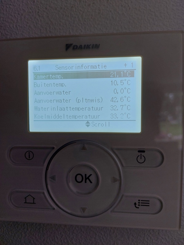

Kan iemand me meer achtergrond geven bij de sensorinformatie. Ik zie temperaturen maar weet niet of deze gunstig zijn of een goed lopend systeem weergeven.
Momenteel is het 12c buiten en loopt de daikin al een paar uur stabiel.
Aanvoerwater pltnwis 40,5
Waterinlaattemp 30,5
Koelmiddeltemp 33,5
Your thoughts?

mk1992 schreef op maandag 26 september 2022 @ 19:34:
Koelmiddeltemp 33,5
Your thoughts?
Weinig over te zeggen zo, in eerste oogopslag zou ik zeggen dat op dat moment je ketel aan het bijstoken is vanwege het grote temperatuurverschil tussen aanvoer en retour, en de lage koelmiddentemp.
Als je echt wat wil weten moet je even alle sensorwaarden posten.

MBgek schreef op maandag 26 september 2022 @ 19:44:
Hoi ketl loopt niet, voornamelijk vloerverwarming wordt gevoed maar daar is de retour maar laag van.
Hoe warm zou koelmiddel moeten worden?

mk1992 schreef op maandag 26 september 2022 @ 20:59:
Heel kort door de bocht zou als alleen de warmtepomp draait zou de platenwisselaar warmer moeten zijn dan de aanvoerwater temperatuur.

arnoldniessen schreef op maandag 26 september 2022 @ 21:15:
De Daikin user interface geeft de koelmiddel temperatuur na de platenwisselaar, dus die zit iets boven de inlaattemperatuur.
De delta-T is best hoog, 10,0, dat betekent bij een flow van 10l/min al 7kW opbrengst, best hoog voor 12C maar afh van je huis. Een hogere flow zou iets (2-5%?) rendabeler zijn indien mogelijk.
Dat correspondeert dus met het probleem wat ik in de vloer heb: weinig warmte komt er terug uit. Eens naar laten kijken.

FaceDown schreef op dinsdag 27 september 2022 @ 09:44:
Is dat niet het idee, dat warmte in de vloer achterblijft? Hier heb ik sensoren op de aanvoer en retour van de vloerverwarming. De delta is ongeveer 4 a 5 graden.
Ja en nee, tuurlijk moet die warmte in de vloer maar er lijkt me iets in de flow niet goed te zitten. Vloer blijft koud en de retour ook.
Kan de waarden op de verdeler ook niet rijmen. Aanvoerbuis 37, verdeler in 29, verdeler uit 22,5.
Moet naar de afstelling gekeken worden, want ik kom er met mijn koppie niet bij.

mk1992 schreef op dinsdag 27 september 2022 @ 11:23:
Wat zit er tussen je warmtepomp en je vloerverwarmingsverdeler?
Is het een mengverdeler misschien?
Post alle sensorwaardes eens die je in de Daikin bediening ziet.

Ik zie dat mijn systeem deze dagen vaak korte tijd aanslaat. Snel op een hoog vermorgen ook en dan redelijk snel weer stil valt omdat de kamer dat al op temperatuur is. We hebben veel grote radiatoren en een grote Jaga met DBE.
Verbruik:
Afbeeldingslocatie: https://tweakers.net/i/bOoyXes4sIVwkdpn70qmxAVCV8U=/x800/filters:strip_icc():strip_exif()/f/image/ASAzAGe0zLq6zWl6iXcdGR3V.jpg?f=fotoalbum_large
Mijn WAR stooklijn is als volgt. Ik vermoed dat ik de 20 graden wat moet gaan verlagen? En misschien de aanvoer temperatuur ook naar 30?
Afbeeldingslocatie: https://tweakers.net/i/K2MTCZZRHrbYEr-zkeGlZX8Z7Q8=/800x/filters:strip_icc():strip_exif()/f/image/pqr4AzICZ6fptCwDqofxpiLq.jpg?f=fotoalbum_large

Zojuist heb ik deze in gebruik genomen. O.a. omdat ik veel Electra overschot heb wil ik, zeker in het najaar/voorjaar absoluut géén gas verbruiken. Het verschil in gewenste temp. op de Daikin controller als thermostaat in de woonkamer en de gevraagde temp. is klein (max 2 graden), eventueel kan ik de functie snel verwarmen ook nog uitzetten. Hij staat op langzaam systeem (ik heb hoofd VVW en radiatoren voor extra ondersteuning) De evenwichtstemp. is vele malen lager dan de buiten temp (ook op de sensor informatie gecontroleerd).Toch wordt de gasketel aangesproken. Wat zie ik hier over het hoofd?
Edit: het viel me wel op dat de buiten temperatuur 30 graden + aangeeft terwijl dit niet zo is. De zon schijnt ook op de unit, en de sensor zit vlak bij het opgewarmde metaal van de behuizing. Omdat de ‘mag verwarmen bij temperatuur’ op 25 staat (default) deed de unit überhaupt niets. Ik heb deze opgehoogd naar de Max van 35 om te zorgen dat hij gaat opwarmen, en direct pakt hij gas…
Zit hier een samenhang is? De WP kan toch zeker ook bij warme buitentemperaturen werken?

Vraagje: Ik heb een Daikin Intergas Hybride. Geen vloerverwarming en geen koeling. Ingesteld als weersafhankelijk, 24/7 met stooklijn ( -7/50 gr en +15/30 gr.) en voorzien van een AOVD, Debit 9 a 10 l/min. Ik constateer nu dat nachts als hij onder de 400 watt komt het lijkt dat hij gaat pendelen. Is dit normaal? Iets aan te doen? Zie foto.
Zo te zien pendelt hij juist overdag.

Hij pendelt juist overdag, als de target-AWT te laag wordt. Daar heeft het systeem duidelijk moeite mee, hij overshoot target-AWT en stopt weer, om het 5 min later opnieuw te proberen. Een iets hogere (minimum) AWT instellen en evt 's nachts een paar uur uitzetten helpt.
Sorry ik bedoel een AVDO is een zelf werkende regelaar die open gaat die voor debet zorgt als alle thermostatische kranen dichtlopen. Hij zorgt er dus voor dat er altijd voldoende debet is.
Waar stel ik de target-AWT in?
Of bedoel met target-AWT je dat ik de stooklijn dan aan moet passen naar bijvoorbeeld -7/50 gr - +15/35 i.p.v. +15/30 gr.

Ik zou je stooklijn "links" ongeveer hetzelfde houden (als deze goed gekozen is) dus van -7/50 - +15/30 naar -7/50 - +12/33. Dan heb je altijd minstens 33 als vraag.
Als je warmtebehoefte minder is dan dan het minimum afgifte vermogen, dan pendelt het systeem (en snel ook), tenzij je het zelf op een langzamere frequentie laat pendelen op een hoger vermogen = hogere AWT. Dus af en toe een uur, of elke dag een paar uur, uitzetten. Bij een traag reagerend huis kan dat 's nachts (=zuiniger), bij een snel huis beter overdag.

Veel mensen klagen over pendelen bij lage vermogens. Soms kan dit worden voorkomen door het systeem iets hoger op te starten en dan doeltemperatuur langzaam te laten zakken tot de echte wens-temperatuur.
Toen ik hier naar begon te kijken merkte ik ook dat de Daikin een vreemd micro-pendel gedrag heeft, waarbij het vermogen snel varieert en te hoog blijft. Zo heeft bij mij de hele nacht - bij een vaste doeltemperatuur van 30C - de aanvoertemperatuur gependeld tussen 31 en 32C (gemiddeld 3.6kW opbrengst / dT=4 / 12L/min / 2-2.5A primary current) bij een doel-temperatuur van 30. Maar als je dan de doel-temperatuur even op 31 zet, en weer terug op 30C, blijkt dat het systeem wel 30 stabiel kan doen (dT=3.3 / opbrengst 2.8kW). Iemand die dit herkent of begrijpt?
Afbeeldingslocatie: https://tweakers.net/i/266R_VNXEAotU3OK6oVQWnHeJvg=/800x/filters:strip_exif()/f/image/O0RIzAC3xQn9EE2CEqru3qIJ.png?f=fotoalbum_large

Handleiding: https://static1.squarespa...ride_HeatTransformers.pdf
Van gebruikersniveau naar geavanceerd gebruikersniveau:
Afbeeldingslocatie: https://tweakers.net/i/W9Rs3jNnvM9b7QTKnDsZhii1Fj0=/full-fit-in/4000x4000/filters:no_upscale():fill(white):strip_exif()/f/image/S94REWgTMjBFH4vv3gnHZeRW.png?f=user_large
Wat betreft jouw "startscherm". Deze heeft inderdaad meerdere opties en staat nu dus op AWT (Aanvoer Water Temperatuur). Kun je ook aanpassen, zie hoofdstuk 4.6.6.
