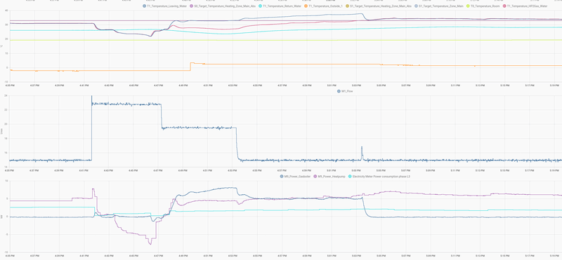

ik heb een nachtverlaging in gesteld van een halve graad. vanaf 6u in ochtend schakelt het systeem terug naar de comfort stand. Wat mij nu opvalt is dat op sommige dagen de warmtepomp een aantal keer pendelt met een frequentie van circa 1x per uur en andere dagen hij keurig moduleert naar de gevraagde warmte van het huis. zie ook afbeeldingen hier onder:
note: bij het pendelen ging de compressor van de WP uit, het was geen defrost cycle.
Afbeeldingslocatie: https://tweakers.net/i/KD_5S36ogZiRSb3eAVHwlvYohpQ=/232x232/filters:strip_exif()/f/image/mySwUD7RzSRDqh3Iml6aHtcJ.png?f=fotoalbum_tileAfbeeldingslocatie: https://tweakers.net/i/DmmWw4dEKRYmSilHOZsXvRcKK_I=/232x232/filters:strip_exif()/f/image/A1rTndpiHm6SdX7o0Td3LRKQ.png?f=fotoalbum_tile
Ik wil graag het pendelen van de WP voorkomen maar ik heb geen idee wat de reden is voor het pendel gedrag. Het feit dat hij vanmorgen wel netjes moduleert en gisteren blijft pendelen is voor mij een raadsel gezien de omstandigheden vrijwel gelijk zijn.
Weet iemand waarom het systeem gaat pendelen? zijn er instellingen die ik nog meer aan moet passen?

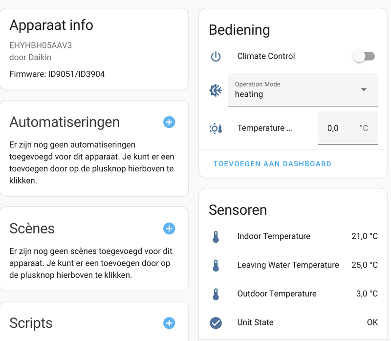

Beste mensen, bezit een Daikin hybride warmtepomp EHYHBH08AV32 / 08CV3 (alleen verwarmen)
Ik wil hier een LAN adapter op aansluiten die ik in de app kan bedienen en de software kan updaten.
Ik stook weersafhankelijk.
Is dat mogelijk ??
Nu zie ik dat er 2 soorten LAN adapter zijn nl BRP069A61 en BRP069A62 welke heb ik nodig ? en is deze eenvoudig te monteren via de P1/P2.

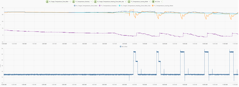

Bij mij is dit gedrag terug te voeren op dat het feit dat de AWT hoger wordt dan de target-AWT + 2C. Waarom dat misgaat is me onduidelijk; net of decompressor een stand te hoog wordt gezet voor de gevraagde AWT geven flow en RWT.

Eenvoudig parallel te schakelen op dezelfde draden, er mag 1 extra apparaat op P1/P2 naast de kamerthermostaat. Sw update weet ik niet, ik dacht dat dat zelfs automatisch gebeurt. Van eerdere versies weet ik dat ze niet weersafhankelijk konden werken op de app maar ik mag hopen dat dat intussen is opgelost. De A61 heeft 2 extra digitale ingangen voor je zonnepanelen en 1 puls-ingang voor je elektriciteitsmeter, en kan zo smart-grid info over P1/P2 naar de ketel sturen. Ik zou graag weten hoe dat werkt, dan kan ik het ook toevoegen aan mijn eigen P1/P2 interface.

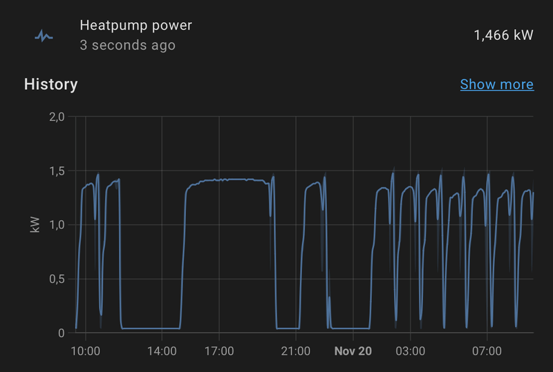

zoals @arnoldniessen zei lijkt de decompressor de aggresief te regelen, valt er iets aan de regeling van dit systeem te tunen (PID?) .
Als er nog slimme ingevingen zijn hoe we de Daikin net wat minder zenuwachtig kunnen maken dan hoor ik het graag.

Ik heb de BRP069A62. Aansluiten is supersimpel, zorg er wel voor dat je een bedrade LAN in de buurt hebt. Ik heb dat opgelost met een accesspoint met LAN output die ik als mesh had ingesteld.
Overigens is mijn BRP069A62 nu al de hele nacht "onbeschikbaar" in Home assistant., Geen idee waarom die ineens onbeschikbaar is. :(
edit: herstarten van HA deed de trick. De integratie is nog niet helemaal stabiel

Welke flow voor WP-only gebruik je? Ik had 12L/min ivm stromingsgeluid leidingen (een zacht zingen), en probeer nu hogere snelheden. Dat lijkt beter, maar kan ook verklaard worden door de lagere buitentemperatuur -> lagere COP. Lijkt wel alsof de WP de COP en/of flow niet voldoende meeneemt in de instelling van de warmtepomp en de PID regelaar (als die er al is?) dan overshoot.
Vanochtend viel me nog iets vreemds op. Ook in ABS mode lijkt target AWT de [D-03] "aanvoerwatertemperatuurcompensatie bij 0C" toe te passen: onder de 4C stijgt de AWT. Dus zo "ABS" is die mode blijkbaar niet. Dat maakt regelgedrag bij flow-wijzigingen/defrosts en bijbehorende RWT wijzigingen nog lastiger. Afbeeldingslocatie: https://tweakers.net/i/KjOMiUXLUopzGJQtEj7BKFip81w=/800x/filters:strip_exif()/f/image/DnaONYGdkTWeKuDiWPEpglIF.png?f=fotoalbum_large

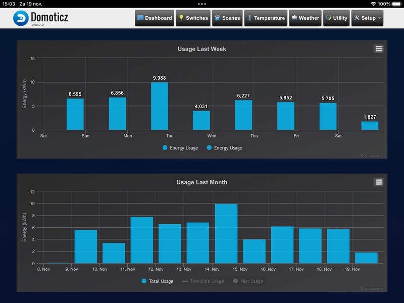

Wat is jullie verbruik zo de afgelopen dagen per dag? Dat ligt natuurlijk aan je stookgedrag, maar ik zie wel een behoorlijk elektriciteits verbruik. Ik denk veel meer dan dat ik aan gas zou verbruiken. Ik zit voor vandaag, dus vanaf 12 uur vannacht al op 10kw.
Is dat normaal? Ik heb namelijk echt geen enkel idee....
Overide dagen:
15-11: 7kw
16-11: 9kw
17-11: 12kw
18-11: 17kw (!)

Iets nieuws nu sinds het zo koud is (< 5 graden) en ik mijn BRP069A62 heb geïnstalleerd (een P1/P2 oplossing dus).
Vorig jaar (toen ik de warmtepomp altijd aan liet staan en de warmtevragers liet "vragen") leverde de warmtepomp vrijwel continue 800 W, maar levert nauwelijks warmte af als er geen warmtevrager was.
Met de BRP069A62 kan ik de warmtepomp uitzetten (net als op het display, alleen nu gaat het automatisch) als het binnen warm genoeg is. De vloer levert nog zeker 6 tot 7 uur na. Dat scheelt 6 uur x 800 W (toch snel 5 kWh per dag). Of dat efficient is laat ik open voor discussie, ik ben er blij mee :)
Maar nu het zo koud is gaat de warmtepomp alsnog W draaien. Alles staat uit. Verwarmingen zijn koud, Maar het ding vraagt stroom. Heb ik ergens een instelling gemist???

oltk schreef op zaterdag 19 november 2022 @ 12:59:
Warmte kan niet verdwijnen. Bij 800W verbruik heb je COP*800W opbrengst. Die blijft ergens. In je vloer, kruipruimte, of buitenlucht. En met 800W staat hij dus niet uit. Zet HA climate integratie hem echt uit? Zou goed zijn om RWT, AWT en flow te laten zien, dan zie je warmteopbrengst, kan die BRP/HA-climate integratie dat laten zien?

arnoldniessen schreef op zaterdag 19 november 2022 @ 13:22:
Wat de integratie kan laten zien staat in mijn post. En ik snap dat de warmte niet weg kan, maar ik weet niet waar het wel heen gaat. Niet waar ik het zou willen iig... Ik heb gecontroleeerd of de WP uitstaat op de binnenunit (uit).

Flappie schreef op zaterdag 19 november 2022 @ 12:13:
Overide dagen:
15-11: 7kw
16-11: 9kw
17-11: 12kw
18-11: 17kw (!)
Naar mijn inzien normaal. In vergelijking met mijn verbruik op die dagen in elk geval. Alles is natuurlijk afhankelijk van woning parameters.

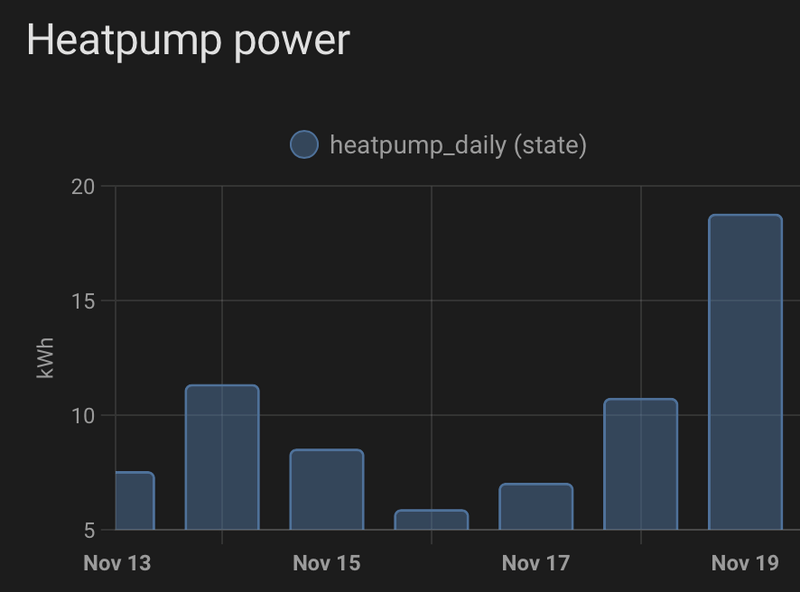

  • MijnCommentaar
  • Laatst online: 20:34
Dit is mijn verbruik, maar ik verbruik ook af en toe wat gas. Vooral ‘s ochtends zodra de temperatuur onder de eco waarde van 18 graden uitkomt. Vandaag de hele tijd gas verstookt tot 14:00 uur. Dan gaat het programma naar comfort stand (19,5 graden ) en dan gaat die over op electriciteit.
Raar, heb ik geen verklaring voor

oltk schreef op zaterdag 19 november 2022 @ 13:25:
Hoe kun je zien dat de binnenunit uit staat? De binnenunit laat niets zien. Het display is alleen van de gasketel. In installateursmode kun je op de kamerthermostaat zien wat AWT, RWT, en flow is, en de aan/uit status. espAltherma en P1P2Serial laten dat ook zien via MQTT en HA, en kunnen beiden (met relais resp via P1/P2 de WP aan/uit zetten, en de laatste kan ook via P1/P2 de target-AWT aanpassen). En als er flow is, waar blijft dat water van 25 graden, en waarom zet de integratie de WP niet echt uit?

arnoldniessen schreef op zaterdag 19 november 2022 @ 15:09:
Hi @arnoldniessen , hoe bestel ik jouw p1/p2? ik ben geen installateur en techneut, Ik wil het ding aan of uit kunnen zetten en niet allemaal geheimtaal hoeven doorgronden. Ik snap wel hoe ik zoiets moet aansluiten en hoe ik MQTT etc aan de praat krijg (ook met schade en schande) maar ik heb er helaas echt geen tijd voor om ook nog eens warmtepompexpert te worden.. ;(
edit: zou het helpen als ik de weersafhankelijke regeling eraf haal, en alleen op een vlakke stooklijn ga zitten? Zou de WP dan "uit" zijn als ik de thermostaatregelaar "uit" zet? ofwel: de aan/uit knop op de integratie?
Ik kan natuurlijk ook het hele apparaat uit zetten. Nu verbruikt de WP idioot veel stroom, zonder dat er iets naar een radiator gaat. De installateur heb ik al eens 3x langs gehad met deze vraag en ze keken me alleen maar dom aan.
edit2: er moet toch ergens een instelling zijn dat de wp boven een buitentemp niets doet? is dat die stooklijn? dat ik die veel vlakker ga instellen? wie kan me hiermee helpen of een linkje met uitleg. dit gaat me echt boven de pet

oltk schreef op zaterdag 19 november 2022 @ 18:44:
Ik begrijp niet waar het misgaat, als je op de thermostaat de knop rechtsboven bedient, gaat hij dan ook niet uit? Lijkt bijna een fout. Je hebt toch geen boilervat voor DHW? Daar hebben andere mensen hun warmtelek bij verkeerd geplaatste sensoren.
Ik stuur je een DM over de interface. Ik ben heel enthousiast over de absolute stooklijn. Ik dacht dat dat veel efficienter zou zijn maar voordeel lijkt beperkt tot ca 5% efficientiewinst (schattingsmethode achterkant bierviltje+Excel). Maar het is veel stabieler: minder pendelen, minder defrosts, minder gas.
Er is inderdaad een instelling voor max buitentemperatuur: installateursmenu A.3.3.1. Dat staat los van de stooklijn, en lijkt me niet de oplossing voor je probleem.

arnoldniessen schreef op zaterdag 19 november 2022 @ 21:05:
Stooklijn: als je AWT niet zelf/automatisch aanpast, moet de stooklijn helling passen bij je huis om de winter door te komen. Maar minimum-AWT bij hogere buitentemperaturen (het vlakke deel) moet wel hoog genoeg zijn om pendelen overdag te voorkomen. En dat betekent dat je al snel te veel verwarmt, want 's nachts koelt het af en gaat de target-AWT weer omhoog als je in de helling van de stooklijn komt. Vandaar dat absolute AWT fijner werkt, maar dan moet je wel die AWT af en toe (laten) aanpassen aan de gemiddelde dagtemperatuur.
Hmm.. De knop rechtsboven gedaan en het bedieningspaneel zegt "uit". Dus ik snap dan niet wat "uit" betekent blijkbaar :o
Zou het aan de nieuwe integratie liggen? De ontwikkelaar heeft na een update ondersteuning voor een boilervat toegevoegd (dat ik niet heb), misschien dat de daikin nu in een loop zit?

oltk schreef op zaterdag 19 november 2022 @ 22:07:
En als je linksonder duwt? Ik kan DHW/gasketel en CV(=WP+gas) apart aan/uit zetten. Zou niets uit moeten maken want DHW=gas. Vind het nog steeds raar. Wat geeft de elektriciteitsmeter (hoofdaansluiting) zelf aan, komt dat ook op 800W uit? En heb je de flow waarde in het installateursmenu?

arnoldniessen schreef op zaterdag 19 november 2022 @ 22:47:
En als je linksonder duwt? Ik kan DHW/gasketel en CV(=WP+gas) apart aan/uit zetten. Zou niets uit moeten maken want DHW=gas. Vindt het nog steeds raar. Wat geeft de elektriciteitsmeter (hoofdaansluiting) zelf aan, komt dat ook op 800W uit? En heb je de flow waarde in het installateursmenu?
haha. Ik zou echt niet weten waar ik dat zou moeten vinden dat ik de gasketel apart kan aan/uitzetten. Ik denk dat mijn WP dit niet kan (EHYHBH). De firmware is sinds 2019 niet meer aangepast overigens, dus misschien is daar iets? Ik zou ook niet weten hoe ik nieuwe firmware kan downloaden
Hieronder de informatie die ik in het installatiemenu kon vinden
Ik heb m overigens nu aanstaan, omdat ik het zonde vindt dat 800W zomaar in een dev/null verdwijnt. Dus ik warm het huis er maar mee op :P

oltk schreef op zaterdag 19 november 2022 @ 23:41:
haha. Ik zou echt niet weten waar ik dat zou moeten vinden.
Hier de informatie die ik vanuit het installatiemenu kon vinden
Dat is 'm. Flow=debiet. Blijkbaar geen installateursmode nodig. Je hebt ca (dT WP = 1.6C / 12.9 L/min) 1.45 kW warmteproduktie vanuit de WP (zonder gas). Als ik moest schatten zou COP hierbji ca 2 a 2.3 moeten zijn, dus 600-700W elektriciteitsverbruik, geen 800W. Klopt dat?

arnoldniessen schreef op zaterdag 19 november 2022 @ 23:53:
ik heb een shelly op de hele groep gezet. het elektriciteitsverbruik gaat tot 1100 W. overigens gebruikt ie wel degelijk ook gas. Ook al heb ik ergens gezegd dat dat pas mag onder -3

Altherma Monoblock 4kW (EJHA04AV3):
Afbeeldingslocatie: https://tweakers.net/i/yT9NkrtgnkbiEoLASKFE5KLfTa0=/800x/filters:strip_exif()/f/image/uRFyrIYxaKrHX9CAF3fCQ3lq.png?f=fotoalbum_large
Dit is het verbruik van de WP waarbij de gasketel niet meer is bijgesprongen, ik heb gelukkig een combinatie van instellingen gevonden waarbij dit niet niet meer gebeurt tot de minimum ingestelde overgangstemperatuur van -5℃.
Verbruik gaat best hard bij deze lagere temperaturen maar nog steeds een stuk goedkoper (en groener) dan gas: onze huidige gasprijs is €2,50/m3 vs €0,56 voor elektra. Kijkend naar vorig jaar denk ik dat we voor een vergelijkbare dag als gisteren ca 8m3 gas zouden hebben verbruikt vs 18kWh nu dus dat is €20 vs €10. Praktisch gezien nog lager omdat we een overschot aan zonne-energie hebben (salderen) en toevallig hebben we gisteren ook precies 18kWh opgewekt :)
Afbeeldingslocatie: https://tweakers.net/i/-uzU9a28GBYRlJuKtVPqnnv92EI=/800x/filters:strip_exif()/f/image/B1jyIwDggPfdGHakGjPv0AC4.png?f=fotoalbum_large
Ik merk wel dat hij er vannacht (bij ca -4℃ buitentemperatuur) moeite mee had: regelmatig defrosts en de ruimtetemperatuur zakt langzaam onder de ingestelde 20℃ (nu 19.2℃). Straks bij een langere periode van vorst maar eens kijken of die overgangstemp van -5℃ houdbaar blijft met bijstoken met de houtkachel of dat we hem toch op bijvoorbeeld -2℃ moeten zetten met wat gasverbruik. Goede testcase om te kijken of all electric met de EJHA04AV3 mogelijk is.
ps: 2-onder-een-kap uit 1976 met ca 180m2 woonoppervlak, redelijk goed geïsoleerd, alleen vloerverwarming

KrL schreef op zondag 20 november 2022 @ 09:36:
En wat is je stooklijn? Ik zie hier hetzelfde soort gedrag.
Groetjes, FaceDown.
Overide dagen:
15-11: 7kw
16-11: 9kw
17-11: 12kw
18-11: 17kw (!)
Verbruik ten behoeve van verwarming (all electric):
15-11: 8kWh
16-11: 7kWh
17-11: 8kWh
18-11: 9kWh
19-11: 24kWh
Helaas komt ons triple-glas pas over 3 maanden. Volgende winter zal het verbruik dus lager liggen en de COP iets hoger.

Hallo,
Sinds een paar dagen, wanneer het buiten vriest valt het me op dat de Warmtepomp vaak aan vliegt voor een kortere periode. Komt dit omdat het buiten vriest en bepaalde onderdelen op temperatuur moeten blijven. Of is dit de defrost cycle?
Afbeeldingslocatie: https://tweakers.net/i/eyi0HCVzy4U6mH6NdjlREFkD3GU=/800x/filters:strip_exif()/f/image/U1fngtcQ7jMY7v7aifE3ZmgR.png?f=fotoalbum_large
Ik zie in de grafiek alleen dat 's nachts de circulatiepomp regelmatig aan gaat, waarschijnlijk om het CV water te bemonsteren of de warmtepomp misschien aan moet. Om te zien of de warmtepomp (compressor) ook aan gaat zou je S1_Compressor_OnOff kunnen bekijken.
De variatie tussen 15L/min en 18L/min herken ik zelf niet, dat zouden wel defrosts kunnen zijn (die doen bij mij 23L/min), dat zou je aan LWT kunnen zien.
Dat zijn defrosts. Bij mij doet de pomp zo'n 16L/min tijdens defrosts en 15 normaal.

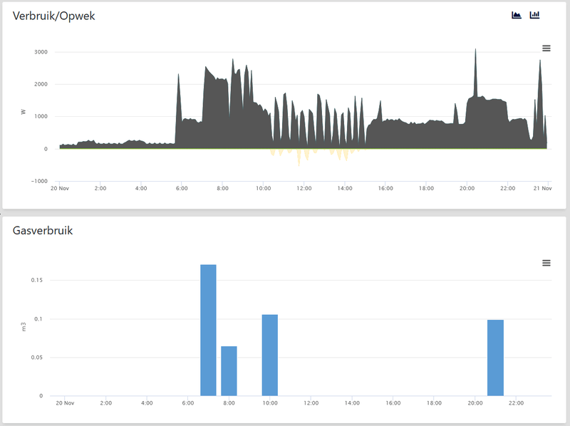

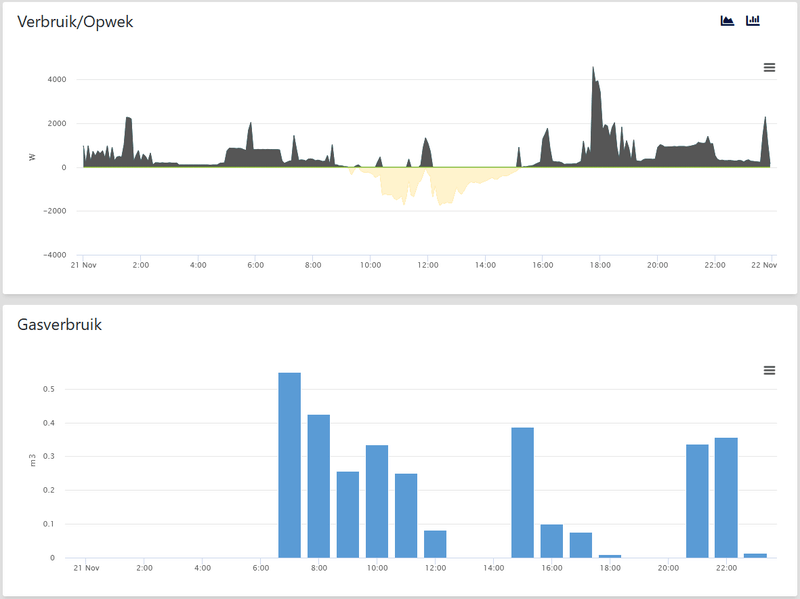

Ik meld me even als ook eigenaar van een Daikin-Intergas hybride setup die eind 2020 is gehangen in onze jaren '80 tussenwoning. We hebben een multi-split systeem met aparte inverters op drie slaapkamers (radiatoren verwijderd) dus daar luchtverwarming/-koeling. Beneden hangen grote JAGA convectoren, geen vloerverwarming dus een relatief kleine waterinhoud, daarom 10L extra buffervaatje. De isolatie van de woning is flink verbeterd met o.a. HR++ glas.
We zijn op zich tevreden met onze Daikin maar het is wel echt een draak om te regelen. Ik hoop dit jaar onder de 150 m3 gasverbruik te blijven (driepersoons huishouden, koken op gas, zonneboiler). Helaas geen referentie gasverbruik beschikbaar doordat we er pas sinds 2020 wonen. We liggen aardig op koers voor die 150 m3 (2022 YTD 107 m3, Mindergas.nl verwacht dit jaar totaal 146 m3, tendens dalend). Veel PV op eigen dak dus elektrisch verwarmen is altijd voordeliger.
Echter af en toe ontspoort de Daikin regeling waardoor hij gas gaat stoken en er op een dag zomaar 3-5 m3 wordt verstookt.
Een typisch verloop van het gasverbruik, alleen douchen:
Afbeeldingslocatie: https://tweakers.net/i/jGR8hyM2oUgnd-kPEquAmEBIGV4=/800x/filters:strip_exif()/f/image/LLXR5AVyqatvWGAxshc4O4bE.png?f=fotoalbum_large
Gisteren besloot de Daikin liever gas te stoken:
Afbeeldingslocatie: https://tweakers.net/i/NdWaZuyGNUoZ6utE3CjdMFh0zFc=/800x/filters:strip_exif()/f/image/VXKK9OCn2ozwqZA1yhRZJlro.png?f=fotoalbum_large
Dit stopt niet als we zelf niet de instellingen veranderen. Mijn wederhelft (die ook de financiën beheert) is er dan als de kippen bij om de installatie te herstarten. Dit lijkt (ook vandaag weer) te werken maar we snappen niet wat er eigenlijk gebeurt. Ik lees dus jullie ervaringen geïnteresseerd mee. Voor wat het waard is: standaard Daikin kamerthermostaat, ecologische regeling, constante ruimtetemperatuur, lage aanvoertemperatuur, evenwichtstemperatuur -4C.

arnoldniessen schreef op maandag 21 november 2022 @ 18:13:
Ik denk inderdaad dat het de defrost cycles waren. aangezien deze afgelopen 2 nachten niet meer voor kwamen.
Momenteel zie ik S1_Compressor_OnOff niet in Home Assistant. Zo mis ik wel meer sensoren. Ze worden daadwerkelijk wel op het /P1P2 gezet maar bevatten geen config items onder /homeassistant/sensor topic. is er een manier om P1P2 serial te triggeren om opnieuw die data te verzenden onder het /homeassistant topic?
Zodat HA mqtt discovery ze op pakt.

ThsAdrns schreef op dinsdag 22 november 2022 @ 11:25:
5-00 op 1
5-01 op -15
C-03 op -15
Groetjes, FaceDown.

5-00 op 1
5-01 op -15
C-03 op -15
De eerste twee staan goed (evenwichtstemperatuur ruim onder nul en wordt ook gebruikt. Wat doet C-03? Die staat niet in mijn installateursmanual 4P353731-1C - 2013.12.
Nou, opnieuw starten heeft niet geholpen. Het irriteert me dat we niet snappen wat de besturing doet. Misschien weet iemand raad.
Er zijn geen storingscodes of waarschuwingen. De afgelezen buitentemperatuur is plausibel; de unit staat op een plat dak aan de noordkant. Geluidsarm niveau automatisch.
De belangrijkste parameters afgelezen:
5-00 op 1 (evenwichtstemperatuur wordt gebruikt)
5-01 op -4C (evenwichtstemperatuur)
1-00 op 0C
1-01 op 20C
1-02 op 35C
1-03 op 24C
7-04 op 1 (ecologisch)
8-05 op 1 (modulatie AWT ingeschakeld)
8-09 en 8-0a op 37C
9-00 op 40C
9-01 op 24C
9-0b op snel
C-05 op 2 (vraagcontact primaire zone is verw/koel vraag)
C-07 op 2 (besturing kamerthermostaat)
C-0a op 0 (binnen snel verwarmen uitgeschakeld)
E-04 op 0 (dit is raar, deze zou R/O op 1 staan)
E-08 op 0 (energiespaarfunctie buitenunit uitgeschakeld)
Als de WP actief is, zijn er sterke pieken in de elektriciteitsvraag te zien. Plaatje van zaterdag, toen we niet thuis waren:
Afbeeldingslocatie: https://tweakers.net/i/bAkeKFQYYcIHk0L7hIZHo-D8MXA=/full-fit-in/4000x4000/filters:no_upscale():fill(white):strip_exif()/f/image/CXlJPZiAXokDT7FrPHv329g6.png?f=user_large
Dankbaar voor behulpzame tips!

  • MTB jeroentje
  • Registratie: November 2022
  • Laatst online: 17-05-2025
FaceDown schreef op donderdag 24 november 2022 @ 13:56:
19-11: 18.9 kWh
20-11: 24 kWh
21-11: 19.4 kWh
22-11: 19.5 kWh
23-11: 15.7 kWh
De gemiddelde COP zit deze dagen tussen de 4 en 4,5.
21-11: 27,8kw/h
22-11: 18,37kw/h
23-11: 13,5 kw/h
24-11: 16,6kw/h
25-11: 13,0kw/h
26-11: 13,1kw/h
27-11: 11,3kw/h
Regeling op awt weersafhankelijk.
Gemiddelde awt ligt met deze dagen tussen de 29°C en 33°C
Afbeeldingslocatie: https://tweakers.net/i/HANgRkwBAwn0ug3ASkka8lHgaS8=/232x232/filters:strip_icc():strip_exif()/f/image/YoktANNIHThgorcl9Tnlqa8C.jpg?f=fotoalbum_tileAfbeeldingslocatie: https://tweakers.net/i/2VkNGdxrLTznZOERCVkzAAAxuuY=/232x232/filters:strip_icc():strip_exif()/f/image/vz0ghXMuhMsMLu9NSSJfFDIG.jpg?f=fotoalbum_tileAfbeeldingslocatie: https://tweakers.net/i/U-8ysyu0cg8qISXoU4TyVCKOYnk=/232x232/filters:strip_icc():strip_exif()/f/image/RqDVIvbbKAvRRc9mD3HaoUzK.jpg?f=fotoalbum_tile
Afbeeldingslocatie: https://tweakers.net/i/hsZp_cbfNcFCKX6ffv0TJfYEFeU=/232x232/filters:strip_icc():strip_exif()/f/image/tMsa2g3vs7V6cbC01l0oQKKa.jpg?f=fotoalbum_tile

Maar is dat ook mogelijk met deze hybride combi?
http://i1.tinypic.com/5yrg076.jpg
