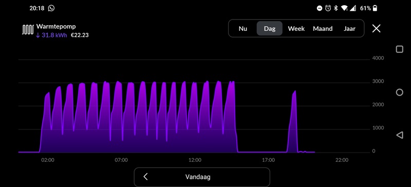

ik zie ook vreemde dingen wannneer het koud wordt, ik heb vakantie mode aaangezet op 15 graden, ben nu niet thuis maar dat de kamer temperatuur nu heel langzaam van 16.5 graden naar 17.7 is gegaan gedurende de nacht ( tot nu 10:00)
Ben erg benieuwd wat de WP nu doet, elektrisch of gas en waarom?

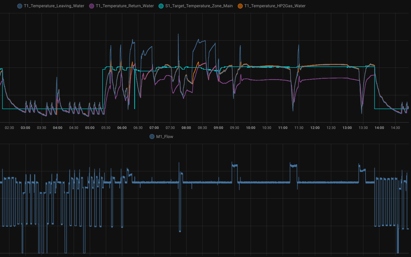

grjn schreef op vrijdag 2 december 2022 @ 09:27:
Dan nog iets, ik zag vannacht veel start stops en een verlaagde aanvoer temperatuur, is dit een vorst beveiliging? Ik heb een spilt unit.
Daarnaast zie ik sinds vannacht dat de pomp vaak kort draait en dan de CV bijspringt met een veel te hoge aanvoer temperatuur als gevolg, hoe kan ik dit voorkomen? Een theorie die ik heb is omdat het kouder is en de WP het niet aan kan dus de ketel bijspringt (maar teveel vermogen heeft), kan dat?
De warmtepomp kan het in de nacht juist heel makkelijk aan, want je target temperatuur staat erg laag: 25, en de warmtepomp geeft dan een overshoot, hij wacht tot 3:00 voordat retour 23 is, gaat even aan, en bij 27 aanvoer schakelt hij dan al weer uit. Je retour temperatuur stijgt dan ook erg snel, dus hij kan geen warmte kwijt. Na een aantal cycles vindt hij blijkbaar dat er gas bij moet, maar de gasketel overshoot nog veel harder omdat het minimumvermogen daarvan ca 8kW is. Een gasverbod kun je met de equilibrium-instellingen te doen [5-00] op 1 (enable evenwichtstemperatuur) en [5-01] de evenwichtstemperatuur zelf op bv 0 of -5.
Het zijn geen defrosts, want dan zie je ook even negatief warmtepomp-vermogen en dan zie je 2 compressor-starts per defrost. Defrosts (als ze echt nodig zijn) herken je ook aan de dalende buitentemperatuur door dichtvriezen. Om 4:00 en 6:10 is misschien een defrost, dat zou je kunnen zien als je hp2gas-temperatuur ook laat zien, al denk ik eigenlijk van niet.
De target-dip om 6:22 is wel vreemd. Zou je niet liever 24u/dag rond de 35 aanvoer willen hebben in deze situatie?

arnoldniessen schreef op vrijdag 2 december 2022 @ 12:44:
Ik snap ook niet waarom hij terugvalt naar 25 graden, er is op dat moment geen warmtevraag. Ik merk dat hij dat nu ook doet, er is geen warmtevraag meer, en hij zakt naar 25 c. Normaal blijft hij de target temperatuur van de stooklijn houden (minimaal 30 graden), ook al is er geen warmtevraag. Wat mij ook opvalt is dat de flow de hele tijd op en neer gaat als de target op 25 graden staat en de warmtepomp dus vaak aanslaat maar er is geen warmtevraag.
Afbeeldingslocatie: https://tweakers.net/i/jfKjtyZNijrwHE9a7W7ySrJ7CX4=/800x/filters:strip_exif()/f/image/QBDE0pXqixQR3mBMUk5Ud0Gb.png?f=fotoalbum_large
  • MijnCommentaar
  • Laatst online: 21:02
MijnCommentaar schreef op vrijdag 2 december 2022 @ 10:13:
Ik ben toch zeer benieuwd waarom mijn huis verwarmt blijft worden, staat op vakantiestand op 15 graden de temperatuur loopt nog steeds op, het is nu 18,2 graden geworden, zag op een beveiligingscamera dat er stoom uit de afvoer van de cv ketel kwam dus stook (bij) op gas.
Ik vind dit een zeer ongewenste situatie
Iemand een idee?

Hallo allemaal. Nu het tegen het vriespunt aanzit wilde ik eens experimenteren met bivalent gebruik. Heb daarom de evenwichtstemp wat omhoog gezet zodat hij binnen het bereik van mogelijk gas verbruik komt.
Ik merk hierbij op dat hij ‘fors’ gas verbruikt en nog maar weinig stroom (450watt continu terwijl dat zomaar 1500watt of meer kan zijn op enkel elektriciteit).
Herkennen jullie dit? Ik zou namenlijk graag zien dat de pomp veel meer voor zijn rekening neemt / op bijna max draait en juist maar een beetje gas toepast, zeker tijdens defrosts bv.
Ik heb de setup nu staan op ecologisch.
Herkennen jullie dit en is mijn wens (meer stroom tijdens bivalent gebruik) te realiseren? Wellicht op economisch draaien? Ben erg benieuwd. Overigens worstel ik dan wel met de prijzen instellen. Er zijn 3 tarieven voor stroom terwijl hier alleen dag en nacht tarief is.

Yep, ik heb dit ook. Zodra de temperatuur lager wordt en de WP tegen het punt aan komt dat hij gas wil gaan gebruiken, dan is het meteen ook een hoog verbruik. Ik ben nog bezig een manier te vinden om hem goed in balans te krijgen, om slechts een beetje gas te doen. Nu is het zo dat ik een dag 0.5 kuub kan verbruiken. En als de buitentemperatuur slechts een paar graden lager is verbruik ik ineens 6 kuub. Daar ben ik niet zo blij mee.

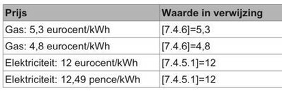

Ik heb hem ook op economisch staan en ik heb overal dezelfde elektriciteitsprijs ingevoerd.

Het minimum gasketel vermogen is hier 20% of bijna 7kW, dat is ca 0.8m3/h (en de default instelling was bij mij bij oplevering zelfs 30%). De warmtepomp is efficienter naarmate de temperatuur van water van warmtepomp naar gasketel lager is. Vandaar dat de warmtepomp vaak op lager vermogen draait in bivalente mode. In mijn wat oudere systeem zie ik dat vaak de helft van de tijd tussen 2 defrosts alleen warmtepomp is, oplopend naar maximaal vermogen, de andere helft bivalent op laag vermogen (=minder snel dichtvriezen).

Bij hoog en laag tarief , zijn hoog en midden je hoge tarief, dus hetzelfde invoeren. De derde is je lage tarief

Zou geen verschil moeten maken. Ik kan alleen aan de gas/elektraprijzen als ie op economisch staat ingesteld. Bij ecologisch bestaat de optie gewoon niet.

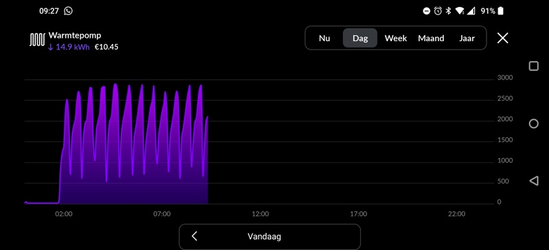

De mijne draait op economisch met huidige prijzen voor gas en electra. Heb hem tot nu toe 1 keer gezien dat ie gas bij stookte (minder dan een m3). Evenwichts temp +5 graden.
De kWh vliegen er wel doorheen. Uit mn hoofd gisteren 26kWh.

aanzee schreef op zondag 4 december 2022 @ 08:27:
Netjes.. hier 37kWh. Vrijstaand huis 200m2 woonoppervlakte, LTV (vloerverwarming en jaga's).

Hier dus ook 35 plus, idem woning. Jammer dat hij op gas direct ver veel gas gebruikt.
Ben er wel achter dat de gevraagde water temp (conform stooklijn) niet gehaald wordt (3 a 4 graden minder) Retour temp zit weer onder aanvoer met zo’n 6 graden. Wellicht gaat hij daarom in verhouding
meer gas verbruiken als ik dat toelaat Of klopt die redenatie niet.

Die 26kWh is alleen de wp, het was 37kWh het hele huis bij elkaar. Ik woon alleen niet zo groot 😀 160m2 platte platte bungalow aan de costa van Nederland (zeeland) denk dat het net iets minder koud is hier 0 gr vannacht).
Vloerverwarming plus radiatoren

24kWh . Bij 20,5gr. Mooi met dit weer!

Beste tweakers,
Wij hebben sinds 2 maanden een Daikin Intergas hybride 8kw. Hij doet iets wat ik niet begrijp en kan verklaren
Na 40-50 minuten vol aan te gaan
erwijl de gewenste AWT nog NIET gehaald is, de delta T nog (43.1-36.4=) 6.7 is en de warmtevraag aanwezig is en blijft, de warmtepomp plots op eigen initiatief gedurende 10 minuten
- het debiet omhoog van 15 naar 20 liter
- De koelvloeistoftemperatuur daalt van 40 graden naar -2 graden, en loopt daarna langzaam weer op naar 33.5
- daalt daarmee de AWT van 44 graden naar 30.6 graden. De waterinlaat blijft rond 30 graden
Hierna gaat hij weer 40-50 minuten vol aan en daarna herhaald bovenstaande zich. Dit levert deze grafiek op:
Afbeeldingslocatie: https://tweakers.net/i/dFw232bwrdzTCOdlmml6BBhaoCI=/800x/filters:strip_icc():strip_exif()/f/image/ZYtyAYci2DeUUBRLoCmRzAQg.jpg?f=fotoalbum_large
Afbeeldingslocatie: https://tweakers.net/i/IbO7Dr9Z9LZN818DsdBEURzFMjo=/800x/filters:strip_icc():strip_exif()/f/image/RiNgm8vUO46DjwXdw3sCEe6Y.jpg?f=fotoalbum_large
Mijn installateur zegt dat dit 'normaal is voor deze vorm van hybride', maar ik vind het toch erg raar:
Als je met de auto de snelweg oprijdt ga je ook niet eerst vol naar 130 dan afremmen naar 20 om dan weer vol gas naar 130 te gaan. 80 constant is dan zuiniger en efficiënter.
(Her)kent een van jullie dit fenomeen? Is dit normaal of afwijkend? Wat is de reden dat dit gebeurd en wat is de logica erachter?
Alvast bedankt voor de reacties.

dtakkie schreef op maandag 5 december 2022 @ 08:12:
Dit is normaal tijdens ontdooien.
[ Voor 42% gewijzigd door MBgek op 05-12-2022 09:15 ]

MBgek schreef op maandag 5 december 2022 @ 09:14:
Dank voor je reactie MBgek. Hij doet dit echter ook al bij buitentemperaturen van rond de 6-7-8 graden...

dtakkie schreef op maandag 5 december 2022 @ 09:26:
Dat is goed mogelijk hoor, dat ligt ook aan het weer. Was er bijvoorbeeld mist? als de buitenunit (op dat moment verdamper) onder het dauwpunt komt vriest 'ie aan.
Defrosts zijn normaal, maar wat die grafiek ook laat zien: een deel van de dag staat hij uit. Om in je eigen beeldspraak te blijven: je rijdt soms 130 en je staat soms stil. Waarom niet continue 100, zuiniger, en minder slijtage. En, het rooster buiten wordt dan wat minder koud, dus misschien voorkom je dan wel een aantal defrosts als het buiten 6C is.
