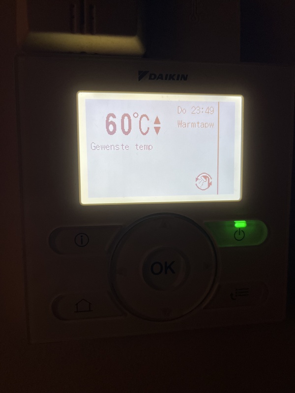

Ik heb sinds vanavond een probleem met mijn Daikin Intergas hybride ketel. Er is vandaag iemand voor onderhoud geweest en die heeft met allerlei instellingen zitten spelen. Maar nu kom ik er net achter dat ik geen warm tapwater meer heb. De ketel springt gewoon niet aan als ik een warme kraan open draai.
Het enige wat wel gebeurt is dat als ik tapcomfort aanzet er een heel klein beetje warm water wordt klaargezet en je een paar tellen warm water hebt.
Heeft iemand enig idee wat er mis is? Natuurlijk ga ik morgen meteen de installateur bellen, maar hij neemt nu niet op en daarnaast heb ik er niet erg veel vertrouwen in dat hij wist wat hij aan het doen was, anders was dit ook niet mis gegaan denk ik.
  • MijnCommentaar
  • Laatst online: 21:02
druk op je home knop, links onderin, daarin kun je awt zien, nog een keer op home zie je warmtapwater.
Dit hangt af van welke pagina’s in je homescreen staan.
Mogelijk staat warmtap water uit, zet het aan met de aan knop, rechtsboven op je thermostaat.

Dankjewel MijnCommentaar! Dit was precies wat er aan de hand was. Ik had al allerlei instellingen opgezocht maar het was inderdaad zo simpel als dit.
De installateur had duidelijk willekeurig allerlei dingen zitten aanpassen, waaronder dit. Maar weer verder zoeken naar iemand voor onderhoud die wel weet wat hij doet… Iemand tips toevallig?

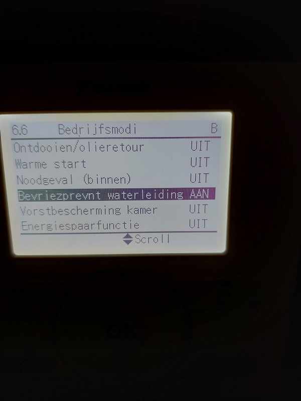

Nu valt mij 1 ding op en ik hoor het alleen als het kouder is buiten, De pomp lijkt in de nacht ook regelmatig even aan te gaan, er wordt niet verwarmt maar de pomp is wel aan het rondpompen. Ik snap niet waarom dit gebeurt.
Is hier iemand die weet waarom dit gebeurt en of je dit uit kan zetten. zover ik kon zien staan alle ontdooi functies uit.

Defrosts. Bij de huidige temperaturen gebeurt dat bij mij om de 40 a 60 min. Dus behoorlijk veel defrosts per dag helaas.
Groetjes, FaceDown.
  • MijnCommentaar
geen defrost maar de vorstbeveiliging. Onder de 4 graden looopt de pomp om de watertemperatuur te controleren.

Heeft dit met de onderstaande settings te maken.(vorstbescherming kamer & vorstbeschermende kamer temperatuur)
Afbeeldingslocatie: https://tweakers.net/i/jHXR8N4lO8JmOOpIGWq9dF3dAQA=/800x/filters:strip_icc():strip_exif()/f/image/i1ApYeSzmVrRYpP8Lp6DuI0S.jpg?f=fotoalbum_large

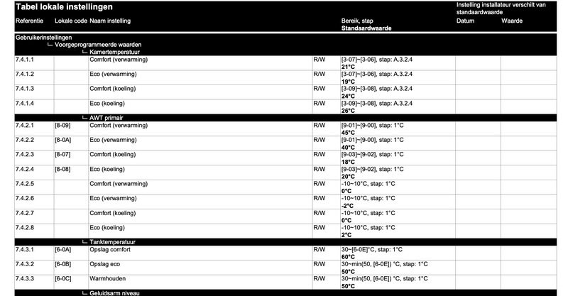

Zo heb ik die setting niet begrepen. Van eerder uit dit topic:
[5‑00] Bepaalt of de gasboiler mag werken
wanneer de omgevingstemperatuur de
ingestelde evenwichtstemperatuur
tijdens ruimteverwarming overtreft.
▪ 0: toegestaan (standaard).
▪ 1: NIET toegestaan.
Dus je zou hem dan op optie 1 moeten hebben om de gasboiler uit te schakelen wanneer de omgevingstemperatuur boven de ingestelde evenwichtstemperatuur ligt.
Toch?
Al moet ik zeggen dat hij met optie 1 zich alsnog weinig lijkt aan te trekken van de evenwichtstemperatuur.
[ Voor 11% gewijzigd door RoD op 09-12-2022 11:37 ]

5-00 betekent niet menu 5, maar het 5e scherm met field settings in menu A.8 (A=installateur).
Achterin de uitgebreide installateurshandleiding vind je de field settings en de menustructuren, bv (voor mijn systeem) evenwichtstemperatuur is zowel te vinden onder A.8 [5-01] als onder menu A.5.2.2.
De meeste settings kan ik zowel via het settings-overzicht A.8 als via een menu instellen, maar sommige settings alleen via menu (bv 7.4.1.1 comfort-temp verwarmen, geen echte field setting maar een thermostaatprogramma setting) en sommigen alleen via field settings (bv target flow rates [8-0B] [8-0C] [8-0D], koelen toestaan [1-04]).
Daikin 2x8kW EBLA08E3V3+EHYHBX08AAV3+EKHWS200D3V3 - P1P2MQTT bridge - HA - USBtin - Zehnder Q600 / gasloos
  • oltk
  • Laatst online: 26-08 22:45
arnoldniessen schreef op vrijdag 9 december 2022 @ 23:20:
Dank. De evenwichtstemp had ik al gevonden onder A5.2.2. die field settings onder A8 is waarschijnlijk dat menu vol getallen. De vraag is dan nog hoe het instellen van een waarde daarin werkt. Ik ga er vanuit dat:
00 = menu 0, 01 = menu 1 etc.
Dus in de handleiding:
Kolom 1 = de menustructuur nalopen
Kolom 2 = de fieldsettings menu
hopelijk klopt deze aanname :) Dan is het alleen doorvogelen hoe ik deze instelling ook echt verander zonder maar random wat te doen. Want eerst snappen hoe het werkt en dan doen voelt wel prettiger. En mogelijk zijn er ook anderen in dit forum die dit altijd maar overslaan omdat ze dit niet kunnen volgen :P

Ben vandaag een beetje aan het spelen met instellingen.
Ik kreeg een melding dat er een herstart moest komen. Maar nu zie ik dit.
Iemand een idee
Afbeeldingslocatie: https://tweakers.net/i/dQfN1Emvzk2nkuco4ZwWkUdd1rI=/x800/filters:strip_icc():strip_exif()/f/image/wgB6vGZ22vDJqtdzaiMUXofO.jpg?f=fotoalbum_large
[ Voor 80% gewijzigd door jelle78 op 10-12-2022 13:29 ]

Iemand een idee
Welke instellingen?
Bij een herstart valt de spanning op de P1/P2 interface kort weg. De interface zou daarna vanzelf moeten herstarten (begint dan met "Bezig") en dat lijkt hier misgegaan.
Ik zou de spanning een minuut van de buitenunit halen en kijken wat er gebeurt meteen nadat je die aanzet.
Is de P1/P2 kabel misschien lang en dun tussen unit en thermostaat?
  • jelle78
  • Laatst online: 20-10-2024
jelle78
2000Wp, SMA 2000HF, ZO.
Ik was bezig met 9-00 die stond op 80 en had die verlaagt. Volgens mij start het systeem niet op.
Krijg ook geen warm water.
Zal de spanning er lang afhalen. Kijken wat er gebeurt.
Kan ik ook op de binnenunit wijzigen doen? Of een reset naar default instellingen
Spanning er lang af heeft geen zin, krijg nog steeds het zelfde scherm
[ Voor 29% gewijzigd door jelle78 op 10-12-2022 14:18 ]

jelle78 schreef op zaterdag 10 december 2022 @ 14:09:
[9-00] verlagen heeft geen direct effect, dat is niet je stooklijn.
Welk systeem heb je? Ik kan hier alleen
-warmtepomp wijzigen via P1/P2 controllers
-gasketel wijzigen via Intergas interface op binnendeel
Je weet dat je de spanning van de buiten-unit moet halen voor een herstart van de warmtepomp? De stekker binnen is alleen van de gasketel, niet van het binnendeel van de warmtepomp.

Heb de spanning van de buitenunit gehaald, maar blijft op het rare scherm staan.
Type is ehyhbh05aav32, tapwater werkte net wel.
Ik heb geen idee, zal volgende week is kijken of ik een monteur kan vinden. Misschien is de thermostaat wel stuk

jelle78 schreef op zaterdag 10 december 2022 @ 15:10:
Uh, zonder spanning op buitenunit gaat het display toch uit? In mijn thermostaat zit in elk geval geen batterij of supercap.
Mocht de thermostaat bij jou ook een EKRUCBL1 zijn, en stuk zijn, ik heb er net zelf 1 op marktplaats nieuw gekocht, en die verkoper heeft er nog eentje te koop nu.

  • MichelNie1977
  • Registratie: November 2022
  • Laatst online: 01-03-2023
Goede morgen iedereen,
Ik weet niet of dit helemaal onder de Defrost valt maar mijn systeem gaat rond 10 uur in de avond uit en ik merk idd om de zoveel tijd dat alleen de pomp aan gaat en dan een poosje staat te pompen.
Al ik in het systeem kijk zie ik het onderstaande
Afbeeldingslocatie: https://tweakers.net/i/hxUShsSQfJKYDB36T9lj8ThzVls=/x800/filters:strip_icc():strip_exif()/f/image/t7jJGpRVN9q3o2ISrfCbbqXI.jpg?f=fotoalbum_large
Is de deze Bevriezing beveiliging ook uit te zetten want het moet serieus hard vriezen voordat de leidingen van de verwarming gaat bevriezen. De buiten unit doet helemaal niets. Mijn oude ketel deed dit ook nooit en lijkt mij ook overbodig.
Dus mijn vraag is of je deze beveiliging kan uit zetten of kan instellen dat die pas veel later aangaat.
Alvast bedankt voor jullie antwoorden.
