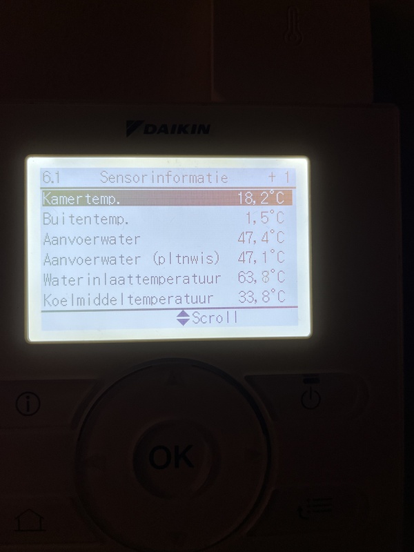

ik begin het idee te krijgen dat mijn daikin helemaal de weg kwijt is
Afbeeldingslocatie: https://tweakers.net/i/_-vLRSVt4MgbX0WRDKjK3csviiE=/x800/filters:strip_icc():strip_exif()/f/image/1FBGvwoxXpeKev5ggcFCK8J9.jpg?f=fotoalbum_large

Vraag aan de andere gebruikers hier: klopt de temperatuur weergave op jullie thermostaat (in dit geval dus: de Daikin controller) ?
Ik heb 2 Zigbee sensoren die allebei rond de 21,2 graden aangeven en de Daikin controller blijft volhouden dat het 19,8 graden is.
Zelf denk ik dat die Daikin controller te laag zit. Het voelt namelijk wel warmer dan 20 graden hier en zei laatst al tegen mijn vrouw dat ik het gevoel had dat het warmer was dan hij aangaf. Nu dus met 2 verschillende merken Zigbee sensoren aan het meten die allebei veel hoger zitten.

Mensen, eenvoudige vraag, en ik zou geweldig geholpen zijn hiermee.
Ik zie dat mijn warmtepomp (ejha04aav3) in de eerste run helemaal of bijna de stooklijn haalt (nu bijvoorbeeld rond de 31 graden) maar de runs daarna ver wegvalt (naar 21-22 graden), de stooklijn dus lang niet haalt en het huis niet op temperatuur komt.
Komt dit door het beperkte vermogen van de pomp, of een instelling? Ik heb nu weersafhankelijk ingesteld, kan/moet dat anders? Dank vast voor het meedenken!

Inleiding:
Een familielid van mij heeft een Daikin Hybride warmtepomp.
Deze is aangesloten als Add-on icm een bestaande CV ketel.
Nu is het probleem dat z’n woonkamer niet op temperatuur komt.
Nu wil ik voor hem eventueel meekijken om de oorzaak te achterhalen, alleen ik heb te weinig met dit type warmtepomp gewerkt om alle specifieke instellen te weten.
Vandaar dat ik even hier mijn vraag drop.
Hoe is de warmtepomp aangesloten:
- Deze is aangesloten als Add-on Parallel met een bestaande ketel.
- Beide toestellen hebben een keerklep in de aanvoer.
- Het is of Warmtepomp of Ketel. (aansturing)
- Op de P1 en P2 contact zit de Daikin thermostaat.
- Op de Bivalent contact zit de ketel.
- Pomp zit aangesloten op de ext. pomp contact.
- overige aansluiten indien van toepassing niet nader benoemd.
Gewenst regelgedrag:
Dat de warmtepomp wordt aangestuurd door de Daikin thermostaat (woonkamer) zonder stooklijn.
Dat de warmtepomp zelf bepaald welke aanvoertemperatuur nodig is en indien de woonkamer niet op temperatuur komt deze de aanvoertemperatuur geleidelijk aan verhoogd of de cv ketel gaat aansturen indien de warmtepomp het niet meer redt.
Instellingen/Vraag:
Ik wil eventueel de Warmtepomp een factory reset geven. (Indien mogelijk)
Welke instellingen/parameters moet ik aanpassen en waarop moeten deze komen te staan dat het gewenste regelgedrag ook daadwerkelijk gaat gebeuren.
(Ik weet hoe het parametermenu werkt)
Indien dit regelgedrag niet mogelijk is, heb ik graag uitleg hoe de unit zijn regelgedrag bepaald etc.
Daikin geeft bijvoorbeeld aan dat de CV ketel niet hoger als 55 graden mag staan in deze opstelling, maar dat lijkt mij bij een hybride add-on installatie onzinnig?
Afgifte systeem:
Zijn afgifte systeem is niet optimaal, ook nooit gekeken of z’n temperatuur op 40-45 graden nog warm wordt.
Maar er is helaas gekozen voor dit systeem dus kan er weinig aan veranderen.
- Bijverwarming/vloerverwarming HT-mengverdeler + radiatoren.
- Bypass 0,1-0,5 bar instelbaar.
De mengverdeler is sowieso al een verdachte. Waarschijnlijk heeft deze voorheen veel heter water aangevoerd gekregen. Nu krijgt hij veel koeler water en gaat dit nog eens vermengen met koud retourwater. Dus niet gek dat de vloer daarmee niet warm wordt.
Verder zou ik niet meteen gaan proberen om alles heel efficient in te gaan regelen; Ga eerst eens proberen de boel inderdaad warm te krijgen. Dus vaste aanvoertemp van 40 graden en een andere verdeler erin. Dan zou de vloer in elk geval gewoon warm moeten worden. Als dat lukt kun je verder kijken. Ik zou dan persoonlijk toch voor weersafhankelijk gaan om je aanvoertemp zo goed mogelijk te regelen.
Groetjes, FaceDown.
