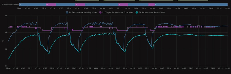

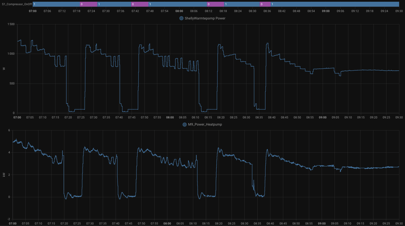

Japie.G
Colour Classic
FaceDown schreef op vrijdag 23 december 2022 @ 11:10:
Hier ook, al 2 dagen zonder start-stop, continue in bedrijf. Met dit weer zou je geen/nauwelijks start-stops moeten hebben. Wel heb ik veel start-stops gehad door defrosts in de koude periode. En in het najaar toen de verwarming net aan moest. Beide ga ik proberen te beperken door een 200L buffervat toe te voegen in de retourleiding.
Hoe denk je dat een buffervat in de retour je hiermee gaat helpen? De Daikin heeft slechts een paar liter nodig in het minimale circuit.. Ik denk haast dat je wat terminologie door elkaar haalt.
Pendelen is niet het starten en stoppen van je systeem an sich, pendelen is het stoppen van je systeem omdat hij zijn minimale vermogen niet meer kwijt kan. In het geval van de Daikin gebeurt dat in de volgende situatie:
Warmtepomp loopt elektrisch op laagste modulatie staat (iets boven de 300w), en de tA loopt voor een langere periode op meer dan een graad boven de gevraagde waarde. dT is dan vaak nog maar iets van 2 graden. Veel te laag in ieder geval. Pas dan gaat de wp uit en na ingestelde anti pendel tijd weer aan om een nieuwe poging te wagen.
Stel bovenstaande situatie is bij jou aan de hand, dan nog helpt een buffer in je retour niet, je stelt dit punt enkel een beetje uit omdat je meer watervolume hebt. Het enige dat hier tegen helpt is de afgifte vergroten. Dus tA omhoog, of meer vv groepen open of anderszins je warmte beter kwijt raken.
Dan de defrosts. Heb ik hele studie van gemaakt, geen zin om dat allemaal weer op te rakelen, het is her en der op dit forum wel terug te vinden, maar de Daikin is RAAR op dat gebied. Raar in de zin van, anders dan vele andere warmtepomp systemen. Hij volgt vaste defrost algoritmes. Lang verhaal kort, een 200l buffer toevoegen zal in opwarming meer vermogen eisen (meer volume dus dT groter) en je hoeveelheid defrost dus theoretisch alleen maar erger maken. Bij de Daikin maakt het verder niet gek veel uit hoeveel vermogen je vraagt, ding blijft defrosten als een malle zodra tBuiten onder de 5 graden komt.
(context: ervaringen gebaseerd op Daikin/intergas hybrid split unit 8kw koelen en verwarmen unit, verwarming woning op warmtepomp only, sww via gasboiler)

Storende factor.
Japie.G schreef op maandag 26 december 2022 @ 06:13:
Ik zie bij defrosts behoorlijke dips in de aanvoer. Die hoop ik te beperken met een grotere buffer. Daardoor zou een defrost sneller moeten verlopen en na een defrost hoeft het systeem minder hard te werken om te herstellen van de dip.
Verder heb ik een Evohome zonesysteem en heeft het moduleren van convectoren een behoorlijk effect op de vloerverwarming. Dat wil ik ook 'dempen' met de buffer.
Groetjes, FaceDown.

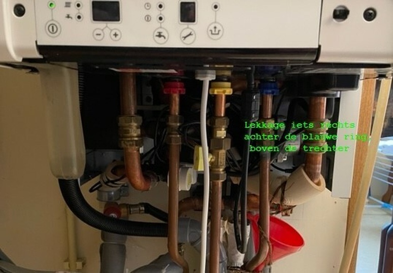

Daikin hybride warmtepomp 2018 (EHYHBH08AV32) water lekkage.
Onze hybride warmtepomp heeft een lekkage gedurende de nacht, dan druppelt er water uit het CV deel (0,5 liter per nacht al gedurende wat nachten) en ik moet dus regelmatig bijvullen. Overdag als de warmtepomp loopt (nu ca 35C) is er GEEN lekkage, is het helemaal droog.
Het water komt uit het achterste deel (warmtepomp?). Zie de foto: rechtsachter de buis met de blauwe ring Afbeeldingslocatie: https://tweakers.net/i/Yh3poa8n5en5e1m1hk5WV3ZwYvk=/full-fit-in/4920x3264/filters:max_bytes(3145728):no_upscale():strip_icc():fill(white):strip_exif()/f/image/NXNkMkG6TUjf3tyskPAKToEf.jpg?f=user_large
De lekkage is dus niet bij de aansluitingen onder de ketel. Wat ik zie is dat het water door een (horizontaal) gaatje in een metalen plaatje druppelt (omlaag in het rode trechtertje). De plek van de lekkage zelf is niet te zien en zal daar ergens boven zitten
Heeft iemand hier ervaring mee of weet wat de oorzaak kan zijn / hoe dit te verhelpen is?

@mtar Daikin hybride warmtepomp 2018 (EHYHBH08AV32) water lekkage.
De leiding met de blauwe ring is de koudwaterleiding.
De mantel aan de voorzijde verwijderen en achter het gasblok zie je deze leiding binnen komen en er zit een flowsensor met koppelingen aan gemonteerd. Wellicht is het aandraaien van de koppelingen de oplossing voor het lekken. Of de sensor zelf is lek. Bij dit mogelijke euvel is het echter niet zo dat je drukverleis hebt. Het drukverlies kan ik niet verklaren en moet dan ergens anders door komen. Omdat dit iedere keer het zelfde verlies is ( b.v. bij opstoken) zou het een defect expansievat kunnen zijn.
De mantel aan de voorzijde eraf en dan kun je mogelijk meer zien.
  • mtar
  • Laatst online: 17-04 22:51
Beste Robert, Dank je wel, ga ik proberen

Even los van het probleem, zit er wel een inlaatcombinatie in de koudwaterleiding ?

  • mtar
Vraag van AASS:
quote]mtar schreef op dinsdag 27 december 2022 @ 17:46:
Even los van het probleem, zit er wel een inlaatcombinatie in de koudwaterleiding ? Ja, die zit net onder wat er op de foto staat.

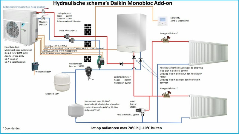

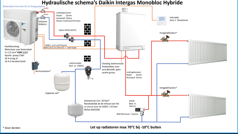

michielsweb schreef op vrijdag 30 december 2022 @ 19:03:
heren vraagje, is er iemand die toevallig de hybride monoblock van daikin heeft ?
ik zou graag in gesprek willen komen met iemand die via het monoblock is aangesloten
Afbeeldingslocatie: https://tweakers.net/i/aLVIpPvbDGHBtmVnz9ntOTg60V4=/800x/filters:strip_icc():strip_exif()/f/image/WNJ2PcC8wtmZns7H1nKEvRGD.jpg?f=fotoalbum_large
Afbeeldingslocatie: https://tweakers.net/i/1IL7XVEPKy-DGzoDHxqa1cMUnUU=/800x/filters:strip_exif()/f/image/nbqf9mZhINsu6fkA2rG8lqHt.png?f=fotoalbum_large
Kun je hier iets mee?
Zijn 2 versies, één is hybride (met juiste ketel) en één als add-on.
  • michielsweb
  • Registratie: Januari 2016
  • Laatst online: 11-08 15:05
Zeker bij het 2de plaatje zie je net onder de cv ketel.
een boogje in het roode lijntje, betekend dat het 2 verschillende leidingen zijn?
  • Gijsteun
  • Registratie: April 2019
  • Laatst online: 06-04-2024
michielsweb schreef op zondag 1 januari 2023 @ 23:00:
Ja, zo wordt schematisch weergegeven dat de leidingen over/onder elkaar doorlopen.
Ze zijn dus niet met elkaar verbonden.

Robert Reinink schreef op dinsdag 27 december 2022 @ 19:22:
Het probleem bleek het ontluchtingsventiel dat rechts boven op de ketel zit. Er zit waarschijnlijk vuil in. Als de pomp loopt wordt het ventiel dichtgedrukt en als de druk er af is lekt er water uit de CV. Het zwarte kraantje op de klep is dichtgedraaid waardoor de lekkage gestopt is in afwachting van vervanging van de klep
Afbeeldingslocatie: https://tweakers.net/i/-2W9Mbm4RKNYjwCU78x8JfhDmes=/full-fit-in/4920x3264/filters:max_bytes(3145728):no_upscale():strip_icc():fill(white):strip_exif()/f/image/9IPqp2NwDWl9vmdx5VjtqNej.jpg?f=user_large

Ik zie de laatste tijd veel pendel gedrag, heeft iemand suggesties hoe dit komt. Is het omdat de aanvoer temperatuur(.._Leaving_water) te ver boven de target temperatuur komt? Hoe kan ik dit het beste oplossen? Mijn stooklijn omlaag brengen, of is het minimale vermogen van de pomp te hoog en moet ik mijn afgifte verhogen?

grjn schreef op woensdag 11 januari 2023 @ 11:26:
Dit komt vaak niet door het minimale vermogen maar door het (door de Daikin) gekozen vermogen dat te hoog is: AWT ligt hier stelselmatig boven de target temp en de max overshoot is beperkt. Als de AWT dan nog snel schommelt gaat het snel mis (net als de target-AWT een stapje omlaag maakt).
Een grotere overshoot instellen is helaas niet mogelijk bij de hybride. Wel helpt een hogere flow, of een stabielere AWT (bv door langere middeling (wat bij mij helemaal niet werkt overigens) of door absolute AWT ipv stook-curve te gebruiken, en AWT niet te laag te maken (bij mijn minstens 35), dan kan de warmtepomp beter even uit in de koude (of in de dure) uren.

arnoldniessen schreef op woensdag 11 januari 2023 @ 13:13:
.... AWT ligt hier stelselmatig boven de target temp en de max overshoot is beperkt. Als de AWT dan nog snel schommelt gaat het snel mis (net als de target-AWT een stapje omlaag maakt).
De AWT gaat niet pas oplaag als de compressor net uit uit is, dit komt omdat de buitentemperatuur iets stijgt als de warmtepomp uit is.
Afbeeldingslocatie: https://tweakers.net/i/Z1T17T7mUXt8Ux3juT-Klg5QOIk=/800x/filters:strip_exif()/f/image/1OhCxS3rzMewdLpYlanSoq1m.png?f=fotoalbum_large
Maar het is tocht raar dat hij niet terug moduleert maar gewoon uit gaat. Als iemand een suggestie heeft waar ik de maximale overshoot in kan stellen dan hoor ik het graag.

grjn schreef op woensdag 11 januari 2023 @ 15:02:
Toch wel, denk ik, kijk maar net voor 8:12, daar gaat Toutside af en toe naar 11C omhoog waardoor AWT-target een paar keer dipt, en dat geeft de overshoot.
Maar het is toch raar dat hij niet terug moduleert maar gewoon uit gaat. Als iemand een suggestie heeft waar ik de maximale overshoot in kan stellen dan hoor ik het graag.
Het vreemde is dat hij veel te langzaam terugmoduleert, dat moet hij al veel eerder doen, van 7:52 tot 8:12 wordt er continue te veel vermogen ingesteld, waardoor hij uiteindelijk overshoot. Het algoritme regelt te langzaam terug en de overshoot geeft bij Daikin een hard-stop. Helaas. Wat je kunt doen om het te omzeilen is "meeveren" met de Daikin door de AWT bij dreigende overshoot even iets hoger te zetten en dan weer terug te duwen richting je echte AWT wens, op basis van monitoring van AWT en target-AWT. Ik overweeg dat te implementeren maar het zijn wel allemaal schrijf-acties, en het aantal daarvan wil je beperken.
Een andere oplossing is misschien om de pomp even iets harder te laten lopen dan de WP wil, om dT even te dempen, dus het omgekeerde van wat intergas_circulation_cap doet. Risico is dat de Daikin dan misschien minder goed terugregelt omdat je de AWT kunstmatig beinvloedt.

En wat er tussen 8:07 en 8:11 gebeurt lijkt me gewoon fout: de AWT is hoger dan de target-AWT bij een vermogen van ca 730W, dus vermogen is eigenlijk al te hoog, toch schakelt de WP enkele keren even naar de ca 850W. Waarom toch?
Met setting [9-04] "Leaving water temperature overshoot temperature." kun je je maximale toelaatbare overshoot instellen, deze staat standaard op 1°C. Hij kan maximaal op 4°C, ik zie hier dat het net kan helpen om te zorgen dat 'ie terug moduleert maar verwacht er geen wonderen van.

MBgek schreef op woensdag 11 januari 2023 @ 21:37:
En op sommige hybrides is dat een read-only waarde die vast staat op 1°C.
Heel herkenbare plaatjes. Ik zie ook vaak eerst die kleine piekjes terwijl hij nog draait. Krijgt hij het zo niet onder controle gaat hij echt pendelen en gooit hem even uit. De eerste piekjes probeer ik al te voorkomen, hier vooral door de AWT net een graadje hoger te zetten en wat te zoeken in de stooklijn. Nu staat die zo dat bij de laagste AWT die eerste piekjes soms nog voorkomen maar sindsdien is hij niet meer uitgegaan.
