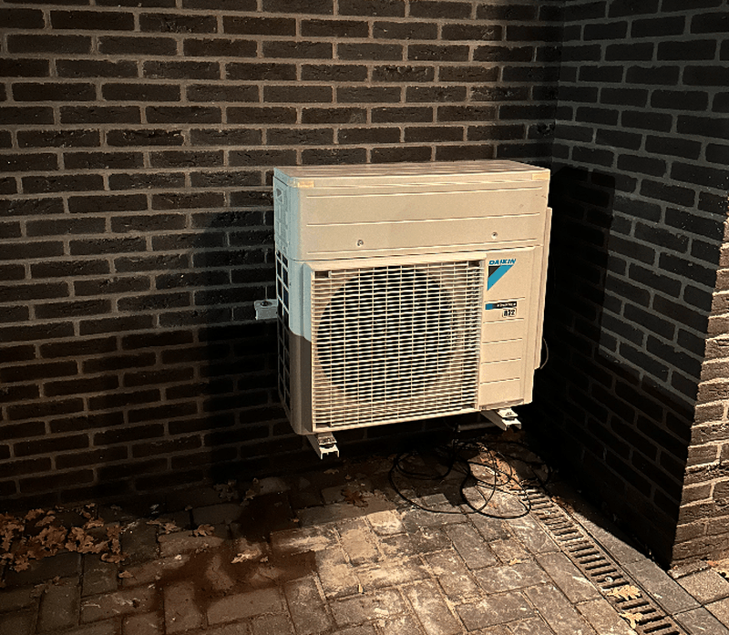

kielkiel schreef op zondag 25 december 2022 @ 22:31:
Ik heb inmiddels een offerte en hierin zegt de installateur over ongeveer 15 meter het volgende: De afstand naar de achterzijde van de garage is dermate ver dat dit voor grote energie verliezen zal leiden.
Ik zit met deze afstand nog redelijk ruim binnen de maximale afstand. Aan wat voor grote verliezen moet ik dan denken?
Ik heb de installateur de vraag gesteld wat hij verstaat onder warmteverliezen. Hij gaf minimaal 30 procent. Maar volgens mij kan dat helemaal niet, aangezien het een split systeem is (8kw versie). Ik meende te hebben gelezen dat je bij koudemiddel geen warmteverlies hebt, omdat de warmte pas in de ketel eruit getrokken wordt. Klopt dat? Ik ben een leek op dit gebied... :*)
Op de vraag of de 8kw versie niet te groot is geeft het bedrijf het volgende antwoord: 8kW is het maximale vermogen. Dit betekent niet dat de warmtepomp altijd op deze kracht werkt. Afhankelijk naar de vraag naar warmte moduleert dit type hybride warmtepomp. Pendelen is dus niet mogelijk.
Datgene wat ik gelezen heb over pendelen is voornamelijk als je te veel vermogen hebt. Ik ken wel de modulerende CV ketel, maar moduleert de warmtepomp unit ook zoals het bedrijf schrijft?
[ Voor 3% gewijzigd door kielkiel op 14-01-2023 17:29 ]

kielkiel schreef op zaterdag 14 januari 2023 @ 17:19:
30% lijkt me echt heel erg veel. Een split unit heeft inderdaad relatief beperkte warmteverliezen maar ze zijn er wel, er loopt heet gas richting je binnenunit. De meeste warmte wordt echter in de faseovergang onttrokken. De leidingen zijn daarnaast ook nog eens van isolatie voorzien. Je zit ruim onder wat Daikin adviseert als maximale lengte, ik zou eens een second opinion doen bij een andere installateur. Maar natuurlijk; als het dichterbij kan dan zal dat altijd efficiënter zijn.
Hij moduleert inderdaad wel degelijk. Hier ook een 8kW en die zit echt zelden op zijn hoogste vermogen. Pendelen vooral bij laag vermogen / (zeer) lage temperatuur. Dat is een beetje zoeken in combinatie met je afgiftesysteem. Voordeel vind ik dat ik merk dat met de 8kW zelfs echt hele koude dagen er nog steeds genoeg vermogen is, woning uit 2002 en label A. Hier alleen nog gas voor warm water eigenlijk. Dat had met de 4kW hier niet gelukt.
Het ligt ook aan je afgifte systeem. Als het systeem zijn warmte niet kwijt kan krijg je ook pendelgedrag. Ook op laag vermogen. Ik heb daar met gewone radiatoren ook last van als de AWT bij mij lager is dan 30 graden. Dan komt het water retour met 29 graden en dat vind ie niet fijn.

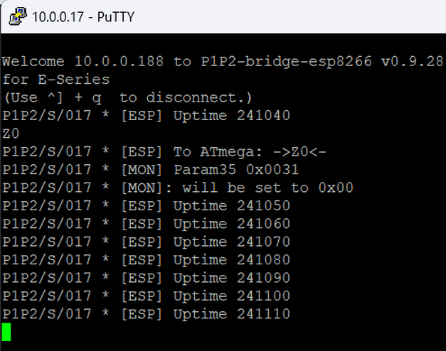

@arnoldniessen
Heb jij al een HA integratie of voorbeeldcode voor een automation om via MQTT de warmtepomp aan of uit te zetten middels jouw P1P2Serial printje?
Ik gebruik deze nu al een tijdje om te monitoren, maar stuur er nog niks mee aan. Puur alleen monitoring wat hij nu doet.
Is dat met MQTT makkelijk te doen?
Ik snap nog niet hoe ik dat moet doen, maar ik doe het liever hiermee dan met een losse Shelly op de klemmen voor de externe thermostaat.
[ Voor 17% gewijzigd door Flappie op 16-01-2023 20:30 ]
  • arnoldniessen
  • Laatst online: 19:43
Flappie schreef op maandag 16 januari 2023 @ 20:22:
@arnoldniessen
De integratie is nog niet af, dus ik heb nu alleen nog voorbeeldcode voor de wat cryptische commando's. Alle commando's kunnen als payload gegeven in het topic P1P2/W, of direct handmatig als input in een telnet-sessie.
Verwarmen aan/uit:
(edit: correctie omdat Z commando niet op hybride systemen werkt)
"E 35 2F 1" of "E35002F01" zet verwarmen aan
"E 35 2F 0" of "E35002F00" zet verwarmen uit
Als je in kamerthermostaat mode werkt, dan
"E36 0 C8" zet kamerthermostaat op (hex 0xC8 = 200 / 10 =) 20.0
"E36 0 BE" zet kamerthermostaat op (hex 0xBE = 190 / 10 =) 19.0
Als je in absolute-AWT mode werkt (zonder programmering), dan
"E36 6 015E" zet AWT absoluut op (0x015E = 350 / 10 =) 35.0
"E36 6 01C2" zet AWT absoluut op (0x01C2 = 450 / 10 =) 45.0
Als je in stooklijn-AWT verwarmingsmode werkt (zonder programmering), dan
"E36 8 0" zet stooklijn aanpassing (voor main zone) op +0
"E36 8 A" zet stooklijn aanpassing (voor main zone) op +1
"E36 8 FFFA" zet stooklijn aanpassing (voor main zone) op -1
In HA automation scripts kun je dit blokje toepassen (hoop ik, zelf geen ervaring mee):
action:
  - service: mqtt.publish
    data:
      topic: P1P2/W
      payload: Z1
Dit stukje komt van https://github.com/Arnold-n/P1P2Serial/discussions/34 waar sa7lej meer voorbeelden heeft voor het aan/uitzetten op basis van dynamische Tibber tarieven.
Daikin 2x8kW EBLA08E3V3+EHYHBX08AAV3+EKHWS200D3V3 - P1P2MQTT bridge - HA - USBtin - Zehnder Q600 / gasloos

arnoldniessen schreef op maandag 16 januari 2023 @ 22:55:
Verwarmen aan/uit:
"Z1" zet verwarmen aan
"Z0" zet verwarmen uit
"E36 8 1" zet stooklijn aanpassing (voor main zone) op +1
"E36 8 FFFF" zet stooklijn aanpassing (voor main zone) op -1
action:
    data:
      topic: P1P2/W
      payload: Z1
Als ik via Telnet een Z0 stuur zie ik wel deze output maar er gebeurt niks...
Afbeeldingslocatie: https://tweakers.net/i/fbqvZaITwRhj49KWRo0Tvt25Vv8=/full-fit-in/4000x4000/filters:no_upscale():fill(white):strip_exif()/f/image/9exERE6nKj8fHNZSWuDleCiV.png?f=user_large
Ik doe vast iets niet goed, maar help me even op weg als je wilt :)

Flappie schreef op dinsdag 17 januari 2023 @ 08:34:
Draait de interface wel als "auxiliary controller"? Dat kun je met "L1" aanzetten, en is nodig om schrijfcommando's te kunnen geven. Ik zie dat het handiger was geweest daar op te controleren, ik zal een volgende versie een foutmelding laten geven dat "L1" mode aan moet staan.
  • Flappie
  • Laatst online: 09:22
arnoldniessen schreef op dinsdag 17 januari 2023 @ 12:28:
Heb een L1 gestuurd en kreeg toen netjes dit:
Afbeeldingslocatie: https://tweakers.net/i/TgzjbLN1uu1tmrxToXYOimjYOSk=/full-fit-in/4000x4000/filters:no_upscale():fill(white):strip_exif()/f/image/QKBiRflUh25SFWyl6Zqyq9qI.png?f=user_large
Ik heb nu een Z0 gestuurd en krijg dit maar er gebeurt verder niets:
Afbeeldingslocatie: https://tweakers.net/i/pHayiYTFXhAIfohP5BKNuyTCGrs=/800x/filters:strip_exif()/f/image/aWWkRcqkLo1OmR9ImOMftNYq.png?f=fotoalbum_large
[ Voor 4% gewijzigd door Flappie op 17-01-2023 21:59 ]
  • arnoldniessen
Flappie schreef op dinsdag 17 januari 2023 @ 21:57:
En als je
E35002F01
of
E35002F00
stuurt (voor resp verwarming aan/verwarming uit)?
  • Flappie
arnoldniessen schreef op dinsdag 17 januari 2023 @ 22:56:
En als je
E35002F01
of
E35002F00
Ja, via Telnet werkt dat wel.
Moet ik dit dan ook via MQTT sturen?
Inmiddels gelukt met een helper in Home Assistant om een schakelaar te maken om hem aan of uit te zetten.

  • arnoldniessen
Flappie schreef op woensdag 18 januari 2023 @ 07:04:
Mooi! Ik zie dat het via MQTT al gelukt is.
Ik heb de schrijfbare parameter documentatie opgeschoond. Je gebruikt nu parameter 2F in pakket 35, klopt het dat je in AWT control mode draait? Mogelijk dat in kamerthermostaat mode wel parameter nr 31 gebruikt moet worden (en dan zou het Z commando wel werken, die gebruikt nl default nr 31). Ik moet dat nog eens goed controleren voor de HA integratie.

  • Dvb
  • Registratie: Oktober 2022
  • Laatst online: 09-01 23:18
Dvb
mk1992 schreef op vrijdag 27 januari 2023 @ 09:59:
Ijsvorming, op de compressor(?).
Net als dat je op een gasfles rijp ziet vormen koelt de buitenunit door het samendrukken van de lucht bovengemiddeld af en begint zich ijs vast te zetten.
Kan hier fout in zitten maar bottom line is dat het niet leidingbescherming is maar systeemonderdelen.
Nee het is geen defrost ofzo. Hij doet dit alleen als de warmtepomp niet draait en het buiten kouder is dan 2/3 graden en precies iedere 15 minuten. Er is ook geen gasstroom tussen binnen en buiten. Hij pompt dan ook echt op maximaal vermogen het water een minuut rond.
De installateur gaf aan dat het een vorstbescherming is voor de radiatoren en leidingen. In oudere woningen kan ik me voorstellen dat het op echt koude dagen onder het dakbeschot ook kan vriezen, maar in onze goed geïsoleerde woning ligt geen enkele leiding die zou kunnen bevriezen.
Hij wist helaas niet of en hoe dit is uit te zetten. Hij bevestigde wel dat dit niet voor bescherming van de buitenmodule is. Maar herkent iemand dit van zijn eigen systeem?

Dvb schreef op vrijdag 27 januari 2023 @ 19:02:
In de handleiding staat gewoon beschreven hoe je de vorstbescherming uit zet.

  • Dvb
Dvb
FaceDown schreef op vrijdag 27 januari 2023 @ 19:20:
Die vorstbescherming (instelling 02-06) had ik al uitgezet, maar dat had geen effect. Blijkbaar is dat de vorstbescherming voor de kamer waar de thermostaat hangt. Dus die meet of er in de ruimte gevaar op bevriezing is en verwarmt dan een paar graden.

Even de foto van de setup (let maar niet op de draden.. maar er gaat vanuit de locatie onder de trap nog heel wat domotica het huis in ;) :
Afbeeldingslocatie: https://tweakers.net/i/xw_uXS-fSSEK40eqDGvbAivt1C8=/x800/filters:strip_icc():strip_exif()/f/image/qYMxCjZpj46VLKjYiaiPzgSZ.jpg?f=fotoalbum_large
