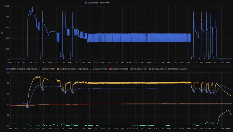

Dislecticus
Het is weer huilen met de pet op:
Afbeeldingslocatie: https://tweakers.net/i/1wAjruIoLCAAJT9wKDfrbeA4VX8=/800x/filters:strip_exif()/f/image/n8oHaNIWEUm0iWoV7SMe7XjW.png?f=fotoalbum_large
11x starten/stoppen in 80 minuten en 12x starten/stoppen in 90 minuten.
Hij kan het wel, kijkend naar de trappetjes van 17.30 en 20.10.
Heb ik het goed dat ik dit alleen kan verbeteren door meer afgifte te creëren?
  • Pim57
  • Registratie: December 2020
  • Laatst online: 23:14
True schreef op woensdag 17 september 2025 @ 22:20:
Dat valt nog te bezien. Als je woning 1 kW warmteverlies heeft en de wp kan niet lager dan 2 kW, dan zit er niets anders op dan pendelen. :-(
Of een paar ramen open zetten zodat het warmteverlies toeneemt tot het minimum vermogen van je wp.
Meer afgifte is niet je probleem denk ik. De ingestelde temperatuur wordt wel gehaald lijkt me.

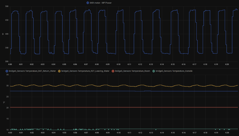

  • True
True
Dislecticus
Iemand een idee hoe ik dit gedrag kan oplossen. Het is niet volledig pendelen, maar wel continu verhogen/verlagen van vermogen.
Dit is een ingezoomde periode van 20 minuten.
Afbeeldingslocatie: https://tweakers.net/i/sCYB36rD0Yvrb3ZdpWogNqf00J8=/800x/filters:strip_exif()/f/image/0140Mk1kSJIXkJt1RM7lhVal.png?f=fotoalbum_large
Dit is het over de gehele dag:
Afbeeldingslocatie: https://tweakers.net/i/GZua98hdJKdw-2S4ZQ3_y36L5zI=/800x/filters:strip_exif()/f/image/DJRXaVIDSX0iVptL3SPrN4B5.png?f=fotoalbum_large

  • Doesnotcompute
  • Registratie: Maart 2015
  • Laatst online: 26-11 06:21
True schreef op zondag 5 oktober 2025 @ 11:14:
Ik denk dat ik er niet onder uitkom om de stooklijn wat hoger te zetten zodat er meer warmteafgifte opgang komt met de radiatoren en de convectorput (die tweede overigens met een heatbooster/heatmaster uitgevoerd).
@arnoldniessen ik kan het niet vinden in de opties, maar ik had verwacht dat ik de stooklijn kan aanpassen via de P1P2 MQTT bridge, is dit niet mogelijk of kijk ik verkeerd?
Ik zit nu op:
  • [1-00] -5
  • [1-01] 25
  • [1-02] 40
  • [1-03] 25
In het algemeen lijkt het mij eerder dat je warmtepomp juist tegen het minimum vermogen aanhangt. Meer afgifte creeren doe je door meer radiatoren open te draaien. (of meer te ventileren) Stooklijn verhogen zal alleen voor meer piekgedrag zorgen. (in het algemeen, deze WP ben ik nog niet heel bekend mee, hij staat in de schuur om geplaatst te worden.)
Het is nog best zacht weer. minimum vermogen is circa 1800w/4 = 450w opgenomen. Je zal in deze omstandigheden zomaar cop 5+ kunnen draaien.
Stooklijn verhogen doe je normaliter alleen wanneer het niet warm genoeg word door beperkingen van je afgiftezijde. Zou eerder lager proberen te gaan. In mijn oude woning was de aanvoer iets van 25/26c bij 12c buiten. Retour was dan slechts 1c boven de kamertemperatuur. Intergas Xource all electric met vloerverwarming.

  • arnoldniessen
  • Laatst online: 01:01
arnoldniessen
Ik denk dat @mawashigeri als eerste dit de naam "flipperen" heeft gegeven. De vraag is of je het echt wilt oplossen, erg is het niet.

  • Doesnotcompute
arnova schreef op zondag 5 oktober 2025 @ 17:45:
Volgens klopt wat je hier zegt niet helemaal. Als de aanvoer-temperatuur namelijk hoger wordt (=hogere stooklijn) wordt de warmte ook makkelijker door radiatoren ed. afgegeven. Bovendien nemen je verliezen ook toe, dus dat helpt ook nog een soort en met van.
Je verliezen zijn afhankelijk van de buitenschil van de woning. Dus verschil tussen binnen en buiten temperatuur.
Je kan de stooklijn vehogen, dan is een ruimte eerder warm. En dan? Pendelen.. En hoger stroomverbruik, circa 2% per graad aanvoer.
Meer radiatoren openen in meer ruimten. Meer ventileren en stooklijn omlaag, want het word nogsteeds warm in huis. Wanneer je denkt, he, het word een beetje fris, dan verhoog je de stooklijn weer een tikkie.

Goedemorgen allen,
De afgelopen dagen merk ik dat onze WP vrij veel pendelt korte momenten draait, veel start en stops op de compressor. Zou iemand mij in de goede richting kunnen sturen waar ik zou moeten zoeken om de wp wat stabieler te laten draaien.

op dit punt doet de Daikin het toch stukken beter dan mijn oude warmtepomp. Daar waren runs van 22-25 min namelijk standaard. Die maakte pas een mooie lange run als het vroor buiten.
Wellicht is er een instelling aanwezig waarmee de AWT wat losser geregeld wordt? dan kan het wat langer afkoelen en kan de machine dus langere runs maken om het weer op te warmen?
