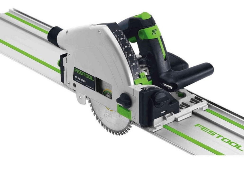

Fotogenie(k)?
henkie196 schreef op donderdag 13 augustus 2020 @ 15:39:
Valt de TS55 niet ook over min of meer de gehele rails dan bij Festool? Op de plaatjes lijkt het er wel op, in ieder geval.
De festool (en makita) rails hebben aan de niet-zaag kant een opstaand profiel:
Afbeeldingslocatie: https://tweakers.net/i/MYEhTKrqYRkae81L_ALjlwpo65c=/full-fit-in/4000x4000/filters:no_upscale():fill(white):strip_exif()/f/image/2MBYjMMkCMFlhTCPJgkmuoKo.png?f=user_large
Nee, aan de kant van de motor heb je circa 10mm waar de zaag niet overheen valt. Dat randje gebruik ik nog best eens om met mijn linker hand (duim) op te steunen, vooral bij niet haakse zaagsnedes. Ik weet dat je eigenlijk de rail met klemmen vast kan zetten, maar daar neem ik lang niet altijd de tijd voor.

Ik zit nog steeds te twijfelen tussen een ts55 (festool) en een mt55 (mafell). De festool heeft als pre dat hij iets goedkoper is, het aansluitsnoer, de betere systainer, en de festool liniaal (ik wil op termijn ook een frees kopen) en het spouwmes ivm kickback.
De mafell is wat krachtiger, alhoewel dat beter is geworden met de REBQ-versie van Festool en, degelijker en de mafell rails zijn beter.
Ik wil zelf wat kasten enzo gaan maken voor een zolder (schuine wand), en wat planken voor een schutting ed afkorten. De rest van mijn spullen is festool, inclusief kabels en straks dus ook rails. Een mafell kan op festool rails prima werken, maar andersom niet.
Grmbl, twijfel, twijfel twijfel.
MT55cc-eigenaar hier :)
Ik kocht de MT destijds omdat ik ook zat te twijfelen en de Mafell bij Gereedschappro een keer in een bundel-actie kwam met een minimale meerprijs tov de Festool.
Ik had het budget omdat ik een aantal werkzaamheden hier in huis zelf ging doen, dus hoefde daar niet iemand voor te betalen. De investering in wat gereedschap betaalde zich meervoudig terug.
First off.......zowel de Festool als de Mafell zijn de topzagen, geen van deze is een miskoop.
Wel zijn er wat puntjes ter overweging.
De Mafell is wat doordachter qua instelling en het gebruik, het is allemaal net even wat makkelijker, preciezer en pretttiger af te stellen en qua stof is de rode rakker de absolute winnaar.
De rode Cuprex-motor is wat sterker, hoewel ik nog niet tegen de grenzen van de machine aan heb lopen zagen, ik zaag geen exotische kneiterharde houtsoorten.
Ik lees dat de Mafell iets lastiger op de lineaal te zetten is, ik snap waar dat vandaan komt. De gleuf en de opstaande rand die zorgen voor de geleiding is heel dun, zet je dus de zool vlak/plat op de linaal en je schuift wat heen en weer valt die niet makkelijk over het randje.
Echter, zo moet je dat ook niet doen, op de voorzijde van de geleidezool zit een rode streep die aangeeft waar de gleuf in de zool zit (deze streep zie op de hele zool doorlopen), je zet de voorkant van de zool simpelweg met die rode streep op de juiste plek en dan laat je de zaag zakken, dat werkt gewoon goed.
De geleiding van de festool is veel dikker, die vind natuurlijk veel makkelijker zijn plekje op de rails.
Dit ligt niet aan de zaag en lineaal, er wordt een verkeerde manier gebruikt om de zaag op de rail te plaatsen.
(@Nhz "verkeerd" is misschien niet de meest prettige manier dat ik het omschrijf, ik heb even terug gelezen en ik begrijp jouw opmerking 100% hoor. Ik heb er mee leren werken en zet hem nu blind op de rail maar laatst zag ik mijn vriendin exact tegen dit probleem aanlopen. Een festoolzaag zet je makkelijker op de rail, daar kan ik goed inkomen.

Over de rail...het koppelen van de Mafell rail is echt superieur, hoewel ik nog steeds een scheithekel heb aan lange delen zagen met een gekoppelde rail. Ik wil daarvoor nog een 2700 of 3100 rail van BOSCH kopen omdat de mafell en bosch rails gelijk zijn. Ik heb een 800 en 1600 van Mafell in de set zitten.
Wat ik een groot nadeel vind van de Mafell is dat accessoires schofterig duur zijn (ik heb ook de Erika85 zaagtafel gehad). Festool is ook niet goedkoop maar heeft als voordeel dat er heel veel aftermarket te koop is. Kijk bij youtool.de voor aftermarket rails en een zwikje leveranciers zoals benchdogs.co.uk (of FCtools, TSO et cetera) voor een railsquare en andere Festo-gadgets (het duurde lang voor er uberhaupt een mafell versie was). Sommige merken leveren niet eens een sqaure voor de Mafell maar wel voor Festool, DeWalt en Makita.
Bedenk je dus dat je met de Festool je ook in het festoolsysteem geraakt, waar heel veel bedrijven dus al hun eigen spullen voor leveren.
@choman heeft bijv voor zijn TS55 een benchdogs fence systeem gekocht op zijn MFT.
Nog een voordeel van de "macht der grote aantallen" is de verscheidenheid aan 3D print mogelijkheden voor Festool hulpmiddelen, zowel regelrechte kopieen zoals de dustcover voor de TS55 en de slanggeleiding achter op de rail tegen het blijven haken door de ribbels.
Maar ook eigen verzonnen dingen, zoek maar eens op "festool" op thingiverse.
Heel veel gratis te vinden maar soms ook betaald (klein bedrag voor de bestanden) dus heb je toegang tot een 3Dprinter? Dan weer een plusje voor het groengrijze kamp.
Terug naar de rails, de antisplinterstrip van de Mafell is veel beter, de Festool heeft daar gewoon een simpele rubberen strip die onder de rail zit geplakt. Die strip laat op de uiteindes vaak los en dan ben je je gekalibreerde start kwijt aan zowel het begin als het einde van je rail.
Mafell heeft een strip die met een profiel in de rail zit geschoven, die komt nooooit los kan ik je zeggen.
Dat is echt veel beter ontworpen, tel daarbij de goedkopere BOSCH FSN rails ipv mafell dan zie je dat Festool daar echt beter zijn huiswerk had moeten doen.
Beide rails (ik heb de festoolrail voor mijn frees) liggen gewoon erg goed op het werkstuk en glijden niet. Ik heb het idee dat tijdens veel stoffige werkzaamheden de mafell rails wel minder last heeft van stof of zaagsel onder de rail. De rubberstrips zijn dunner en plakken beter dna de brede strips van festool die iets sneller last heeft van rommel eronder en dus kan gaan schuiven.
