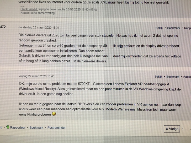

Die nieuwe drivers uit 2020 zijn bij veel dingen een stuk stabieler. Helaas heb ik met xcom 2 dat het spul nu random gewoon crashed.
Geheugen max 84 en core 60 graden met de hotspot op 80...... ik krijg artifacts en de display driver probeert een aantla keer opnieuw te initialiseren. Dan boem reboot.
Gebruik ik drivers van vorig jaar dan heb ik nergens last van..... doet mij vermoeden dat ze ergens het voltage of te hoog of te laag hebben gezet....in de nieuwere drivers.

OK, mijn eerste echte probleem met de 5700XT... Gisteren een Lenovo Explorer VR headset opgepikt (Windows Mixed Reality). Alles geïnstalleerd maar na een paar minuten in de VR Windows omgeving klapt de driver eruit. In een game nog sneller.
Ik ben nu terug gegaan naar de laatste 2019 versie en kan zonder problemen in VR gamen nu, maar dan loop ik dus weer een paar maanden aan optimalisatie voor bijv. Modern Warfare mis. Misschien toch maar weer eens Nvidia proberen :P.

Bij mij valt de stuttering vooral op bij Modern Warfare. Ik weet niet of dat aan de 5700XT ligt of aan Modern Warfare zelf. Vind het zelf heel vervelend, want het maakt Warzone op momenten onspeelbaar.
Tijdens een sessie VR heb ik verder geen problemen.

kwdtje schreef op dinsdag 7 april 2020 @ 07:00:
Alt-tab je veel? Ik kreeg een keer last van fps drops om de 2/3 seconden. Sindsdien alt-tab ik niet meer en heb ik het ook niet meer gekregen.
  • kwdtje
  • Laatst online: 23:04
MrWisent schreef op dinsdag 7 april 2020 @ 08:40:
Thanks voor de tip, ik alt tab wel regelmatig idd haha.
Na een tijdje gespeeld te hebben zonder te alt tabben geen last meer gehad. Als je alt tabbed dan via instellingen even fullscreen borderless -> fullscreen truukje doen en dan blijft het ook werken.
