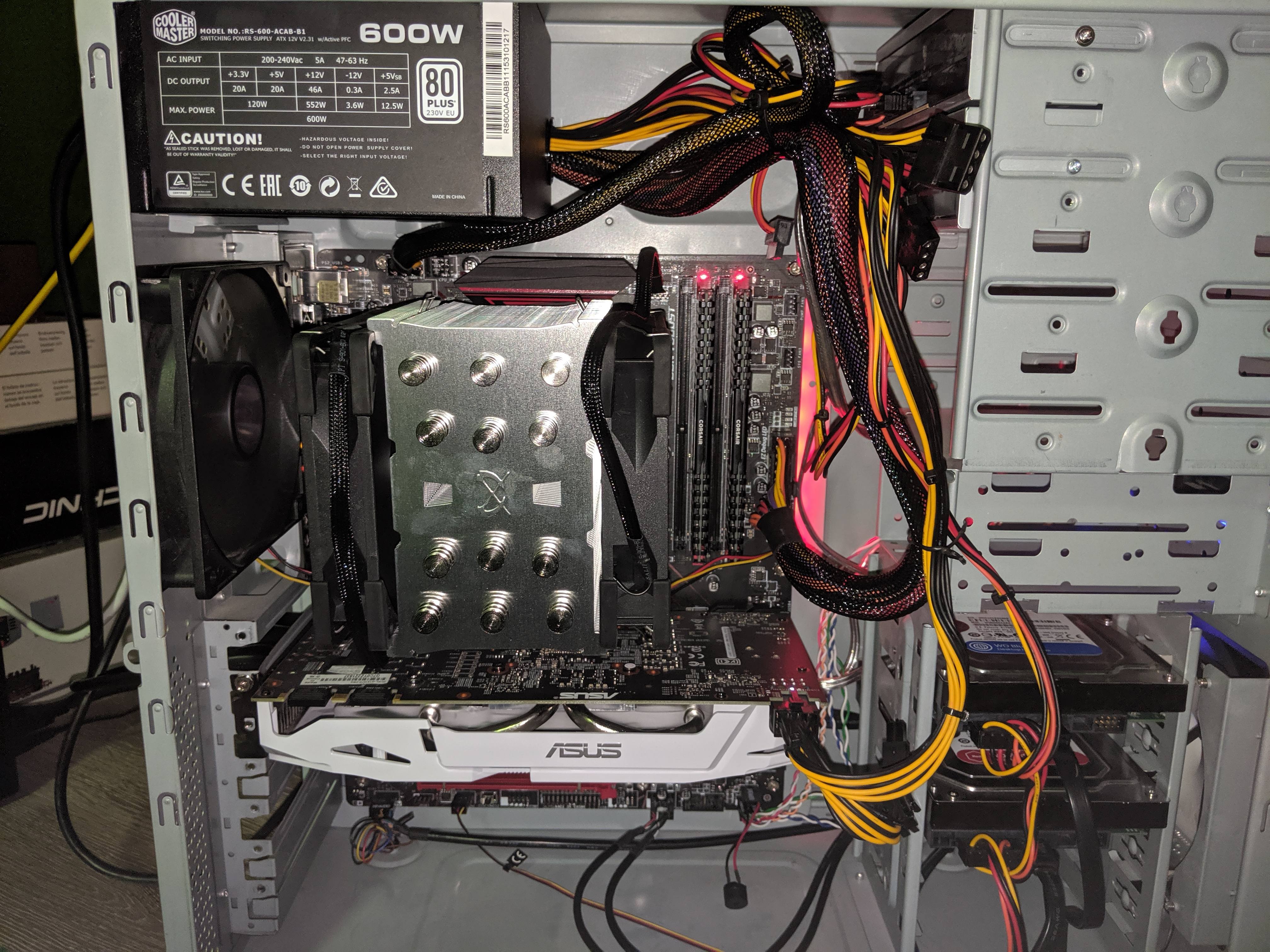

ah ja.. ik had 4 dimms in mijn computer en is toch uiteindelijk te onstabiel gebleken. Veel blauwe schermen constant. 2 van de dimms waren ook samsung b dies dit is wat ik uiteindelijk kreeg erop.
Afbeeldingslocatie: https://tweakers.net/ext/f/upStiZYoj6m3GfXffZu0CK7s/medium.jpg
3766 deed hij ook maar niet met cl17. dit waren ripjaws cl15 kit

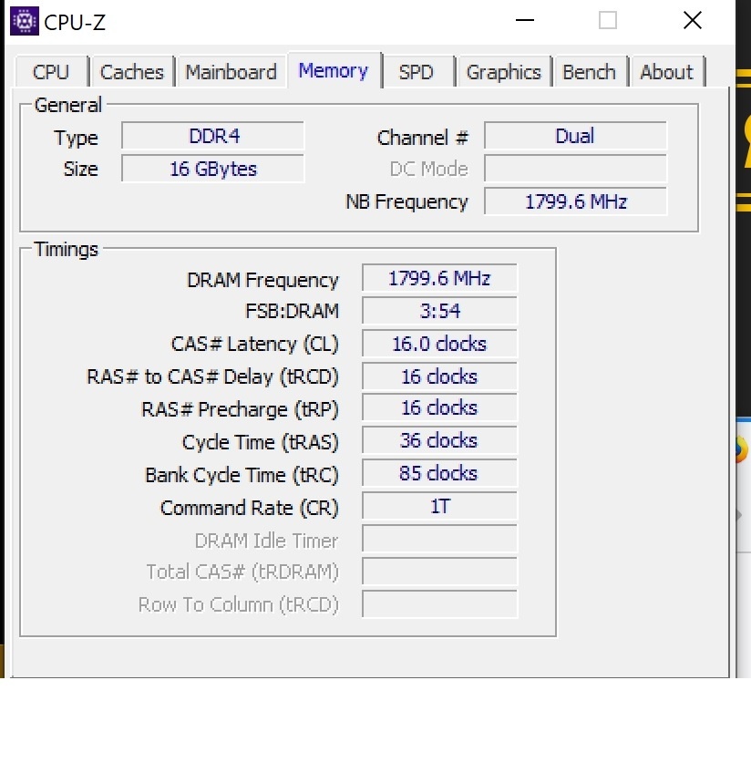

Ik kwam er trouwens net achter dat op m'n Asus Strix X470 Gaming-F de Fabric Clock (FCLK) ook niet meeschaalt zoals AMD online vertelt (is ook door diverse mensen in het algemeen geconstateerd).
Geheugen draait op 1766 (dus effectief 3533) maar de Fabric Clock stond op 1600, ondanks dat volgens AMD t/m 3600 MHz. de Fabric Clock 1:1 moet meeschalen. Mijn Fabric Clock stond dus ingesteld alsof ik 3200 MHz. geheugen had.
Even handmatig instellen en bingo, maar er zit toch her en der nog wel wat werk aan Ryzen 3000 en de verschillende BIOS-implementaties van vendors.

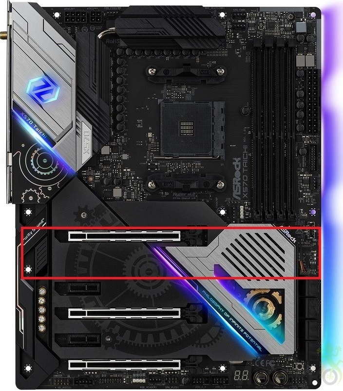

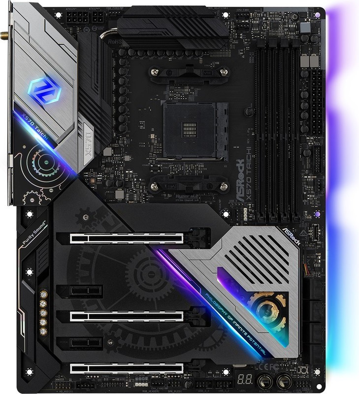

En ASRock lijkt het flink te verpest te hebben met de Taichi en dus ook de Phantom Gaming...
https://www.reddit.com/r/...gn_flaw_chipset_overheat/
De chipset ventilator zit precies op het punt waar een vrij standaard videokaart, deze vrijwel volledig zal bedekken. Het resultaat is dat de chipset oververhit kan raken. :F
Afbeeldingslocatie: https://www.megekko.nl/productimg/262307/1_Asrock-X570-TAICHI-moederbord.jpg
Afbeeldingslocatie: https://tweakers.net/i/Z8CAbl5G6KiXkejsW3oNEYO9ArI=/i/2002919716.png
Zet het eens af tegen een bord zoals de Gaming Ultra waar de ventilator ruim twee sloten eronder zit.
Afbeeldingslocatie: https://tweakers.net/i/j7KMmsrnyBA1_hQEY1NGJc3wR-I=/i/2002821788.png

DaniëlWW2 schreef op zondag 14 juli 2019 @ 14:06:
Alleen relevant voor wie dual gpu gaat draaien en wie gaat tegenwoordig nog aan dual gpu beginnen? Crossfire support was altijd al dubieus en in 2019 is het echt vragen om problemen aangezien bij DX12 de implementatie bij de developer vandaan moet komen en de devs daar geen zin in hebben. Bij Nvidia moet je eerst op een 2080 Ti zitten voordat SLI een overweging wordt.

sdk1985 schreef op zondag 14 juli 2019 @ 14:15:
Het is relevant voor iedereen die zijn videokaart in het bovenste PCI-E slot doet, want zo blokkeer je die chipset fan. Dat zal maar iets van 95% van de mensen zijn. :z

DaniëlWW2 schreef op zondag 14 juli 2019 @ 14:18:
Dat is E-die RAM. Of het uitmaakt? Tja procentje, misschien twee. Wil je dat dan zal het waarschijnlijk een uitstekend setje RAM zijn. :)
Op basis van de plaatjes had ik het idee dat de spacing tussen de bovenste gpu en de onderste gpu geen 2 maar 3 slots betreft. De meeste gpu's zijn 2 slots dik dus dan zou het precies moeten passen. Of kijk ik niet goed?
edit: Ik keek naar de laatste foto maar dat is de gigabyte aorus niet de taichi.

sdk1985 schreef op zondag 14 juli 2019 @ 14:22:
Je kijkt niet goed. :P
Dit is ongeveer waar je videokaart zal zitten.
Afbeeldingslocatie: https://tweakers.net/ext/f/vmPdkflo1aYyopV7Cr7N3vly/full.jpg
DaniëlWW2 schreef op zondag 14 juli 2019 @ 14:25:
O my bad ik ben nog niet wakker blijkbaar. Ik keek naar die laatste foto maar dat is een gigabyte 8)7 . Dan ben ik het met je eens dat dit een hele rare plek is.

Nou hij doet het hoor! Eerste power on was donderdagavond laat naar de Bios, vervolgens slapen, vrijdag werken en toen 's avonds en gisteren verder installeren/proberen/afronden.
Afbeeldingslocatie: https://ajmvwij.home.xs4all.nl/images/build/a-t.jpg
Afbeeldingslocatie: https://ajmvwij.home.xs4all.nl/images/build/d-t.jpg
Heb verder nog weinig met de instellingen gedaan behalve het RAM naar XMP gegooid (3200-14-14-14-34), daarom brandt dat gekke rooie XMP lampje dus moet ik ook nog maar eens handmatig gaan doen. Verder PBO aangezet.

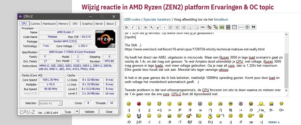

Zie trouwens nog weinig mensen iets delen over OC. Van wat ik ervan mee kreeg 3600 met 1.45v op een Asus strix doet met een hoop gezeik (iets met bios en 2700X nodig om hem uit een boot loop te krijgen) 4325 Mhz all core en 4400 single core. Zit ook een 5700 XT bij. Wie weet heeft iemand er nog wat aan. Voor verdere details moet de overclock master zichzelf maar melden hier :+ .
Een 3600 met 1,45v zal zeer snel sterven. Max all core is 1,325v. Het probleem is dat de bedrading tussen de transistoren op 7nm, zo dun is dat ze meer niet aankunnen. Er zijn alweer genoeg "guides" verschenen waar er maar stupide voltages worden ingetoetst...
Een Ryzen 3000 met een goede biosimplementatie, zal automatisch die 1,325v niet overschrijden onder zware loads. Je kan niks anders doen dan PBO aanzetten, LLC gebruiken om vdroop te verminderen en spelen met offset vcore om te zien of je wat wint. De CPU's presteren al bijna optimaal out of the box. :)

Wat een prachtige build! Hier mijn creatie.
amd4-build-new

DaniëlWW2 schreef op zondag 14 juli 2019 @ 14:50:
Ik heb zitten zoeken maar heb geen bron kunnen vinden die dat bevestigd. Wel kom ik bijvoorbeeld hier op tweakers een 3600X tegen die stock 1.44 schijnt te doen en wordt een 'goede' bios aangehaald waar stock 1.375 staat: Ryzen 3600x temp issues (en lawaai!) Beiden in ieder geval boven de 1.325v die jij vermeld. Op welke bron heb jij je gebaseerd?
  • DaniëlWW2
DaniëlWW2
Dyslectic history cynic
sdk1985 schreef op zondag 14 juli 2019 @ 18:06:
The Stilt. ;)
https://www.overclock.net...l-matisse-not-really.html
Hij heeft het direct van AMD, uitgelezen in microcode. Maar een Ryzen 3000 in lage load scenario's gaat zo voorbij de 1,4v, en dat mag ook gewoon. Te veel Ampère dood uiteindelijk je CPU, niet voltage. Ryzen 3000 mag gewoon in lage loads, veel meer voltage gebruiken. Ga je naar all core, dan is 1,325v het maximum. Elke goede bios houdt dat ook aan. Meestal iets lager vanwege vdroop.
Ik heb in de paar games die ik heb bekeken, makkelijk 100MHz spreiding gezien. Komt puur door load en welk voltage het moederbord automatisch geeft. :)
Tweede probleem is dat veel uitleesprogramma's, de CPU forceren om iets te doen waarna ze meteen over de 1,4v gaan voor die ene core. CPU-Z doet dit bijvoorbeeld niet. Krijg je dit dus.
Afbeeldingslocatie: https://tweakers.net/ext/f/8nxijJnGyrhkHgqGfyxMLaip/full.jpg
Dit is ongeveer idle voor mijn chip met PBO. Doe ik even wat dan meteen richting de 1,4v en daarna weer terug.
