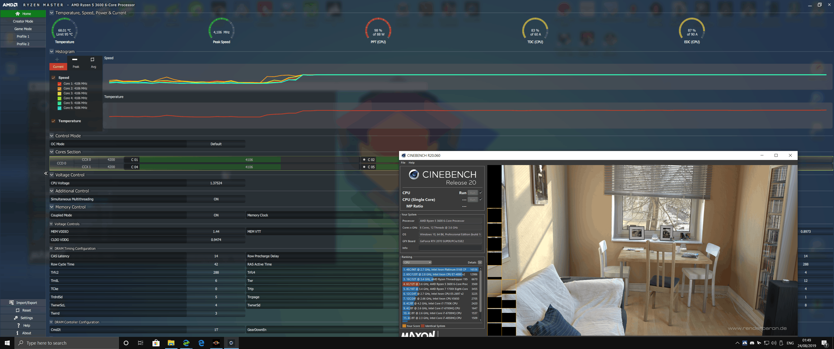

Vandaag eindelijk mijn Zen2 build in elkaar kunnen zetten, maar het loopt nog niet zoals het hoort te lopen..
De CPU zit standaard op 50c en vliegt om de paar seconden met pieken naar 60 of hoger. De Wraith Spire draait permanent op 2500RPM (of meer). De CPU draait idle vrijwel constant op +/- 4200MHz en 1.44v
( metingen in bios, ryzen master, cam, speccy zijn allemaal gelijk ).

Tijdens een full-load test kwam de CPU niet boven de 77c, iets aan de hoge kant, maar niks vreemds aan te zien ( behalve dat de Spire op 3600RPM stond te draaien met een ontzettende herrie ).
Iemand nog ideeรซn?

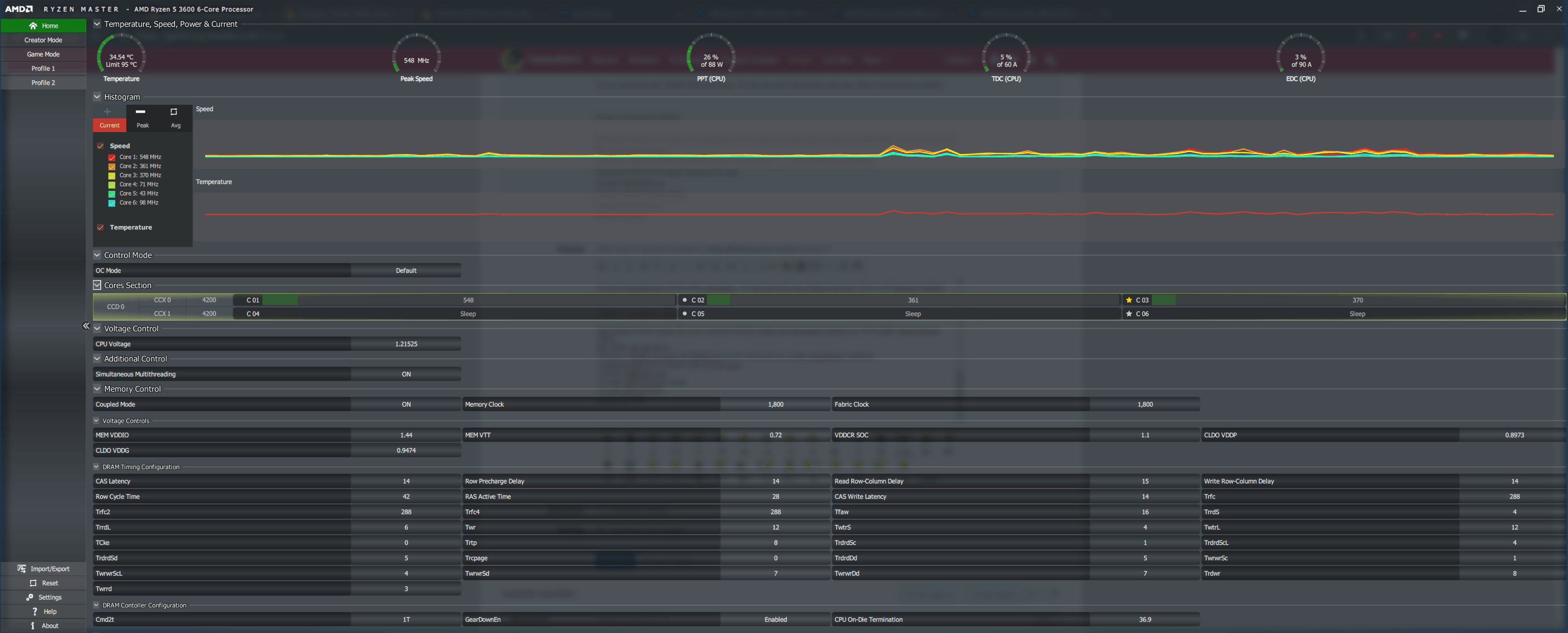

Afbeeldingslocatie: https://i.imgur.com/gN98cmC.jpg
Dat zijn temperaturen, voltages en fan RPM's die ik zou verwachten op het 3600X systeem.. Asus mag aan de bak dus :/
Ik snap ook niet waar die 100% RPM van +/-3650 vandaan komt, De Wraith Spire zou maximaal iets van 3000 moeten halen als deze op max speed zit.
"When I put the Spire fan to 100% in the BIOS, the RPM is 2850. My curve is 30% at 30c and 100% at 70c straight line. With this curve, my not overclocked 1700 idles at 30-35c and doesn't go higher than 60c when prime95 stress testing. Keep in mind that these top blowers mess up your case air flow and blow hot air on your RAM, VRMs, NVMes, etc., so you should also customize your case fan curves if possible."

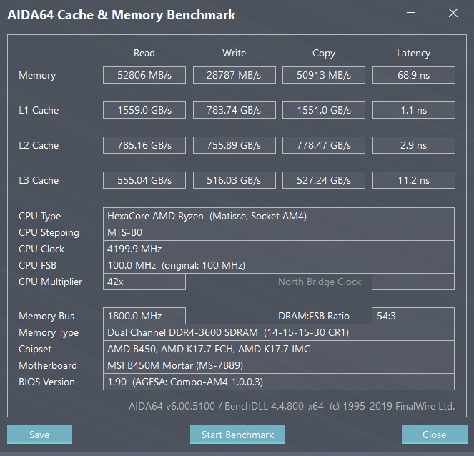

Ik heb zelf de b450M Mortar, maar kom op hetzelfde probleem terecht. Welke bios versie heb jij geรฏnstalleerd? Misschien kan ik de bios dan terugflashen. Hierbij mijn temps na cinebench. https://gyazo.com/268bb37c86f56446db410fdc8b3cf508
p idle draait hij op ongeveer 51 graden met spikes naar 63 etc. Airflow ligt het niet aan want heb mijn kast ook al geopend.
Sta op windows balanced plan. Gebruik alleen CPUID HwMonitor en niks anders.
Als hij bij jou op de vorige bios goed werkt, ga ik hem terugflashen. Ik zit zelf op 7B89v18.
Hoor graag van je!
  • Beaudog
  • Laatst online: 15:39
Ik zit zelf ook op 1.8 bios versie voor de mortar b450 en een Ryzen 3600 met de standaard koeler
Zit ik rond 60c
En een offset van-0.125
Werkt goed

Update:
Nieuwe bevindingen! Heb net Core Boost weer aangezet, maar dit keer PBO uitgezet en dat maakt ook al een wereld van verschil. Metingen nรก een Geekbench run:
Temps:
Min: 42c Max: 77.8c Average: 58c
Core Voltage:
Min: 0.931V Max: 1.456V Average: 1.31V
Geekbench score: 5484 SC & 27253 MC
Maar het belangrijkste.. volgens de meting schommelde de temperatuur on load tussen de 66 en 75 graden, maar als ik het koelblok aanraak dan voelt deze koud/lauw aan. Dat is natuurlijk vreemd..
Net een potje BF5 gespeeld:
Temperatuur tussen de 68-70 graden met een fan RPM van max 1900. Koelblok voelde nu wel redelijk warm aan (niet te heet om aan te raken). CPU draaide in game rond de 4.1/4.2 Ghz. ( kan koeler als ik de fancurve wat aggresiever zet, 1900RPM is natuurlijk slechts 50% speed. )
Conclusie:
- Temperatuur metingen klopt geen zak van? 20c off?
- Het opjagen van de voltages en temperatuur zonder duidelijke reden ( en dus ook de fan ) is nagenoeg verdwenen met PBO uit. Idle temp zit nu op 42c met een average voltage van 1.26V.
Iemand die hier betere/andere conclusies uit kan trekken?

In CPU-Z
Als ik bij idle echt alle processen uit zet die niet nodig zijn, dan krijg ik inderdaad kortstondig voltages te zien <1.0v
Deze pieken dan steeds weer naar 1.45-1.5v en dan gaat het langzaam weer omlaag 1.3, 1.2, 1.1, 1.0 en dan af en toe dus richting de 0.6 - 0.8.
Maar dan moet ik zorgen dat bijvoorbeeld Nvidia Experience, iCue, en alle andere 'monitoring' programma's niet op de achtergrond aan staan.
Afbeeldingslocatie: https://i.imgur.com/uW0BiA3.png?1

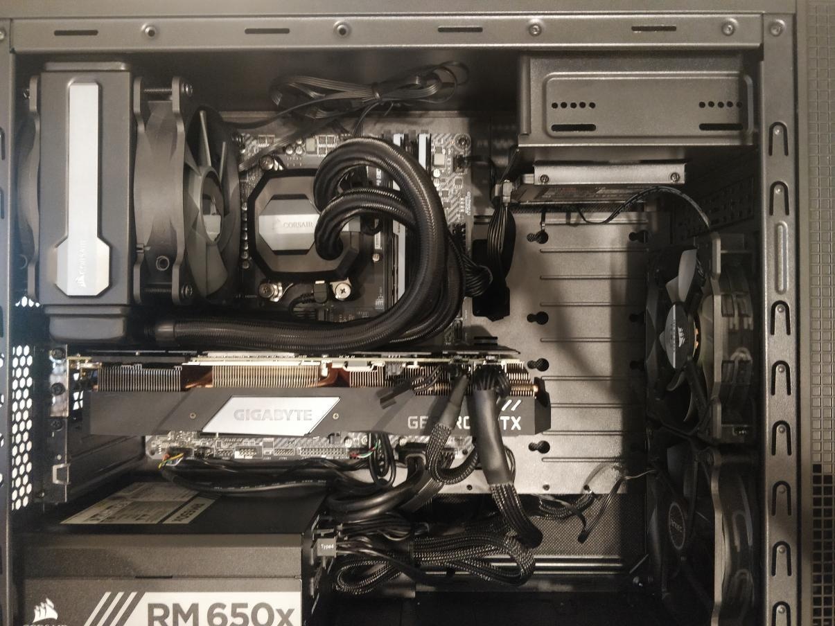

  • Cidious
  • Laatst online: 01-11 05:43
Cidious
The Bloody Gent
Ik kom to bijna de zelfde conclusie als hierboven.
Las in de reviews (Guru3D bijvoorbeeld) dat de R5 3600 zo'n 72 graden onder Prime95 load. Ik dacht nou dat is mooi. Ik zal een Wraith Spire op de kop tikken ipv de meegeleverde Stealth and dan moet ik happy draaien onder de 70 graden met wat goede koelpasta ertussen en beetje de koper bodem polijsten op de Spire..
NIET dus. na installatie met de Spire 85-90 graden onder load op Gigabyte DS3H met standaard settings. 2e hands nieuwe Wraith Max op de kop getikt. ff polijsten.. nog steeds 80 graden load... Met fans op max wat geen optie is net iets onder de 80. Dit is voor mij gewoon niet acceptabel...
Gekeken naar een betere luchtkoeler DeepCool Neptwin of Hyper 212 of Dark Rock 4. Pasten allemaal niet met maar 155mm ruimte in mijn M-ATX kast.
Corsair H60 besteld. Met wat Grizzly Conductonaut erop. nog steeds 80 graden bij BF5. H60 verkocht H80i V2 erop met Conductonaut. Fan curves getweaked en 2 Corsair ML120 fans in de front ipv 1x antec 140mm voor betere toevoer.
Nu eindelijk is het hele zaakje normaal gesproken beneden de 70 graden met wat uitschieters hier en daar max 75 graden ongeacht de load of stress applicatie.
Hele weg bewandeld dus om de temperaturen van een INSTAP model Ryzen onder controle te krijgen... Ik vind het absurd heet worden allemaal... Lijkt niet eens op 65W TDP... Het vreemde is dat met het opgenomen vermogen de processor net iets boven de 9600K uit komt.. welke super koel blijft. Dit zet mij te denken waar het probleem ligt.
Idle heb ik met nieuwe chipset drivers en Ryzen Balanced profiel nu wel weten te bereiken dat hij rond de 35-37 graden hangt en eindelijk vcore omlaag gooit. Maar zoals hierboven aangegeven werd. Dan moet je echt niks gebruiken en niet teveel apps in de achtergrond hebben draaien. Mijn vcore komt dus niet onder de 1V uit.
Met PBO aan wil de processor wel doorklokken tot 4300 ipv 4200. Het werkt wel. score gaat ook iets omhoog met cinebench maar de warmte is het gewoon niet waard.
AMD doet er heel luchtig over maar er is gewoon iets loos. OF het temperatuur meting systeem is gewoon niet heel erg functioneel OF de chips kunnen hun warmte niet goed kwijt via de heatspreader.
Bau8er had er 1 delidded dacht ik of misschien was het Nexusgamer.. vergeten. En geprobreed met conductonaut het te verbeteren zonder resultaat.
En zoals in het bericht hierboven wordt aangegeven gewoon negeren voor nu haha. De processor is in staat zichzelf te beschermen en als je alles gewoon lekker stock laat en niet gaat overklokken dan moet het in orde zijn. Persoonlijk ben ik wel blij met mijn H80i V2 die het zaakje nu aardig onder controle kan houden. Piece of mind.
Ik zou minimaal een Wraith Max aanraden. En als het echt niet anders kan een Spire met koperen bodem.
Draai nu trouwens stabiel
MSI B450 Mortar mobo @ V19 (Gigabyte DS3H wilde niet geheugen booten op 3200 XMP vanuit koude start)
R5 3600 cpu @ stock
Trident Z 3200C14 mem @ 3600C14-14-15-14-28-42-1T (1.44v Geardown enabled)
Gigabyte RTX 2070 Super Gaming OC gpu
Corsair RM650X psu
Corsair H80i V2 cpu cooler
Corsair ML120 fans
Antec P5 case
Afbeeldingslocatie: https://tweakers.net/ext/f/xMrgdhPQPyiCsk984vSnLhsW/thumb.png Afbeeldingslocatie: https://tweakers.net/ext/f/KJHT8jxV5VDa7J3bb2deAyP9/thumb.png Afbeeldingslocatie: https://tweakers.net/ext/f/D7hKwvGAmGDgoJDybieKLZ88/thumb.png Afbeeldingslocatie: https://tweakers.net/ext/f/G9WZ3zV5Lw9Uudd8tLekzC1W/thumb.png Afbeeldingslocatie: https://tweakers.net/ext/f/4ixrONq9wrcLwiBEzl5XlwtN/thumb.jpg

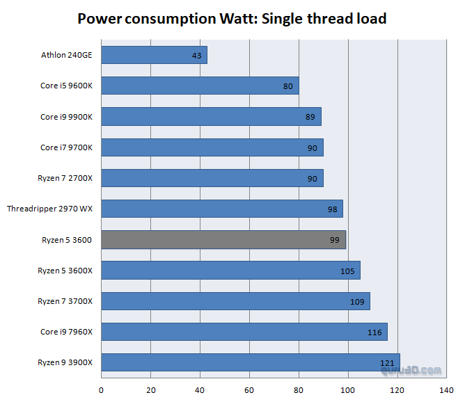

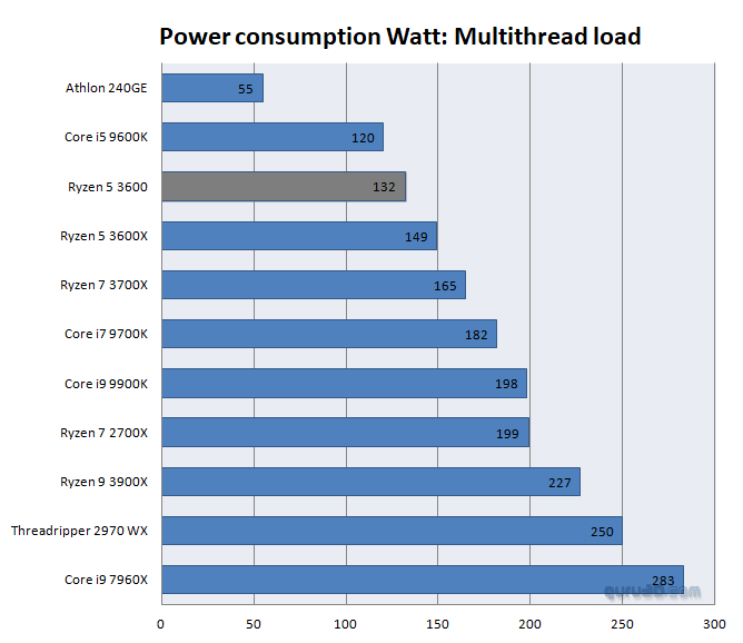

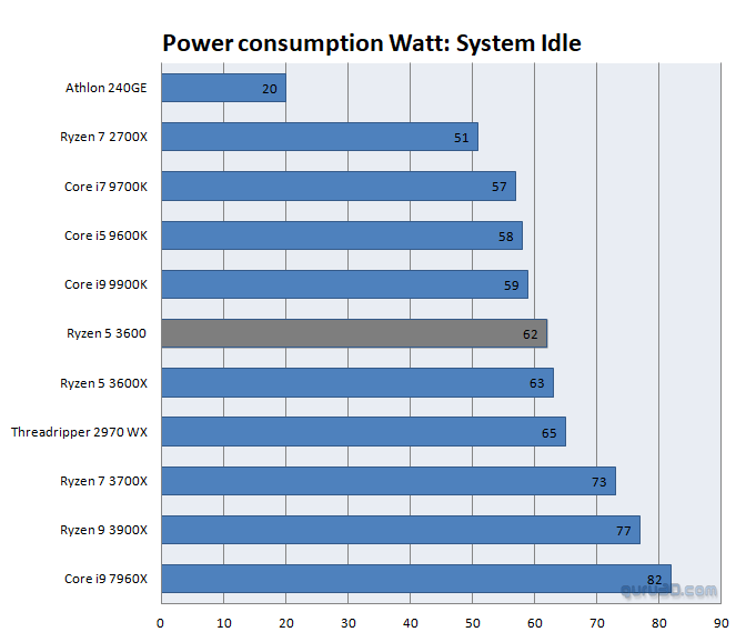

Misschien kan iemand een energiemeter te hand nemen en wat metingen doen van het stroomverbruik? Als het zo heet wordt, moet dat tot uiting komen in het verbruik.
  • Cidious
Cidious
The Bloody Gent
https://www.guru3d.com/ar...yzen_5_3600_review,7.html
Afbeeldingslocatie: https://tweakers.net/ext/f/wQgLM7EW0yqU4m9oxVeb83ZQ/thumb.png Afbeeldingslocatie: https://tweakers.net/ext/f/KhuGEhfUWGyyu9hiT79W8oxZ/thumb.png Afbeeldingslocatie: https://tweakers.net/ext/f/ctJ6xSyqfdWLdgH7IxwS1cHO/thumb.png
Op het eerste oog niks mis mee.. Misschien dat het oppervlak van de 7nm chips kleiner is dan 14nm en dus minder raak oppervlak met de heatspreader om zijn hitte kwijt te kunnen.
