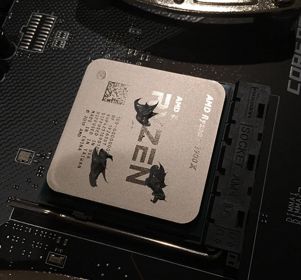

Wat doen julie trouwens qua thermal paste applicatie? Ik heb het maar zo gedaan gebaseerd op hoe het leek (in der8auer delid video) dat de layout "onderhuids" is.
Afbeeldingslocatie: https://ajmvwij.home.xs4all.nl/images/build/p.jpg
  • Korvaag
  • Laatst online: 18-09 19:50
Het maakt geen klap uit als het maar genoeg is om de hele die te bedekken. Daar zijn ook al wat video's van geweest. Of het nou een X is, of een erwt of je met een spateltje netjes een dun laagje aanbrengt. Het verschil is verwaarloosbaar:
YouTube: “Too Much Thermal Paste” – Benchmark of Thermal Paste Quantity
Aangezien ik Kryonaut heb met zo'n spateltje op de tube heb ik netjes m'n heatspreader dun voorgeschilderd :P
  • Tomcat84
  • Laatst online: 23-02-2025
copy, thanks :)

Gebruik altijd de rijstkorrel methode, uitsmeren of een x kan luchtbellen opleveren.

Hier ook op de rijstkorrel manier. Nooit rare temps gehad. Ook niet met stock koelers.
Ik ken iemand die het echt uitsmeert. Hoor ik nooit problemen over :P
Maar de rijstkorrel is gewoon lekker eenvoudig en snel.

Goofy1978 schreef op zondag 14 juli 2019 @ 22:26:
En dat is dus precies waarom deze video's er zijn en er in vermeld wordt dat het altijd gezegd wordt, maar dat er geen enkel bewijs voor te vinden is dat het gebeurt (bij meerdere testen).
Wat er dus WEL in de video te zien is, is de downside van een een rijstkorrel is dat als de rijstkorrel te klein is (en dat weet je pas bij verwijderen van de koeler) je een stuk van de die *niet* meepakt en dat dus *wel* nadelig werkt en dat het bij een korrel van voldoende formaat ook bijzonder belangrijk is dat je aandacht besteed aan het exact goed monteren van je koeler omdat de pasta anders niet correct uitvloeit en je ook een stuk heatspreader niet meepakt.
gebruik je dus de rijstkorrel methode dan kan je beter wat teveel op de CPU doen dan te weinig. Voor de temperaturen maakt iets teveel niet uit. Het geeft hoogstens wat meer zooi.
En dan nog is het verschil verwaarloosbaar. Tussen de net wat te weinig pasta en de laagste (beste) score.. heb je het over een verschil van 0,7 graden.

Phuncz schreef op maandag 15 juli 2019 @ 07:20:
Ter info:
De die is de effectieve chip op de CPU aan de linkerkant van de afbeelding.
Hetgeen velen hier al een pagina lang als “die” benoemen, is de IHS, het vernikkeld koperen “kapje” aan de rechterkant van de afbeelding.
Heel mooi maar dit is geen Zen2.. Die zien er namelijk zo uit:
Afbeeldingslocatie: https://www.pcgamesn.com/wp-content/uploads/2019/05/amd-ryzen-3000-chiplets-580x334.jpg
Dit is een 3900X met twee chiplets en een I/O die.

sdk1985 schreef op maandag 15 juli 2019 @ 14:20:
Asus bios zijn momenteel berucht op een negatieve manier. Maar heb je al een hermontage geprobeerd? Even ervan uitgaande dat je opgenomen vermogen in idle wel normaal is (kun je meten én uitlezen) en je idle toch hele hoge temperaturen ziet dan kan het prima zijn dat je koeler geen goed contact maakt.
Ja, dat was het 1e dat ik probeerde nadat ik het via het bios niet geregeld kreeg. Koeler eraf, goed schoongemaakt en weer gemonteerd met NT-H1. Exact hetzelfde resultaat als bij de 1e montage.
Overigens zou ik dit dan merken bij load, maar dan blijft ie onder de 85c bij Cinebench en +/- 77c in game.
Als de koeler slecht contact maakte dan zou ik dit onder load moeten zien.
