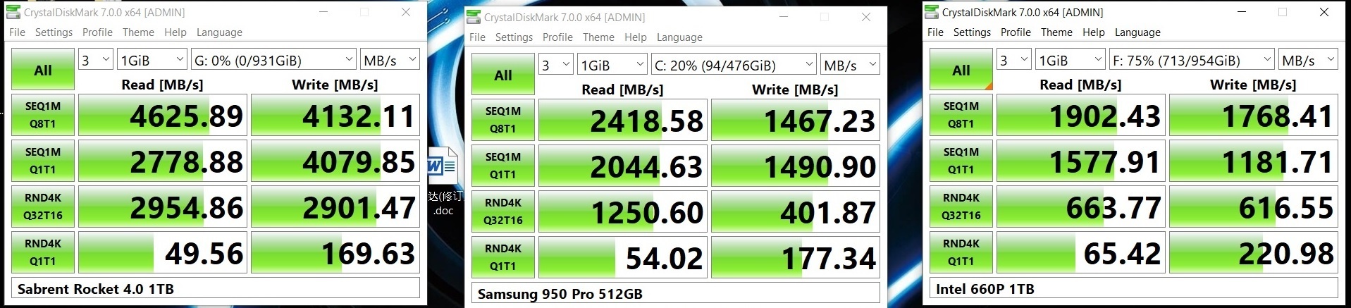

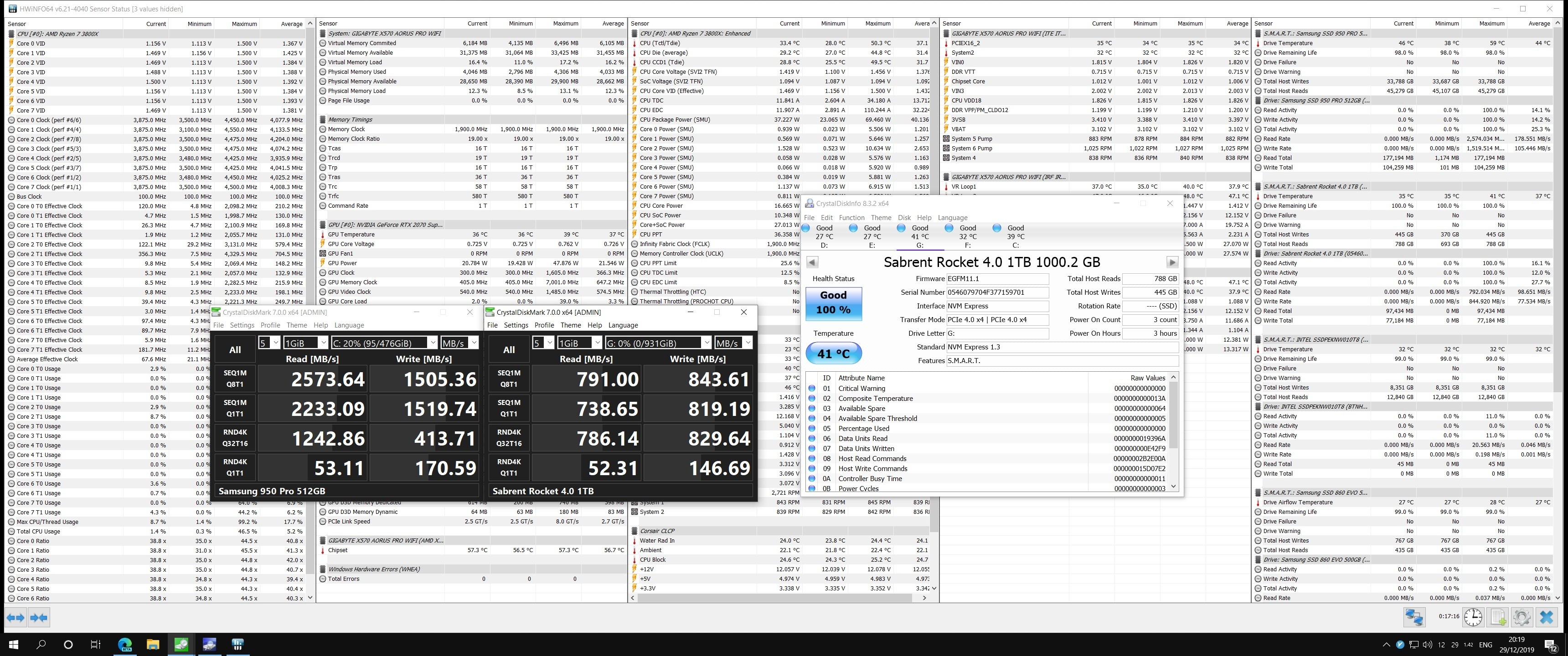

onsgeluk schreef op maandag 30 december 2019 @ 16:01:
Ben je hier nog verder mee gekomen?
Jap, het zelf wat getest met posities.
Begon met Sabrent in een insteek adapter in het onderste PCIE X4 slot van mijn Aorus Pro Wifi. Dit leek allemaal prima te werken en de Crystal disk nummer leken ok. Maar na een reboot was de snelheid gelimiteerd tot 800MB/s sequentieel read en write. En de andere sata schijven hadden problemen met het unlocken van Bitlocker.
Posities:
Samsung 950 Pro 512GB - Top M.2 slot (CPU lanes)
Intel 660p 1TB - 2e M.2 slot (chipset lanes)
Sabrent Rocket 4.0 - Onderste 3.0/4.0 4X slot (chipset lanes)
Afbeeldingslocatie: https://tweakers.net/ext/f/sC2gEfDOY1W5foaMrmHgdwlx/thumb.jpg
Afbeeldingslocatie: https://tweakers.net/ext/f/e1u7fOA63lto8KkJ3QvxOGso/thumb.jpg

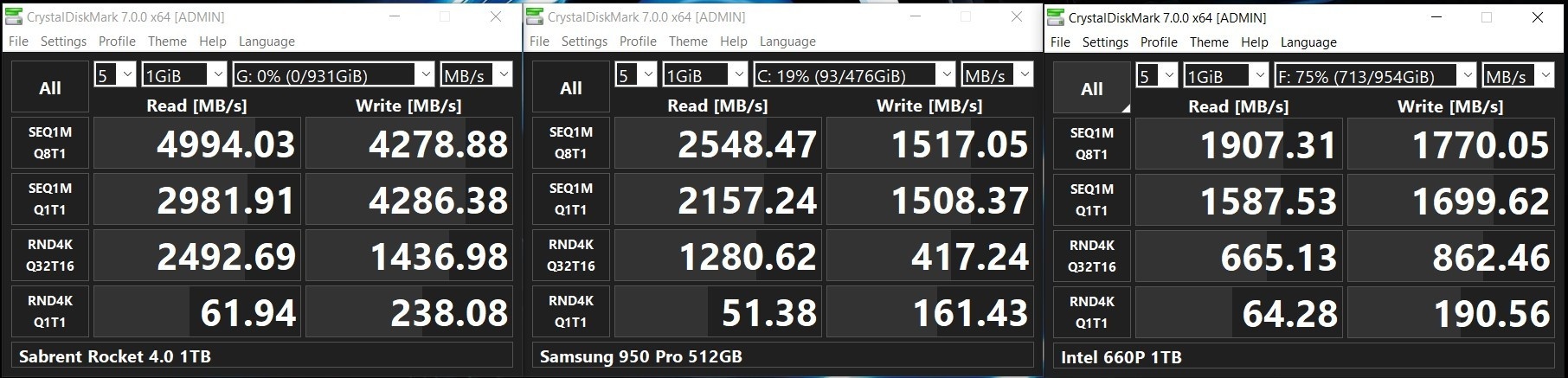

Vandaar maar andere posities geprobeerd:
Sabrent Rocket 4.0 - Top M.2 slot (CPU lanes)
Samsung 950 Pro 512GB - 2e M.2 slot (chipset lanes)
Intel 660p 1tb - Onderste 3.0/4.0 4X slot (chipset lanes)
Afbeeldingslocatie: https://tweakers.net/ext/f/f7Egf5BcELkwIzWk4beog6gg/thumb.jpg
Snelheid aanzienlijk beter en geen problemen meer. Lijkt erop dat het onderste slot terug schakeld PCIE gen 1.0 of 2.0 na een reboot met een 4.0 stick. Nu moet ik ook even opmerken dat toen ik de Sabrent in mijn 8X slot onder de GPU stak, de problemen ook verholpen leken, maar ik wilde de Sabrent niet onder de GPU hebben hangen. De intel 660p in het onderste slot werkt prachtig.
Snelheid is prima nu.

Cidious schreef op maandag 30 december 2019 @ 16:59:
Posities:
Maar de waarheid is dat het mijn meest waardeloze upgrade is ooit. Ik had het geld beter in een 2TB 660p voor games kunnen steken.
Heb getest tussen de Sabrent 4.0 en 950 Pro met windows opstarten, games opstarten, adobe app opstarten. Geen vershil. De Sabrent start en laad games niet sneller dan mijn 860 EVO.
Ik heb dus een razendsnelle NVME SSD waar ik eigenlijk geen usecase voor heb. 2tb 660p was eigenlijk meer welkom geweest.
Ik wil een 2e 660p 1TB aanschaffen en deze in Raid gooien (met een dubbele insteek kaart) en de Sabrent met StoreMi laten cachen. 3TB aan snelle opslag. Misschien dat ik dit werkend krijg. Dan zou de aanschaf nog enigzins wat waard zijn.
Als windows en apps drive is hij gewoon de groot en mijn 950 Pro 512GB is nog steeds relevant. Geen verschil kunnen meten in snelheid met stopwatch... En die is slechts voor 100GB gevuld met Windows, een paar apps en de Adobe Master Suite.
Ik had al een keer zoiets gelezen op hardware.info, de huidige ontwikkelingen op SSD gebied leveren nauwelijks tot geen merkbare snelheidswinst meer op. Vroeg me alleen af of er verschil zit tussen lanes naar de cpu en die van de chipset.
Mocht je de raid goed werkend krijgen, zou ik daar wel graag een vergelijkend warenonderzoekje van willen zien. Voor de foto en filmopslag is iets snels wel wenselijk.

onsgeluk schreef op maandag 30 december 2019 @ 17:26:
Yep zit wel degelijk snelheids verschil in zon 500mb/s sequentieel. Tussen lanes.
Betreft raid heb ik een kaart gevonden die op X16 Slots werkt en 4 nvme drives aan kan. Maar ik heb volgens mij alleen een 8X slot. Moet dat nog even uitzoeken. Anders gooi ik daar eerst 2X 1TB op om te kijken of het een beetje schaalt. Als als dat werkt lijken of StoreMi mij de Sabrent als cache laat gebruiken. Als dat allemaal werkt nog 2 660l 1Tb erbij. Doel is 5tb snelle massa opslag.
