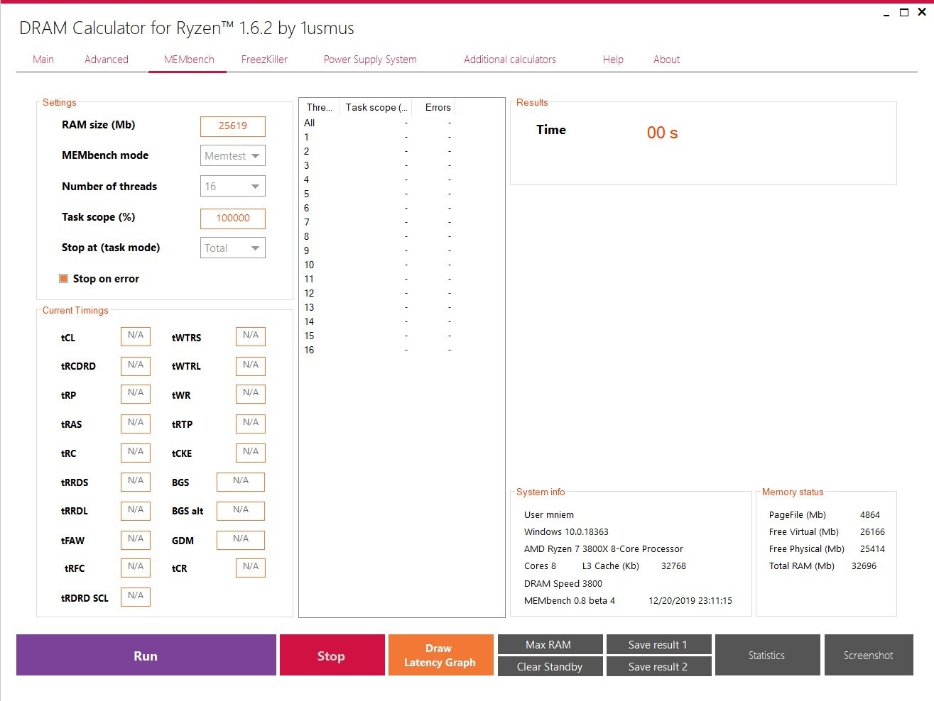

Alles ingevoerd zoals jouw screenshots alleen deze keer met 3733... volgens mij heb ik alles 1 op 1 gedaan. Maar... weer een doorstart naar windows vanuit MEMTEST86. Uiteraard had ik eerst een CMOS reset gedaan. Is mijn memory 3700x zo'n slecht exemplaar of mis ik echt iets? Andere zaken waar ik nog aan dacht die misschien iets kunnen toevoegen zijn: AMD cool & quiet en Spread spectrum veranderen van auto naar een andere waarde maar ik weet het echt niet 8)7 Ik ben geen "echte" tweaker zoals de meeste van jullie maar een simpele zorgmedewerker die het leuk vind om steeds meer te leren over dit wereldje :+
memory probs
Afbeeldingslocatie: https://tweakers.net/ext/f/69qpjR9R1nikbLijssjovtLE/thumb.jpgAfbeeldingslocatie: https://tweakers.net/ext/f/P9UF2uLbSG3ajFan7lzB42oo/thumb.jpgAfbeeldingslocatie: https://tweakers.net/ext/f/WMlndLPkDt7kGLWmZPfjKOhz/thumb.jpg
Afbeeldingslocatie: https://tweakers.net/ext/f/ONjyLd9BHY7B4ZOZxtV1dYrA/thumb.jpgAfbeeldingslocatie: https://tweakers.net/ext/f/RcrONjyckH7rpFMvi4PJfaMg/thumb.jpg

  • M-spec
jaaoie17 schreef op donderdag 19 december 2019 @ 00:22:
Maar het zou ook gewoon kunnen zonder uit te smeren?
Ja, maar lees het even opnieuw. Ik geef je een advies met een reden.
R7 5800X3D | RTX 3090 | C6H X370 | Evolv customloop | PV: 8500Wp ; 24x LG Neon2 ; SMA STP 8.0 | Daikin EHVX 6kW | custom smart grid + EVSE
  • M-spec
Tweakriez schreef op donderdag 19 december 2019 @ 09:37:
memory probs
[Afbeelding][Afbeelding]
Als ik vandaag nog even tijd heb zal ik voor je kijken. Sommige subtiming staan nog op 'tight' waar je IMC misschien iets meer moeite mee heeft.

Afbeeldingslocatie: https://tweakers.net/ext/f/oNr71fGVEkmwWbPP5FsUqdNZ/thumb.jpg
even op memtest zetten en 100000 % invullen en lekker nachtje laten draaien. Kom je morgen ochtend terug op een start scherm dan is het loos. Kom je morgen ochtend terug terwijl het nog draait dan gefeliciteerd. Als de test gestopt is omdat er fouten waren ook niet goed. Het moet gewoon nog lekker door rammelen na een goede nachtrust voor jou.

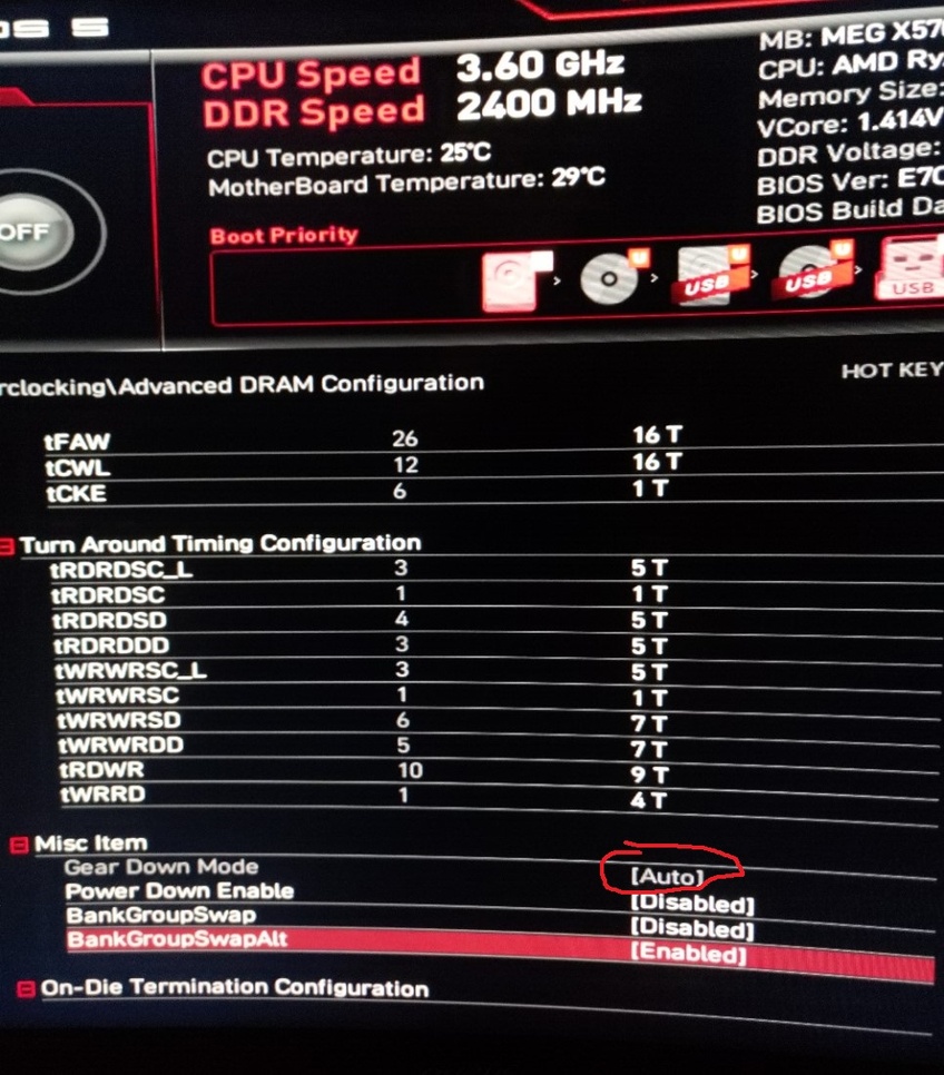

Settings lijken allemaal goed behalve gear down mode staat op auto even op 1T zetten. Nu pakt hij 2T.

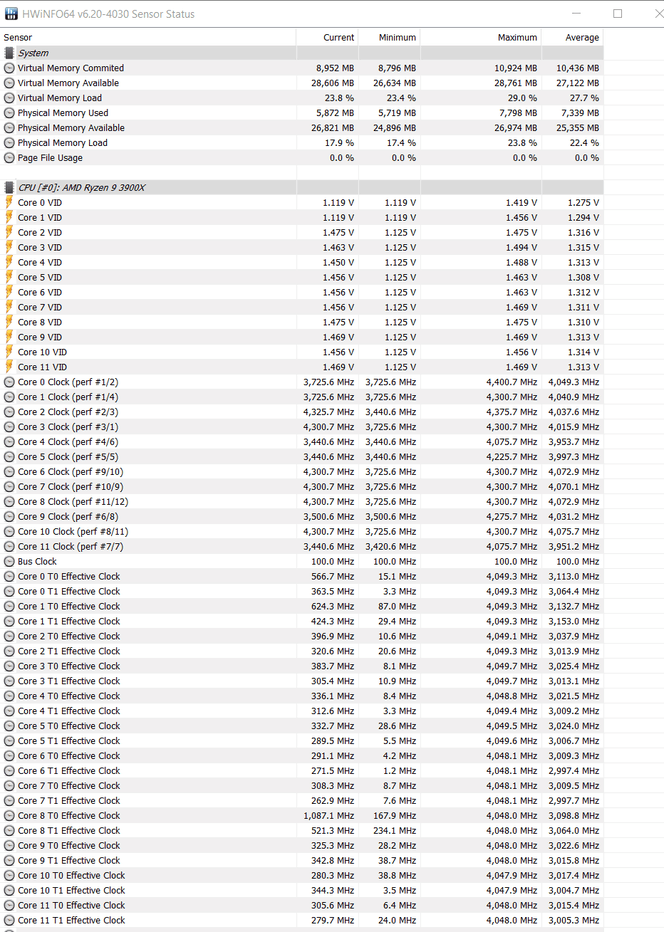

mem arrgh
Afbeeldingslocatie: https://tweakers.net/ext/f/ZNYtGWY6bzlqgvC8tIVwaVas/thumb.jpgAfbeeldingslocatie: https://tweakers.net/ext/f/Jmw9ZTuzk7Hq2aL23VfAHnbt/thumb.jpgAfbeeldingslocatie: https://tweakers.net/ext/f/rWlEAQYCkjOG1j9JS9XoQ60Y/thumb.jpg
Afbeeldingslocatie: https://tweakers.net/ext/f/mHcnbtFr3GtDET2hXJV22mgB/thumb.jpgAfbeeldingslocatie: https://tweakers.net/ext/f/14wDKyalcdF26jIB6SHJTjy7/thumb.jpgAfbeeldingslocatie: https://tweakers.net/ext/f/2e25Swgbwgul99yIFk8ZMBL6/thumb.jpg
Afbeeldingslocatie: https://tweakers.net/ext/f/c8HCd2FEX8iXrC9auxufqcnP/thumb.jpgAfbeeldingslocatie: https://tweakers.net/ext/f/HKMylEQvQ5QwAlpz5PHNsWFU/thumb.jpg
Valt mij op dat de bios zelf nog hogere waardes voor o.a. het ram uitleest als dat deze ingesteld wordt.
Edit: Toen ik zojuist 1T ipv gear down mode ingesteld had bij het kopje van de primary timings en de bios uitging kreeg ik eens een foutmelding mbt C: stage en werd dit "gefixt" voordat hij windows in ging booten... 8)7
Er klopt zoiezo het en ander volgens mij niet want mijn muis cursor bleef net ook al 2 maal hangen ongeveer 30 sec...

Zet CPU NB loadline calibration omhoog. CPU Baseclock lekker op 100 zetten.
En je hebt t RRDL op 4 !!! moet op 6! Ik denk dat dit je euvel is. Probeer het eens op 6 en dan nog eens testen.

DRAM Calculator gebruiken.
MemTest86 lekker verwijderen en nooit meer gebruiken. Er is totaal geen noodzaak voor dat programma. En ik lees allemaal problemen met Ryzen 3000 waarschijnlijk met cache te maken. Verwijderen en de tools gebruiken waar iedereen op vertrouwd tegenwoordig.
Dit was met gebruik met dram calculator :) memtest gebruik ik niet meer, had zichzelf weer gereset.

Systeem doet nu na cmos reset niks meer... Blijft op postcode 8d hangen... Ben er weer ingekomen... Wat een drama zeg
Een ding wat mij trouwens erg opvalt: Met alles op stock settings inclusief Xmp maar dus ook geen offset en voltage aanpassingen haal ik wel mijn hoogste CB20 score ooit! Het enige wat ik gedaan heb is PBO op on zetten. Is dit niet vreemd? Met mijn leek-ogen zijn de temps ook niet extreem hoog ofzo.... Alleen Aida latency is natuurlijk beroerd zo met het geheugen...
mem arrgh
Afbeeldingslocatie: https://tweakers.net/ext/f/vgqCg3kSPfMEU5f4Cdc4rqrT/thumb.pngAfbeeldingslocatie: https://tweakers.net/ext/f/AmfUZtnnPqGuGWvawWCEOfSc/thumb.png
[ Voor 34% gewijzigd door Tweakriez op 21-12-2019 20:25 ]
Tech Zonder Ruis — eerlijke techuitleg zonder ruis. Tibber €50 | Odido €50
  • CMT
  • Laatst online: 22:30
CMT
Het gaat misschien heel flauw klinken, maar ik zie dat de Dram Vref op auto staat!
Dat is ook een erg belangrijke voltage en moet op de helft van de ingestelde werkspanning van het geheugen staan. Op auto is nooit zeker wat het moederbord daarmee doet.
Probeer dat eens op handmatig, evenals de spanning voor de CPU en SOC op 'manual override' i.p.v. 'amd overclocking'

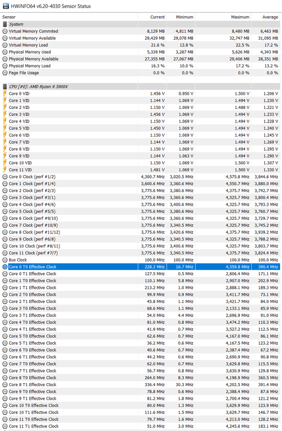

Wat zie jij bij effectieve klok bij single core load?
Ik zag, zeker bij undervolt, dat de effectieve klok nauwelijks boven de 4.4GHz uitkwam.
Je kan dit zien met hwinfo trouwens.
  • PuijkeN
  • Laatst online: 22:47
PuijkeN
euhm ?
Thomg schreef op maandag 23 december 2019 @ 20:05:
Heb er nu 17 minuten eentje open staan (hier is geen Cinebench mee gedraaid). Van de snelste core zie ik clock 4575.8mhz en effective clock t0 4559.8mhz, t1 is een pak lager met 2806.4mhz. Lijkt dus wel in de buurt te zitten. Overigens heb je wel een punt dat bij andere cores het verschil groter is.
Ik zie echter wel dat ondanks de undervolt mijn maximale voltages best nog hoog zijn (1.5v). Vooral in CB20 MT zie ik een groot verschil en daar lijkt daadwerkelijk de undervolt toegepast (van 1.28 naar 1.2). Ik heb tijdens elke stap testen gedaan en kwam van een CB MT run van rond de 7100 tot nu 7200 met de undervolt. De ST varieerde van 505 tot 510.
HWInfo screenshot:
hwinfo
Edit: even het stukje ivm voltages weggehaald.. ik zie hogere voltages in HWinfo (1.27-1.30) tijdens de run dan voorheen. Echter is de temperatuur dus wel 10 graden lager. Deze is genomen net na een CB MT run en toont dus dat de effective clockspeeds wel goed zitten.
hwinfo2
Edit2:
Even wat andere waarden in de gaten gehouden .. VID is dus geen goede waarde om te controleren. Wanneer ik kijk naar SVI2 CPU Core voltage dan zie ik inderdaad dat ik tijdens een run van ongeveer 1.30-1.31 gezakt ben naar 1.22-1.24, dit door een offset in te stellen van -0.1. Dit zie ik ook terug in de andere waardes (PPT 131W -> 115W, TDC 80A -> 71A).
[ Voor 30% gewijzigd door PuijkeN op 23-12-2019 20:42 . Reden: update + klikbare plaatjes ]

Je moet inderdaad kijken naar de SVI2.
De reden waarom ik vroeg naar de ST score is omdat ik 510 score met een 4.4GHz all core OC. Je zou hoger moeten scoren.
Van wat ik kan zien ben ik de gelukkige(?) waar een all core oc daadwerkelijk nu heeft omdat het niet de ST beinvloed.
Woohoo?

Wat mijn combinatie van Crosshair VI X370 1.0.0.4b en 4x FlareX 3200cl14 SR betreft; Ik had het systeem al eens zo ver dat booten met 1900/3800 eindelijk mogelijk was. Van default bios af opnieuw ingesteld met Dram calculator e.d.
Maar dan:
Dram calculator membench start op, begint gewoon zonder errors maar blijft na een 10 seconden inhouden en steeds verder vertragen. Je ziet het task percentage ineens langzamer worden dan de timer en je kan er bijna de klok op zetten dat het systeem dan zo'n 5 seconden later op zwart gaat en reboot.
Ik heb geen enkele setting gevonden die dat tegengaat; 1T/2T GDM, CL14/16, timings verder lossen, spanningen 1,35-1,47V, SoC en VDDP/G omhoog of omlaag, vaste VREF van 0,5x etc... noem maar op.
Het kan prima zijn dat deze CPU, bios of combinatie dit niet toe laat. Immers een T-Topology bord en 3733CL14 met strakke subtimings is niet verkeerd.
Het gaat mij er meer om wat dit gedrag kan zijn, het vertragen en dan een crash/reboot. Wie heeft een idee of is dit zelf eens tegengekomen?
Edit: vermoed bios divider probleem, safe setting dram memtest easy gaat elke keer nog van 107 naar 120+ seconden en ook CB20 score zakt ondanks dat alles goed lijkt te staan in bios en software van 5280 naar 3430. AIDA scoort als enige hoger, kan je dus ook mooi van op aan.
[ Voor 11% gewijzigd door M-spec op 24-12-2019 12:52 ]
