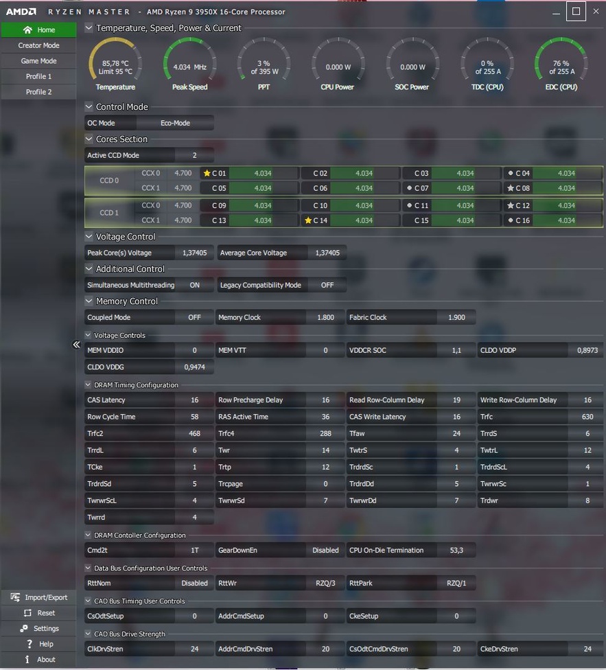

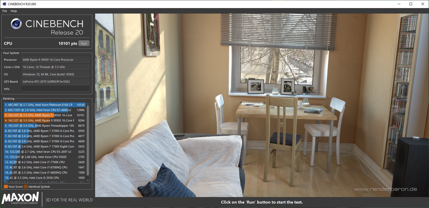

[quote]Cidious schreef op zaterdag 14 december 2019 @ 16:47:
Voor de beste boost clocks uiteraard laatste driver en bios updaten en PBO uit kleine offset is vooral handig als de koeling niet optimaal is. Waat voor koeling gebruik je? persoonlijk wordt mijn processor zonder offset max 66 graden cinebench en veel lager in al het andere dat ik doe. en dan heb ik ook weinig voordeel van de offset omdat de boost clocks al niet echt gehinderd werden door temperatuur. Maar als jou processor over de 70 graden full multicore load doet dan kan het zeker helpen een offset van -50mv (-0.05v) te gebruiken. Temperaturen zullen lager zijn en de kans is dan vrij groot dat je iets hogere multicore load clocks krijgt. wat je hiervoor inruilt is single core peak clocks. Persoonlijk vind ik die impact niet zo groot en vooral in SFF builds of builds met stock koeler kan ik een kleine offset aanraden als hierboven beschreven.
PBO uit.
Afbeeldingslocatie: https://tweakers.net/ext/f/fUCKMdfQ9JLxUlMuR5Zua2tA/medium.jpg
Afbeeldingslocatie: https://tweakers.net/ext/f/KqEJk3Yfs0Ciq9mbBKN9I6Si/medium.jpg
komt dus niet op 70 graden... maar waarom dan zo'n lage boost? Allcore blijf ik at net onder of tegen 4000 aantikken.
Afbeeldingslocatie: https://tweakers.net/ext/f/dHPgRCCcLQA93b7u9syB1XdG/thumb.jpg
Ook AIDA niet heul bijzonder maar iig onder de 70 :P
[ Voor 18% gewijzigd door Tweakriez op 15-12-2019 16:24 ]

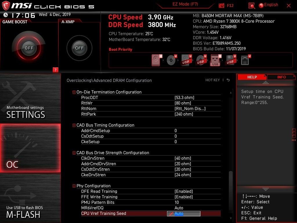

Draai hier een 3900X op een Unify en merk op dat de MSI een zeer milde precision boost heeft.
Zelfs in enhanced mode 4 kom ik op single core in relatief consistente load niet over de 4.5GHz, met all core blijft het steken op rond de 4.1GHz... Mager.
https://i.imgur.com/zwnoSxi.png
Memory overclocking is dan wel weer een leuke +, deze hier.
pricewatch: G.Skill Trident Z F4-3600C17D-32GTZKW
Draait zonder issues op 3800MHz met de DRAM Ryzen calculator settings, met een paar settings nog lager dan uit de calc kwam aangezien MSI sommige nog strakker zette.

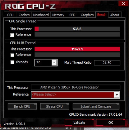

Eco-mode test voor de 3950X die niet werkt. PPT van 395W in ecomodus!!! Het hoort 85W te zijn als deze functie werkt. BOINC draaide op het moment van foto. Dat is dus 86 graden met 100% belasting. Weer iets what niet werkt omdat Asus mijn bios updates niet in orde heeft.
eco-mode test
Edit: Iemand hier heeft dit nodig. Maar ik zeg niet wie ;)
KNIPPROGRAMMA https://support.microsoft...ool-and-take-a-screenshot
[ Voor 20% gewijzigd door Amazigh_N_Ariff op 15-12-2019 21:56 ]

Dan ligt het dus niet op mij, ik kom met mijn Unify via Cinebench niet op de all-core 4,0 met de 3700x... Maar wellicht wordt het nog beter middels updates, bord is nog vrij recent en verder echt een beauty!

Techzonderruis.nl
Thomg schreef op maandag 16 december 2019 @ 10:15:
Draai je ook op een X570 moederbord?
Zou me ook niet verbazen als de Unify een gestoorde spanning op de 3900X gooit om dit voor elkaar te krijgen...
Man, bij intel was het gewoon 1+1=2 :/
PBO enhanced 4 eens geprobeerd op de Unify ipv PBO uit. Het ziet er naar uit dat PBO op dit bord dus wel wat toevoegt. Met enhanced aan krijg ik volgens HWI allcore 4100 ipv 3950 met PBO uit. Score is nu 4879 ipv 4650 met PBO uit. 82 graden max tijdens de test op de core. Met mijn Aorus Pro heb ik nog nooit boven de 4750 behaald met of zonder PBO.
Afbeeldingslocatie: https://tweakers.net/ext/f/GC7gENBArffJsBxz7fFdnxrH/thumb.png
[ Voor 4% gewijzigd door Tweakriez op 16-12-2019 11:55 ]
Tech Zonder Ruis — eerlijke techuitleg zonder ruis. Tibber €50 | Odido €50
  • Thomg
  • Laatst online: 23:15
Thomg
Aww yiss
En wat als je de PBO in ryzen master probeert?
  • Tweakriez
  • Laatst online: 14-09 14:31
Tweakriez
Techzonderruis.nl
Thomg schreef op maandag 16 december 2019 @ 11:57:
Heb ryzen master er niet op staan maar zal van de week eens kijken.
https://tweakers.net/ext/...2hP/full.png?nohitcount=1
Komt op max zo'n 66 graden tijdens de stresstest.
[ Voor 48% gewijzigd door Tweakriez op 16-12-2019 12:28 ]

  • Tweakriez
Tweakriez
Techzonderruis.nl
Ok, excuus. Zal dat nog veel verschil maken dan? Ik heb liever alles in mijn bios staan als in een los software programma.

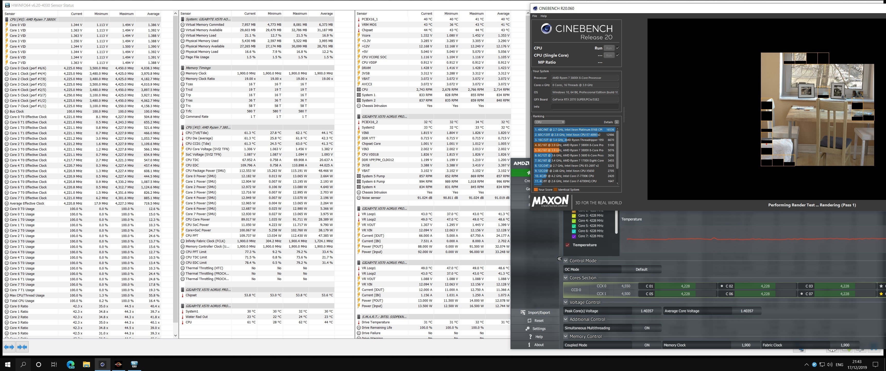

Tweakriez schreef op dinsdag 17 december 2019 @ 14:25:
Volgens mij zit het best goed toch?
Hier wel wat hoger te zien
https://tweakers.net/ext/f/GC7gENBArffJsBxz7fFdnxrH/full.png
Maar is dit niet heel tijdelijk of denk je dat ik er verstandig aan doe de PBO voor nu toch uit te zetten?
PBO gewoon lekker uit. Je zal net zo hoog of hoger boosten met PBO uit zo lang je koeling maar op orde is.
Voltages lijken prima. Maar kans is aanwezig dat als je ipv PBO een kleine offset (AMD Overclocking) van -50mv toepast dat je betere boost clocks krijgt door lagere temperatuur. Of op zijn minst gelijke performance bij lagere temperaturen. Aangezien jouw temps wel boven de 80 graden uitgaan. Wat erg hoog is. PBO zal niet goed werken op jouw systeem. De processor zal automatisch niet hoger boosten bij 67 graden of hoger. Betere koeling of een klein voltage offset helpt hierbij.
Gebruik de optie die gewoon tussen de andere tweaker opties staat en dan selecteer je AMD overclocking en gebruik je -50mv offset als ik me het goed herinner. Dus niet in het AMD overclocking menu. Daar blijf je gewoon uit. Dat is drama.
[ Voor 22% gewijzigd door Cidious op 17-12-2019 14:57 ]

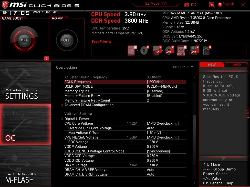

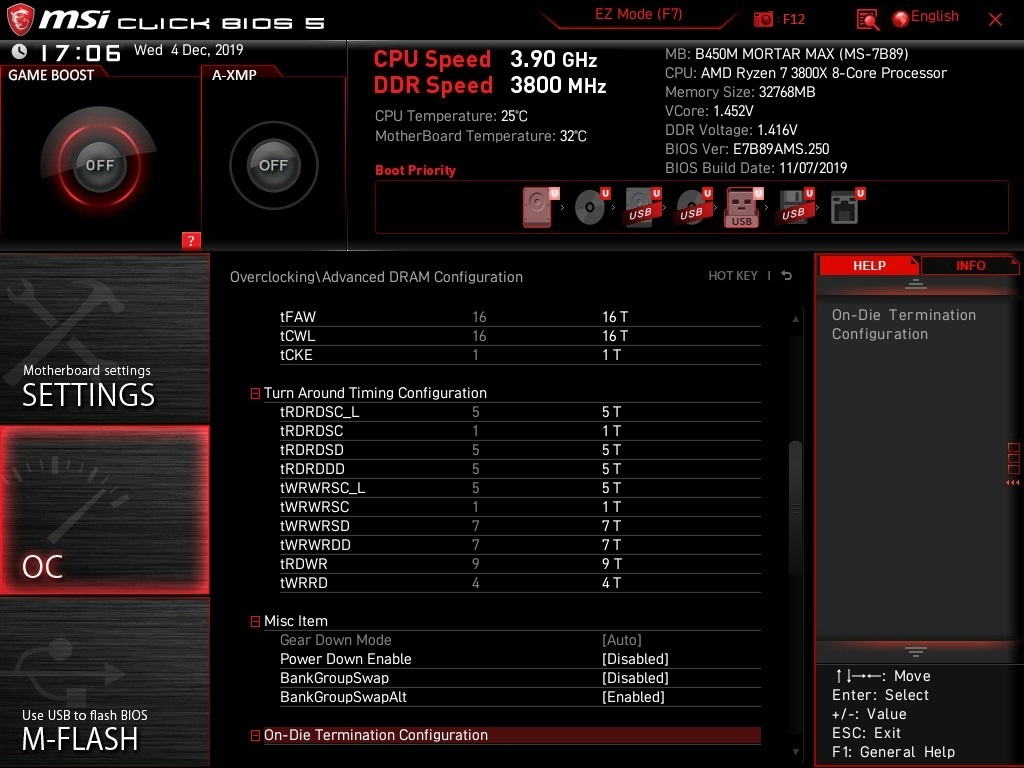

Sorry maar je kan beter naar 3800Mhz gaan. Levert veel lagere Latency op en kan op 1.41-1.42v
Heb je 16gb of 32gb? Ik kan je de instellingen sturen voor MSI. Gaat bijna gegarandeerd draaien. Heb het op 3 MSI borden getest met 2x8gb e-die en 2x16gb e-die.
En Ja, de voltage offset kan je in de bios vinden. In de pagina met alle standaard settings voor CPU en geheugen.
Hier paar screenshots van mijn settings met 2x16gb E-de en 3800X op MSI B450M Mortar MAX welke praktisch dezelfde bios moet hebben als jouw Unify nu.
Ik hoop dat je wel je bios geupdate hebt.
Afbeeldingslocatie: https://tweakers.net/ext/f/OECvQkpDcrVjCjs560UgBpNt/thumb.jpg Afbeeldingslocatie: https://tweakers.net/ext/f/zMhm13gx4KOTfiHCabLDWxHR/thumb.jpg Afbeeldingslocatie: https://tweakers.net/ext/f/3s35UEoNzxRxxNh9VHqsoBPp/thumb.jpg Afbeeldingslocatie: https://tweakers.net/ext/f/QOzCC8G6IivuZMlzHob7b1wQ/thumb.jpg
Je kan de settings direct overnemen. Maar het kan zijn dat jij met je 3700X tegen een probleem met IF clock aanloopt daar zou ik je verder bij kunnen helpen. Ik zou om te beginnen op 1.42v beginnen en later kijken of je 0.1 omlaag kan of meer.
Je kan dan ook proberen:
VSOC 1100mv (ipv 1050mv)
VDDG 1050mv (ipv 950mv)
En LLC VSOC naar hoogste stand.
LLC VCORE kan op 3
[ Voor 61% gewijzigd door Cidious op 17-12-2019 15:50 ]
R7 9850X3D + ASUS ROG X870E APEX + RTX 5090 FE + 48GB TG Xtreem 8200 CL38 + Seasonic PRIME TX-1300 ATX3

Cidious schreef op dinsdag 17 december 2019 @ 15:40:
[Afbeelding] [Afbeelding] [Afbeelding] [Afbeelding]
LLC VCORE kan op 3
Ik heb 32 GB, dual rank dus.
De offset zorgt idd voor wat lagere temps maar allcore blijf ik dan op 3975 hangen tijdens cinebench met PBO uit of op auto. CB score gaat dan ook naar 4705 terug.
https://tweakers.net/ext/...kujsMQhlUjjNY6/medium.png
laatste Bios van 07-11 geinstalleerd ja

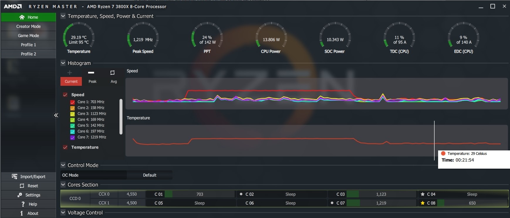

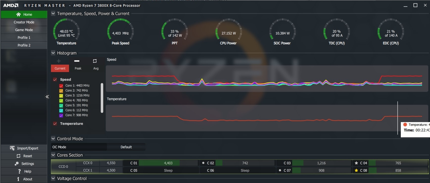

Dit is met -50mv offset en zoals je kan zien stijgt de temperatuur niet boven de 63 graden uit. Dit is na meerdere runs en na een uurtje gamen, dus het systeem is goed opgewarmt. Temperatuur is dus perfect. Op een warme dag raak ik net de 65 graden aan niet meer. Tijdens gamen nog geen 40 graden.
En mensen die hoge idle temp hebben terwijl RM draait. zet RM Animation uit.
RM Animation ON:
RM Animations OFF:
Core Voltage (SVI2 TFN) uit HWinfo is de daadwerkelijke uitgegeven spanning van de VRM naar de CPU. Dat is de waarde die men in de gaten moeten houden en voor de levensduur beter niet hoger dan 1.325V load (voor 24/7 gebruik).
Ryzen Master meet van op een ander component en scheelt bij mij ook behoorlijk, op 1.3V geeft Ryzen Master zelfs 1,39V.

Hoogste dat ik uit mijn 3900X kan halen zonder dat ik met vrij hoge spanningen moet spelen.
Ingesteld in Ryzen master: 1.45V Peak voltage, 4450MHz allcore.
https://i.imgur.com/OGEw5Cl.png
C15 3312 Multi 207 single.
Temperatuur <80°C.
Met LLC=8 draai ik hier op "echte" spanningen van 1.412V single thread load, 1.319V multi thread load.
Nog geen garanties dat dit stabiel is natuurlijk, geen P95 of lange stresstest gedaan :+
Wel beetje jammer dat je niet zelf je turbo in kan stellen, met 1.45V kan je vrij comfortabel 4.6GHz draaien op single core zeker.
Nu ben ik beter af iets als LLC2 te kiezen en dan de spanning op ~1.33V te zetten...
Edit: Draait OK op 4.7GHz, maar bij spontane "loads" zakt de LLC de spanning te ver bij bijvoorbeeld openen chrome (-> reboot).
https://i.imgur.com/JEW4nUd.png

CB20 run graag met daarnaast Hwinfo? Ik vind de spanning en temp namelijk erg laag voor 4,45 allcore, of je hebt een golden sample. ;) Mijn CB20 score is ook met 4,45GHz allcore namelijk, 74°C en 4 cores minder op 1,419V load. Zie cinebench wall of fame topic om te posten.
R7 5800X3D | RTX 3090 | C6H X370 | Evolv customloop | PV: 8500Wp ; 24x LG Neon2 ; SMA STP 8.0 | Daikin EHVX 6kW | custom smart grid + EVSE
  • Thomg
Thomg
Aww yiss
CB20 wilt niet starten met renderen. Ook niet op stock :'(
Ik draai wel een Kraken X62 met triple fan, niet een al te eerlijke vergelijking zonder hier rekening mee te houden :+
Edit: De Windows store versie werkt wel. Had wel meer pit nodig, iets van 1.356V. Vermoed echter dat dit nog steeds te weinig is hoor :o
https://i.imgur.com/MYCBI6B.png
Edit2: Dit is niet stable op 1.356V ;)
Denk dat ik ook richting de 1.4V moet gaan. Maar als ik zo zie dat ik met 1.356V geen hard resets krijg verwacht ik niet meer dan 1.38V nodig te hebben. Alas, tuktijd. :z
[ Voor 55% gewijzigd door Thomg op 18-12-2019 00:25 ]

  • Tweakriez
Tweakriez
Techzonderruis.nl
Ok ik kom er echt niet uit met het ram gedeelte. Ik kan 3600 14-19-14-36 stabiel krijgen maar heb daar 1.45 op het ram voor nodig alles hieronder zorgt voor errors. Ik begreep hier dat dit een nogo is voor dagelijks gebruik.
Will ik hogere snelheden zoals 3733 instellen met de settings van Dram fast en bijbehorende lagere voltages, 1.42 uit mijn hoofd dan krijg ik geen rode error codes maar dan boot de pc naar Windows meestal na de hammer test en krijg ik random freezes. Ik weet niet meer zo goed wat ik moet doen nu, ik heb al geprobeerd wat settings losser te zetten maar tot nu toe zonder succes.

  • M-spec
Tweakriez schreef op woensdag 18 december 2019 @ 21:54:
1,45VDDR is wel een OC maar nog niet extreem. Hebben de dimms temp sensoren? Zo ja, en deze blijft onder de 50°C zou ik me nog niet meteen veel zorgen maken. Daarboven zal de temperatuur invloed kunnen hebben op de stabiliteit (icm krappe refresh timings)
