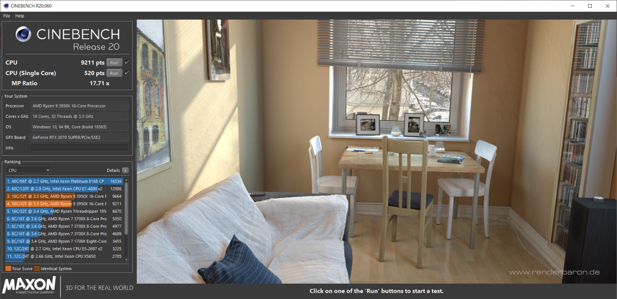

Net ingebouwd :P
Afbeeldingslocatie: https://tweakers.net/ext/f/BMwY2TQ5KIL6oj4IYekDaxto/full.jpg
62,5°C na een paar maal CB20 (9135 punten). Heb ook even PBO geprobeerd, dan haalt hij slechts een 3,5% hogere CB20-score (9460) maar wordt wel 80°C. AIO staat dan wel op de fluisterstand, zal nog wel eens testen in de niet-fluisterstand.
Toch wonderlijk wat AMD gemaakt heeft: zoveel cores en zo vreselijk efficient :)

Abbadon schreef op woensdag 27 november 2019 @ 22:53:
Net ingebouwd :P
Jij ook al? :P
Ik haal iets lagere cinebench scores op mijn prime x370-pro :+

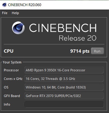

Boxman schreef op donderdag 28 november 2019 @ 14:26:
Op mijn Taichi x370 haal ik juist hoger out-of-the-box. Alles standaard, geen PBO, gewoon bone stock. Oke, met waterkoeling wel.
538 SC en 9495 multi ^^
Ik gebruik een Dark Rock Pro 4, custom loop komt pas over een paar maanden probably.

De AIO van de fluisterstand gehaald. Dan blijft de 3950X onder volle load een graad of 5-6 koeler: 57°C met CB20 en 75°C met PBO aan.
Afbeeldingslocatie: https://tweakers.net/ext/f/GjE0tMlywpWrERb39YsHHuK7/medium.jpg
CB20 bench zonder PBO: 57°C en 9211 punten. Alle cores gemiddeld 3950MHz. CPU verbruik 142W.
CB20 bench met PBO 75°C en 9664 punten. Alle cores gemiddeld 4150MHz. CPU verbruik 213W.
Verschil van 5% in score en kloksnelheid, 50% verschil in opgenomen vermogen. De AIO maakt ook duidelijk geluid door dat extra vermogen.

Abbadon schreef op vrijdag 29 november 2019 @ 14:02:
Zo, dat is aanzienlijk meer verbruik voor die kleine increase in performance :o
Wow, wat een verschil met en zonder PBO. Op de 3900X bij mij merk ik er niets van. Aan of uit, all-core speed full load begint op 4075 en gaat door de warmte ontwikkeling langzaam naar 3950. Zelfs met maximale koeling custom loop.
De seconde (!) dat ik in CB15 of CB20 op "RUN" druk schiet de temperatuur van de 3900X van sub-30 graden idle naar 70+. Dus gaat de CPU throttlen. Dit is dus zonder PBO.

Dus. Ik loop tegen een probleem aan bij loadtesten van de 3950X.
Behalve met Cinebench of Blender krijg ik het niet voor elkaar om alle threads naar 100% te janken 8)7
Maar, de resultaten in het kort; de VRM's van de Prime x370-pro maxen op 62 graden na een half uur cinebench; de VRM heatsink is tegen die tijd 55 graden gemeten tussen de onderste vinnen, en de CPU heeft dan een steady temperatuur van 71 graden onder mijn dark rock pro 4. Dit bij PBO settings die me een verbruik van 160-165W geven.
Dit alles bij een open side panel en ambient 18 graden.
Afbeeldingslocatie: https://cdn.discordapp.com/attachments/537678489936199700/650237407349702666/cd95bbe4-fa10-4a42-a184-e492f1ce5e83.png
na ~10 minuten:
Afbeeldingslocatie: https://cdn.discordapp.com/attachments/537678489936199700/650283658359341056/IMG-20191130-WA0009.jpeg
Afbeeldingslocatie: https://cdn.discordapp.com/attachments/537678489936199700/650283659286544385/IMG-20191130-WA0012.jpeg
Met andere woorden, de VRM's van de Prime X370-Pro zijn een stuk beter dan ik verwacht had, en zijn makkelijk in staat om een 39*0X te driven. En op stock zou een X470-pro het ondanks de bagger heatsink waarschijnlijk ook nog wel af kunnen. Blijf ik de borden in general afraden vanwege de memory support maar dat terzijde :+
Edit: Ik heb nu Folding@Home even aangezwengeld, die pakt wel 100% van (bijna) alle threads. Perfect :)
Ik ga even een half uurtje wat anders doen, zie tegen die tijd wel hoe heet alles is :+

Dus; op een x570 Aorus Master scoor ik de eerste CB20 run 9144. Of dat aan de clean install ligt of aan de moederbord swap durf ik niet te zeggen, maar het is hoger dan wat ik eerst haalde :P
Single thread wel een regressie naar 505 punten, probably vanwege oude AGESA.
Ik ga even verder met setup van deze PC (RAM draait ook maar gewoon XMP bijvoorbeeld, for shame) en dan ga ik er eens wat uitgebreider in duiken :)
Bios update naar F10 vanaf F4:
Afbeeldingslocatie: https://cdn.discordapp.com/attachments/537678489936199700/650417663583191063/unknown.png
Cleane run, geen monitoring software, niks. Wel verder stock behalve XMP.
Vervolgens PBO aan, 250W/150A/150A/+125mhz:
Afbeeldingslocatie: https://cdn.discordapp.com/attachments/537678489936199700/650423572237385729/unknown.png
Dit bij 185W powerdraw in de MT bench, en maximaal 74c cpu. Hotspot tot 76c in de singlethreaded run. Dit alles met HWiNFO64 om te monitoren wat hij deed, dus.
[ Voor 76% gewijzigd door McGryphon op 30-11-2019 21:00 ]

Het resultaat van een avondje snelle optimalisatie en conservatieve overclock:
Afbeeldingslocatie: https://cdn.discordapp.com/attachments/537678489936199700/650467956693794836/unknown.png

Het geheugen - Corsair Vengeance 3200C16 - loopt standaard 3200 16-18-18, wil ook niet sneller. Wil het nog eens vervangen door iets anders waarmee ik 3733-3800 kan halen (bij voorkeur zonder RGB).
Overigens is die 9714 echt met alles verder uit. Heb ik andere programma's draaien dan is het tegen de 9600 aan.
