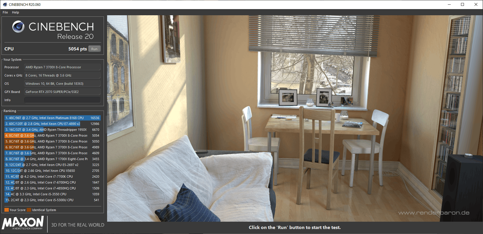

Ik was het nog vergeten toe te voegen, maar de beste man van Hardware N3mbers op youtube heeft V/F curves gemaakt van de CPU's die hij getest heeft. Misschien heb je daar wat aan?
Afbeeldingslocatie: https://i.redd.it/rcj824srl9e31.jpg
Hij vermeld daarbij wel dat zijn 3800x kwalitatief uitzonderlijk goed is geen maat voor referentie.

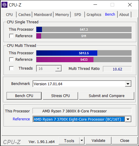

  • Brad Pitt
  • Laatst online: 16-09 12:40
Brad Pitt schreef op maandag 18 november 2019 @ 23:50:
Ja stond helaas allemaal (dwz, wat mogelijk is op Asus) aan maar kom niet onder de gebruikelijke 0.9V :)
Kleine follow-up. Alleen Ryzen Master laat de huidige (lage) frequenties en voltages zien, tools als HWinfo doen dit niet.
Alles stond eigenlijk al goed, in Master voltages van 0.6V bij 300MHz, dat is dus allemaal okay.
Afbeeldingslocatie: https://dl.dropboxusercontent.com/s/28hiy55x6crqxos/3700x.JPG
PBO op auto (+25MHz, offset -0.8125mV), temperatuur manueel gelimiteerd (op 70ºC) en ben nu erg tevreden over het geheel :)

Hier ook dagen zitten rommelen met de settings. PBO gewoon op Enabled (dus zonder PPT verhogingen en degelijke) leverde de beste resultaten op. Wel +25MHz en -0.875mV offset ingesteld).
CPU boost naar de 4425 met de twee beste cores. Ryzen High Performance als power plan aangezien deze vreemd genoeg sneller én energie zuiniger bleek te zijn als Balanced of 1usmus). CPU temp gelimiteerd op 70 graden aangezien dat minder geluid opleverde en wederom hogere prestaties neerzette.
Was verrast over de single core snelheid eerlijk gezegd :)
Afbeeldingslocatie: https://dl.dropboxusercontent.com/s/72l06dmoo58dng5/cb20.png
(Asus 570x Gaming-E met 1405 beta bios / 3700x / aircooled)

Heb de nieuwe chipset drivers ook geinstalleerd. Eerst oude verwijderd -> reboot -> nieuwe geinstalleerd -> reboot.
Kan weinig verschil vinden anders dan dat alles gewoon stabiel boost nu en weinig variatie. 1usmus zijn powerplan deed dat eigenlijk ook al voor me.
Afbeeldingslocatie: https://tweakers.net/ext/f/NGx3T4veJj4bjPG6k1ZuIiAf/full.png
DAT SINGLE CORE SCORE THOUGH!
Iemand hier een idee wat er veranderd is in the laatste AMD Chipset drivers? AMD verdomd het altijd om dat met een nette changelog weer te geven. Heb het vermoeden dat dat is om niet toe te hoeven geven dat er wel degelijk shit nog niet helemaal in orde was na het uitgeven van dat laatste bericht over waarom vaak verkeerde cores werden gebruikt voor workloads.

Jeetje wat een scores , mijn 3700x all core 4300Mhz haalt 5700 en 515
Wat zijn je instellingen ?? :)

Dan scoor je toch boven reference? Dan zit je goed :)
Mijn 3900X haalt ook niet wat anderen hier halen, met dezelfde instellingen. Om de 4600+ boosts te halen moet je CPU ook constant, bij full load op 1 core, onder de 50C blijven. Dat lukt bij mij al niet, hij gaat boven de 50C bij full load 1 core. Single core CPU-Z scoort om die reden dus 545 en niet 550+ zoals bij anderen.
Multi core al helemaal niet. Scores van 8500-8700 CPU-Z multi kan ik rustig vergeten, 8400 is echt de max.

Instellingen heb ik een paar posts terug gepost. Dit is zonder PBO met -50mv offset. En 360 Custom loop. Het helpt dat ambient nu lager rond de 20-22 ligt IPV 25-26. Lagere temps is echt de truuk. Maar het kost een flink koelsysteem om het allemaal een paar graden lager te krijgen ivm kleine chip oppervlak (7nm).

Zo ook de nieuwste chipset drivers geïnstalleerd, verwijderen-reboot-install-reboot
Om even een vergelijking te trekken met de score van Cidious :
ASUS X570-E
4,4Ghz all core 1.45v
2x 8GB 3733 1:1 INF 14-16-14-14-28 1T (dram calculator fast settings)
NZXT X62
531,9
5784,3
Ik kom niet eens in de buurt :>
Dus die van Cidious loopt dan over zijn specs met goede koeling, dan nog vind ik het verschil tussen verschillende CPU's binnen diezelfde serie erg groot.
Edit. en dit kan ik niet eens 24/7 draaien ivm voltage O+

Verschillen zijn echt niet heel groot en verschillen ook per boot. Punten zijn marginale verschillen. CPU-Z is slechts een korte momentopname. Ik heb ook dagen met warm weer gehad waar mijn benchmarks gewoon ruk waren of dat na een volledige power-down en retraining van geheugen etc alles gewoon beter of minder presteerde.
Gelukkig met de laatste updates van AMD en Windows lijkt alles nu stabieler te presteren. En ja hij boost beter op mijn 360 custom loop met 6 fans dan op mijn H80i V2. Wat duidelijk aangeeft dat koeling helpt. Het is nu winter. Ik ga in de lente mijn rad iets vergroten. en er misschien een RAD bijhangen voor de GPU alleen. dubbele pomp om zo die hitte ook uit de kast te halen.
Voor nu ben ik ZEER tevreden. met PBO en zonder offset haal ik net als m-spec bijn 5250 punten met Cinebench maar voltages zijn crimineel hoog onder multicore load. Kan niet gezond zijn.
Nu daily draai ik met -50mv offset en tijdens het gamen blijft de processor onder de 50 graden. Wat ik prima vindt. De enige andere zware taken die ik momenteel doe zijn het uitpakken van Game repacks waarbij de processor wel 100% gebruikt wordt in tussen het wegschrijven en de processor opwarmt to 65 graden max en soms video materiaal converteren naar HEVC.
Voor gamen kom ik amper boven 35% utilization uit in de meeste games. Had een 2080ti besteld maar dat verhaal ging niet door. Ding was kapot en verkoper probeerde me beet te nemen. Gelukkig geld terug. Besloten lekker met de 2070 Super het uit te zeilen tot Ampere komt volgend jaar lente/zomer.
