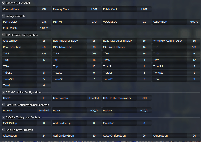

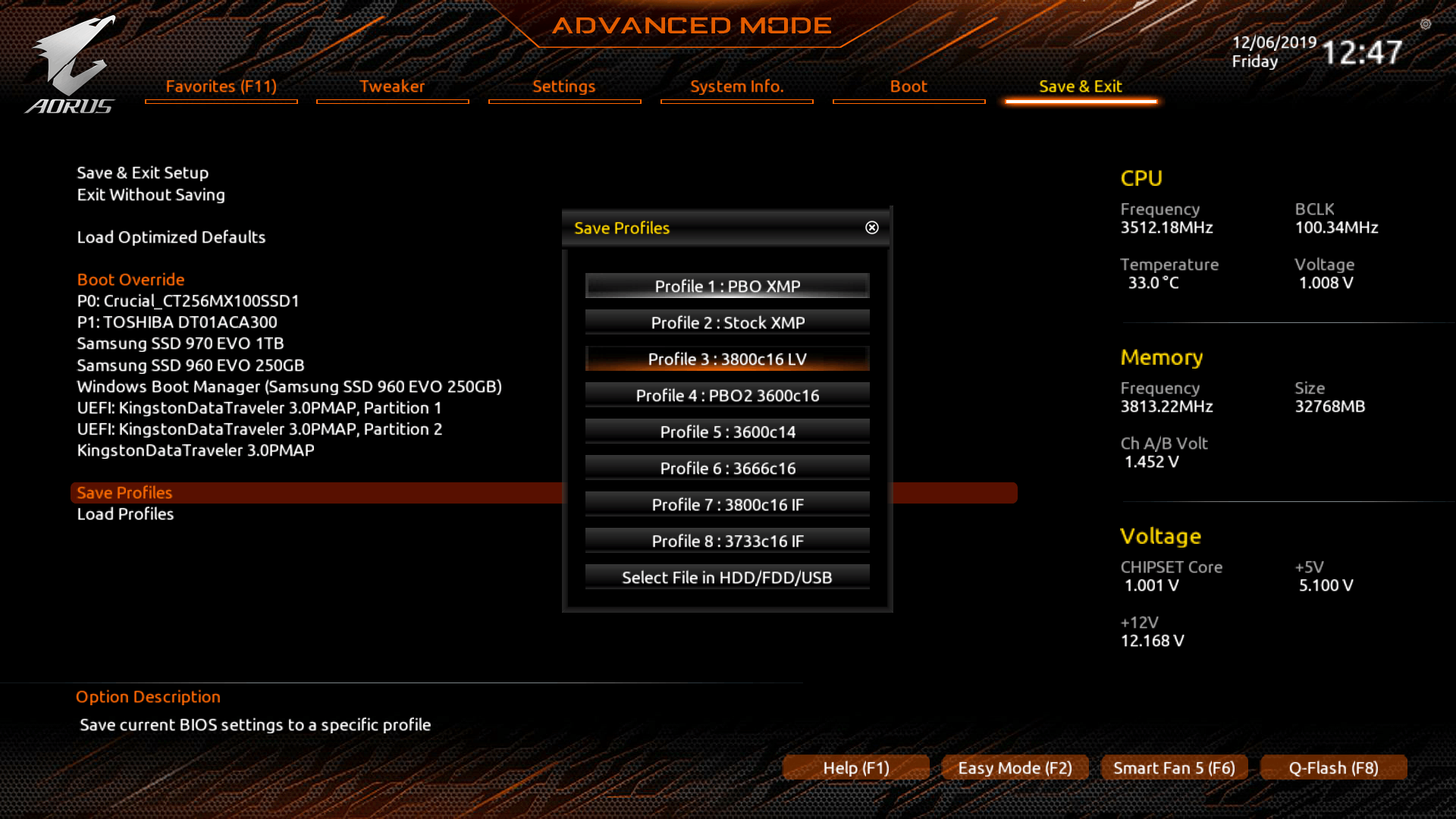

Korte update tussendoor; 3666c16 is een go :+
Afbeeldingslocatie: https://cdn.discordapp.com/attachments/537678489936199700/651425308267905054/unknown.png
Nog eens kijken of 3733 en heel misschien 3800 willen werken, maar dan kan ik vanavond ook ff een verslagje maken van hoe ik het gedaan heb :P
Afbeeldingslocatie: https://cdn.discordapp.com/attachments/537678489936199700/651440448635928587/unknown.png
*flext in Rev. E* 8)

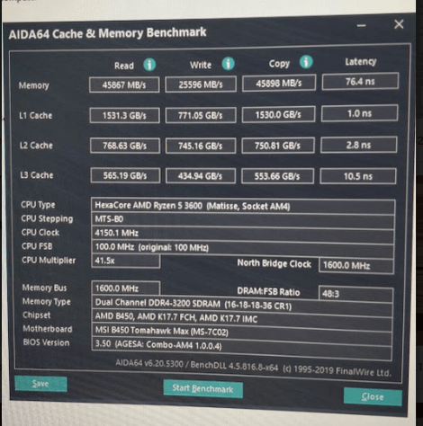

Yes, AIDA64 geheugen test. Mogelijk kan mijn latency nog wel omlaag als ik betere settings uit Ryzen DRAM calculator kan halen, heb 1usmus al gevraagd of hij ondersteuning voor Micron D-die wil inbouwen (meer dan 3333MHz "Safe"). Heb nu de settings van Micron E-die toegepast en warempel, het werkt. Alleen relatief hoge latency dus.

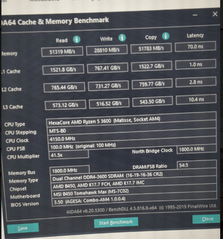

Soeski schreef op dinsdag 3 december 2019 @ 16:58:

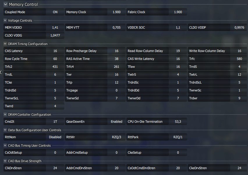

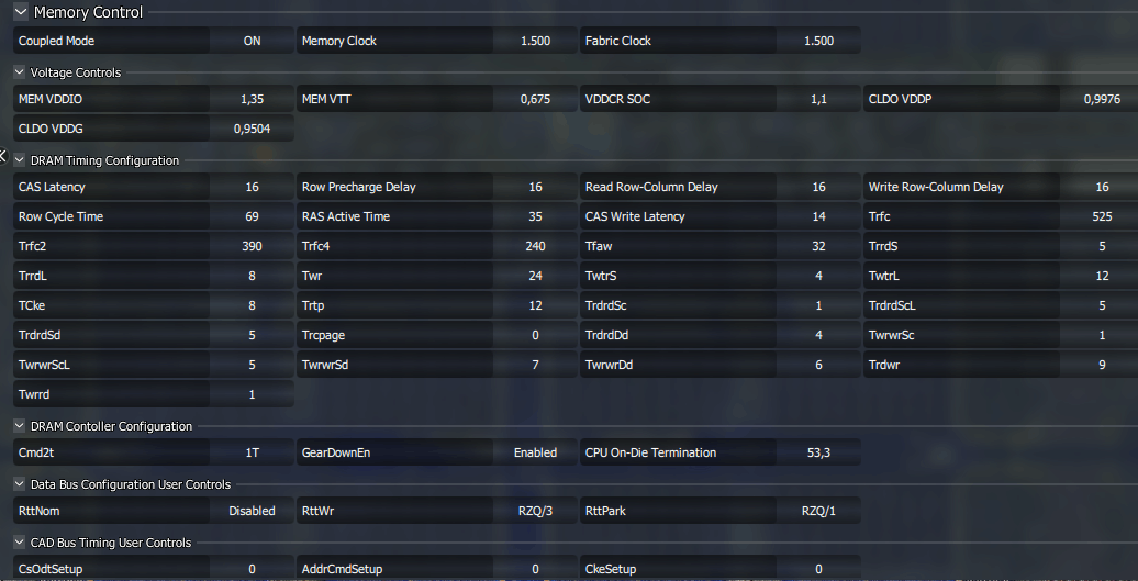

Afbeeldingslocatie: https://i.imgur.com/6XLvlnK.png
Afbeeldingslocatie: https://i.imgur.com/Kfrpohb.png
Rest nog om 3800 eens werkend te proberen te krijgen op 1900 IF. Wish me luck :+
[ Voor 11% gewijzigd door McGryphon op 03-12-2019 18:04 ]

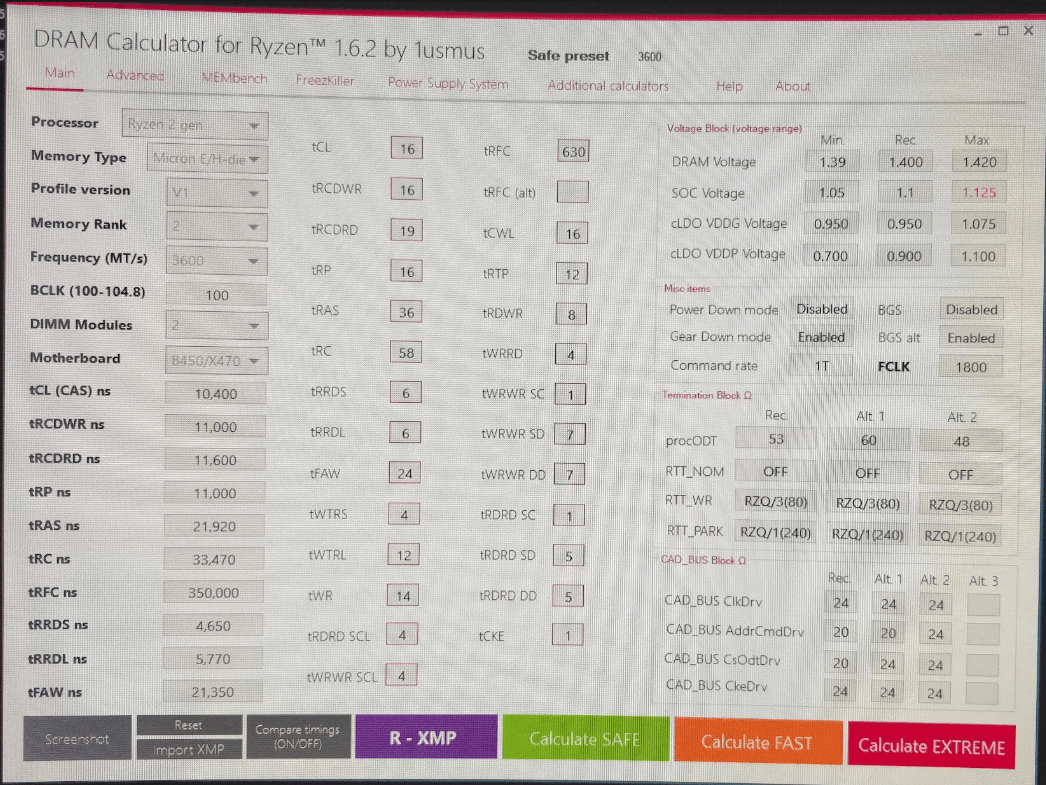

  • M-spec
Beetje offtopic hier maar er is ook nog winst te behalen op de Trfc timings. Dit is namelijk de refreshtijd dat een bank van een geheugenmodule helemaal niet benaderbaar is voor de geheugencontroller. Ook de reden dat 2x single rank icm een hoge refreshtiming ook niet wenselijk is met heel veel cores op in dit geval maar 2 kanalen wanneer er veel van het geheugen gevraagd wordt.
achtergond info
Het helpt wel dat er inmiddels veel betere ondersteuning is voor meer modules en/of dual rank om een overlap te kunnen creëren wanneer data op een van de banken ververst moet worden en dat een andere bank wel benaderbaar kan zijn. Daarom kan dual rank icm strakke timings in sommige gevallen dus tot 10% winst in fps met games opleveren. CL16 met strakke subtimings kan zich prima meten met standaard/xmp CL14 enz.
R7 5800X3D | RTX 3090 | C6H X370 | Evolv customloop | PV: 8500Wp ; 24x LG Neon2 ; SMA STP 8.0 | Daikin EHVX 6kW | custom smart grid + EVSE

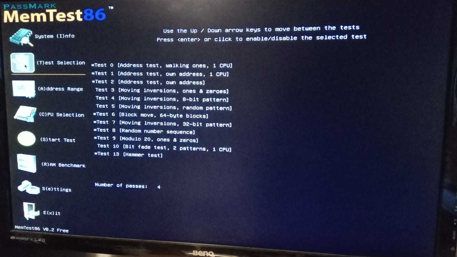

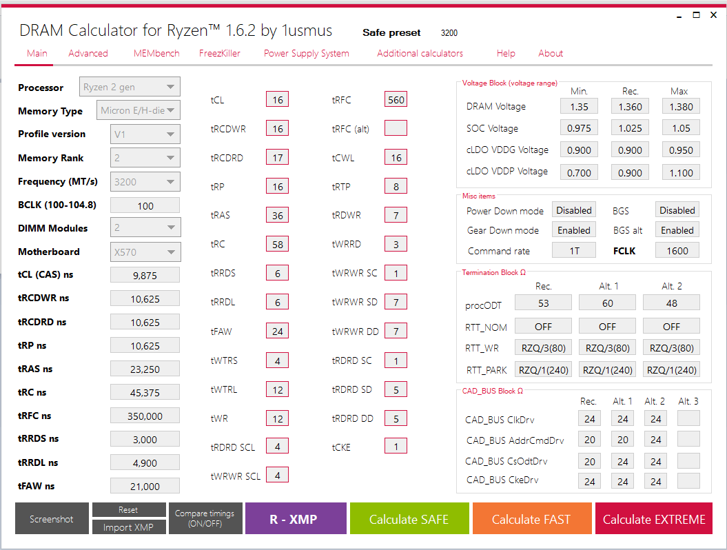

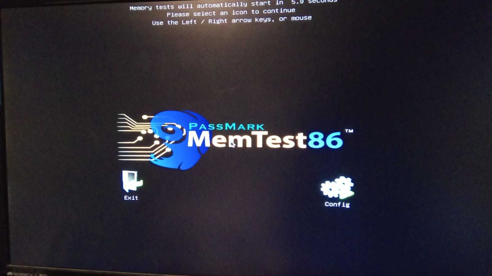

3666c16 met settings van Dram calculator geven helaas errors in de memtest. Ga voor nu dus even terug naar de 3600c14 settings welke ik van @McGryphon had gekregen. Deze zijn wel stabiel voor mij. Mijn latency blijft hierbij op 70 steken. Ik heb hier weinig kaas van gegeten maar zoals ik begreep hier is dat niet zo best?

Tweakriez schreef op dinsdag 3 december 2019 @ 18:36:
3666c16 met settings van Dram calculator geven helaas errors in de memtest. Ga voor nu dus even terug naar de 3600c16 settings welke ik van @McGryphon had gekregen. Deze zijn wel stabiel voor mij. Mijn latency blijft hierbij op 70 steken. Ik heb hier weinig kaas van gegeten maar zoals ik begreep hier is dat niet zo best?

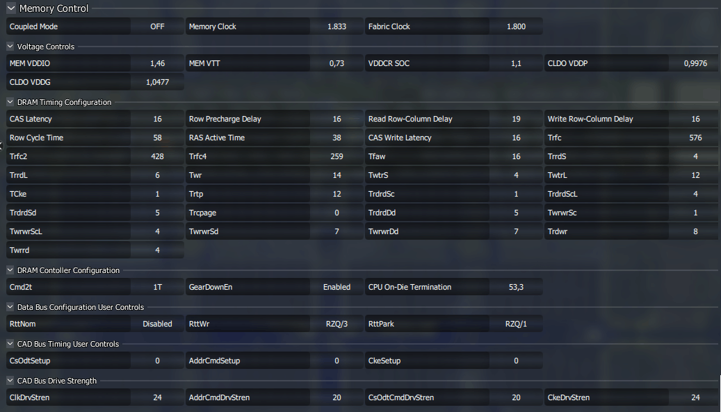

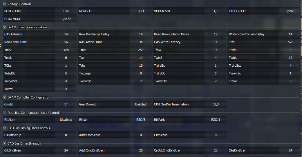

Mwoah, met 70 laat je niet gigantische performance op de plank liggen ofzo. Het kan wel lager, sure, en da's goed voor performance. Maar het is net waar je de grens zelf wil leggen. 70ns is beter dan waarmee de meeste reviewers getest hebben, gezien die waarschijnlijk geen van allen handmatig memory timings hebben zitten tunen.

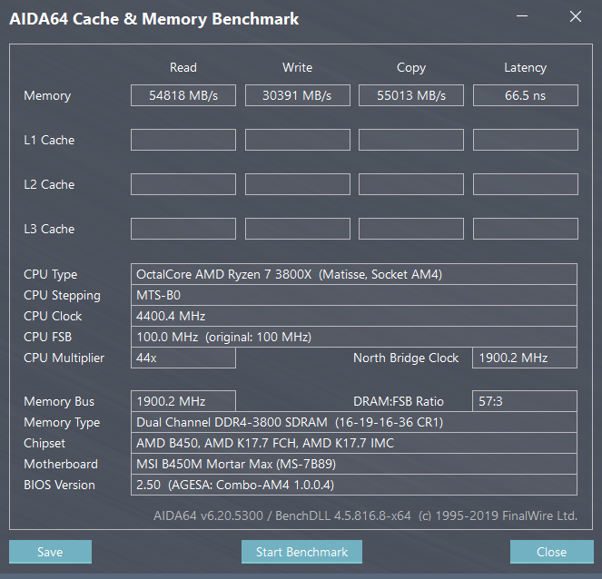

Speaking of latency trouwens.
Afbeeldingslocatie: https://i.imgur.com/1Jag5TN.png
Nog niet volledig getest op stabiliteit, maar tijdens preliminary testing lijkt alles stabiel :)
Tijd om eens uit te gaan schrijven hoe dit ongeveer tot stand is gekomen.

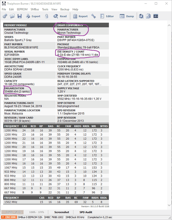

@M-spec

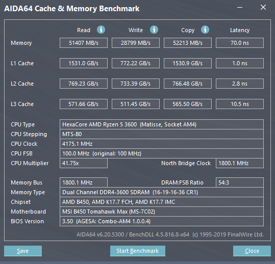

Ik heb kort met 4 reepjes Crucial Ballistix Elite 4000MHz gewerkt om te kijken hoeveel 'dual rank' uit zou maken.
Ze hebben stabiel op 3800mHz 16-17-16-34 gedraaid @1.36V.
En dat op een MSI B450 tomahawk Max (volgens mij heeft dit moederbord een daisychain topologie).
Ik merkte alleen weinig verschil t.o.v. van 2 reepjes met dezelfde timings.
In de tombraider benchmark, gaf mij dat (naar boven afgerond) 3% verschil met low & high settings.
Ik vraag alleen af of dit lage verschil misschien komt vanwege de relatief hoge Trfc, deze kreeg ik niet lager dan 540.
@McGryphon Dat is een mooi resultaat! Ik ben zelf zeer te spreken over de E-die reepjes. Erg fijn om mee over te klokken en ze bieden een fantastische prijs/prestatie verhouding.
Ik heb zelf Crucial Ballistix 3000mHzCL15 reepjes overgeklokt naar 3800mHz 16-18-16-34 @1.35V.
Dat geeft in Aida een latency van ca. 66ns.

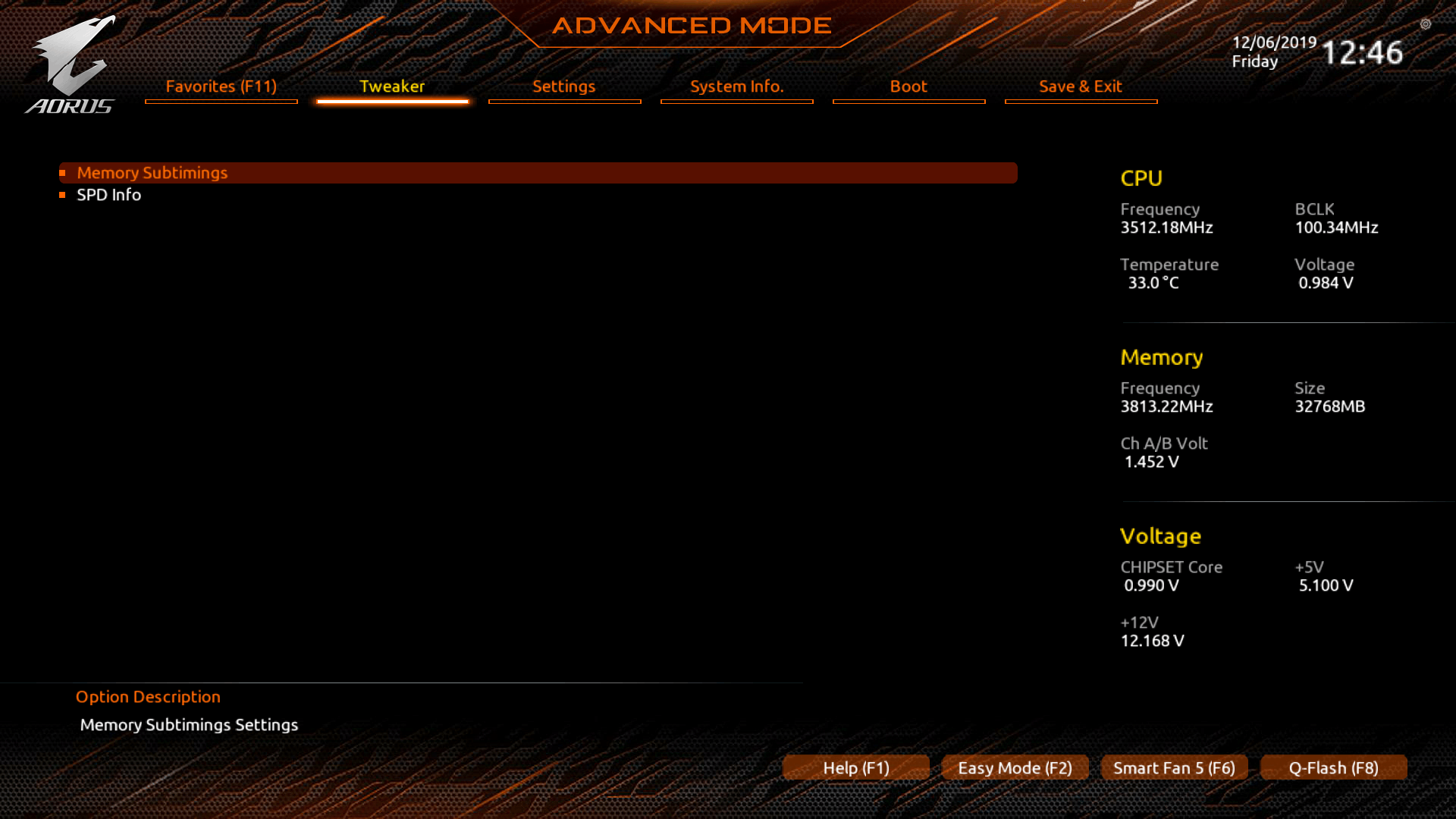

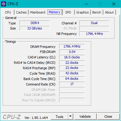

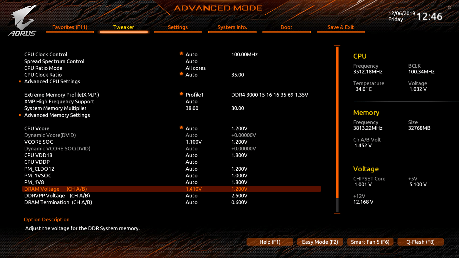

  • Kuusj
  • Laatst online: 21:33
Kuusj
Ofwel varken in 't Limburgs
Misschien moet ik toch even terugkrabbelen van mijn opmerkingen over Corsair LPX..

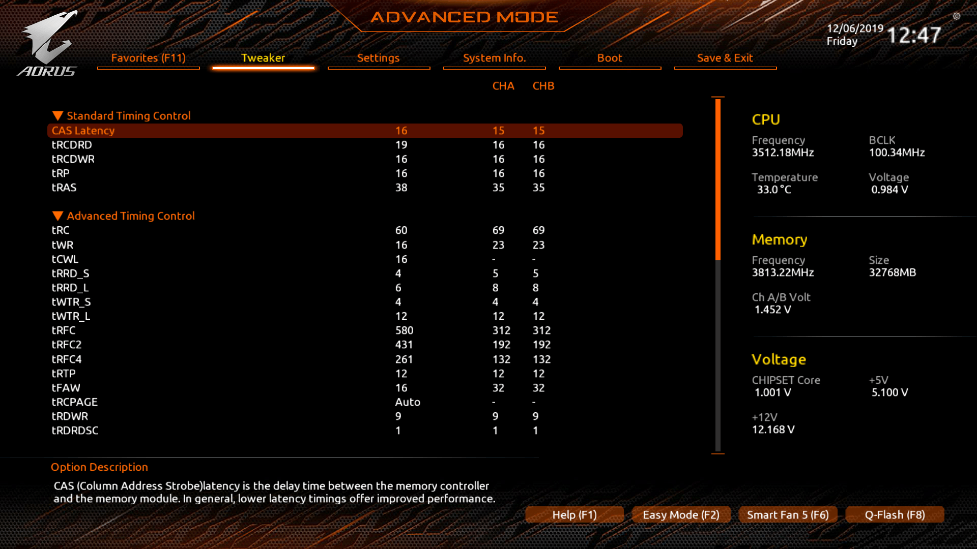

Ik heb voor de grap het voltage eens met rust gelaten van het RAM, de timings los gezet (22/22/22/40) en daar loopt ie tot dusver 'CinebenchR20/Aida64' stabiel op 3800Mhz en 1900Mhz FCLK lol.. wtf.
Ik haal met die timings nu 69.1ns latency. Memory bandwith is niet echt relevant aangezien een 3700X geen 2 CCX'en heeft (dat was de juiste term toch :+?). Lezen gaat iig met 52.250MB/s.
Nu eens kijken waar de limiet ligt qua snelheid (ik schat niet veel hoger dan dit overigens, vooral vanwege FCLK), en dan timings 1 voor 1 strakker zetten.
Edit: alsof de duvel er mee speelt.. 3866Mhz en ik kan een CMOS reset doen.
Edit2: ik heb hem op 3600Mhz gezet, 3800 kan ik namelijk niks aan de timings prutsen. Extra voltage voor het RAM heeft daarbij geen nut helaas. Primaire timings tot nu toe 19-21-21-46.
Edit 3: een kwartiertje later kan ik CB20 en AIDA64 latency benchen op 18-20-20-40. Latency zit nu op 71.5ms
[ Voor 21% gewijzigd door Kuusj op 03-12-2019 20:12 ]

McGryphon schreef op dinsdag 3 december 2019 @ 20:26:
Zo, da's beter dan de LPX kitjes die ik heb vastgehad iig :P
3800C22 zijn wel meme timings though :+
Aan eenieder die op mijn uitleg zat te wachten; daar ga ik vanavond niet meer aan toe komen. Morgen eind van de middag is nu het doel :)
Hahaha ja C22 is echt 7(8)7 Was ook meer om te zien of het geheugen écht zo brak was of dat te timings toch te strak waren. Blijkbaar waren het timings.
Maar goed, hij draait het wel.. Moet om eerlijk te zijn nog eens wat meer testen met die snelheid, maar ik wil nu kijken dat ik 3600Mhz goed dialed in krijg. Ik zit nu op 18-20-20-38 en met 10% coverage van memtest (als het echt instabiel is krijg je wel al eerder fouten nml) gaat het nog prima. Dit op 1.35V overigens. Heb nog niet aan de secundaire timings zitten rommelen.
[ Voor 7% gewijzigd door Kuusj op 03-12-2019 20:29 ]

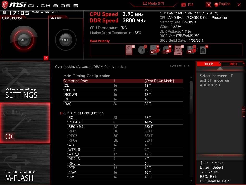

  • McGryphon
  • Laatst online: 07-09 23:50
McGryphon
Veul vrouwkes!
Kuusj schreef op dinsdag 3 december 2019 @ 20:29:
Ik denk toch nog steeds dat 1,4v waarschijnlijk beter werkt, en baat het niet dan schaadt het niet met B-die :P

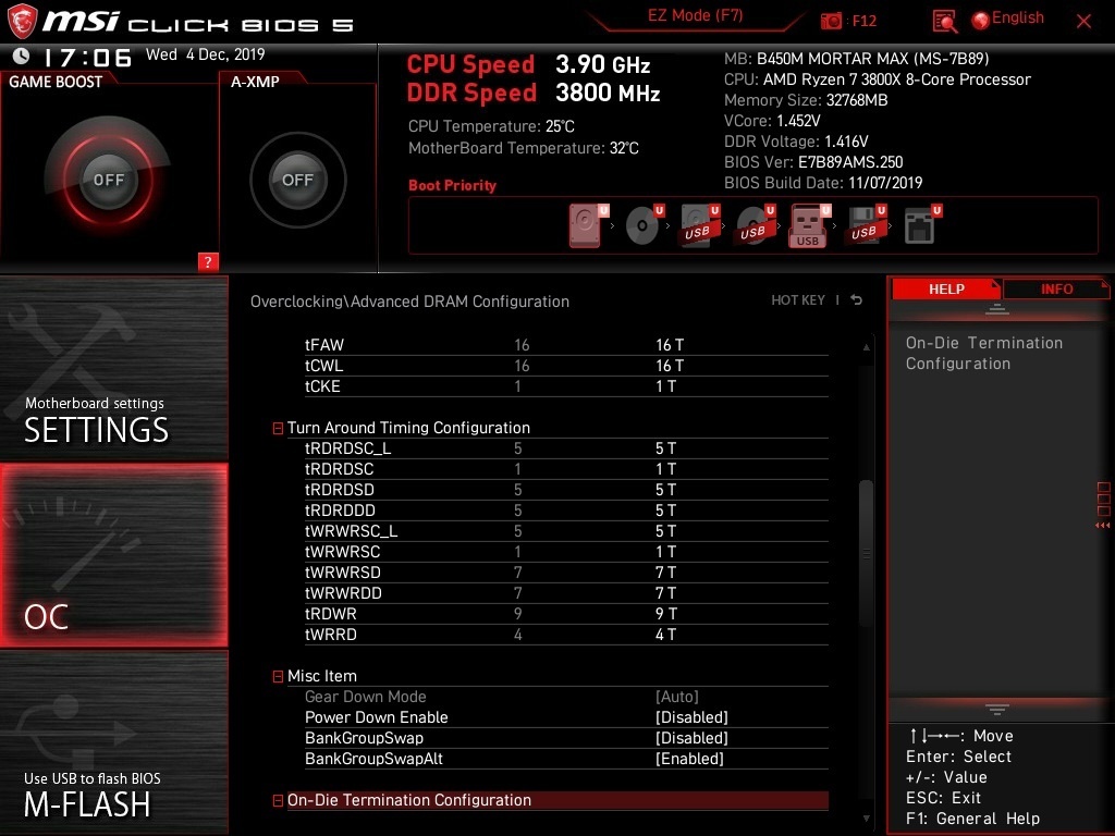

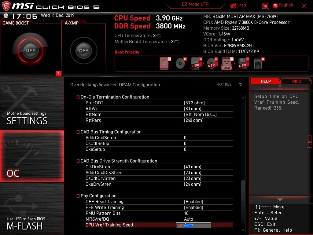

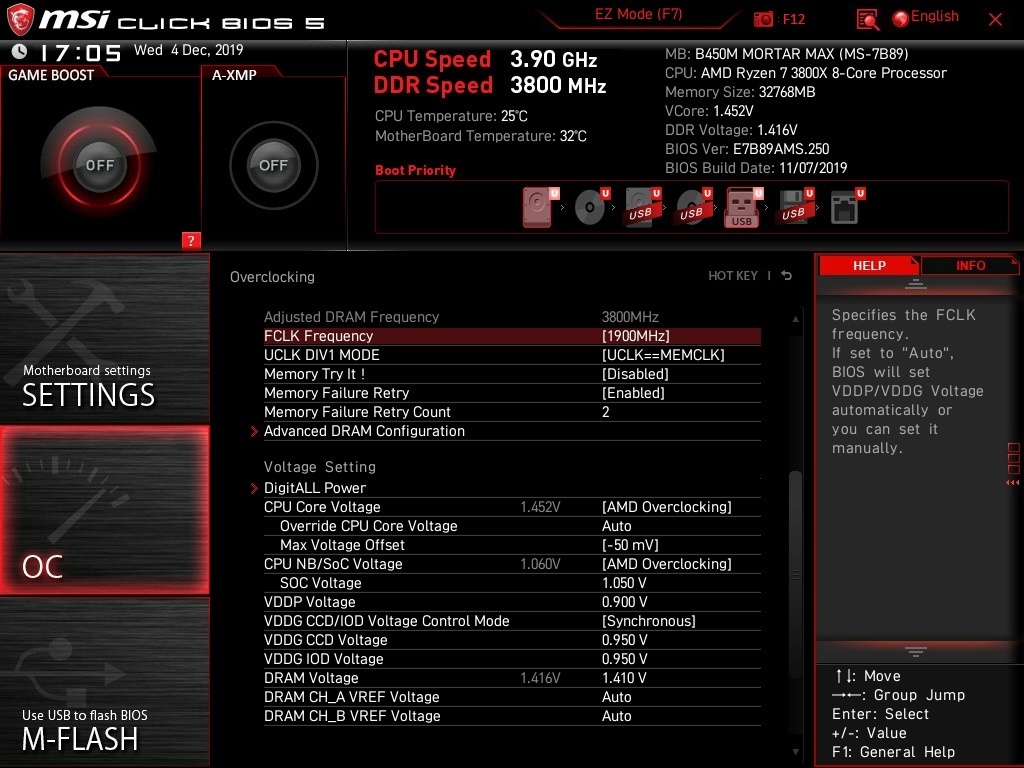

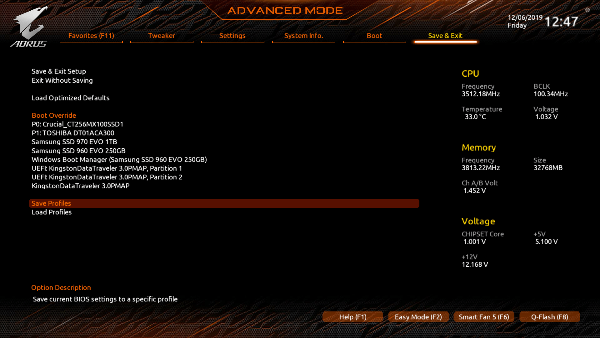

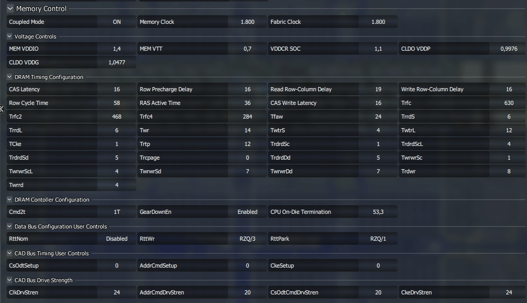

Oh, en voor degenen die mijn timings voor 3800 willen weten, het draait nu momenteel als volgt:
Afbeeldingslocatie: https://i.imgur.com/7fdkmhL.png
Denk dat dat her en der nog wel strakker kan. Kijk ik later deze week naar.

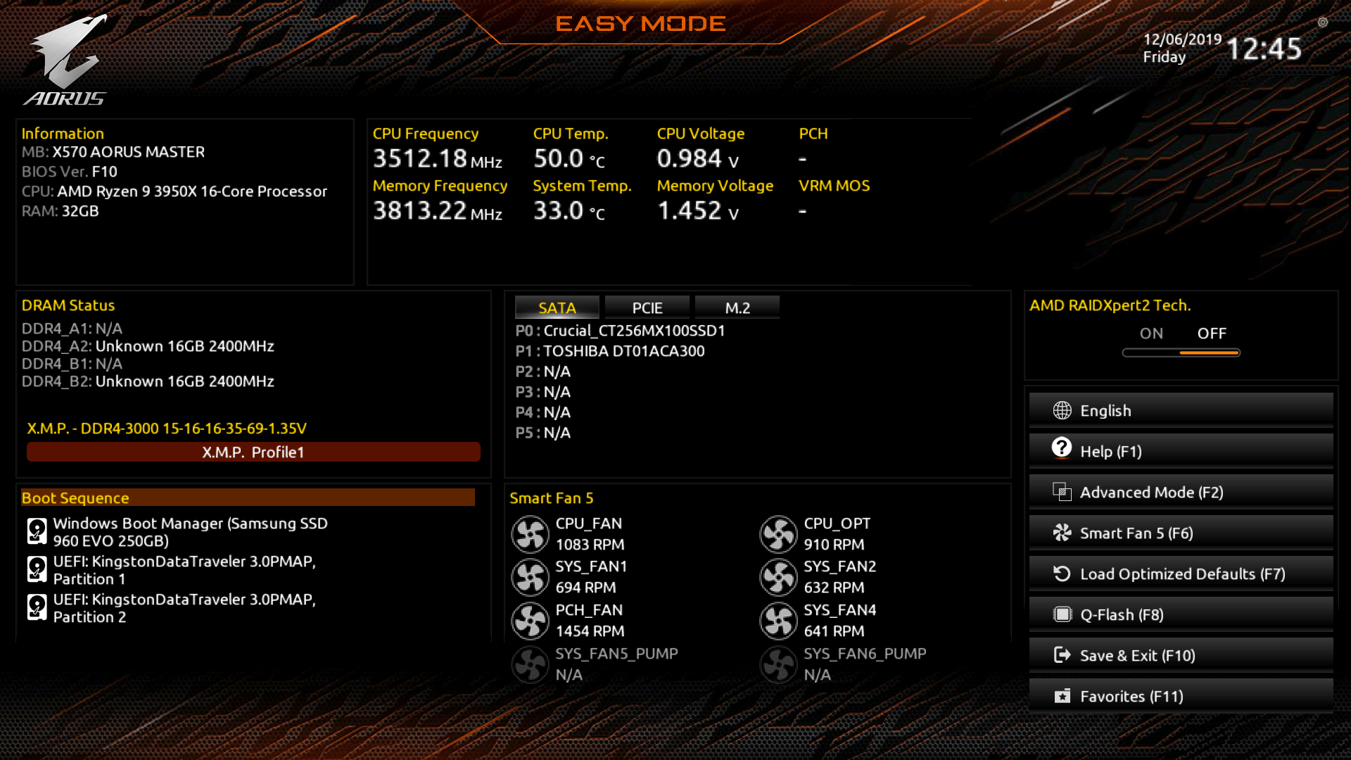

  • DJvL
  • Laatst online: 10-09 18:00

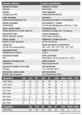

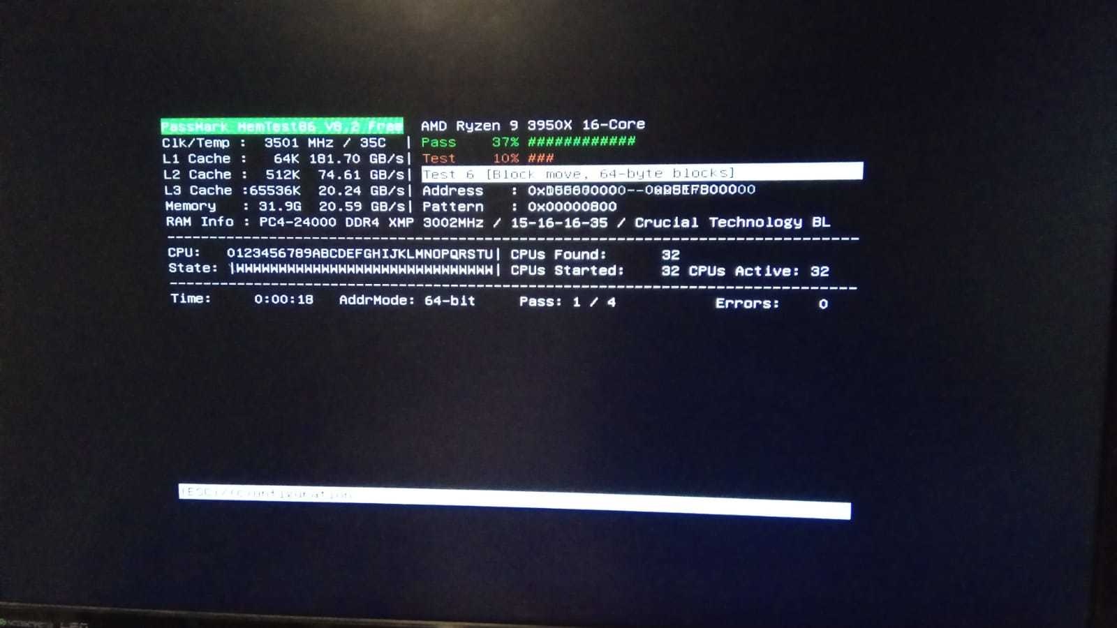

2e setje Corsair LPX binnen, is toch een iets ander setje.
Alleen met XMP profile 3, geen PBO of andere mem settings.
https://valid.x86.fr/xwbuki
Afbeeldingslocatie: https://tweakers.net/ext/f/6eKB2hnRsl4oXGwQSt3CF3oo/thumb.pngAfbeeldingslocatie: https://tweakers.net/ext/f/OUtdNyMeLq0knhTu9TdbQGz9/thumb.png
Dit is de link met 2 geheugenbanken en Cas 15: https://valid.x86.fr/103wvj
[ Voor 11% gewijzigd door DJvL op 03-12-2019 20:46 ]

3600C 14-14-19-14-34 op 1.45 met mijn E-die volgens de settings die ik van @McGryphon had gekregen werken stabiel. Andere settings die ik geprobeerd heb geven steevast errors in memtest.

Da ken wel zijn, maar zowel Thaiphoon als Ryzen DRAM calculator noemt het wel Micron D-Die en niet revision :)

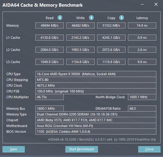

Ok, voor vandaag klaar met mijn OC adventure. Het is voor mij reden genoeg om de set Micron Rev. E te annuleren (als hij toch binnen komt, so-it :+) voorlopig. Dat is voor alle duidelijkheid met dit: pricewatch: Corsair Vengeance LPX CMK16GX4M2B3200C16 geheugen. Ik spaar het geld liever voor een betere koeler, daar win ik op dit moment meer mee dan nog wat strakkere timings.. Tip: koop alsjeblieft iets anders als je écht snel geheugen wil.. Maar dit is al wat.
We zijn van dit: (XMP 3200Mhz, CL16-18-18-36):
Read: 45974 MB/s
Write: 25541 MB/s
Copy: 41541 MB/s
Latency: 75.3ns
Naar dit: (3600Mhz, CL 16-19-19-38. Met FCLK op 1800Mhz uiteraard):
Read: 51197 MB/s
Write: 29069 MB/s
Copy: 48693 MB/s
Latency: 70.4ns
Gegaan.. Ondanks dat ik nog niet 100% zeker weet of het stable is, vind ik de toenames aanzienlijk met 2/3 uurtjes tweaken. CB20 score test ik misschien morgen als het buiten koud genoeg is, zodat ik een consistente PBO clock krijg. Dit is voor de complete info op 1.45V (moet lager nog proberen maar denk dat ik het zo laat) en met de tRC op 64.
Edit: 100% memtest coverage gaf toch enkele errors, bij 1.475V niet meer. Of het lag aan de BLCK die ik per ongeluk op 101Mhz had staan...

De goede chips zijn de K4A8G085WB-BCPB, de mindere B-die schijnt te eindigen op BCRC.
Maar het kwaliteits % is maar ook een indicatie, het wordt bepaalt aan de hand van de geprogrammeerde XMP timings. Het kan best zijn dat een geheugenreep goede chips bevat met een conservatieve XMP profiel.
[ Voor 3% gewijzigd door CMT op 03-12-2019 22:54 ]
  • Kuusj
Kuusj
CMT schreef op dinsdag 3 december 2019 @ 22:51:
Die van mij eindigen op BCPB. Echt denderend zijn ze echter niet.

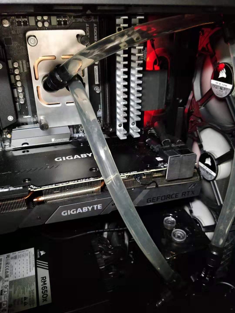

Afbeeldingslocatie: https://tweakers.net/ext/f/qcy6fdTPWUSgSqBaFBPQJ6ZN/full.png
2x16gb Edie. Er is echt totaal geen reden meer om B-die te kopen voor dubbel de prijs en marginale snelheid upgrade.. TENZIJ je echt een fanatieke overklokker bent etc etc. Maar voor daily use. Setje 2x16gb E-die is bijna dezeflde prijs als een goed setje 2x8gb B-die... En omdat de E-die dan dual ranked is gaat de snelheid automatisch al omhoog en dubbel de capaciteit.

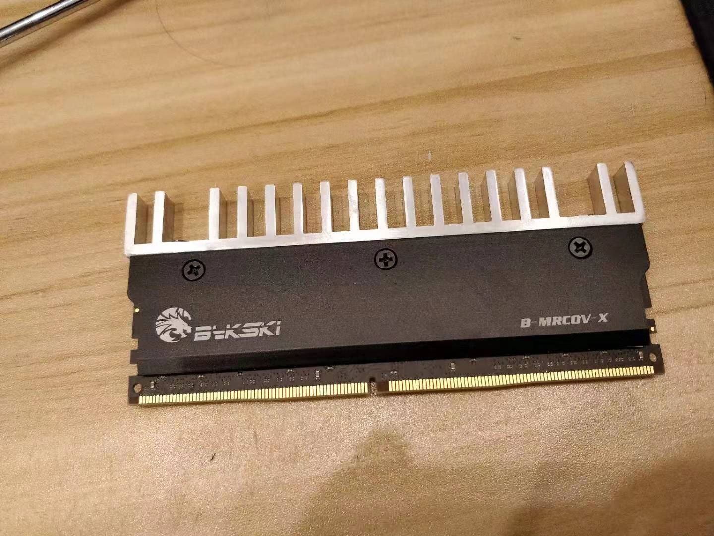

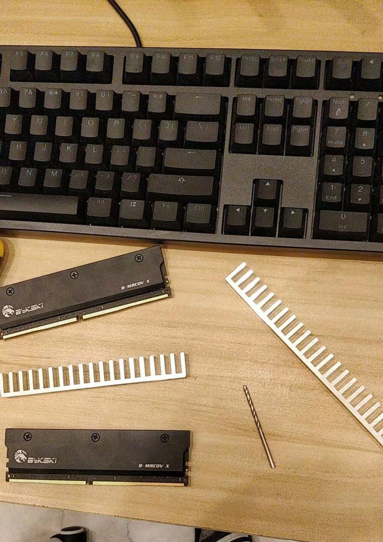

Mijn E-die draait op 1.40 stabiel wel met custom made heatsinks gewoon omdat het kan.
Afbeeldingslocatie: https://tweakers.net/ext/f/1tW7LZvhxNs5hIYZ1uQh7ZrA/thumb.jpg Afbeeldingslocatie: https://tweakers.net/ext/f/CtDUHskEEdTd4ACIZ2DAPDKw/thumb.jpg Afbeeldingslocatie: https://tweakers.net/ext/f/QOCNRwuKPyuLs4x4EgzJepkK/thumb.jpg

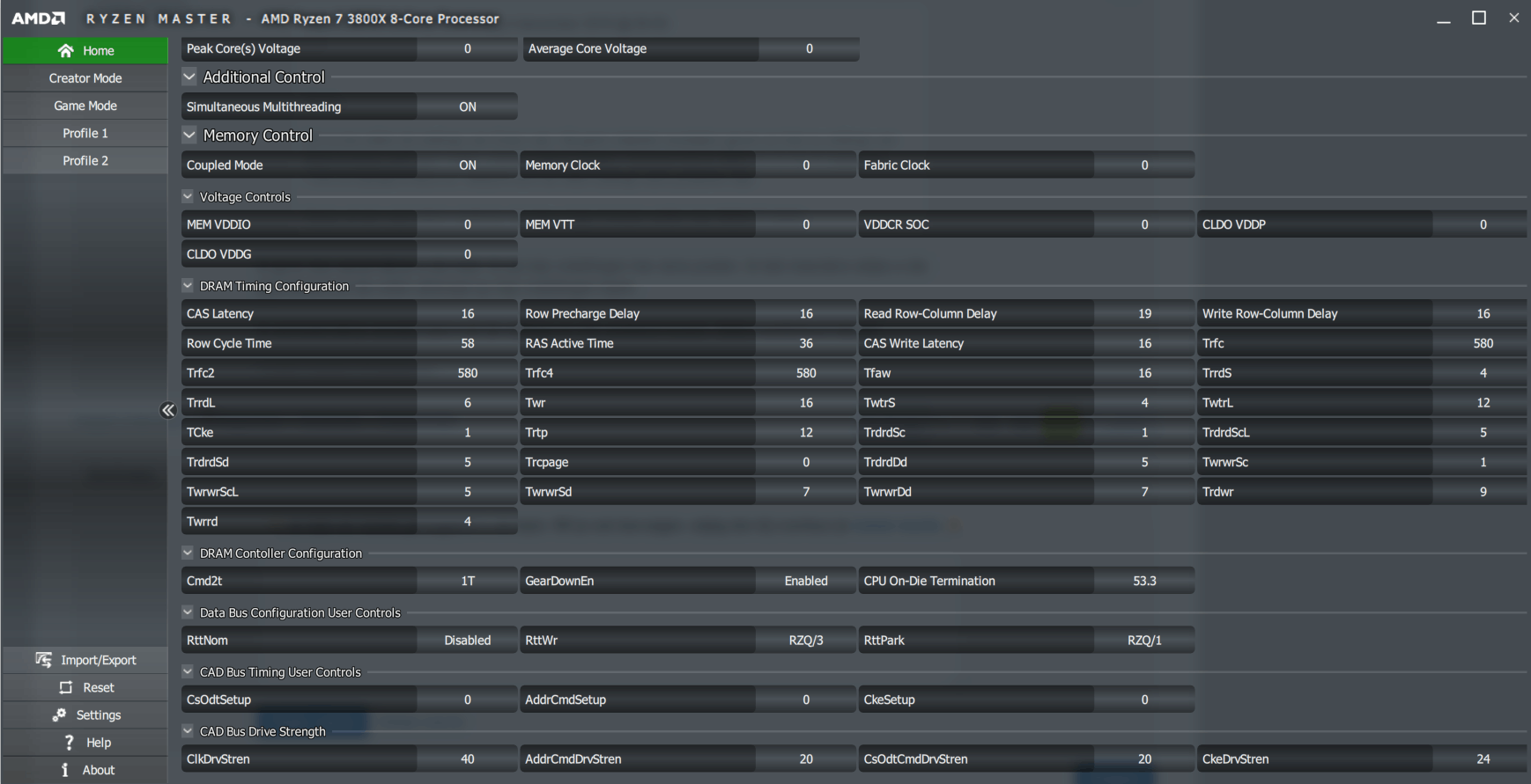

Ik ga er dus vanuit dat je e-die hebt. Ik zal mijn instellingen hier eens posten. Ik heb meerdere setjes e-die geprobeerd en die willen allemaal op mijn instellingen lopen.
Ik vermoed dat je verward bent met de settings en iets verkeerd invoert. Welk moederbord heb je?
Afbeeldingslocatie: https://tweakers.net/ext/f/eRRwvuuvmYPR94kBRKdkjPDX/thumb.png
Om een vreemde reden geeft Ryzen Master na 1.0.0.4B bij mij geen voltages enzo meer weer dus ter aanvulling:
DRAM 1.40v (1.41-1.42 veilig)
VSOC 1.05V
VDDP 0.900V
VDDG 0.950V
Let op dat dit voor dual rank is dus 2x16gb. Als je 2x8gb hebt dan krijg je andere CAD BUS waardes.
En let vooral op CLKDrvStren welke op 40 staat en niet 24. Absoluut noodzakelijk voor mij om het stabiel te krijgen.
[ Voor 26% gewijzigd door Cidious op 04-12-2019 10:03 ]

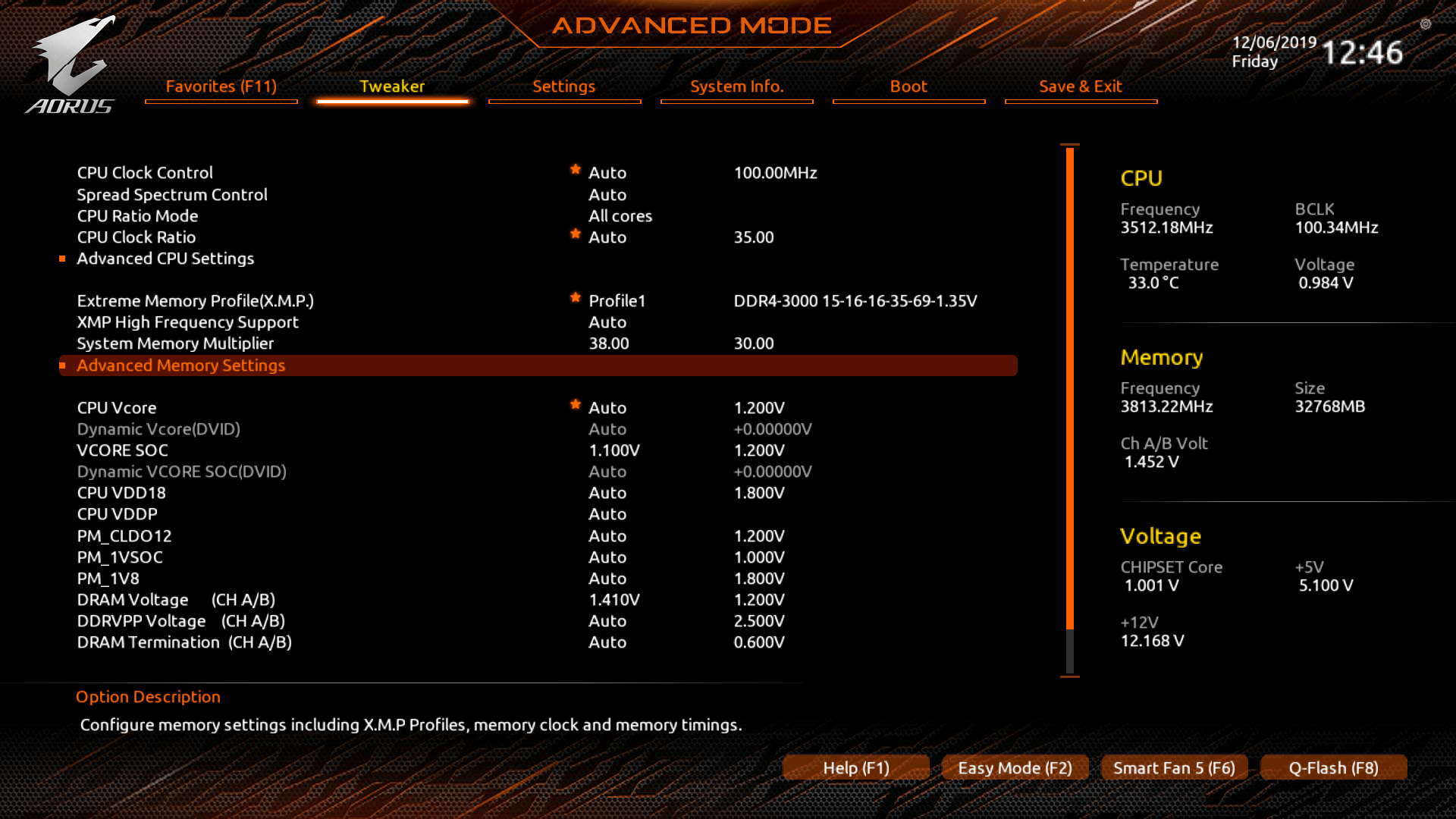

Check mijn post hierboven.
En je zal niet zo snel iets slopen. Wat wel kan gebeuren is dat iets niet wil posten. En dan moet je een CMOS reset doen en opnieuwe je profiel laden. Dus altijd even een profiel opslaan dat stabiel draait om naar terug te gaan.
MSI bios options maar dan kan je vergelijken. GB bios zal niet extreem veel anders zijn.
Afbeeldingslocatie: https://tweakers.net/ext/f/WwHwggjmN6vD19FdAf44FmPc/full.jpg
Afbeeldingslocatie: https://tweakers.net/ext/f/N5fi2925bds2jjvgarVin1Wr/full.jpg
Afbeeldingslocatie: https://tweakers.net/ext/f/fodPdmcjMPbe70DClWWRGfT1/full.jpg
Afbeeldingslocatie: https://tweakers.net/ext/f/gH53SCz9bbfrVOic4zO74lC7/full.jpg
[ Voor 21% gewijzigd door Cidious op 04-12-2019 10:12 ]
R7 9850X3D + ASUS ROG X870E APEX + RTX 5090 FE + 48GB TG Xtreem 8200 CL38 + Seasonic PRIME TX-1300 ATX3
  • Tweakriez
  • Laatst online: 14-09 14:31
Tweakriez
Techzonderruis.nl
Cidious schreef op woensdag 4 december 2019 @ 10:04:
Ok top, ik zal kijken of ik later vandaag eens tijd heb om dit te proberen! Ik neem aan dat ik de settings gewoon in mijn bios invoer en niet in Ryzen Master? Deze heb ik op het ogenblik ook niet in gebruik.
Tech Zonder Ruis — eerlijke techuitleg zonder ruis. Tibber €50 | Odido €50
  • Cidious
  • Laatst online: 31-07 05:55
bios will do fine. Zo krijg je niet conflicterende instellingen.
Ryzen Master wel handig als monitoring tool. Maar HWINFO kan ook.
Stabiliteit testen kan snel met TestMem5. Wel even die config file erbij gebruiken uit zijn post.
Deze tool haalt meeste fouten eruit. Maar tijdens het tweaken kwam ik soms nog single errors tegen na 8 uur testen met MemTest Pro vanwege te lage tWR bijvoorbeeld. Vele uren stabiel en dan een single error.
De waarden hierboven geven de beste prestaties zijn zijn 100% stabiel op mijn systeem. Na vele uren testen en ook tegelijk Heaven gedraaid en de GPU lekker de modules laten toasten tegelijk met het draaien van MemTest om een zware game situatie te simuleren en ik heb geen reboots of vreemde crashes meer gehad.

@Cidious 40 ohm clkdrvstren? Ik twijfel er niet aan dat het werkt hoor, maar hoe ben je daar dan op uitgekomen? Gewoon op goed geluk?

@Cidious
Ik kom er niet helemaal uit met die voltages... Is het de bedoeling dat ik bij de settings VDDP en VDDG zoals afgebeeld ipv de 700 hier 900 en 950 neerzet? De optie Soc Voltage staat standaard op 0 welke waarde voer ik hier dan in? Sorry voor al mijn noob vragen ik begrijp dat dit vervelend kan zijn. Mocht het te veel geklooi zijn dan hou ik gewoon de huidige settings.
https://imgur.com/a/8dJDjrg

McGryphon schreef op woensdag 4 december 2019 @ 10:48:
Was een tip van 1usmus op Overclock.net in zijn dram calculator topic om strakkere timings met geardown mode disabled the draaien. En ik kwam met de standaard settings van zijn calculator niet op stabiele nummers uit zelfs niet met geardown ENABLED.. Zelfs niet met het verhogen van voltage en toen ben ik er verder in gedoken en die setting kostte dat op. Geardown wel enabled die tip gaf me het idee om daar te beginnen. Kostte me een paar dagen priegelen en testen. De 2 stappen eronder zijn. Niet stabiel voor mij. Heb alle mogelijke combinaties tussen ProcODT en voltage en ClkDrvStren geprobeerd ook.

Straks iets vreemds waargenomen. Ik had mijn fan setup veranderd. Oorspronkelijk 2x 140 intake met AIO en 1x exhaust rear 120 + 2x exhaust top 140mm. Ik heb de 2 top fans van 140mm vervangen door een enkele 120mm om zo minder onderdruk te krijgen. Hierna draaide ik een Cinebench en kwam ruim 100 punten hoger uit als eerst van 47** naar 48**. Het vreemde wat ik verder opmerkte is dat bijna alle corez tegelijkertijd rond de 4150 draaide in HWMonitor terwijl voorheen enkele cores soms naar 4350 schoten en andere achterbleven. Iemand enig idee hoe dit komt en of dit juist is?
Afbeeldingslocatie: https://tweakers.net/ext/f/1TLWraF1vGZDX9CFZDYqR2pi/thumb.jpg
Ik krijg de 3800c16 settings niet voor elkaar, systeem start dan niet op ook met variabelen in voltage. Ik heb het nu maar gehouden met de 3600c14 settings, zit iig onder de 70ns nu, al veel beter als met de vorige Corsair sticks. Wel vreemd dat ik net ineens 2 maal een blue screen kreeg met code: stornvnme.sys.... Heel toevallig na het starten van RGB fusion beide malen dus die er maar af gedonderd en tot nu toe geen gekkigheid meer.
[ Voor 34% gewijzigd door Tweakriez op 04-12-2019 21:29 . Reden: extra info ram settings ]

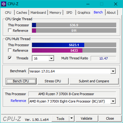

  • CMT
  • Laatst online: 00:23
CMT
Lastig te zeggen, Cinebench is erg gevoelig voor dingen die op de achtergrond draaien.
Maar de cores horen allemaal naar ongeveer dezelfde klok te boosten met de multicore test.
4150mHz allcore is een normale waarde voor een 3700x.
Onstabiliteit kan wel de score flink verlagen.

Gisteren voor het eerst in mn leven met geheugen overklokken bezig geweest. Nog nooit gedaan, maar met Ryzen schijnt het dus wel echt iets te helpen mbt performance.
Ik ben op het volgende uitgekomen met mijn Ballistix DDR4 Sport LT 2x16GB 3200mhz, BLS2K16G4D32AESB :
Voor:
Config:
Na:
Memtest86+ gedraaid, geen fouten geconstateerd. Hoe lang moet dit draaien? Nachtje ofzo? Want dat heb ik nog niet gedaan.
Is dit beetje ok of ben ik nog wat vergeten of doe ik wat fout?

  • Borromini
Borromini
Mislukt misantroop
24u is aangeraden om het grondig te doen. Gebruik je hier effectief Memtest86+ voor? Ik heb afgelopen dagen gelezen dat dat net geen UEFI en DDR4 ondersteunt.
Memtest86 (zonder plus) dan weer wel.
  • M-spec
Memtest booten en een paar loops laten draaien is het beste met grote wijzigingen om je OS te ontzien. Voor het finetunen kan je ook prima gaan gamen om stabiliteit te testen, wat leuker is dan naar je scherm te staren. Het geheugen kan soms ook nog warmte meepakken door een gpu fan als die er onder zit en alsnog instabiel worden. <50°C graden is over het algemeen geen probleem icm een overclock op geheugen.

Borromini schreef op donderdag 5 december 2019 @ 11:19:
Uhm, ik kan ook wel memtest zonder plus gebruiken hoor. Maakt mij niet uit.
Hij test het wel allemaal gewoon, maar misschien dan niet grondig genoeg?
Het lijkt me iig een prima overclock toch?

  • Borromini
Borromini
Mislukt misantroop
Ewivis schreef op donderdag 5 december 2019 @ 12:59:
Ik wou net weten of je de oudere open source Memtest86+ gebruikte, vanwege de beperkingen die dat zou hebben.

  • McGryphon
McGryphon
Veul vrouwkes!
@Ewivis 3600c16 op CR 2T is niet per se indrukwekkend met Rev. E. Heb je CR op auto gelaten of handmatig op 2T gezet?
Ik ben een "walkthrough" aan het schrijven van hoe ik mijn bijna identieke setje tot 3800c16 heb gekregen, hold on :+
Kan niet eens meer beloven dat het vanavond af komt though want werk en leven enzo 8)7
Oh en to tide you over, mijn current settings:
Afbeeldingslocatie: https://i.imgur.com/MaVPs8x.png
Moet er nog wat aan schaven, maar dit is met mijn setup 100% stabiel.
(tRCPage staat op "Auto", weet niet of ie daadwerkelijk 0 is maar die setting ken k nait zo uit mijn hoofd dus daar blijf ik vanaf :+ )
[ Voor 40% gewijzigd door McGryphon op 05-12-2019 20:15 ]
My bad, misschien toch verkeerde screenshot gestuurd.
Dit heb ik nu:
Ik heb ook niet aan tRCPage gezeten, die staat bij mij ook op auto.

Nog geen spoor van degradatie op de 3800X na een paar maand 24/7 @ 1.3~1.325V. Die max safe voltage volgens 'The Stilt' lijkt dus nog wel op te gaan.
We gaan richting 5500pt CB20 OC
3800X CB20 5468
  • Abbadon
  • Laatst online: 15-09 15:23
Ik heb dit spul, Corsair Vengance LPX 3200CL16:
Afbeeldingslocatie: https://tweakers.net/ext/f/NWUA9Jqesrh9qy0YTg9Ynwbg/full.png
Draait probleemloos op standaardsnelheid (XMP), maar er is niet mee te tweaken. Poos geleden geprobeerd, hoefde maar één aspect één tandje strakker te zetten en de pc kwam in een boot-loop (moet je een reset doen en kun je alles weer opnieuw instellen in het bios :/ ). De B-dies die na het binnen overbleven, zijn hier dus op geplakt.
Dit doet het:
Afbeeldingslocatie: https://tweakers.net/ext/f/b4OppvmRB5pZ0AsipO79Kxab/full.jpg
Voor praktische snelheid hoef ik niet iets anders te nemen, daarvoor zijn de verschillen te klein met sneller spul. Maar voor de hobby wil ik toch eens een keer wat anders proberen :P

Da's niet mis, 4,45Ghz all core. Waar koel je dat mee?

Abbadon schreef op donderdag 5 december 2019 @ 20:58:
Dit doet het:
Dit doet het:
De masochist in mij geniet van deze post. En toch moet ik er niet aan denken :+
Vengeance LPX lijkt dus ofwel Hynix AFR ofwel enorm crappy B-die te zijn. Ik zou het iig vermijden als je voor hetzelfde geld prima Rev. E kan krijgen :p

  • M-spec
Abbadon schreef op donderdag 5 december 2019 @ 21:02:
7 heatpipes en wat aluminium platen. ;) Een Dark rock pro 4. Wel met baseplate en CPU gelapped (-1°C), tot koper zichtbaar werd en Coolaboratory liquid pro film op beide zijde aangebracht(nog eens -3°C) tov GC extreme. 3x NB eloop black 140mm voorin op 500rpm voor de verse lucht, custom Evolv case met 'shoebox' splitter mod om GPU warmte van CPU en geheugen weg te houden.
Heatpipes zijn echt heel snel in warmte verplaatsen: https://www.youtube.com/watch?v=OR8u__Hcb3k
Voorheen waterkoeling (koolance rad ligt nog wel achter de case op foto) maar nu weer alleen lucht:
M-spec case 3800X evolv
M-spec case 3800X evolv_2
(op gpu zitten geen 4 fan's, 2x120 behuizingen zijn leeg voor afstand om geruis tegen te gaan)

  • M-spec
McGryphon schreef op donderdag 5 december 2019 @ 21:06:
Ik weet niet anders dat alleen de CL14 modules, ik noem het nu maar de 'echte' B-die zijn of waren. CL16 wist ik niet..
Vengeance LPX is meestal enorme bagger qua kwaliteit...Hynix AFR, MFR, misschien een oude Samsung E-Die of iets in die trent. Heel misschien B-Die in de oude revisies maar dan sowieso een zwakke bin.
Tegenwoordig wordt Hynix C-Die steeds populairder maar pas ermee op - het haalt bij lange na niet de timings van B-Die. Sowieso de secondary timings zijn veel slechter.
Ik weet niet of ze inmiddels 3200 CL14 C-Die hebben (3200 14-14-14 en 3600 16-16-16 waren de 'go to' B-Die modules) maar
ik hanteer altijd als regel: alles onder de 3733MHz met ongelijke eerste 3 timings 16-18-18 of 14-16-16 is geen B-Die.

Uitlezen van je geheugen

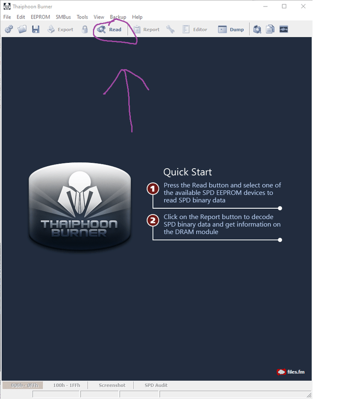

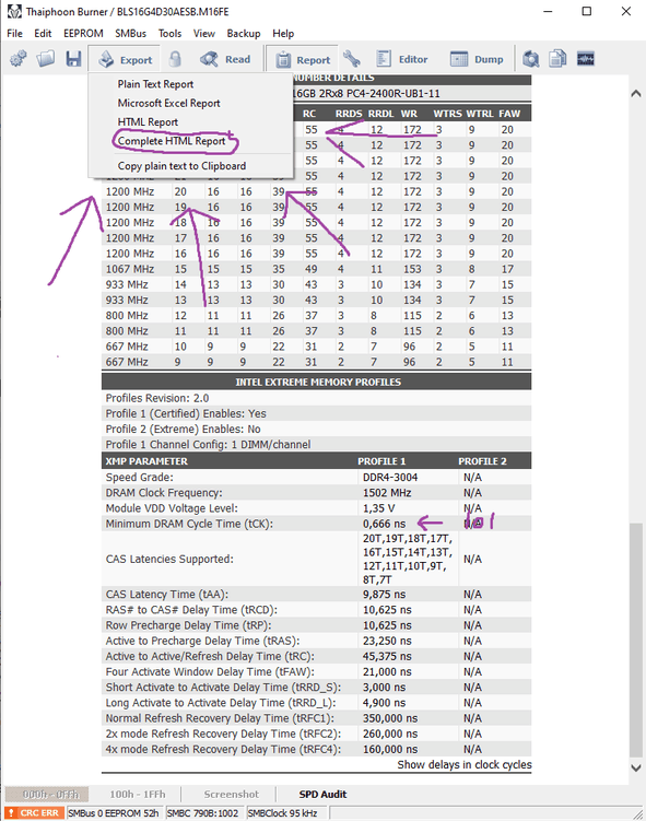

Deze stap hoef je maar één keer uit te voeren. Men opene Thaiphoon Burner, en men klikt op "Read".
thaiphoon1
Kies hier een van de modules die je hebt. Dan krijg je een readout voor je, waar je kan zien welke chips er op je module zitten. De meest relevante stukken heb ik gemarkeerd:
thaiphoon2
Hier zien we dat we 2 memory ranks hebben, Micron "E-die" oftewel Rev. E. Voor Hynix RAM kijk je naar de part number; die eindigt op AFR, CJR of een andere afkorting. Deze informatie moet je straks handmatig invoeren in de Ryzen DRAM Calculator, dus onthoud deze of schrijf het indien nodig even op.
Vervolgens klikken we op de knop "Report" (naast "Read"), en scrollen we naar beneden. Klik hier op "Show delays in nanoseconds"
thaiphoon3
Scroll weer naar beneden om te controleren of alles er inderdaad in ns staat, en klik op "Export", en exporteer de "Complete HTML Report" naar een folder naar keuze.
thaiphoon4
Gefeliciteerd, je bent nu klaar met Thaiphoon Burner. Tijd om naar de volgende stap te gaan.

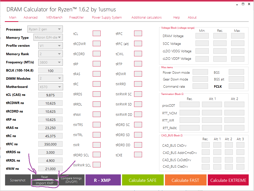

Timings met DRAM Calculator
Deze stap ga je vaak uitvoeren waarschijnlijk, dus herhaal ik: als je dit op een ander systeem kan doen scheelt dat best veel (re)boots, dus dat heeft de voorkeur.
Anyways. Men opene de Ryzen DRAM Calculator. En men klikt op "Import XMP".
dramcalc 1
Open nu de Report die je met Thaiphoon Burner gemaakt hebt. Dan krijg je de cijfertjes links in beeld te zien. Daarboven staan enkele dropdowns; vul die aan met de rest van de informatie over je systeem.
Zet "Profile Version" op V1.
Selecteer de snelheid waarvoor je timings zoekt bij "Frequency (MT/s)" (ik maak stappen van 200mhz tot aan 3600 en daarna stappen van 66mhz op een Zen2 systeem met Rev. E), en klik op "calculate SAFE" onderaan.
dramcalc 2
Nu is het tijd om je systeem af te sluiten en het BIOS in te gaan. Zorg dat je ergens de Ryzen DRAM calculator (screenshot) bij de hand houdt, en dat je memtest86 stickje klaar ligt.
Het invoeren van de timings
Dit is een stap die *eigenlijk* zichzelf redelijk wijst. Ryzen DRAM calculator spuugt een hele hoop waardes uit, en die voer je in in je BIOS. In elk BIOS zitten (sub)timings, voltages en resistances weer op andere plekken; voor deze walkthrough gebruik ik een Gigabyte Aorus Master.
BIOS 1
Je dacht toch niet dat je vanuit easy mode deze shit kon doen? Nee, we moeten naar advanced mode.
Bij dit BIOS navigeren we vervolgens naar "Tweaker", en scrollen we naar beneden.
BIOS 2
Hey, voltages! Wat ik hier zelf heb gedaan is gewoon DRAM voltage op 1,45 zetten, en zo laten tot ik een set timings had waar ik tevreden mee was. Vanaf dat punt ben ik weer in stapjes naar beneden te gaan.
1.45v is de praktische limiet voor veel Micron Rev. E modules, waarboven je enkel de levensduur van de chip beïnvloedt en niet de timings. Ik draai nu 1,41v stable op mijn uiteindelijke timings.
Heb je Samsung B-die, dan mag het geheugen indien luchtgekoeld tot 1,5v-ish, en als je het actief koelt kan je prima hoger gaan.
Hynix CJR heb ik te weinig ervaring mee om met zekerheid iets over de voltages te zeggen, maar dat kan vást iemand hier aanvullen.
Hynix AFR is troep en kan je het beste verkopen aan iemand :+ sorry Bram
Dus, met het DRAM voltage ingesteld (ik zeg hoog beginnen en later terugtunen voor daily use), tijd om naar de timings zelf te gaan.
BIOS 3
BIOS 4
BIOS 5
Holy shit wat een cijfers. En wat ik expliciet NIET ga doen nu is uitleggen wat die timings precies doen en hoe ze tot elkaar verhouden; dat hoef je helemaal niet te weten als je enkel deze guide wil volgen, en dat kunnen andere mensen op het internet veel beter uitleggen. Check Buildzoid ofzo :P

Anyways, je voert alle settings in, als je moederbord de optie heeft sla je een profiel op, en dan is het tijd voor save&exit.
BIOS 6
BIOS 7
Hier komt het memtest86 stickje om de hoek kijken. Mijn aanbeveling is om bij booten in memtest op "config" te klikken, en tests 3-5 en Bit Fade uit te zetten. Wat in tests 3-5 naar boven komt laat ook test 7 wel op zijn bek gaan, en Bit Fade duurt me te lang voor quicktests :P
memtest 1
memtest 2
memtest 3
Vanaf hier gaan de opties divergeren :)
Ik krijg geen errors! Hoezee!
Mooi, je RAM lijkt stabiel. Zet een hogere frequency in DRAM calculator en try again :+

Ik kom niet voorbij 3600mhz met de safe timings uit de Ryzen DRAM Calculator!
Probeer vanaf hier eens fast timings, eerst op 3600 (want 3600c14 is ook heul niet slecht), eventueel met de eerder genoemde +1 tRCDRD +2 tRAS, en daarna in stappen van 66 mhz omhoog; waar de 366c18 safe timings me niet eens lieten POSTen waren de fast timings zo goed als stabiel. Silly but true.
En als laatste, voor Zen2; eens je boven de 3600mhz gaat, is er de kans dat je moederbord besluit het Infinity Fabric op 1:4* te laten lopen. Om dit te voorkomen zet je zelf het Infinity Fabric op (ram frequency / 2) mhz**.
*eigenlijk 1:2 omdat DDR RAM maar half zo snel is als het zegt
3600mhz DDR4 en 1800mhz infinity fabric is een 1:1 ratio. Geloof me maar gewoon.
[BIOS8.png]
Vanaf de 3600mhz zou ik ook ná memtest te halen een keer booten naar windows om te kijken of Cinebench en prime95 blend nog stabiel zijn; hiermee test je enigszins het infinity fabric op je chip, dat boven de 1800mhz ook instabiel kan worden.
Als je IF instabiel wordt kán je ervoor kiezen om hem alsnog 1:2 te laten lopen, maar de verhoogde latency die dit oplevert is vaak nadeliger voor je dan de hogere RAM speed. De meeste mensen settlen voor het snelste waarbij hun IF 1:1 kan blijven lopen, en dat verschilt van cpu tot cpu.
Anyways, om nog veel meer te zeggen zou ik wel weer dieper de techniek in moeten duiken, en da's niet het doel van mijn guide. Ik zal hieronder de settings nog delen die ik heb geprobeerd en die werkten op mijn weg naar 3800mhz.
RM 1
Kennelijk default mijn 3000c15 setje naar 3000c16? No matter XMP gebruiken we toch niet.
RM 2
3600c16, so far so good. De safe timings op 3666 wilden niet eens POSTEN op dit punt, dus probeerde ik eerst eens 3600c14.
RM 3
Hier pakte ik de fast presets uit de DRAM calculator, maar dat begon in de "moving inversions" van memtest86 errors te geven. tRCDRD +1 en tRAS +2, en toen was het stabiel :9
RM 5
3666c16, niets bijzonders, maar fijn dat het wilde booten :+
Wel viel me hier op dat het IF op 1800mhz bleef steken, wat ik met de stap naar 3733 heb verholpen.
RM 6
Dat werkte, ik dacht "fuck it, we proberen het gewoon", en nu draai ik 3800c16 en dat lijkt volkomen stabiel te zijn na inmiddels aardig wat uren gamen en stresstesten :P
RM 7
Als je een schijnbaar stabiele setting hebt gevonden waar je (tijdelijk) mee wil blijven werken, doe dan wel eerst overnight een volle memtest86 run; dit duurt te lang om voor elke setting te doen, maar is uiteindelijk wel wenselijk.

Ik dacht altijd dat tRas minimaal 2x tCL was. En dan +2 tot +4 voor extra stabiliteit.
Een andere vaste verhouding die mij bekend is, is voor tRC. Daarvoor neem ik altijd 3 x tRP.
Maar of dat juist is daar twijfel ik nu ook aan ^^.
In ieder geval zie ik die verhouding steeds terug.
Wat misschien een belangrijke toevoeging kan zijn is dat de Crucial E-die mogelijk beter werkt op 3800mHz dan 3600mHz.
Ik kreeg het op 3600mHz niet stabiel op 16-18-16-34 1.35V, maar wel op 3800mHz met 16-19-16-34 1.35V.
2*18/3,600 = 2*19/3,800 = 10ns.
Het is dus zeker het proberen waard om het op een andere frequentie te proberen.
