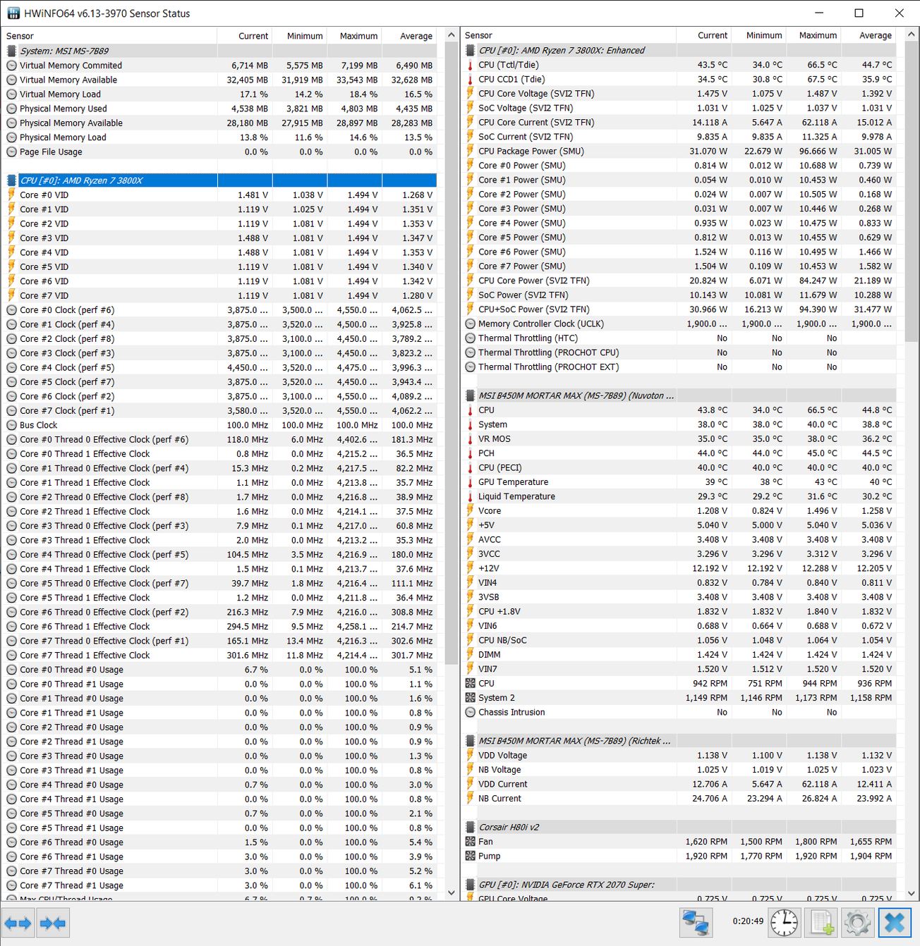

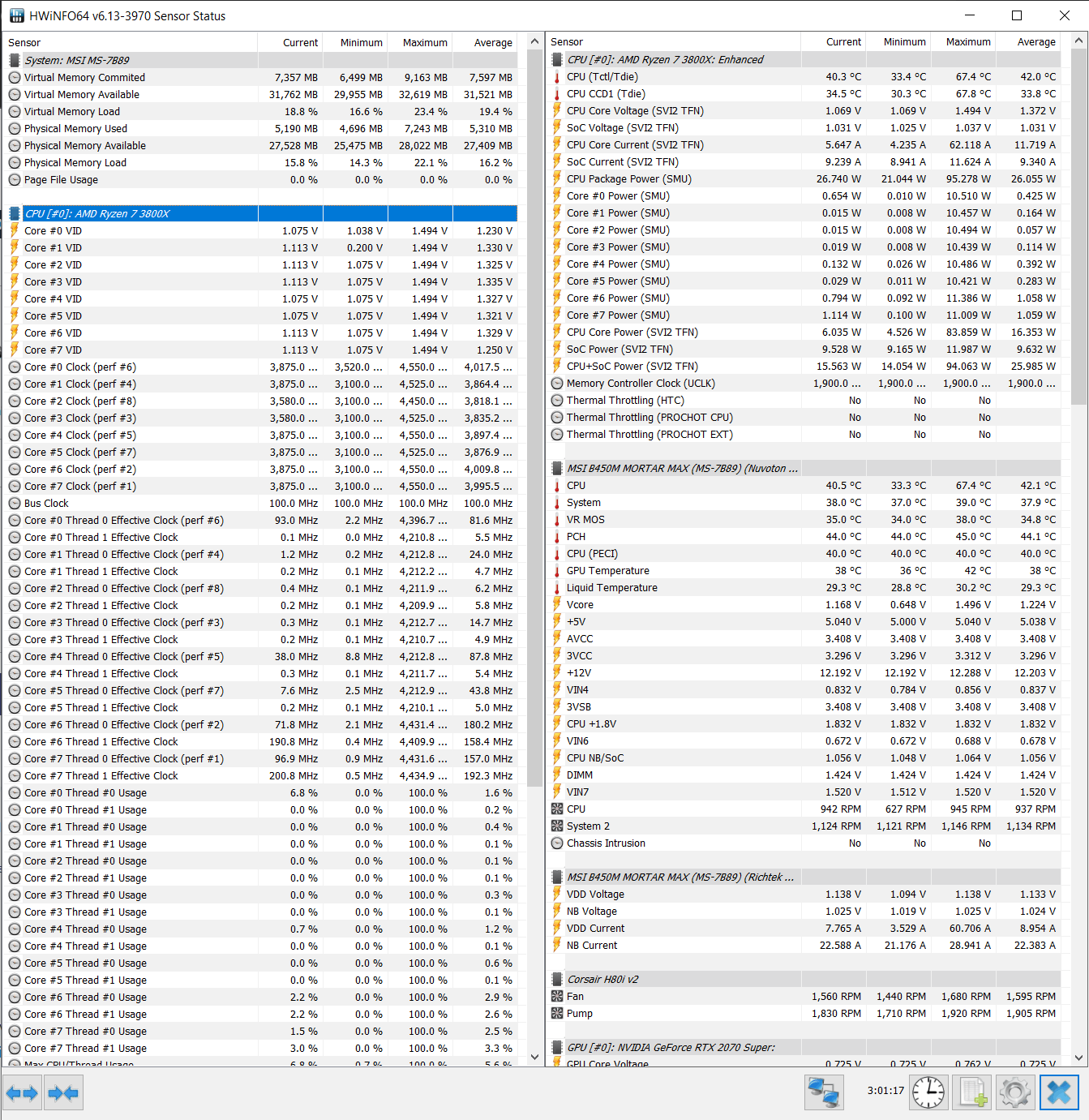

rajackar schreef op donderdag 31 oktober 2019 @ 11:30:
Het lijkt inderdaad stabieler te zijn en overall iets hoger.
Ik moet zeggen dat ik het hele PBO en autoOC verhaal sowieso wat vaag vind.
Ik heb relatief lage temperaturen maar ik zie eigenlijk geen verschil in resultaten als ik autoOC op 200 of uit heb staan. PBO in verschillende settings maakt een marginaal verschil maar ook niet super.
Komt ook wel overeen met de resultaten van gamers nexus een tijd geleden.
Het enige dat ik wel merk is dat de resultaten lager zijn als ik alles op auto omdat dan de standaard limieten aangehouden worden.
PBO maakt verschil zolang je goede koeling hebt. In het geval van mijn 3900x is het stroomverbruik zonder PBO maximaal 145W. Met PBO is het hoger, maar blijft afhankelijk van je koeling.
AutoOC werkt bij mij niet. Ik merk geen performance verbeteringen. Integendeel, soms is het resultaat met AutoOC zelfs lager dan met PBO aan.
  • rajackar
  • Laatst online: 03-09 15:14
rajackar
Blood Minister
Ik zie bij autoOC vaak wel meer stroom verbruik maar geen betere performance ;)
Ik heb door mijn 3700X maximaal 143 watt getrokken maar dat is met een all core van 3.350 en 1.435 volt.
Ik kan bv in Cinebench R20 mijn CPU rond de 60 graden houden maar ik zie dan geen hogere clocks (single en multi) dan als ik hem met stillere fans 75 graden laat worden.
Ik heb er nu voor gekozen om de fans van mijn AIO wat langzamer te zetten. Temps zijn dan dus hoger maar in performance zie ik nauwelijks verschil.
Dat verbaast me dus een beetje.

Installeer laatste beta van HWINFO hier kan je zien of de cpu thermal throttled of niet en kan je de perfecte balans vinden tussen temp, voltage en performance.
Ik kan de offset heel erg aanraden.
Wat ik overigens wel lastig vind nu is wat ik hierboven besprak. Ik had een vrij stabiele manier van cinebenchen gevonden maar nu zit er telkens 100 punten tussen de performance in. Zelfs een normale hot reboot verandert daar niks aan. PC Helemaal uit en opnieuw booten doet soms wonderen. Hele reeks opeenvolgende Scores van rond de 4950 of rond de 5050. Lastig om in die situatie duidelijke metingen te doen. Het raakt ook andere benchmarks als CPU-Z etc. De cores gaan niet in sleep en blijven iets doen maar ik kan zelfs met project lasso er niet achter komen wat de cores blijft activeren. Heb dan geen HWINFO draaien etc.
Meer onderzoek. Ik ga er vast wel uit komen.

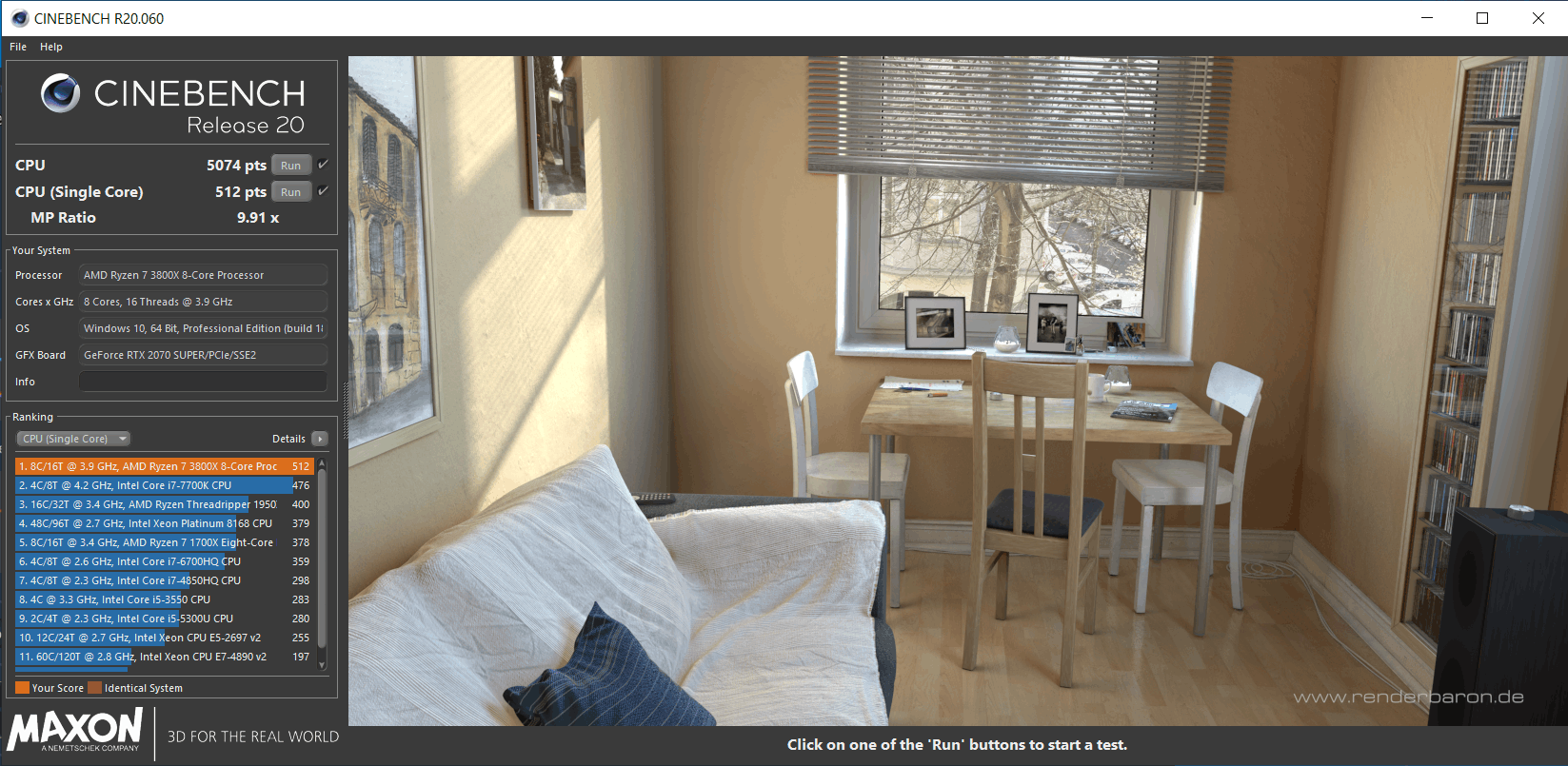

Ok Ik ben erachter waarom sommige dagen performance beter is dan andere...
Na CMOS resets en mogelijk alle instellingen van mijn bios geprobeerd te hebben om erachter te komen waarom er per dag 100 punten verschil kan zitten tussen Cinebench runs met dezelfde settings en windows setup.
Mijn CPU temps kwamen niet boven de 70 graden uit en HWINFO geeft geen thermal Throttling aan. Dus ik ging er vanuit dat alles optimaal gekoeld was voor optimale performance. FOUT!
Test gedaan met de 3 AC units aan om mijn kamer temperatuur omlaag te brengen naar 20 graden. waarbij mijn waterkoeling liquid van 31.5 naar 28.5 graden ging.
Hier de resultaten voor cinebench multi:
31.5C: 4943
28.5C: 5028
Het loont dus om mijn waterkoeling verder te upgraden.
H80i V2 -> Alphacool Nexxxos V.2 240x30mm rad + Alphacool XPX cpu blok + Alphacool DC-LT + DC-LT res.
DC-LT is niet heel hoog in flow maar het is een start. Voor gewoon de CPU. Mocht het niet genoeg zijn dan upgrade ik naar een D5.

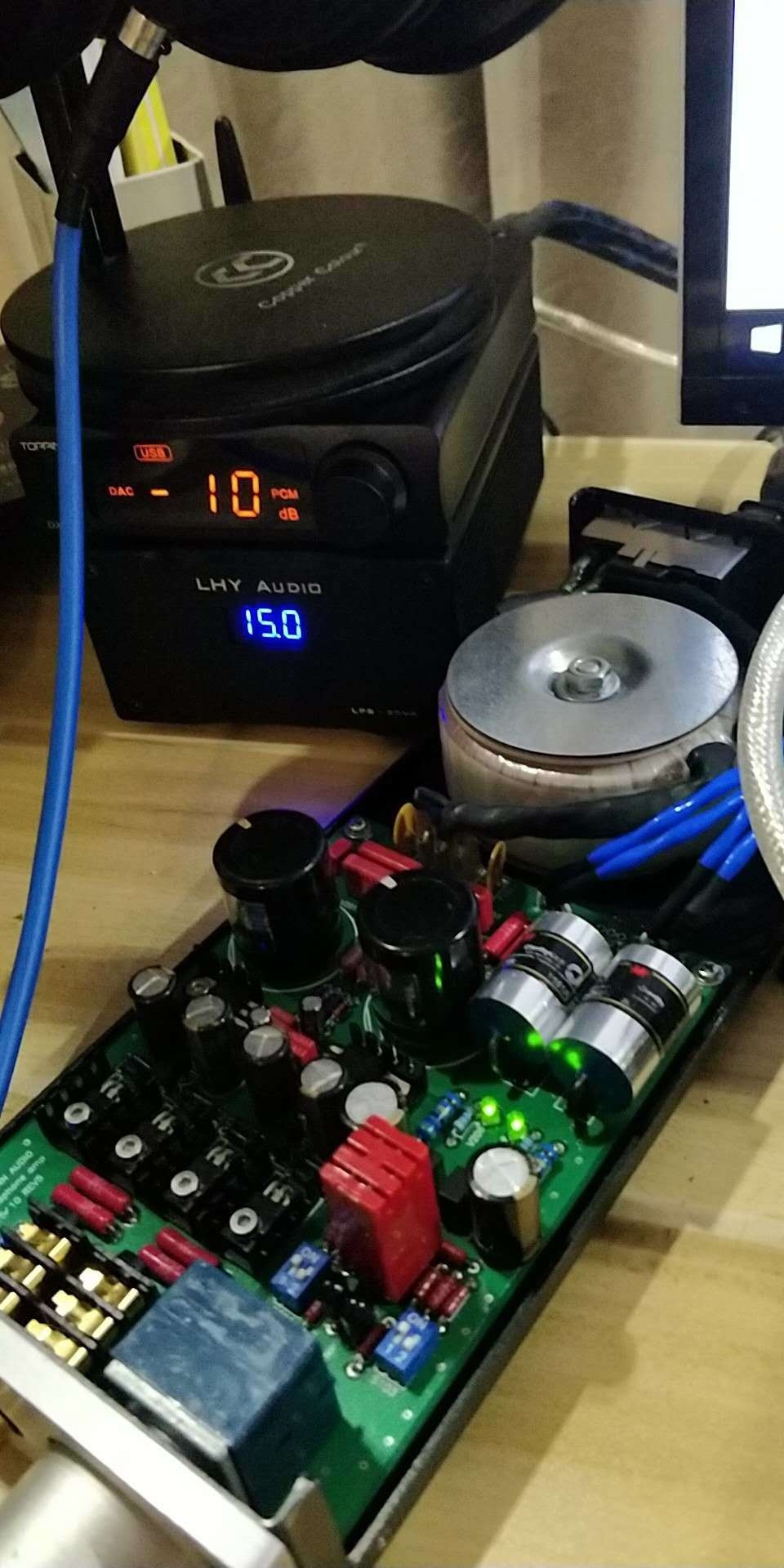

Haha jep. De onboard chip staat uit. DX3 Pro is gemodificeerd en klinkt zo'n 20-30% beter in mijn oren dan standaard. Heb ook nog een grote zelfbouw ESS 9018 DAC met class A output stage etc etc. Nog een Khadas ESS 9038 welke zeer deftig presteerd. Ik denk inderdaad niet dat ik nog een DAC nodig heb haha. Heb een Lehman Koptelefoon versteker ook zwaar gemodificeerd.
Afbeeldingslocatie: https://tweakers.net/ext/f/VQfYnEPt64UuuqZw8aLsIOmK/thumb.jpg Afbeeldingslocatie: https://tweakers.net/ext/f/qTZ9XIPqzAZOSPqE5ScUBAY9/thumb.jpg Afbeeldingslocatie: https://tweakers.net/ext/f/kRHHB9VOWcMlOgAayuSYBWi2/thumb.jpg
Ik zal dit thread niet volspammen met mijn audio hobbies verder.

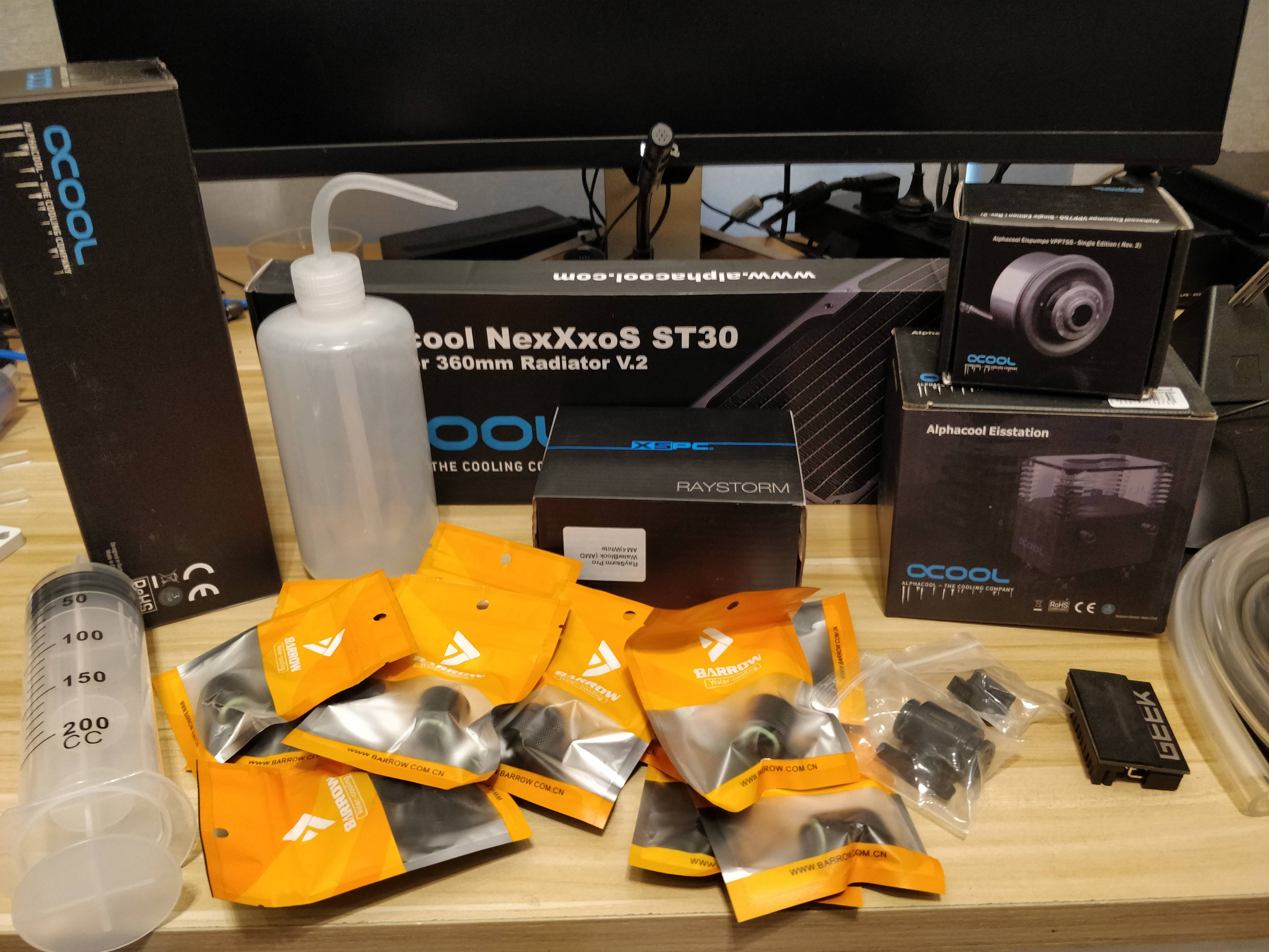

Ben een lijst met onderdelen aan het samenstellen voor mijn eerste custom loop om de H80i te vervangen en de 3800X vrij te kunnen laten boosten.
Hier een draadje lopen. Ik hoop dat de experts hier mij een beetje kunnen begeleiden sinds het mijn eerste waterkoeling loop is.
[Custom Loop] H80i V2 OUT -> 240x38mm vs 360x30mm IN

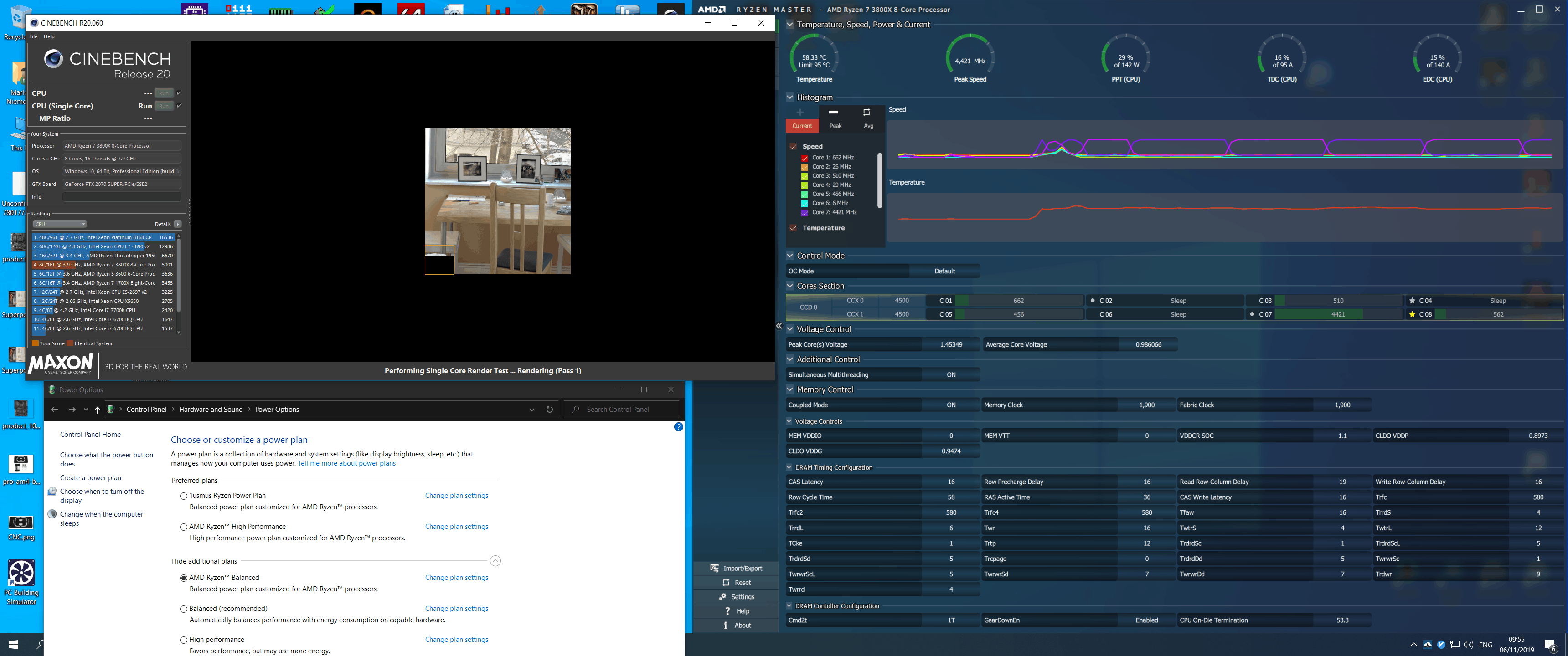

Temps? je geeft erg weinig info. Hoe zijn je temperaturen? HWINFO laatste beta even downloaden. draai eens een Cinebench en monitor je temperaturen met HWINFO. Kom dan eens terug met meer informatie.
Als iets goed draaide eerst moet je kijken naar of je zelf iets veranderd hebt. Bios setting, driver, installatie bepaalde software etc. Windows al eens opnieuw geinstalleerd? En in andere gevallen is er iets aan het sterven OF temperaturen te hoog.
Laatste bios is al geflasht.
Draai XMP en 0.2v is al handmatig ingesteld.
DRAM Calculator >>> Ga ik doen.
HCI Memtest >>> Net gedraaid. Zie foto hieronder.
Over temps maak ik me geen zorgen. H115i pro push pull met 4x Noctua NF-A14 industrialPPC-3000 eigen profiel in iCUE. Onder de 1000 rpm zullen ze nooit draaien. De PC heeft op dag een 8 uur lang prime95 gedraaid. Max 70 graden dacht ik. Cinebench20 5x achter elkaar gedraaid. Zie foto.
Ik ga vanavond Windows opnieuw installeren.
Afbeeldingslocatie: https://tweakers.net/ext/f/Zq6qOkoCs82KPnsmnYAKd0WC/medium.jpg
Afbeeldingslocatie: https://tweakers.net/ext/f/3GsFdRMkElA3GC5AdJk5k2Ig/medium.jpg

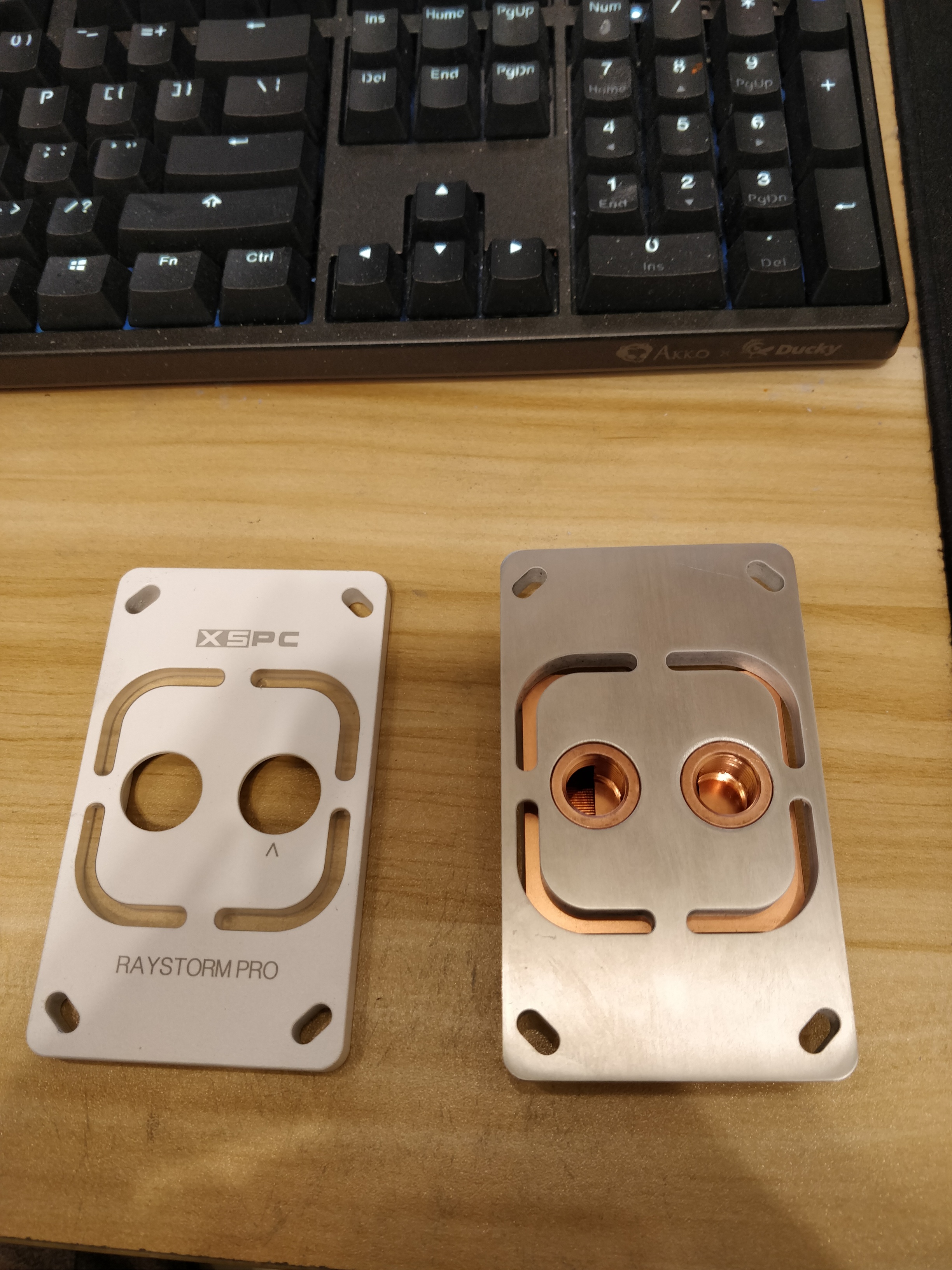

Cidious schreef op vrijdag 1 november 2019 @ 13:47:
Hmmm zou wel moeten throttlen ja. Wat ik wel zeker weet is dat PBO totaal niks doet met die temperaturen haha. Als de 3800X bij mij al inhoudt onder de 70 graden.
En ik denk dat 480x60 een beetje overkill is... Of ga je er een 2080ti bij op gooien?
Ik zelf zit te denken aan een 240x38 of 360x30 rad. voor puur de CPU
Het zou eerst alleen voor de CPU zijn, maar nu ga ik de GPU er ook op doen. En een kleinere rad zou niet zo mooi staan in mijn kast. Er is bovenin ruimte voor 2x 480mm naast elkaar; ik begin er alvast maar met 1. (Thermaltake level 20 XT behuizing).
  • Cidious
  • Laatst online: 31-07 05:55
Soeski schreef op vrijdag 1 november 2019 @ 23:42:
Gigantische kast. En ja als je de ruimte hebt.

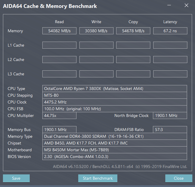

Cidious schreef op woensdag 30 oktober 2019 @ 03:18:
Nieuwe Agesa verhoogt performance wederom een klein beetje. Een beetje is beter dan niets.
Agesa 1.0.0.3:
[Afbeelding] [Afbeelding]
Agesa 1.0.0.4:
Iets lagere latency weer en paar punten erbij met Cinebench. Niks schokkends. Wel blij met lagere latency weer en iets hogere read bandwidth bij zelfde settings.
Ik heb weinig tijd en zin gehad om aan m'n 3900X setup te sleutelen. Ben er wel achter hoe ik met mijn B-die set over de 3466MHz kwam. Geardown disabled en 2T command rate. Draai nu al weken stabiel @bijna 3600MHz. Hoger nog niet geprobeerd, een snelle zoektocht in dit topic naar latency leverde alleen jouw resultaat op.
Nagenoeg gelijke latency bij een bepaalde snelheid vs bepaalde mem timings.
Afbeeldingslocatie: https://i.imgur.com/r9BCrRW.png

Razkin schreef op zaterdag 2 november 2019 @ 10:51:
3900X boosts Aida scores flink wat over de 3800X en lager. 1 vs 2 memory controllers. Kan je niet 1 op 1 vergelijken met 3800X of lager resultaten.

@Cidious Voor latency en read speeds maakt het niet uit. Het verschil met memory controllers zit hem in de write snelheid, die is met de 3900X duidelijk hoger.

Ik heb dus een dikke waterkoeling kit besteld en vrijdag moeten alle onderdelen binnen zijn.\
Alphacool ST30 360 NexXxos V.2 rad
Alphacool Eisstation D5 + VPP775 V.3
XSPC Raystorm Pro AM4
Kijken of dat wat oplevert. Ik heb al spijt van mijn rad.. ding zou 30mm moeten zijn.. maar als je de omlijsting eraf haalt blijft er maar iets van 15mm aan daadwerkelijke radiator dikte over en ding is super licht.. valt me vies tegen. Voel me opgelicht. Misschien beter paar tientjes meer voor een EK nee moeten leggen. Maargoed kan hem altijd nog vervangen later. Eerst maar eens mee draaien. Van 120x45 naar 360x30 moet wel iets opleveren.

For what it's worth, custom power plan voor hogere boost, van de maker van dram calculator.
https://www.techpowerup.c...en-3000-zen-2-processors/
http://eu.battle.net/d3/en/profile/An1mA-1336/hero/65094263
  • Gkirmathal
  • Laatst online: 10-08 15:19
An1mA schreef op maandag 4 november 2019 @ 20:04:
Heb z'n powerplan geinstalleerd en ik zie met mijn 3600 letterlijk GEEN verschil ten opzichte van AMD powerplans.
Ik denk dus eerlijk gezegd dat deze misschien alleen voor de 8core+ Ryzen 3000 parts is bedoeld.
Maargoed mijn 3600 verder doet ook geen 1Mhz meer dan 4200Mhz, met PBO + alle Auto OC features aan en maxed...dus ja.
AMD Ryzen 7800X3D - MSI MAG B850M Mortar - Goodram IDRM 2x16Gb 6400 CL32 - Sapphire Pulse RX 9070XT - Seasonic FOCUS GX AXT3 750W
  • Korvaag
  • Laatst online: 19:50
3600X hier gaat veel vaker op meer cores naar de 4,4 GHz. in desktop situaties. Games nog niet getest, al had ik hier geen enkel probleem mee. Door waterkoeling boost mijn CPU sowieso al relatief hoog all-core.
Bij het oude powerplan moest ik echt 10-20 minuten wachten (windows desktop na starten HWiNFO64) voordat ik een core op de 4,4 had. Bij dit powerplan is het HWiNFO64 starten en binnen 60 seconden hebben 3 cores op 4,4 GHz. gezeten en de rest fors in de 4,3 GHz.
Merk ik het? Neuh, maar dat geldt eigenlijk voor alles sinds release :P Ik maak me er niet zo druk om, maar ik vind het wel interessant om te zien/in de gaten te houden.

Ik heb dat powerplan ook even geprobeerd. Multi core lijkt er niet veel te veranderen maar ik zie tijdens een single core cn20 run mijn cores veel vaker en langer op 4.4 hangen dan voorheen en ik heb net een core op 4.425 gehad! Jottem! Eindelijk een echt boost boven de 4.4 hahaha.
Al moest ik wel pbo en autooc aan hebben om dit voor elkaar te krijgen.
Ben benieuwd wat voor settings jullie voor pbo en autooc hebben.
Ik zie wel duidelijk dat threads langer op een bepaalde core blijven hangen en sommige cores niet gebruikt worden. Er gebeurt wel echt iets maar ik zie het nog niet direct terug in scores.

rajackar schreef op maandag 4 november 2019 @ 21:23:
Welke Ryzen draai jij en op wat voor platform? X570/X470/B450?
Alle test gedraaid met AGESA 1004B en R15 en PBO enabled test met R20.
Eerste test: de recommended instellingen (dus PBO uit).
Multi core max 3975-4000 (dit doet mijn 3600 altijd als PBO uit staat sinds ABBA) en single core 4175-4200. R15 scores waren beduidend lager.
Tweede test: PBO enabled, Power limits op Motherboard, Auto-OC enabled 200Mhz+ en Scaler op 10x.
Multi core freq weer terug op 4025-4050 (zoals onder AMD powerplans en sinds ABBA) en single core freq heel af en toe 4200. Meestal 4175.
Observatie, dit powerplan lijkt geen maximale voorkeur te geven, bij single core workloads, op mijn beste core (3). SC R15 or R20 draait het meest regelmatigst 4175Mhz op core 1...core 2 fluctueert erg, soms 4175, vaak minder dan 4000 (heb 3340 gezien) en af en toe ineens 4200.

  • An1mA
  • Laatst online: 09-09 10:21
Even getest, boost nu 4275-4300 allcore ipv 4200 - 4225, boost nu iets hoger, maar niks schokkends.
4 van de 8 cores nog steeds 4.4 max.
Dat is met een 3700x icm Gigabyte x570 Elite.

Heb ook even gespeeld met nieuwe power plan van 1usmus.
Kleine verschillen. Niks schokkends. Hij deed het een beetje voorkomen also hij de heilige graal gevonden had. Met mijn 3800X is er niks meetbaars veranderd. CPU-Z single core misschien een beetje hoger.
paar punten op single core CB R20. Geen temp verschillen of power usage verschillen zoals hij claimt.
Over de gehele linie geeft zijn powerplan een beetje terug wat ik heb verloren op 1.0.0.3 ABBA -> 1.0.0.4 B.
Zijn powerplan schaadt niet in ieder geval. Ik ga er een tijdje mee draaien en een beetje tinkeren met bios settings.
Afbeeldingslocatie: https://tweakers.net/ext/f/cgmnYkbxkyecqnEDCgWDkhPn/full.png
Afbeeldingslocatie: https://tweakers.net/ext/f/C0uudbrWvxROVxH2t9QLcCaF/thumb.png
[ Voor 30% gewijzigd door Cidious op 05-11-2019 03:33 ]

Morgen heb ik al m'n waterkoeling Gear binnen maar heb pas vrijdag middag of zaterdag tijd om er mee aan de slag te gaan.
Afbeeldingslocatie: https://tweakers.net/ext/f/EW16jsLIi793ceQS7gyLr53r/thumb.jpg Afbeeldingslocatie: https://tweakers.net/ext/f/K9DNpiHFj6HKTKWEcy6QnTyk/thumb.jpg
Afbeeldingslocatie: https://tweakers.net/ext/f/DXfvYHf9rXyfAVsYkNDtnE5O/thumb.jpg
Waterblok is echt massief. Met de 360 rad moet ik nette temps kunnen halen. Kijken of er meer boost in zit.
R7 9850X3D + ASUS ROG X870E APEX + RTX 5090 FE + 48GB TG Xtreem 8200 CL38 + Seasonic PRIME TX-1300 ATX3
Cool! Dat wordt een leuk dagje bouwen :)
Ben wel benieuwd hoe jouw setup loopt.
Mijn low end AIO houdt mijn cpu rond de 73 graden en dan maakt het weinig uit hoe snel de twee fans draaien.

  • Flying
  • Laatst online: 18:05
Gisteren na drie uurtjes CIV6 en meten met HWInfo kwam ik achteraf op een maximum temperatuur van 83 graden op de 3900X in combinatie met de H115i Pro. Zien jullie gelijkaardige temperaturen? Ik heb reserve koelpasta liggen om eventueel te dat opnieuw aan te brengen (momenteel gebruikt ik de standaard koelpasta). Lijkt mij vrij hoog, maar misschien niet abnormaal na drie uur cpu-intensief gamen.
Qua boost haal ik max 4.575Mhz op twee cores.

Flying schreef op woensdag 6 november 2019 @ 09:03:
Ik heb bijna dezelfde set, maar met andere fans. Eigen profiel in iCUE. 2 fans van Corsair vond ik niet goed genoeg en wat ik nu heb koelt de hele PC eigenlijk. Gisteren nog 4 uur lang prime95 gedraaid. Max 73 graden.
